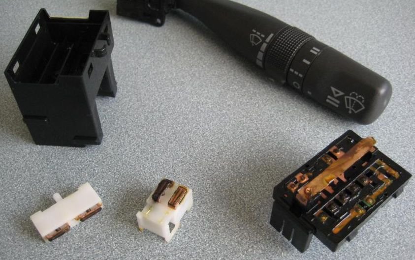

Já jsem kvůli nefunkčním stěračům rozebíral a čistil vlastní páčku - byla v ní stará ztuhlá vazelína.

Ono tam není moc co dalšího řešit - že relátko cvaká, neznamená, že skutečně spíná - nejjednodušší je relátko prohodit za jiné. Už jsme viděl v relátku upadený kontakt. Potom tam je kromě vlastní páčky ještě doběhový kontakt v motorku, případně vlastní motorek - je dvourychlostní, takže má 3 uhlíky, a občas se stane, že jeden uhlík je úplně ojetý. Kouknout do schématu, kde se napíchneš na dráty a měřit. Vyndání mechanismu stěračů je celkem opruz, musí se toho odstrojovat celkem dost, včetně kapoty.

Takže nefunguje ta pozice s nastavitelným intervalem - intermittent. Když pomalý a rychlý režim jde a rychlé setření taky (Flick), tak je motorek, dráty, hlavní napájení a minimálně většina páčky zřejmě OK

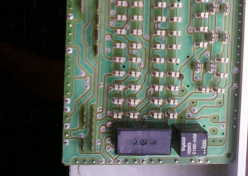

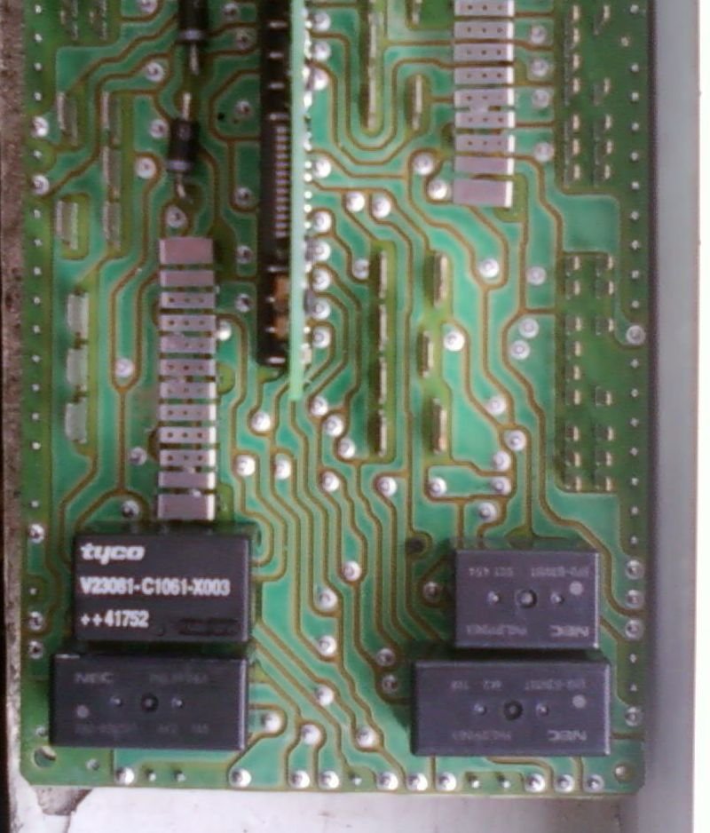

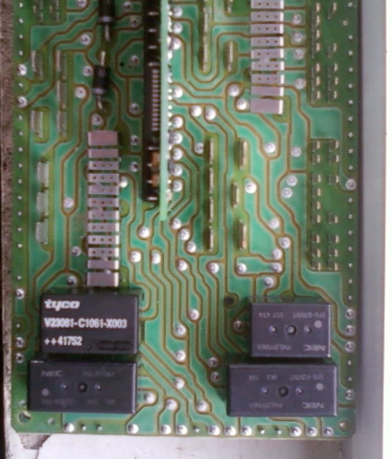

Tak to zkus takdle: když slyšíš cvakat relé, tak změř jestli se na vstupu páčky - konektor C0035 pin7 objevuje napětí (a jaké velikosti). Pokud jo, tak měř na výstupu C0035 pin4. Pokud napětí na pinu7 nebude a nebo bude jen pár voltů, tak se budeš muset kouknout na kabeláž k pojistkovce v kabině. Můžeš ještě měřit na konektoru na pojistkovce C0583 pin2.
Pokud i tam bude prd, tak je na ráně to relé. Jenže. To je jedno z těch, která jsou napevno zaletovaná do plošňáku pojistkovky.
Buď je to jedno z těch dvou na přední straně
a nebo z těch čtyř na zadní. Pokud vím, tak tady by ty dvě dolní měly být od centrálu...
A nebo bude problém v páčce a pak to bude asi jak píše MadTom - kontakty nebo bordel

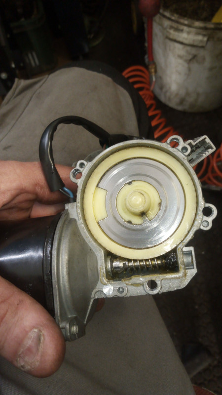

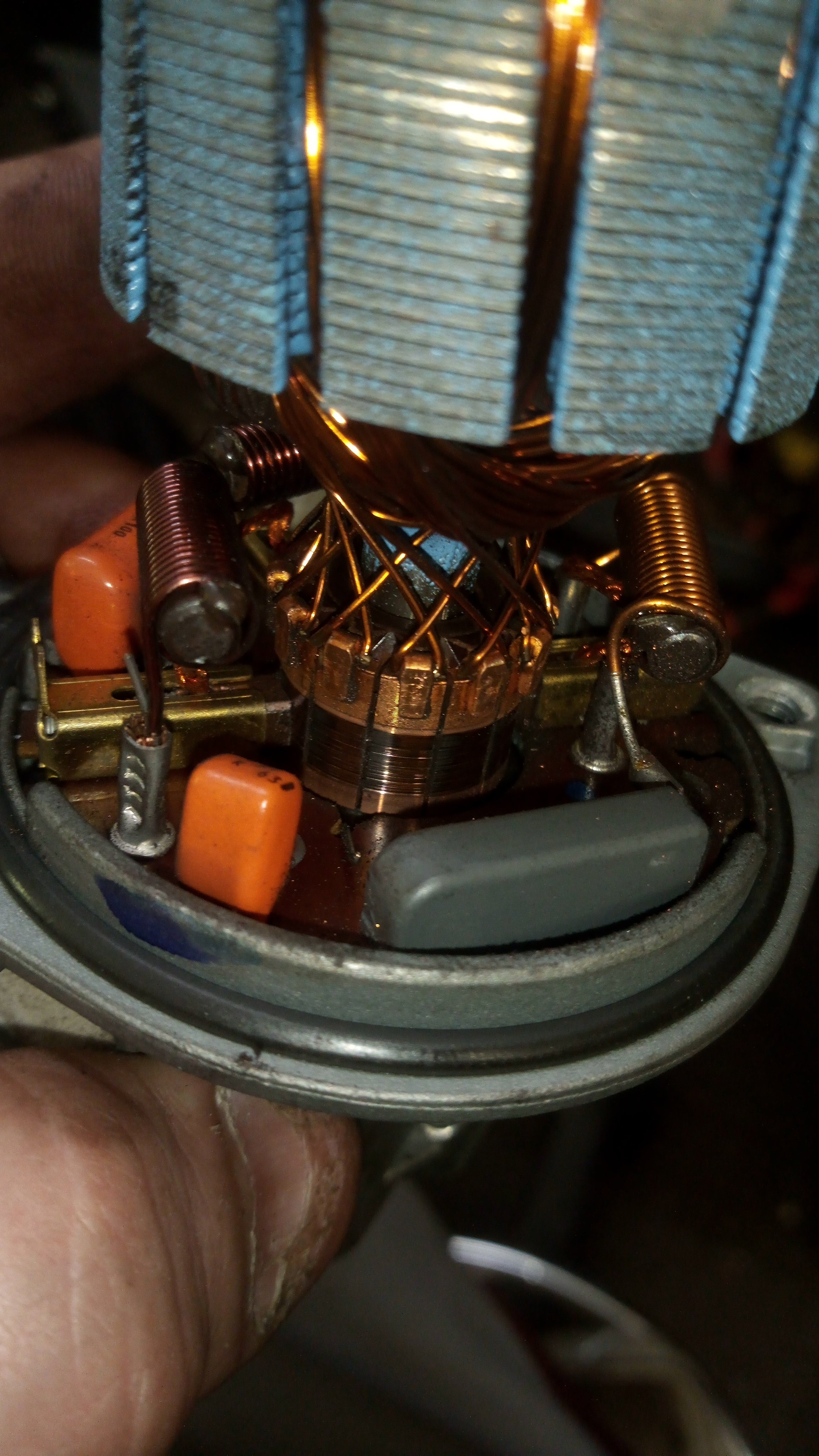

Jen ještě pro úplnost ostatním. To, že jsem rozebíral moturek není až taková ptákoviny.Je tam dojezdovy kontakt a ten dělá vypnutí při krajní poloze. Navíc může být uhnily i ukostření - ten drátek co vede mezi motorkem a kastli. Takže, žádný rozjebavani

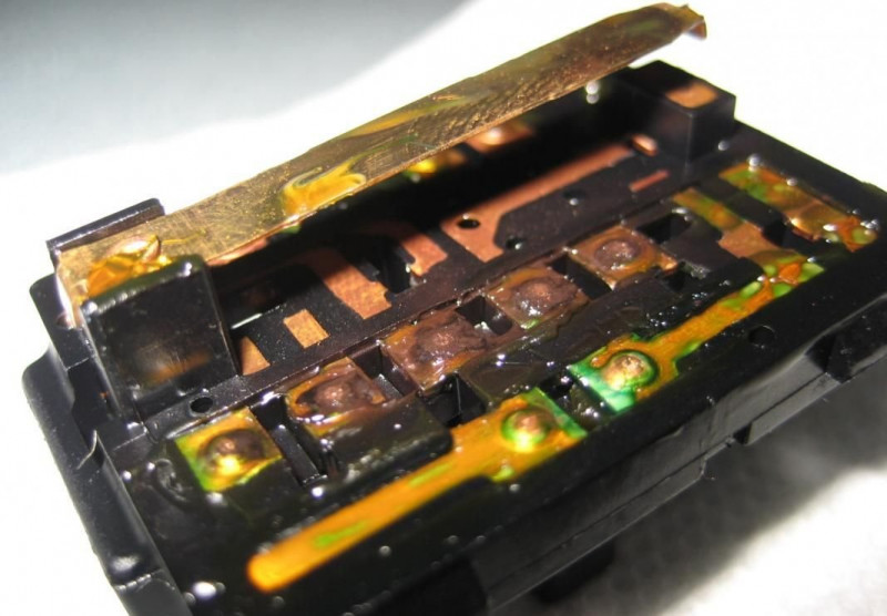

Hledal bych to nejdříve v tom votočým spínači pod volantem, bude to nejspíš špatný kontakt,tak že vyčistit ,případně prohlídnout patřičný konektory, zkusit proklemovat na konektoru od toho spínače , -ale opatrně!,
to relé nespíš bude asi ok.

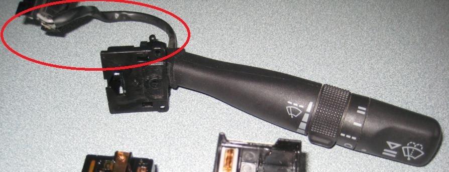

Vyřešeno. Z páčky vedou dva šedivý dráty do štěrku.Jeden zlomenej.Vyndaval jsem packu, rozebíral a čistil. Při manipulaci se sterace pohly. Pak už jen propipani drátů.Takze klika. . .Diky

Vida, zase drátky.
Tak to byl jeden z těhle dvou ?
Sloužim lidu! :-)
Re: D2 nejdou stěrače na první stupeň.
Ano.Ustrihl jsem a prepajel raději oba
