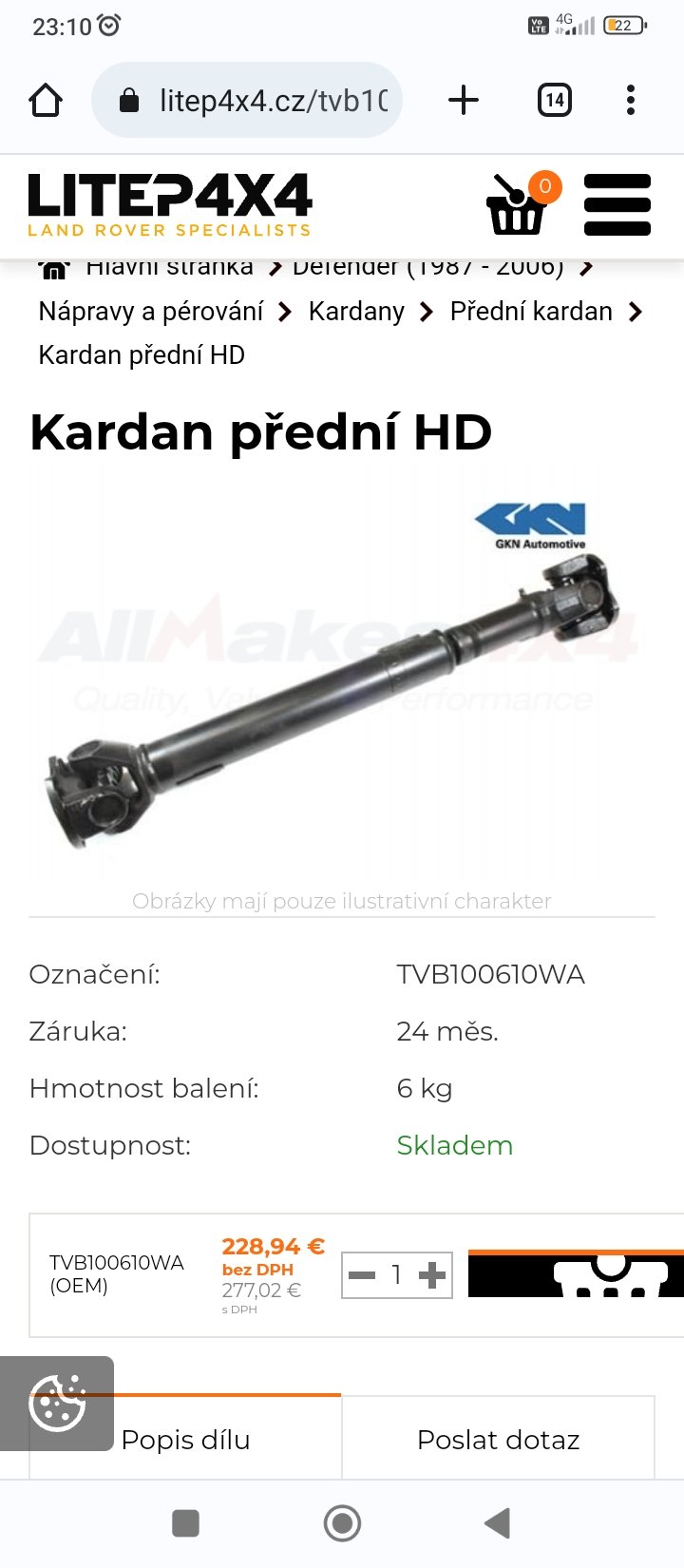

Tak chcel by som tam už niečo lepšie.....ten kardan čo tam mám tak vydržal ani nie rok je sériový kardan pravidelne mazaný ale chce to niečo lepšie....ako nemusí byť že priamo na disco kardan môže byť aj na def originál nejaky HD len odkiaľ alebo kam pozerať pri kúpe....našiel som na litepe nejaký

Hlavně si rozmysli, jestli chceš kardan se dvoukřížem. D2 ho vpředu má. A co se týče životnosti, ano je tam kříž navíc a středící ložisko, tak prostě na výlet vezu o pár jeden kříž a jedno malé ložisko víc.

No prekvapujuco aj ten dvojkriz moze vydrzat viacej ako ten jednokriz, zalezi ako velmi mas mimo vystup z diferaku ku vstupu na rozvodovke. Je to inak standartne riesenie ze ak nestaci jednokriz da sa dvojkriz, preco myslis ze D 2 ho dostala🙂 urcite nie pre to aby vyrobca usetril. Povodny kardan bol GKN ale dnes je uz viacej “verzii” gkn. Co som videl tak cina kardan plus krize gkn sa tiez nazyva kardan GKN (samotne gkn tusim ponuka tri kvalitativne verzie krizov v danom rozmere cize aj tam je to trochu zaludne). Ak nemas znicene drazkovanie ci vymlete objimky kup si kvalitne krize a zrepasuj si ten co mas.
