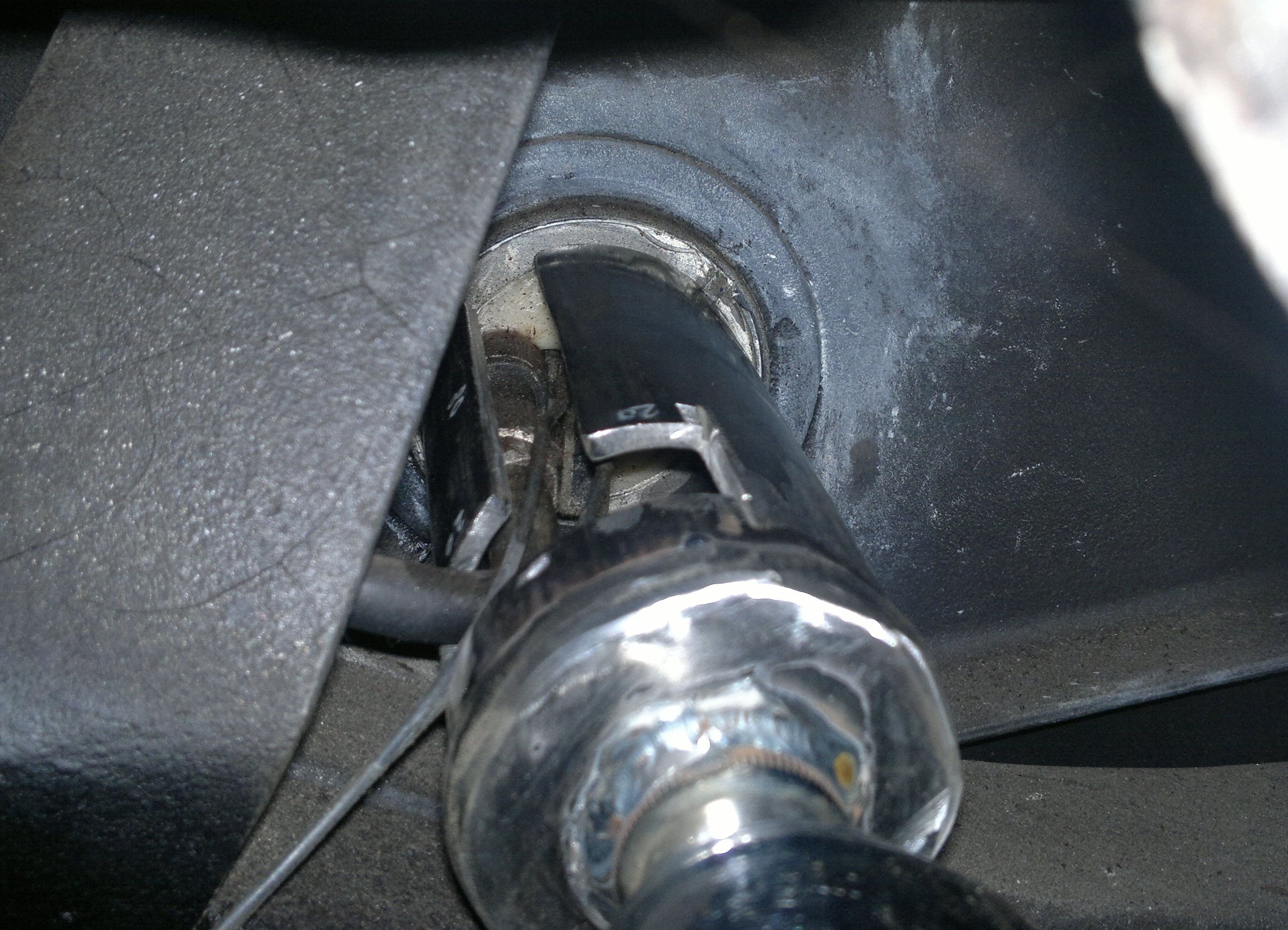

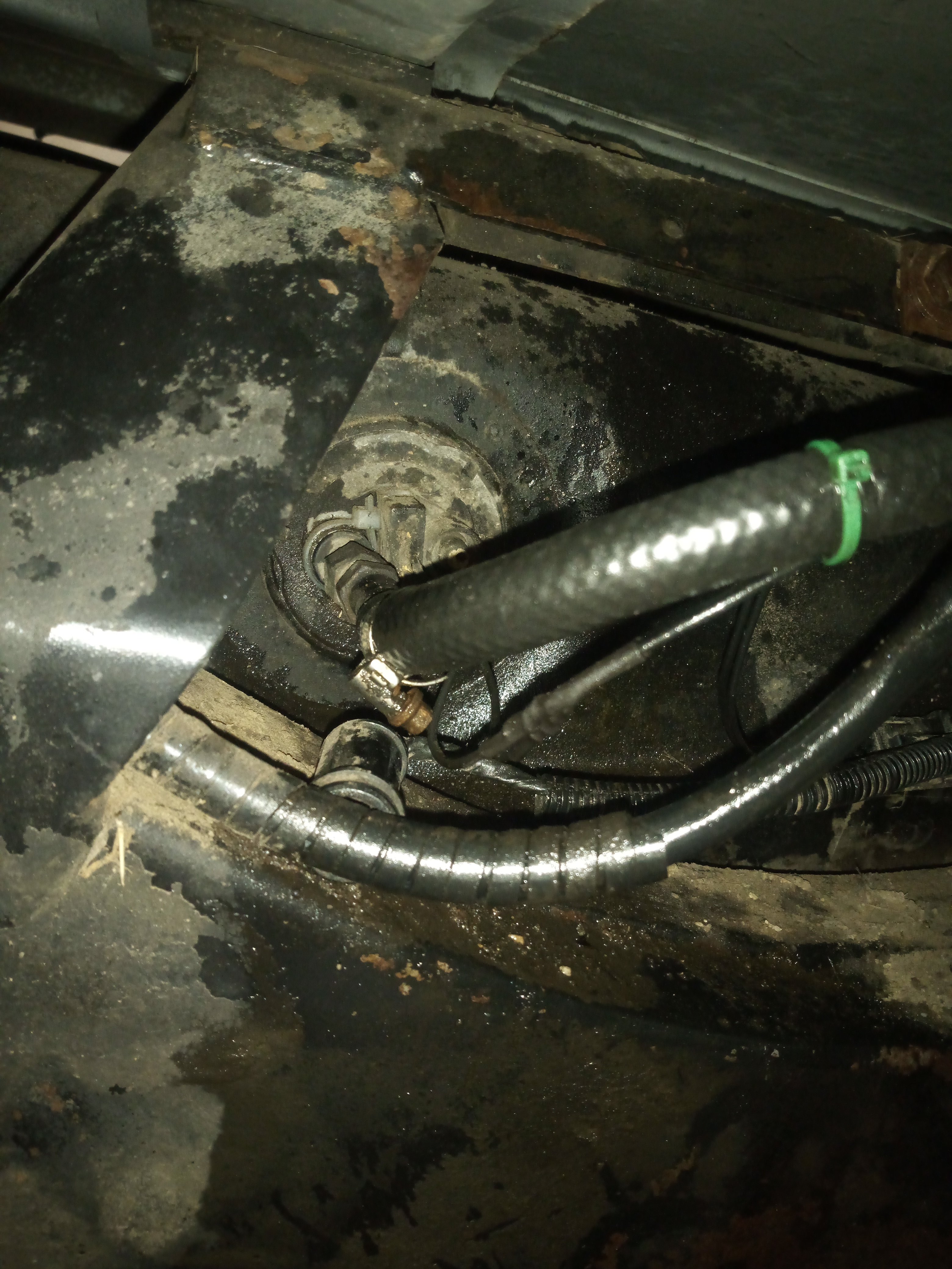

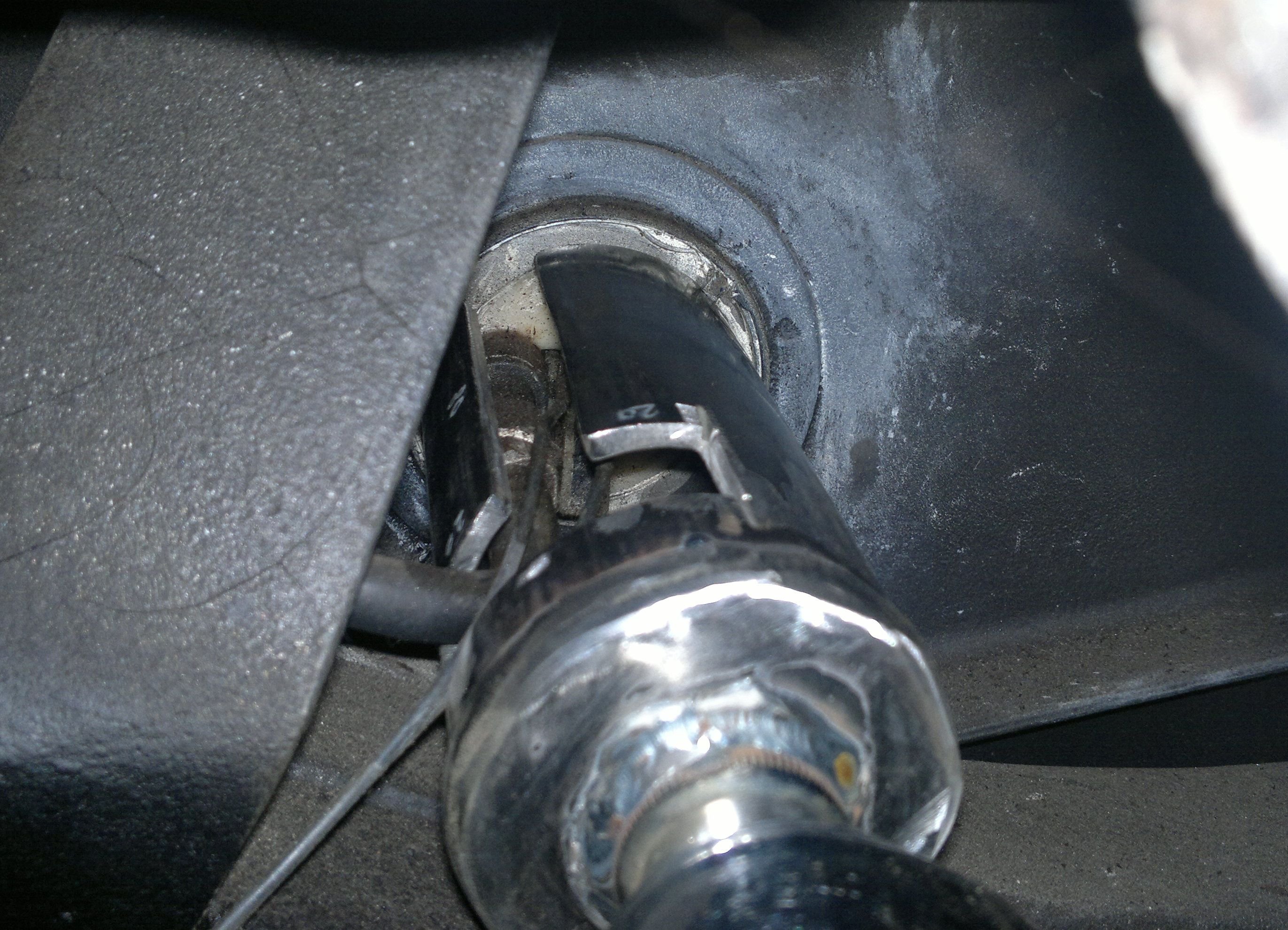

Řešil někdo dodatečnou opravu místa, kde vede palivo z nádrže viz.foto? Je vylomené, nedrží.Diky za tip.

Co přesně je vylomené?

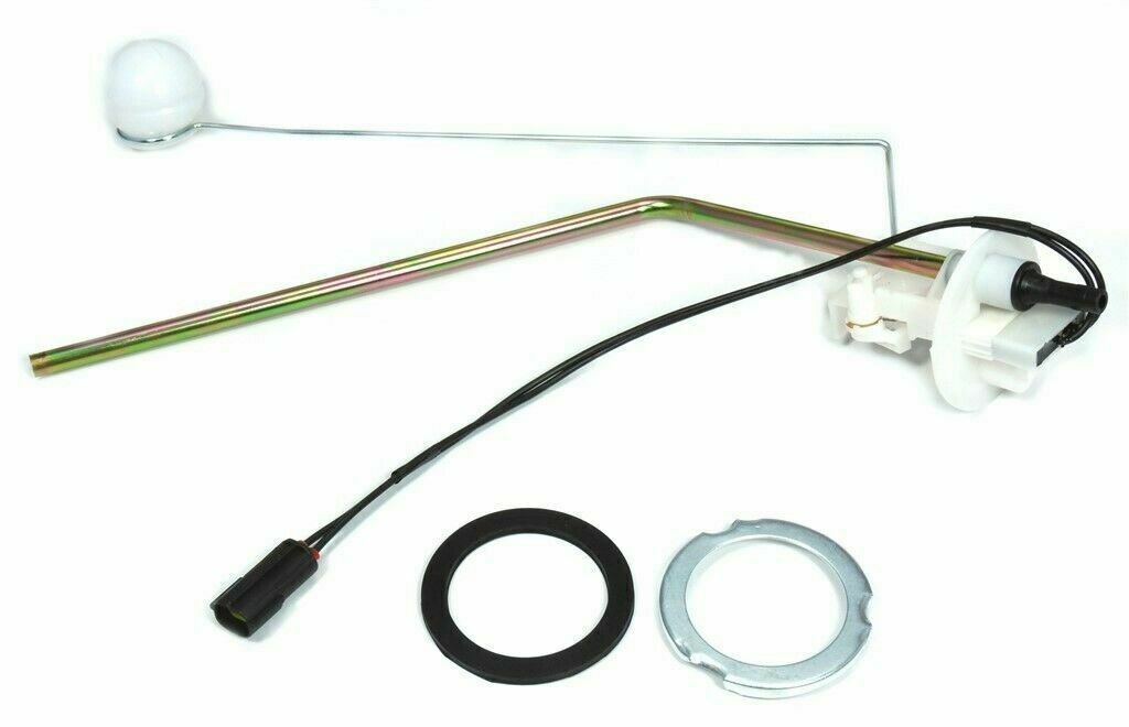

Plovák i těsnění se dá normálně koupit a vyměnit na autě.
Měnil jsem to x krát a jediný problém je hladina nafty v nádrži pod otvorem a dát si záležet na poloze plováku v nádrži.

Díky, to předpokládá vyndat nádrž? Je vylomené ta bílá plastová příruba, co co no vede vstupní pal.hadice. na obrázku je stažena drcpaskou, ale je to už vykrehly a černou hadici lze jednoduše vysunout.

Už to tu, pardon, jde vyměnit i na aute. . .Tam se musí nejak rozpertlovat ten kulatej plech?

horsik píše: 17 úno 2023 20:54 Tam se musí nejak rozpertlovat ten kulatej plech?
Ne, na tom kroužku jsou takové tři zahnuté háčky. Buď se do jednoho z nich (no, když je to zarezlé tak spíš do všech postupně na střídačku) klepe vhodným vyrážečem, aby se pootočil a nebo se může použít speciální klíč, který zabere za všechny háčky najednou.

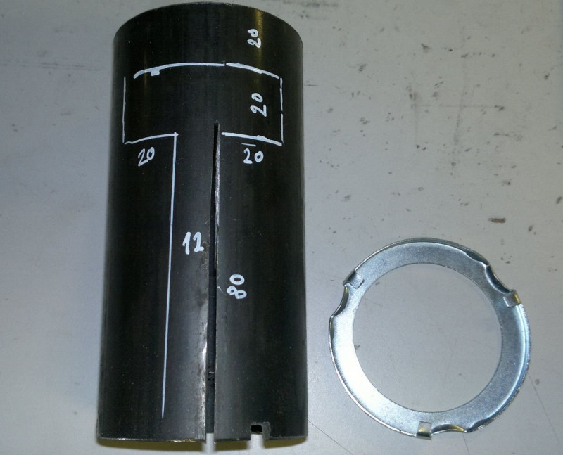

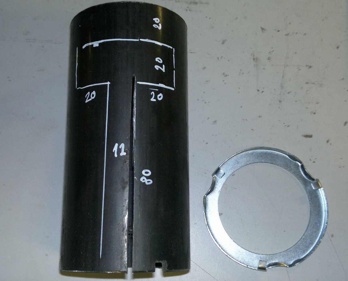

Starý kroužek jsem rozstříhal, protože byl zrezlý. Ale na zajištění jsem si nakonec stejně udělal klíč, protože kleštěma nebo natloukáním se mi to prostě pořádně zajistit nedařilo.
