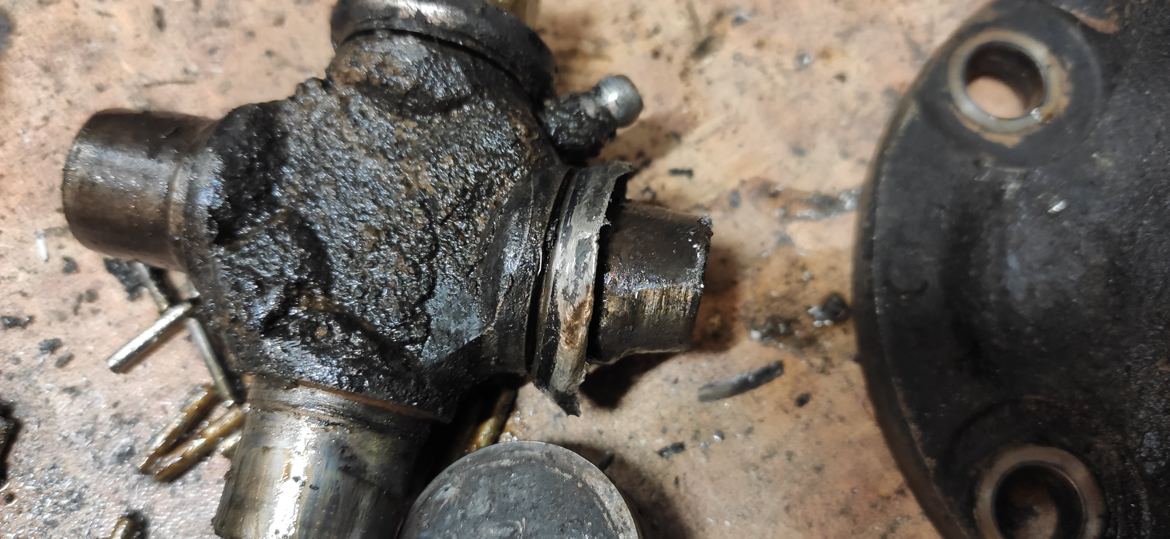

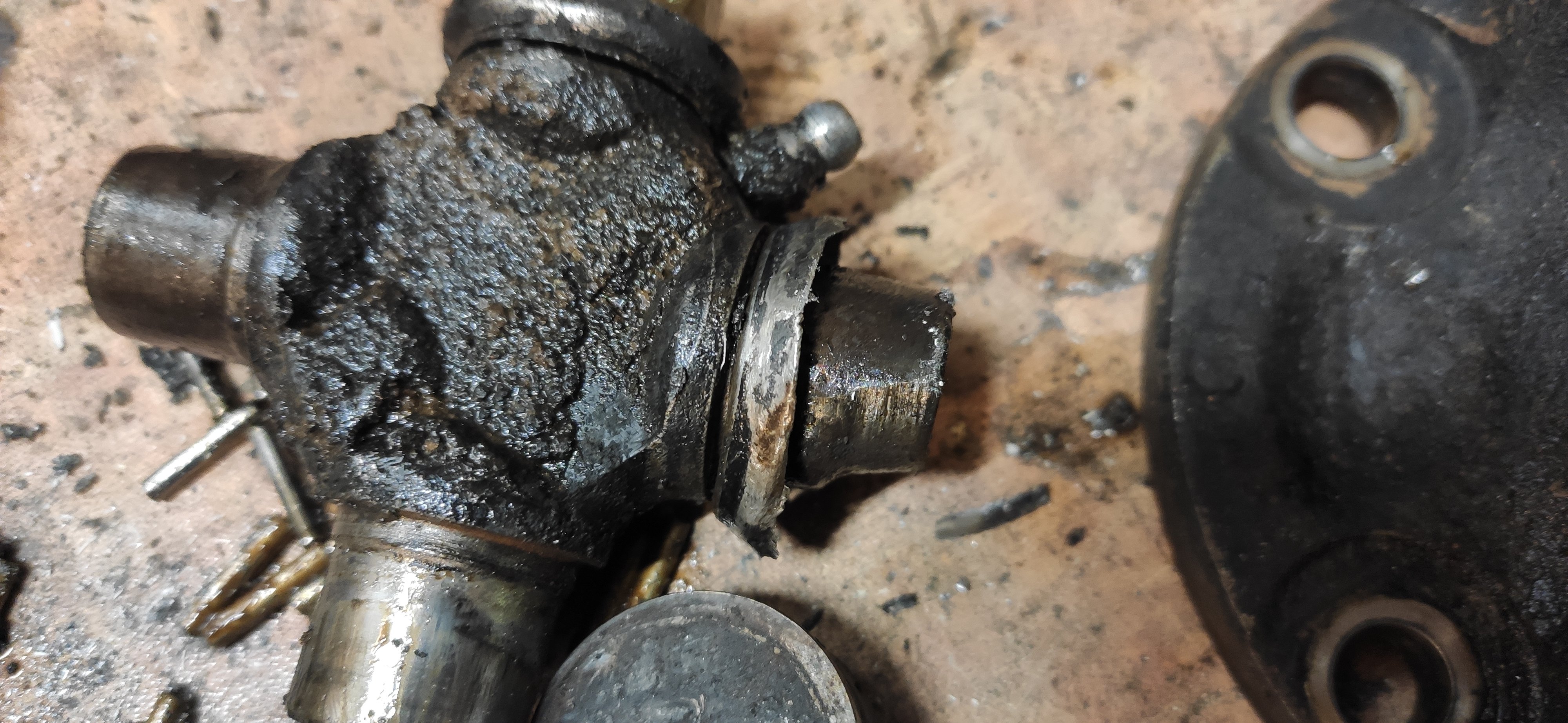

V pátek mi začalo auto zlobit a při plným rejdu se mi začalo ozýrvat loupání a praskání od přední nápravy, na rovince pak začalo poskakovat a dělat zvuky jako by byl volný přední kardan, ale nebyl. Tak jsem dojel posledni 1 km k dílně auto odstavil vzal si jiné a v pondělí se na to vrhnu.

Tak problém je zjištěny, rozpadlý kříž na kardanu a převodovky. Když jsem si v pátek lehal pod auto a zkoušel kardan tak mě nenapadlo že je v tahu a měl jsem zatahlou ručku... 🤦🏻‍♂️
Jelikož mám dvě p38 a druhá je na tom úplně stejně, tak me zajímá proč se tak děje? 🤔 Vše co mám maznici tak pravidelně několikrát do roka promazávám. Pomohlo by dát kardan s dvojitým křížem z Diskošky ? Pokud tam půjde ?

Dvoj kriz by bol urcite super, ale musis si nechat vyrobit kardan na mieru (je dlhsi ako D2) a aj tak bude casom potrebovat servis.
Ja by som odporucal dat kvalitne krize a poctivo servisovat. (mozno je pravidelne malo :roll: :wink: )

Doplním - nejsou kříže jako kříže, i když vypadají stejně. Ty asi nejlepší (HD provedení ?), mají oproti běžným více ložiskových jehel menšího průměru a tedy i silnější střední čep, hlavně ale mají kovové manžety, ne jenom kousek gumy. Zhruba stejné provedení mají i originál kříže.

Tak to bylo nejspíš stářím a taky to předchozí majitelé vůbec nemazali byli v haji oba kříže a uvnitř byl pěkný sajrajt, vazelína byla jen ve dvou ložiskách a v dalších dvou byl bordel který vazelina nevytlačila. Počítám že brzy budu muset udělat i zadní kardan. Zatím se ale tváří že je v pohodě.
