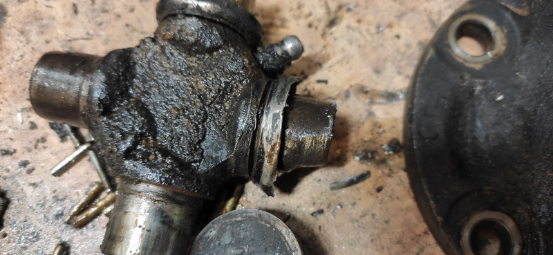

Tak problém je zjištěny, rozpadlý kříž na kardanu a převodovky. Když jsem si v pátek lehal pod auto a zkoušel kardan tak mě nenapadlo že je v tahu a měl jsem zatahlou ručku... 🤦🏻‍♂️
Jelikož mám dvě p38 a druhá je na tom úplně stejně, tak me zajímá proč se tak děje? 🤔 Vše co mám maznici tak pravidelně několikrát do roka promazávám. Pomohlo by dát kardan s dvojitým křížem z Diskošky ? Pokud tam půjde ?

Tak to bylo nejspíš stářím a taky to předchozí majitelé vůbec nemazali byli v haji oba kříže a uvnitř byl pěkný sajrajt, vazelína byla jen ve dvou ložiskách a v dalších dvou byl bordel který vazelina nevytlačila. Počítám že brzy budu muset udělat i zadní kardan. Zatím se ale tváří že je v pohodě.
