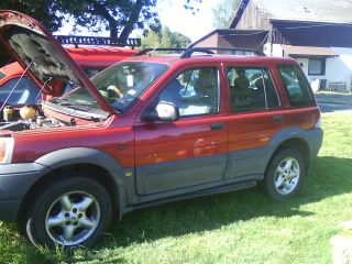

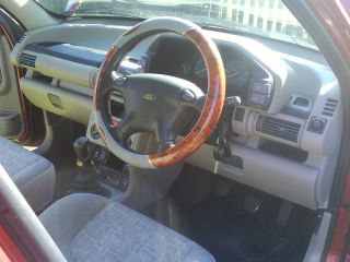

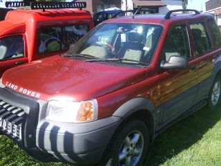

mam pro vas stejny freelander po vimene celeho spodku kardanu ,difer,vyfuk , velmy levny dovoz anglie ,vhodny jako nahradny auto na soucastky ,auto plne pojazdne vo velmi dobrom tech,stave,

kdyby bylo tak za měsíc, tak bych ho vzal, dřív nebudu mít peníze...
