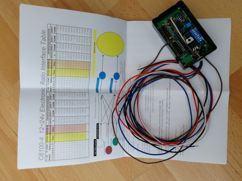

C6100 je elektronická krabička, která koriguje/upravuje signál ze SLABS do ECU, ACE, tachometru a počítadla ujeté vzdálenosti. C6100 je vhodné nainstalovat když jsou na vozidle nainstalované pneumatiky o výrazně jiném rozměru, než je standardní. Obzvlášť se to hodí, když jsou pneumatiky většího rozměru, neboť tachometr pak ukazuje nižší rychlost než auto reálně jede a řidič se tak vystavuje riziku placení rychlostní daně. Korekci lze nastavit v rozmezí -68% až 471% :coze:

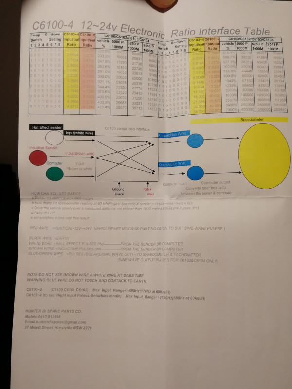

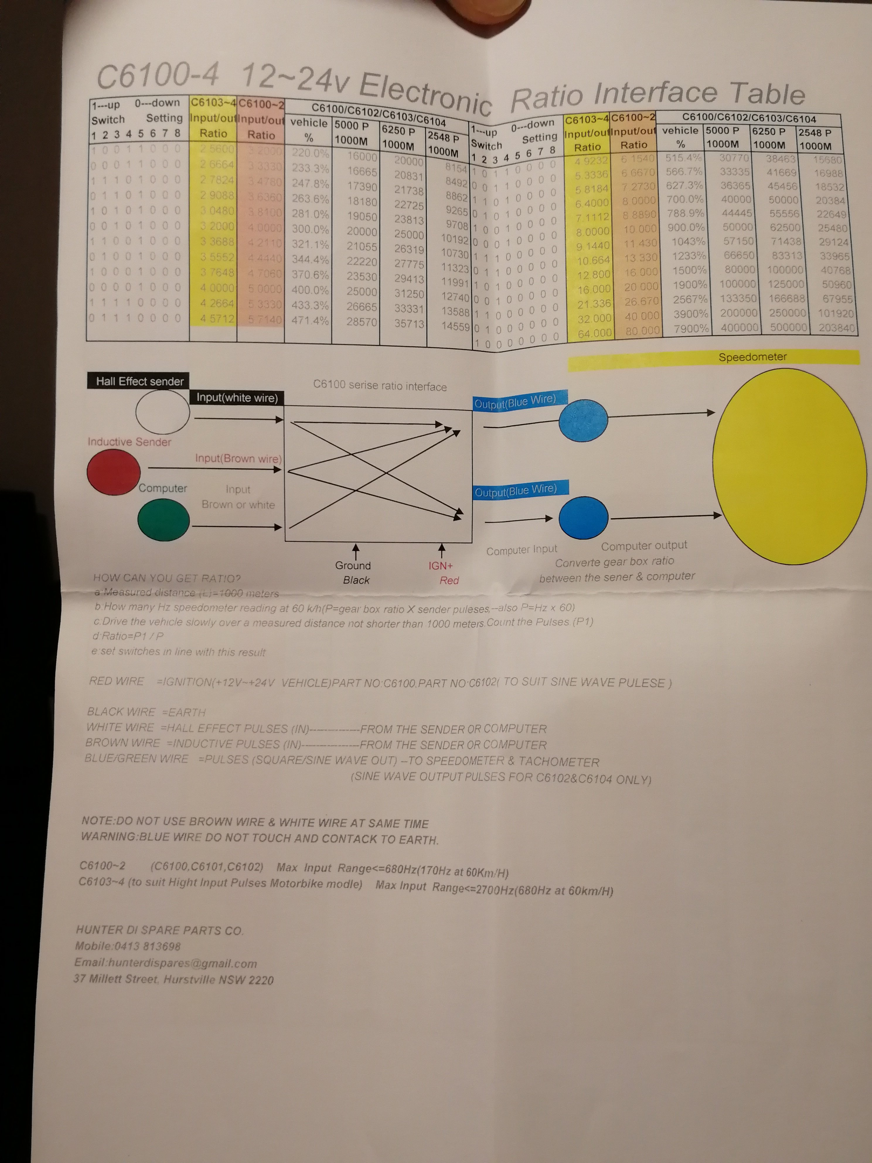

K zařízení jsou přiložené tří papíry A4 s tabulkou nastavení, jakýsi obrázek zapojení, příliš vědecký návod jak to nastavit a varování (nesmí se použít oba vstupy naráz a výstup/modrý drát se nesmí dotknout kostry).
Z krabičky trčí tyto dráty:

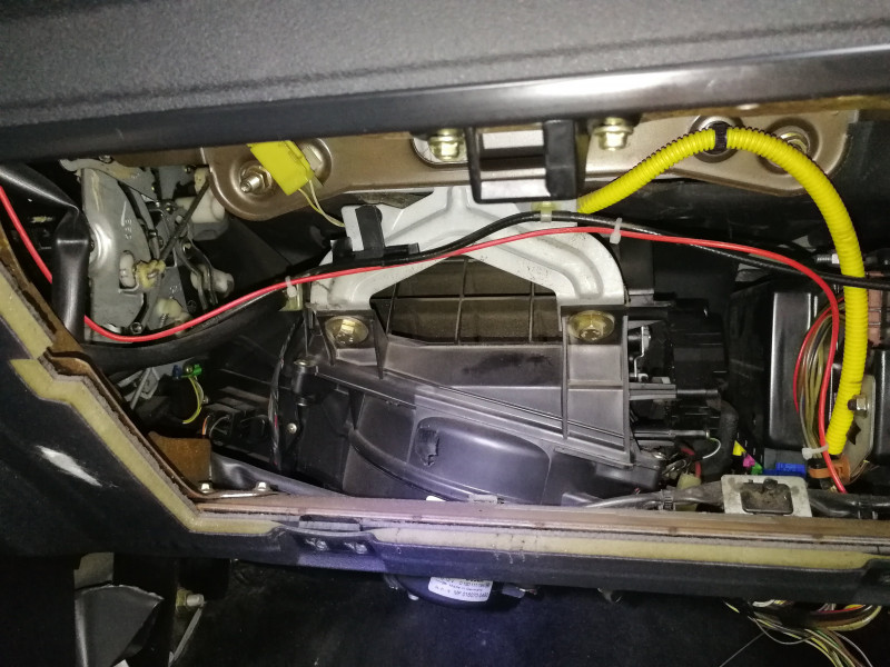

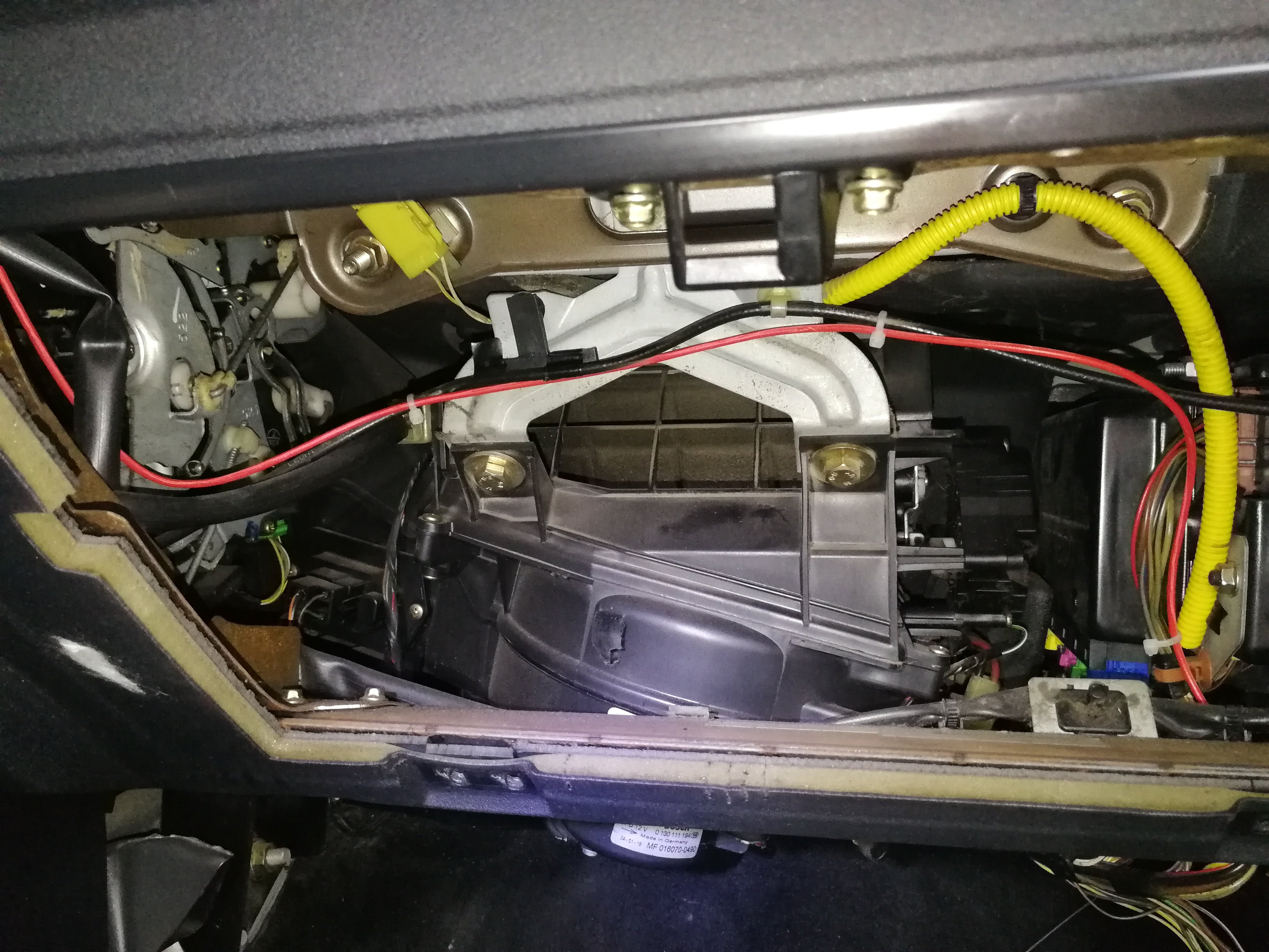

Krabičku jsem instaloval v prostoru za přihrádkou před spolujezdcem, kde se nachází SLABS. Stačí sundat papundekl pod přihrádkou. Já navíc vyndal i samotnou přihrádku aby tam bylo lépe vidět a kvůli vedení drátu napájení.

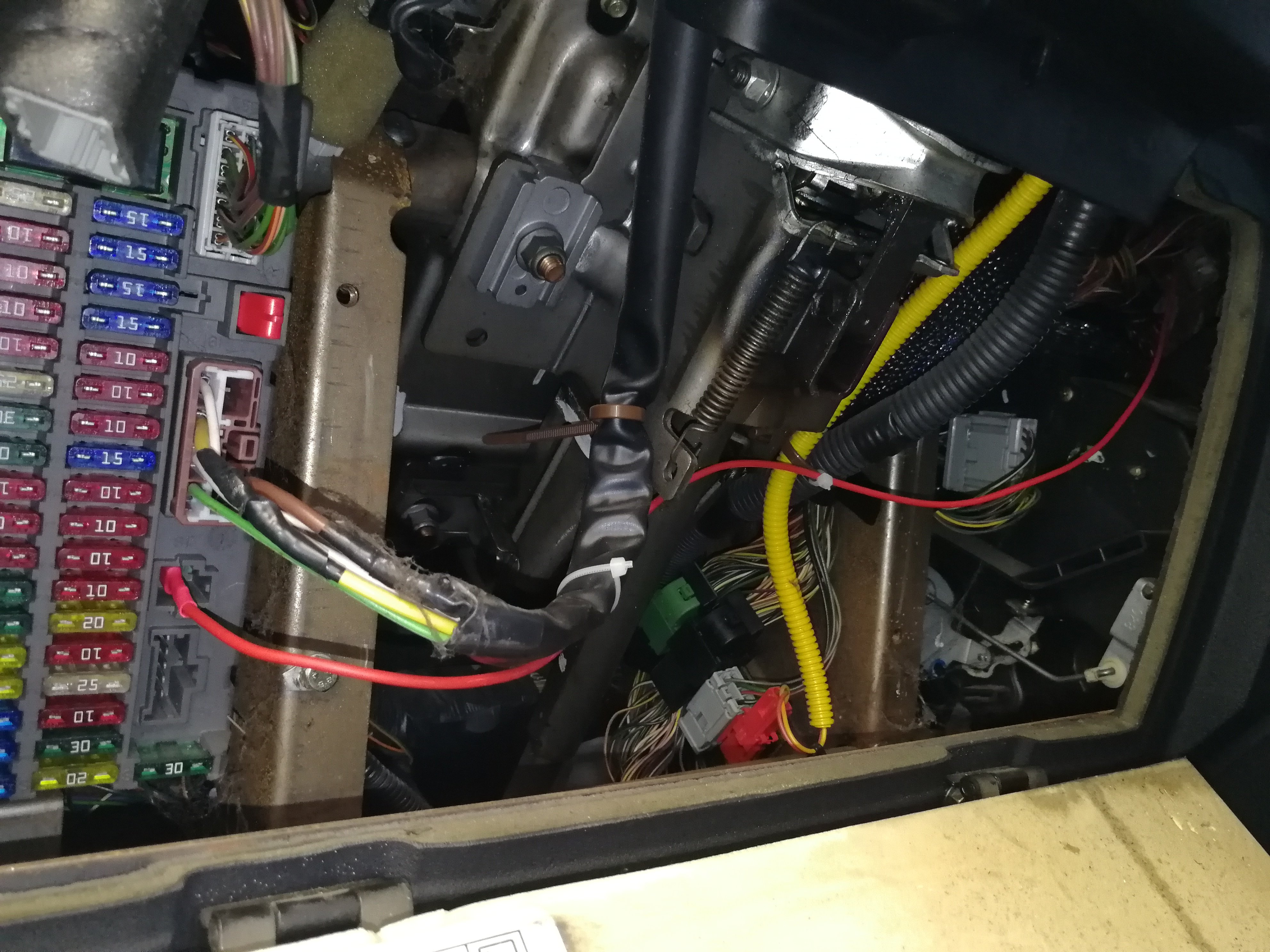

12V jsem přivedl z pojistkové skříně pod volantem a drát jsem vedl skrz prostor za rádiem. Tuším, že jsem použil krimpovací plochý konektor 6,3x0,8mm (já to znám pod názvem faston).
Na obrázku samostatný červený drát.
Prostor za přihrádkou před spolujezdcem.

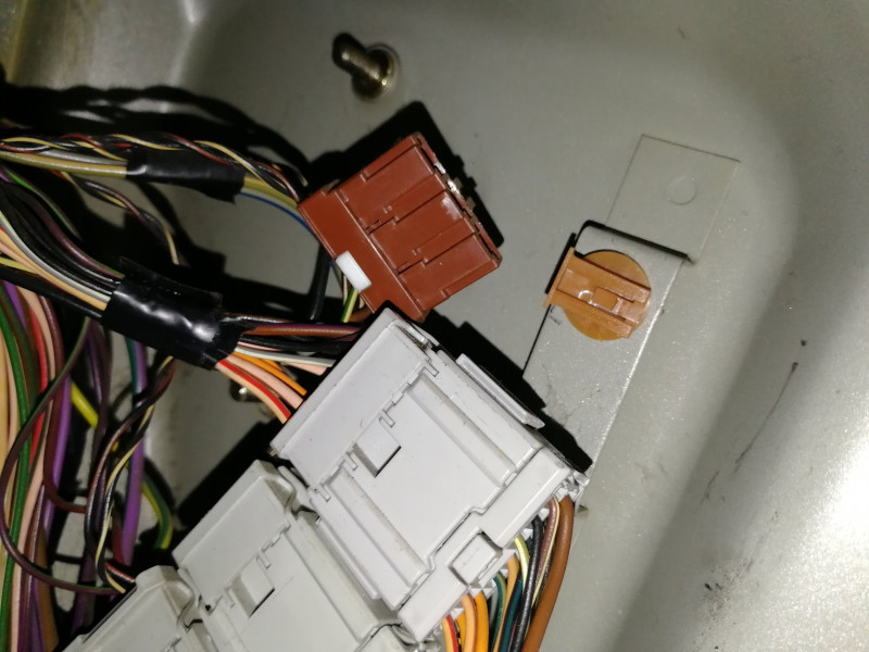

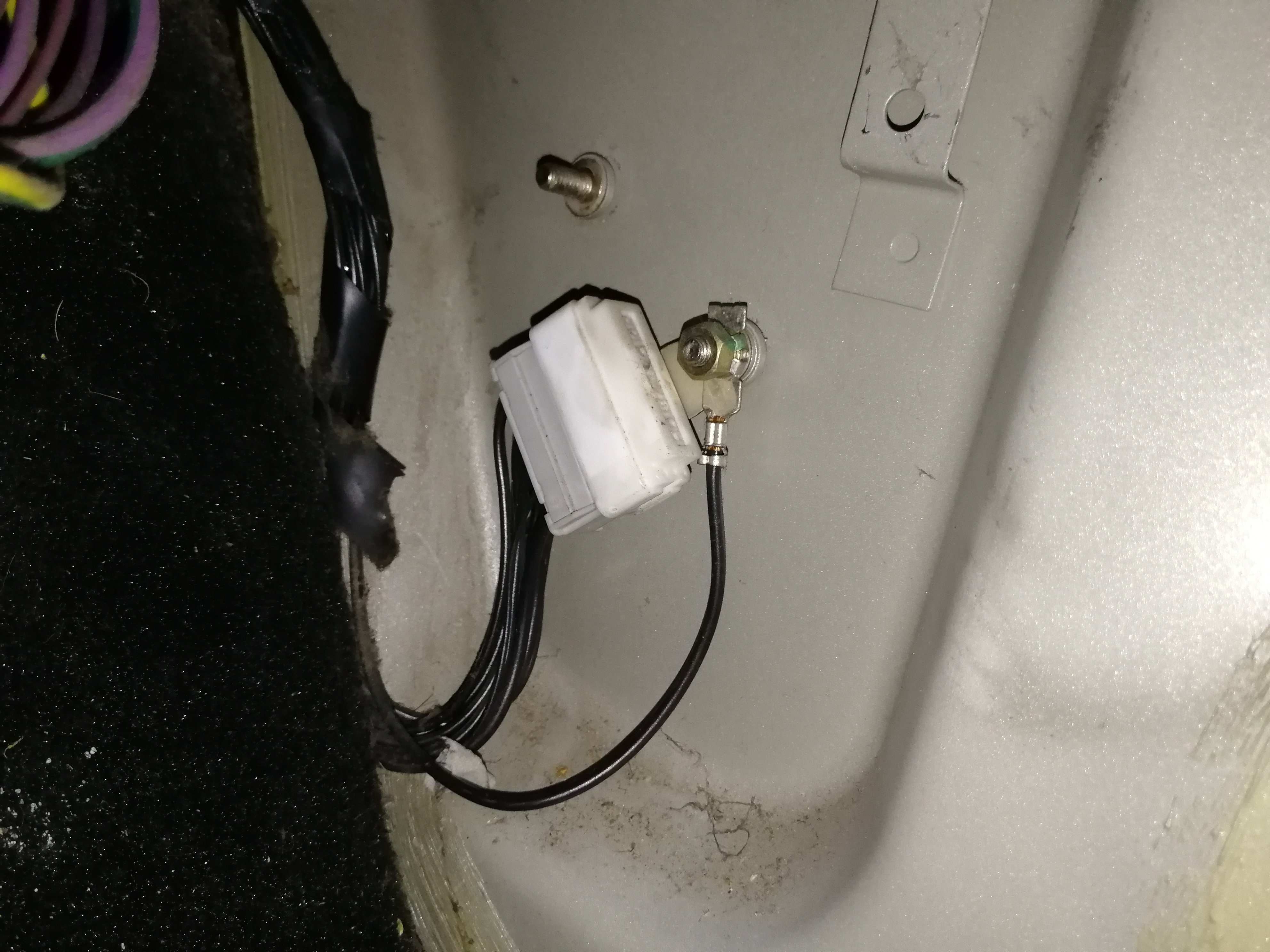

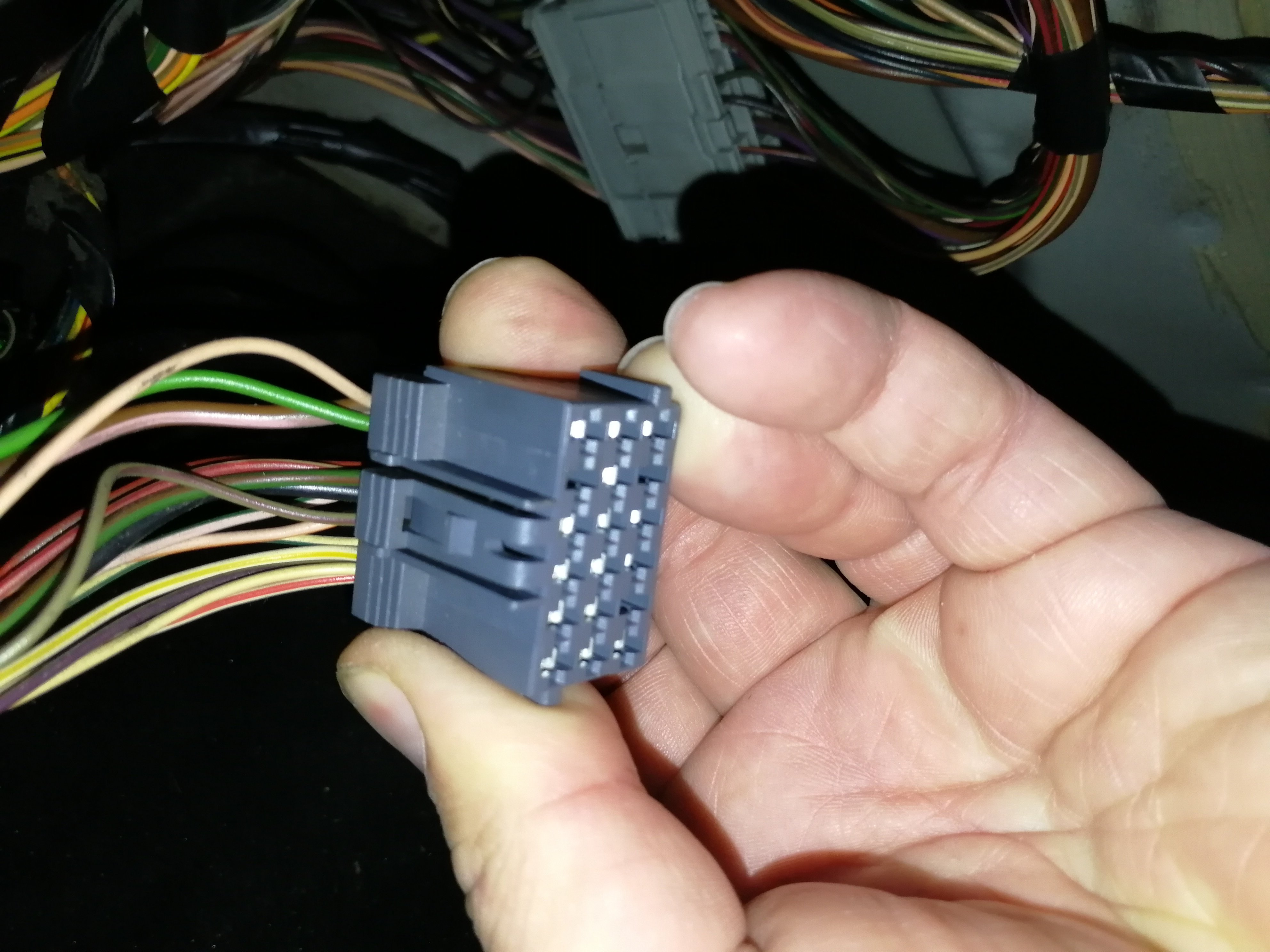

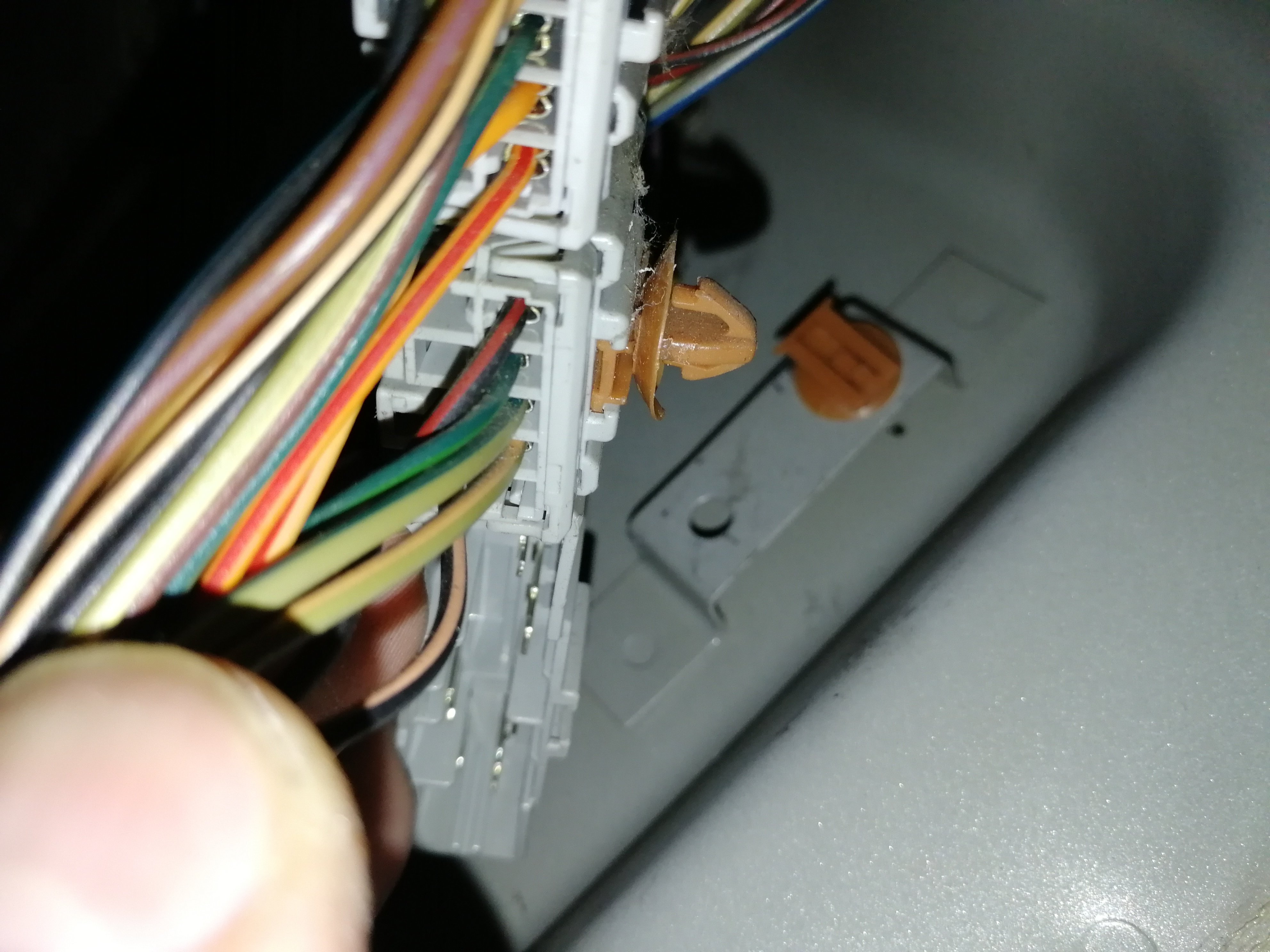

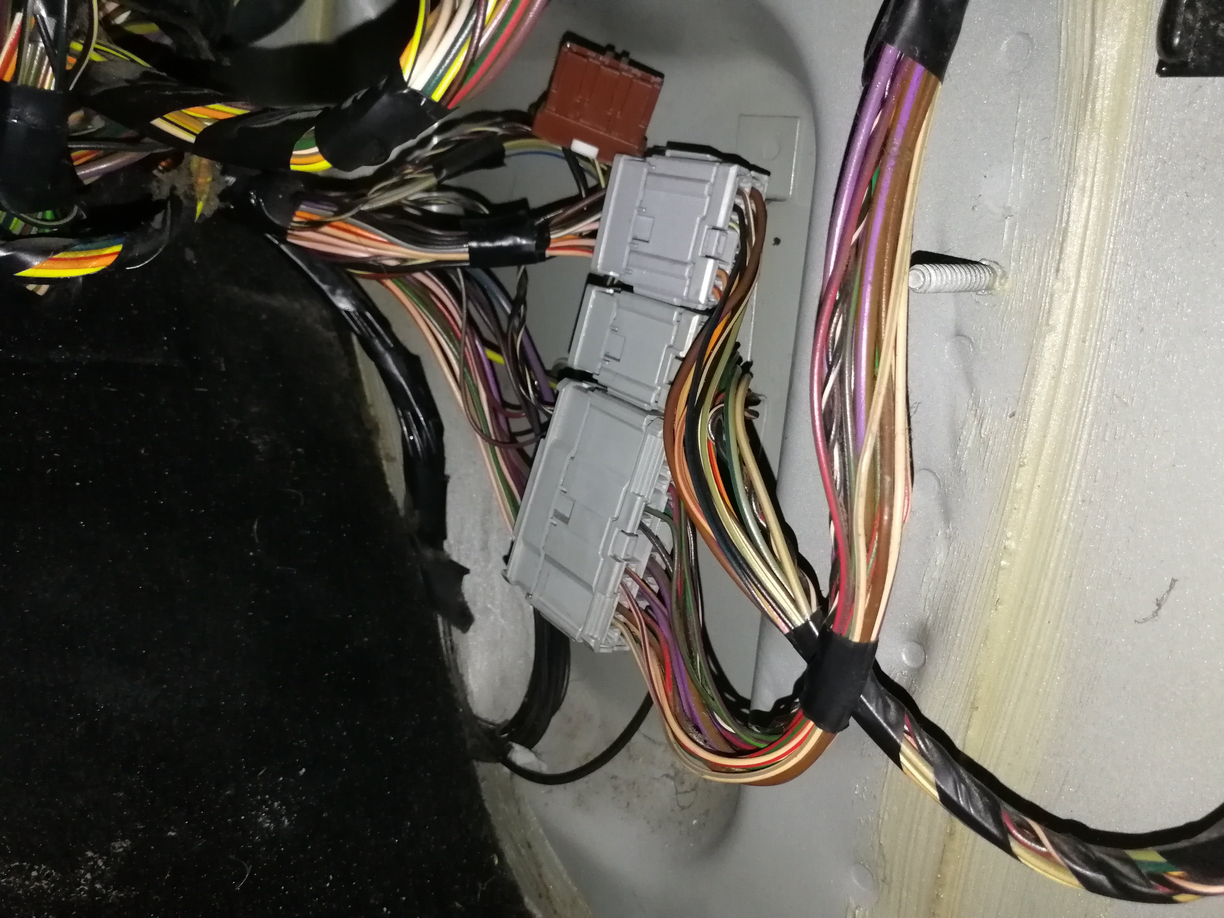

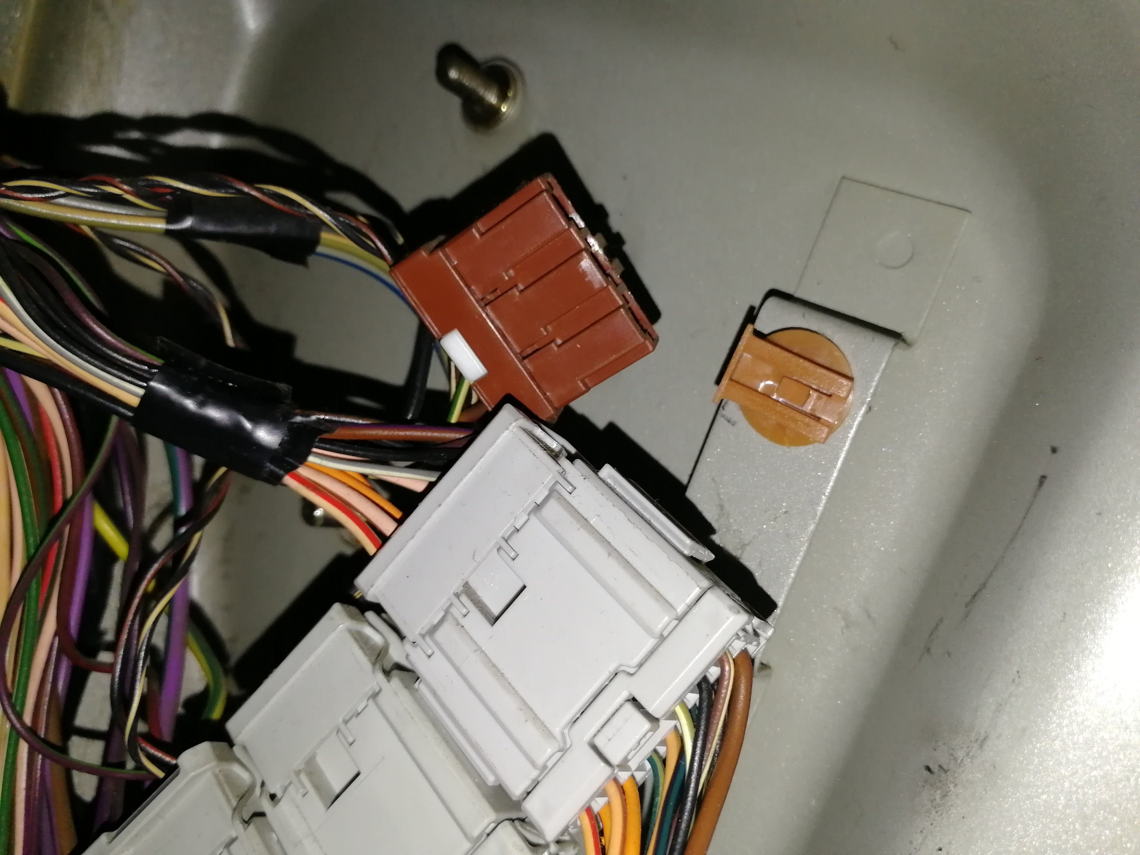

Kostru jsem přivedl z bodu C0018/C0910, který se nachází hned vpravo od nohou spolujezdce. Kostřící bod je krytý sadou tří spojených konektorů, které je potřeba nějak vylámat. Nějak se mi to povedlo bez zničení úchytů. Nářadí pro demontáž interiéru asi dost pomohlo. Snad bude z fotek jasnější jak ty konektory uvolnit bez destrukce úchytů.
Samotný kostřící bod včetně drátu pro krabičku. Tuším že lisovací očko bylo velikosti M6.

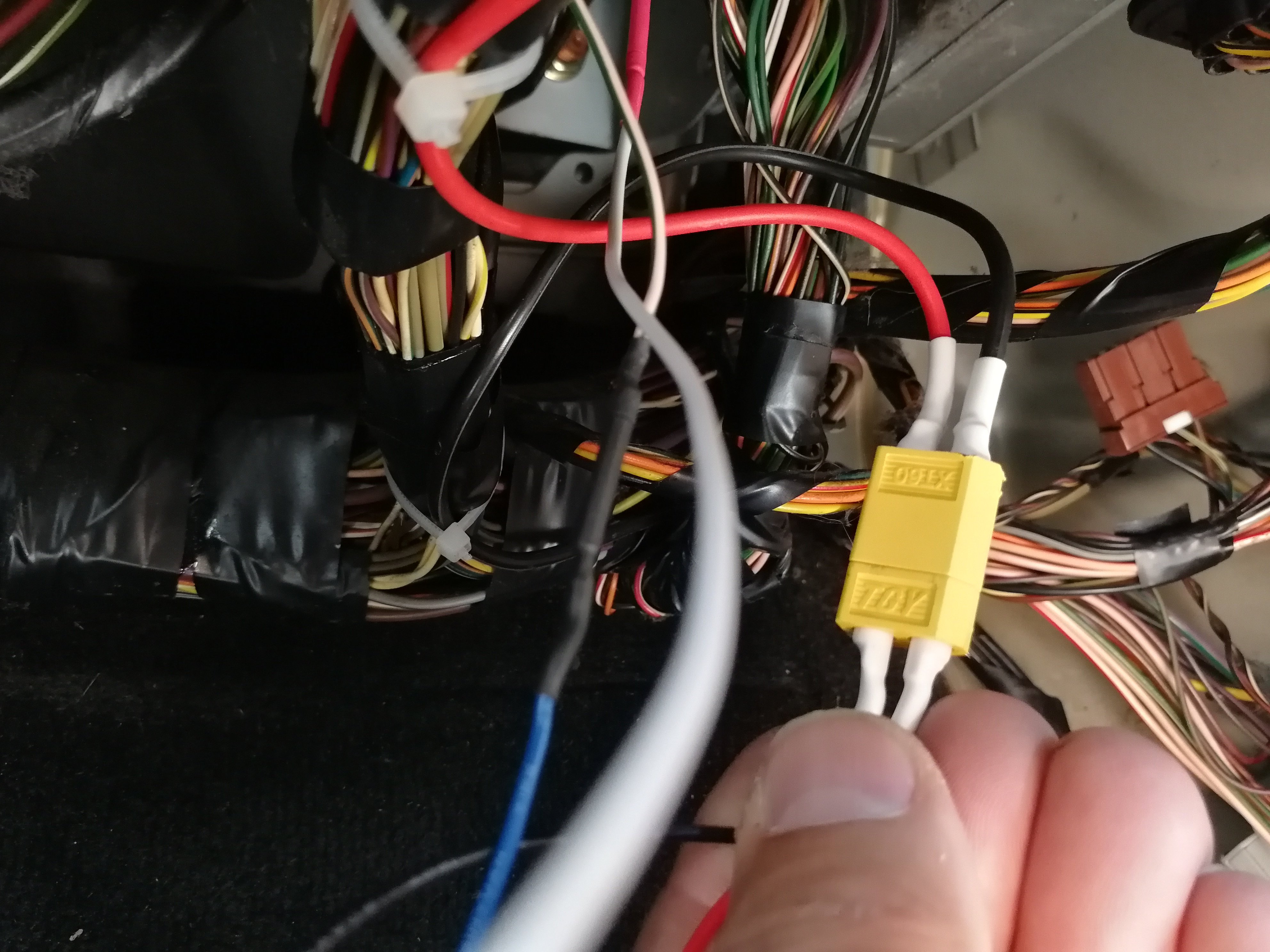

12V a kostru jsem přivedl pod SLABS, kde jsem dráty zakončil modelářským konektor XT60 (nic lepšího jsem po ruce neměl).

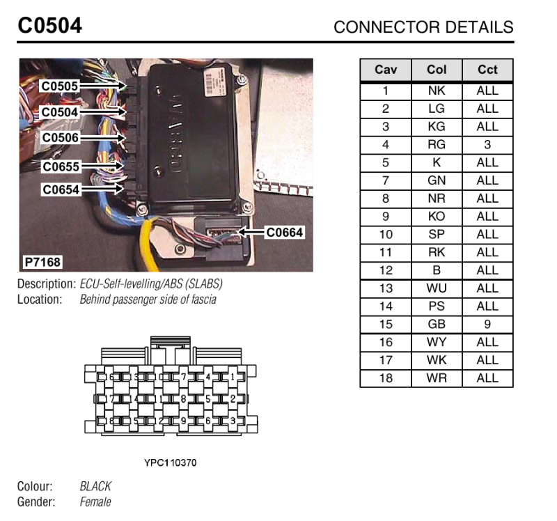

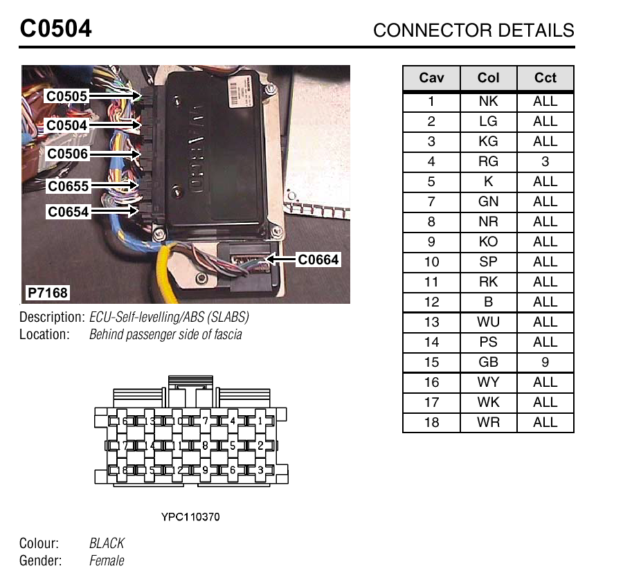

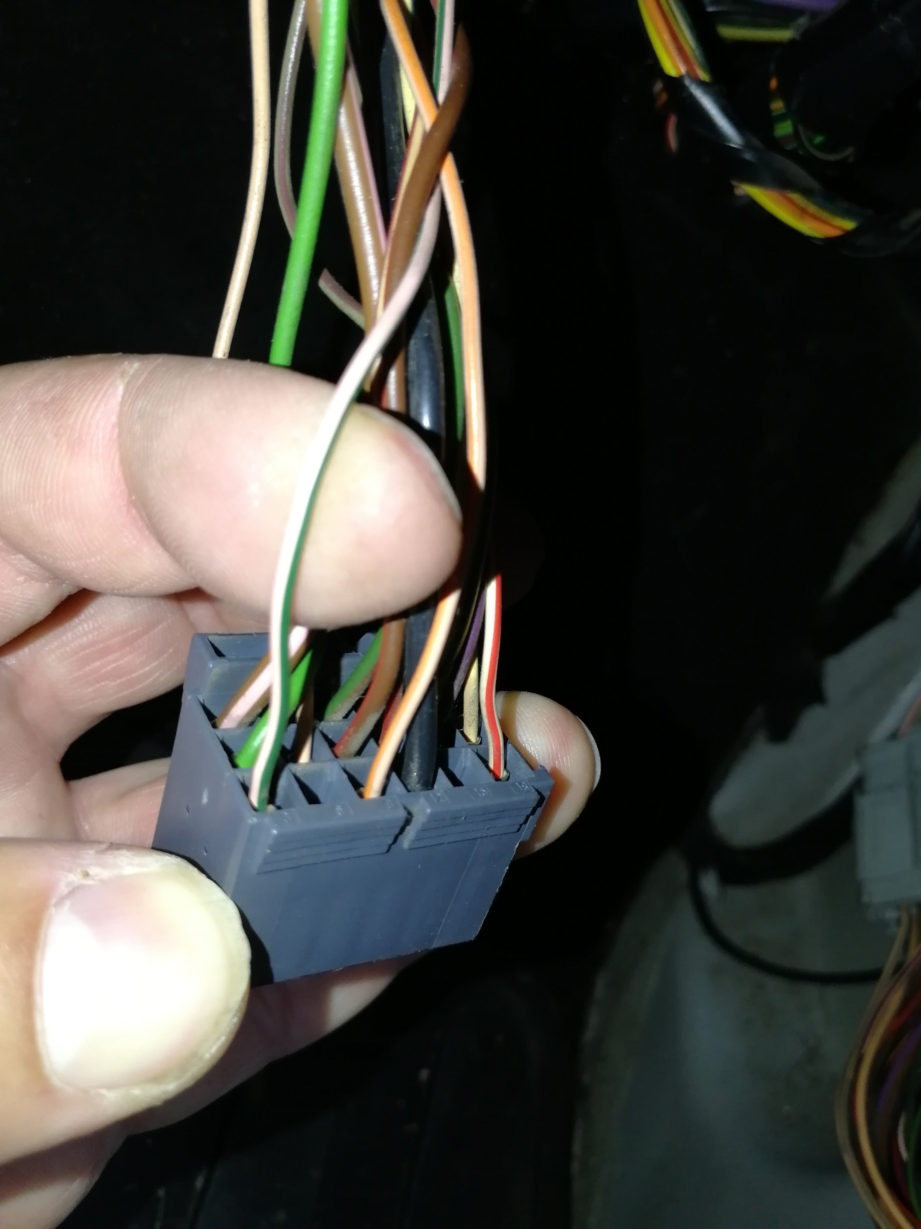

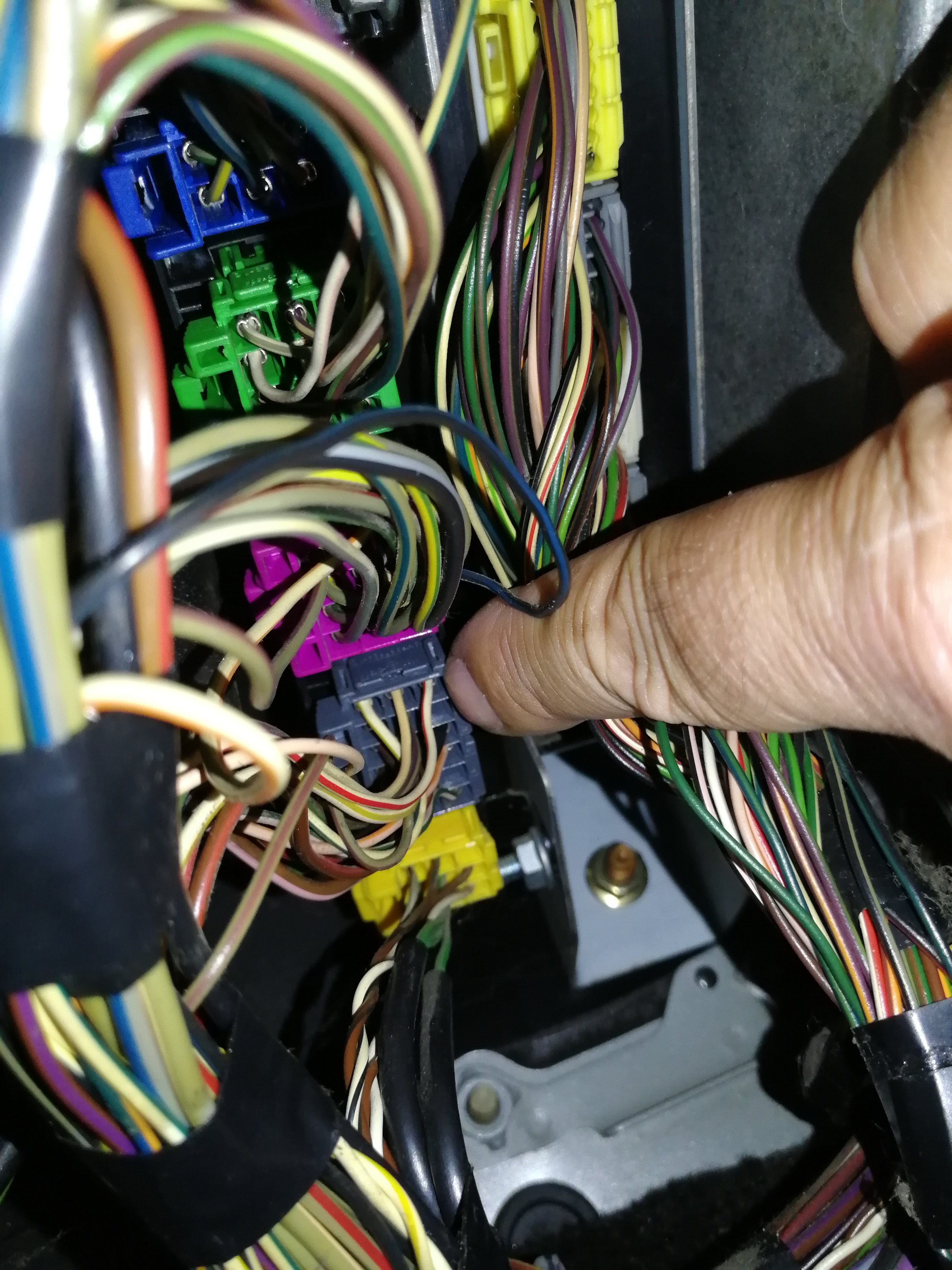

Do SLABS je zapojeno 5 konektorů a drát který je potřeba přerušit se nachází v konektoru C0504 pozice 3, barevné označení KG pinK a Green (růžový se zeleným proužkem).
Zvýrazněný drát jsem přerušil, opatřil konektory (použil jsem kombinaci samec/samice, abych mohl krabičku kompletně odpojit a přerušený drátek opět spojit). Na drátek co koukal z konektoru C0504 jsem připojil bílý drát z krabičky a modrý jsem pak připojil k druhému konci.
Co se týče nastavení velikosti korekce, tak jsem vědecký návod ignoroval a zvolil jsem metodu prostého odhadu za pomocí GPS. Při 50km/h na tachometru ukazovala GPS zhruba 55km/h, což je 10%. V přiložené tabulce jsem si našel -10% a nastavil přepínače do zobrazené polohy. Po krátké testovací jízdě jsem ještě doladil nastavení a tím byla instalace hotova.

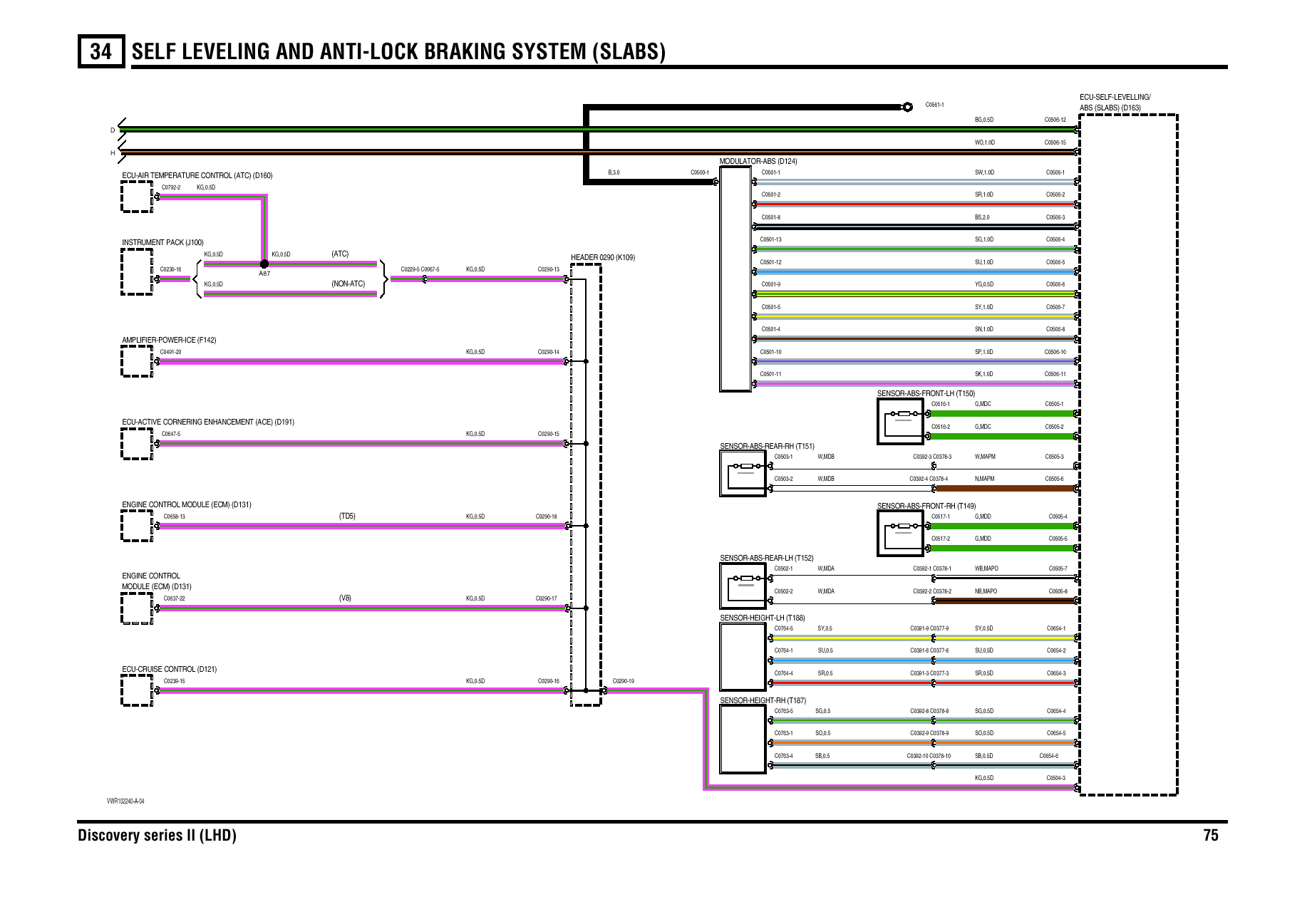

Předtím počítadlo zobrazovalo kratší ujetou vzdálenost než ve skutečnosti. Po instalaci jsem ujel 123km cestou na Vysočinu, počítadlo ukazovalo o 123km více. Krabička je nainstalovaná mezi SLABS a HEADER 0290 (K109). Opravené údaje o rychlosti tak dostává "všechno". viz. obrázek, je to úplně spodní drát.

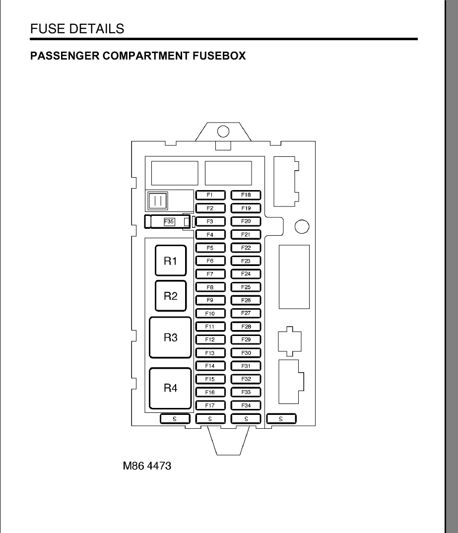

MadTom píše: 21 čer 2022 22:44 Víš jakou pojistkou máš jištěné napájení? Teda pokud tam nějaká na tento vývod v pojistkovce je.

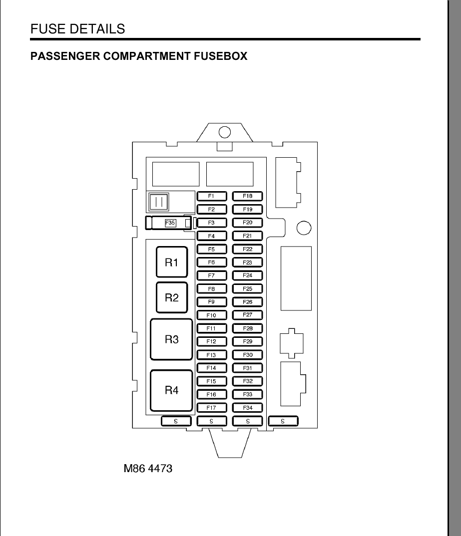

Bohužel nevím jestli je konektor jištěný pojistkou a ani nevím jakou pojistkou bych tu krabičku měl jistit (ano, to se dá zjistit prostým dotazem u výrobce). Konektor ze kterého jsem vzal napájení je na pojistkové krabici označen jako S13 a 12V se na něm objeví po otočení klíčku. V RAVE jsem ale konektor S13 nenašel a v sekci o pojistkách není na obrázku ten konektor popsaný. Pokud někdo něco o tom konektoru tuší, podělte se...

Protáhnutí drátu za rádiem bylo velice přímočaré, takže jsem ani jinou cestu nehledal. O napojení na 12V někde u SLABS jsem přemýšlel, ale znamenalo by to udělat odbočku z nějakého drátku ze svazku, což se mi vůbec nechtělo.

Na ten vývod a jištění se podívám, v nejhorším tu mám nějakou pojistkovku navíc, tak tam třeba něco najdu. Pojistka by tam podle mě měla stačit 1-2A, už podle fotek, kde je stabilizátor napětí (nejspíš) bez nějakého chladiče to nebude žrát skoro nic. Já bych to raději napojil tou odbočkou a udělal si tam jeden konektor, do které bych buďto připojil celou krabičku, nebo místo ní klemu, která by to propojila do původního stavu. Samozřejmě s extra pojistkou pro napájení krabičky, umístěnou přímo u toho konektoru. Prostě aby to šlo lehce přepojit do původního stavu.
