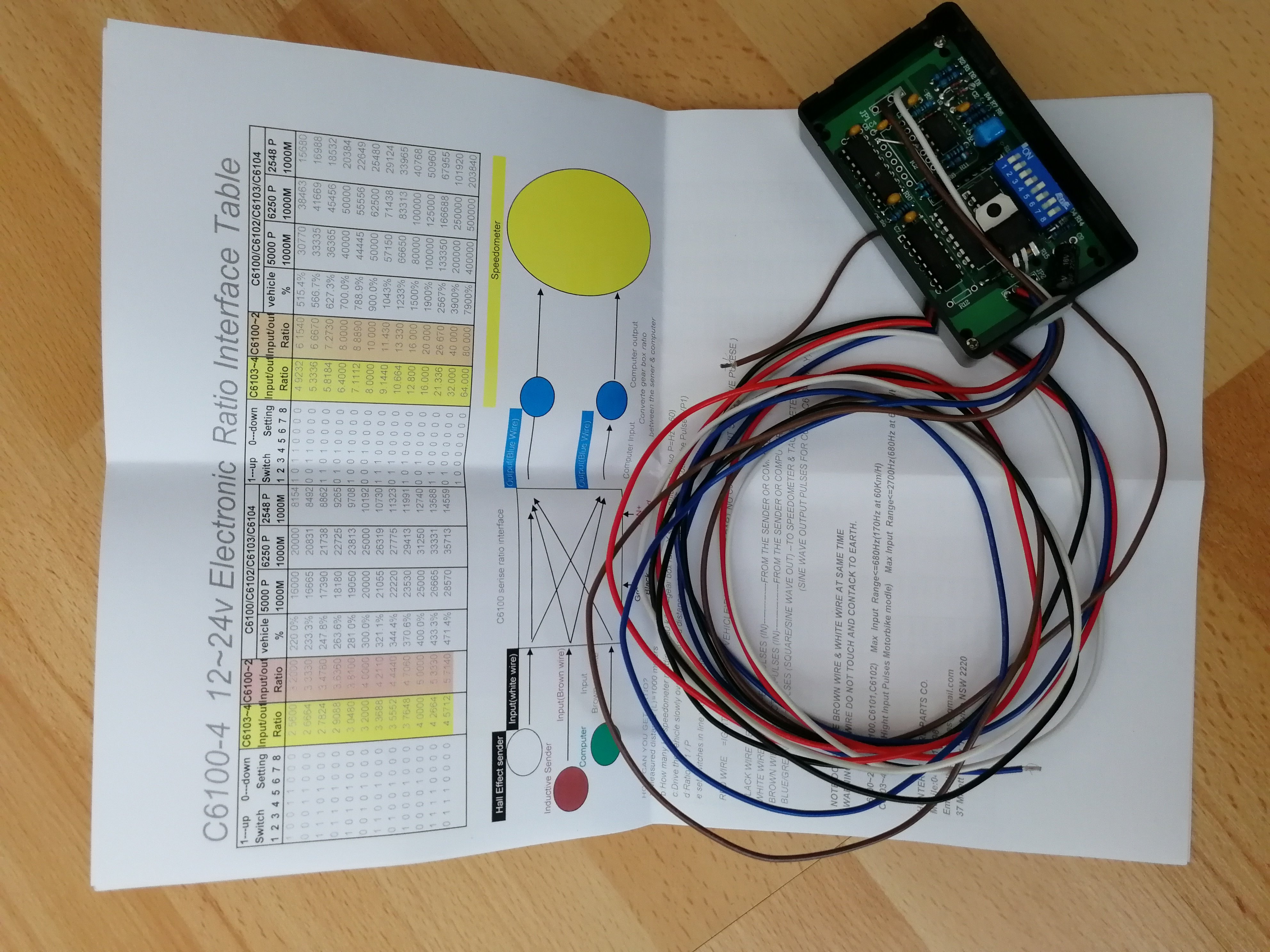

Vzhledem k tomu, že to je Australský produkt, tak jsem informace čerpal z Australian Land Rover Owners fóra a od uživatele Slunnie a jeho návodu na instalaci korekčního modulu Truespeed. Jedná se tedy o jakýsi volný překlad různých informací, ke kterým jsem přidal fotky z instalace na mém autě. Pokud najdete v návodu nějakou kravinu, nepřesnost a pod, tak mi prosím napište, opravím to. :!: Použijte na vlastní nebezpečí :!:
C6100 je elektronická krabička, která koriguje/upravuje signál ze SLABS do ECU, ACE, tachometru a počítadla ujeté vzdálenosti. C6100 je vhodné nainstalovat když jsou na vozidle nainstalované pneumatiky o výrazně jiném rozměru, než je standardní. Obzvlášť se to hodí, když jsou pneumatiky většího rozměru, neboť tachometr pak ukazuje nižší rychlost než auto reálně jede a řidič se tak vystavuje riziku placení rychlostní daně. Korekci lze nastavit v rozmezí -68% až 471% :coze:
K zařízení jsou přiložené tří papíry A4 s tabulkou nastavení, jakýsi obrázek zapojení, příliš vědecký návod jak to nastavit a varování (nesmí se použít oba vstupy naráz a výstup/modrý drát se nesmí dotknout kostry).
Z krabičky trčí tyto dráty:
  • černý - zem
  • červený - +12V
  • bílý - vstup (hall effect pulses)
  • hnědý - vstup (inductive pulses)
  • modrý - výstup

Na krabičce jsou dva dráty označené jako vstupy, hnědý a bílý. Na AULRO jsem našel, že někdo použil hnědý, někdo bílý. Já použil jako vstup bílý drát a funguje to, takže ¯\_(ツ)_/¯ Hnědý jsem pak odizoloval a smotal bokem.
Do SLABS je zapojeno 5 konektorů a drát který je potřeba přerušit se nachází v konektoru C0504 pozice 3, barevné označení KG pinK a Green (růžový se zeleným proužkem).
Zvýrazněný drát jsem přerušil, opatřil konektory (použil jsem kombinaci samec/samice, abych mohl krabičku kompletně odpojit a přerušený drátek opět spojit). Na drátek co koukal z konektoru C0504 jsem připojil bílý drát z krabičky a modrý jsem pak připojil k druhému konci.
Co se týče nastavení velikosti korekce, tak jsem vědecký návod ignoroval a zvolil jsem metodu prostého odhadu za pomocí GPS. Při 50km/h na tachometru ukazovala GPS zhruba 55km/h, což je 10%. V přiložené tabulce jsem si našel -10% a nastavil přepínače do zobrazené polohy. Po krátké testovací jízdě jsem ještě doladil nastavení a tím byla instalace hotova.
Suma sumárum, krabička funguje. Tachometr opět ukazuje tak jak jsme zvyklý. Taktéž počítadlo kilometrů počítá správně. Krabičky jsem kupoval dvě, jednu pro sebe a druhou pro patrika. Jedna krabička tak vyšla na 3959,- CZK / 156€.
