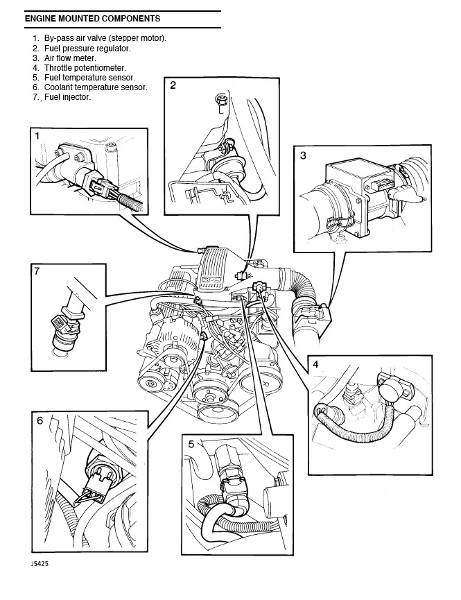

Tohle je schéma čidel u 3,9 l V8 MFI,ale to už je dost složité.
Jinak můj názor je takový, že bych raději zůstal u karburátorů a nechal je pořádně naladit, protože většina V8 motorů u novějších ročníků trpí právě problémy s čidly což se projevuje kolísáním volnoběhu chcípáním a podobně :( viz některé odkazy v sekci Discovery

karel píše:Tohle je schéma čidel u 3,9 l V8 MFI,ale to už je dost složité.
http://www.landroverforum.cz/forum/viewtopic.php?t=3629
rovnake je to u mojej 3.5
Este tam chybaju Lamda sondy
