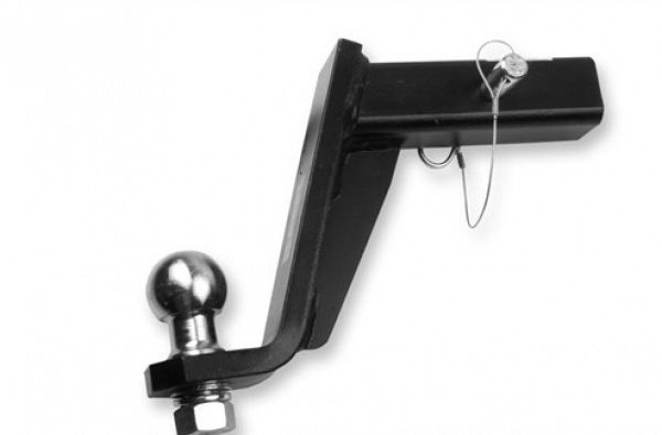

jak máte vyřešené tažné na D2 s 2" liftem ? Střed koule mám cca 52cm nad zemí, což činí tažné pro moje účely nepoužitelné.
Britpart má nastavitelné tažné, které ale bude v terénu sloužit jako pluh.
- STC50319
- STC50289AB
Terrafirma má nějaký bajonetový systém, ale u něj mám pochyby, že je schválen pro provoz v EU.
- TF875
Nejvíc by mi vyhovoval bajonet a dle potřeby tam dát snížené tažné, vyprošťovací oko nebo tak.

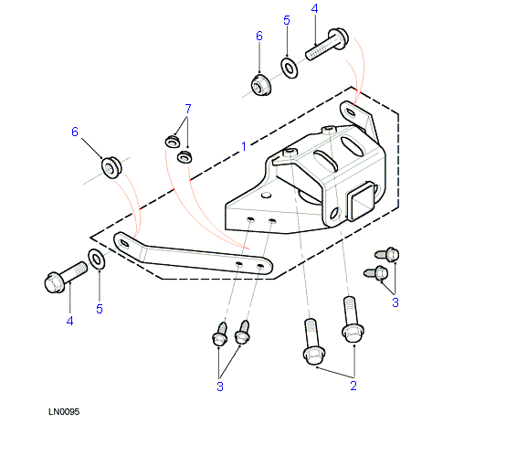

D2 neznám, ale i podle katalogu měla D2 origo tažné se čtvercovým profilem (VUB104850). Ovšem jestli je to klasický US 2" systém, nebo LR specialita 50x50mm jako u L322 netuším :mrgreen:
Ale ta Terra Firma je jen kopie originálu, na to by prostě nikdo neměl říct ani půl slova :wink:

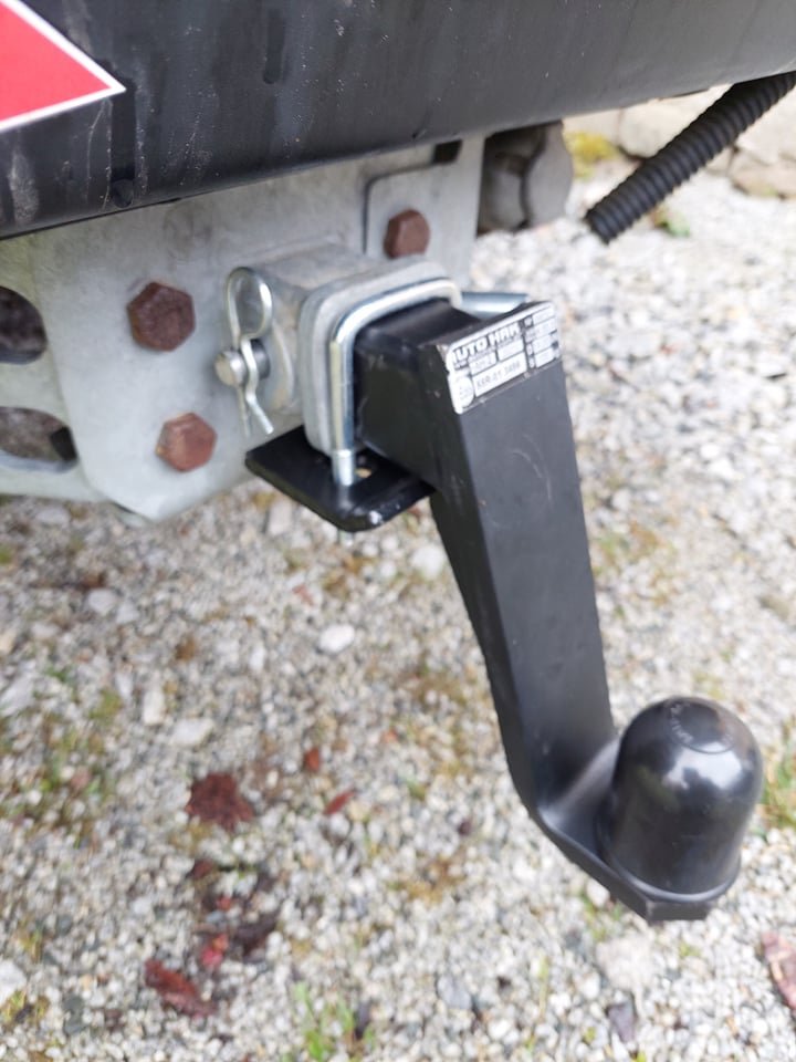

#5 Příspěvek od pojir » 30 kvě 2022 15:18

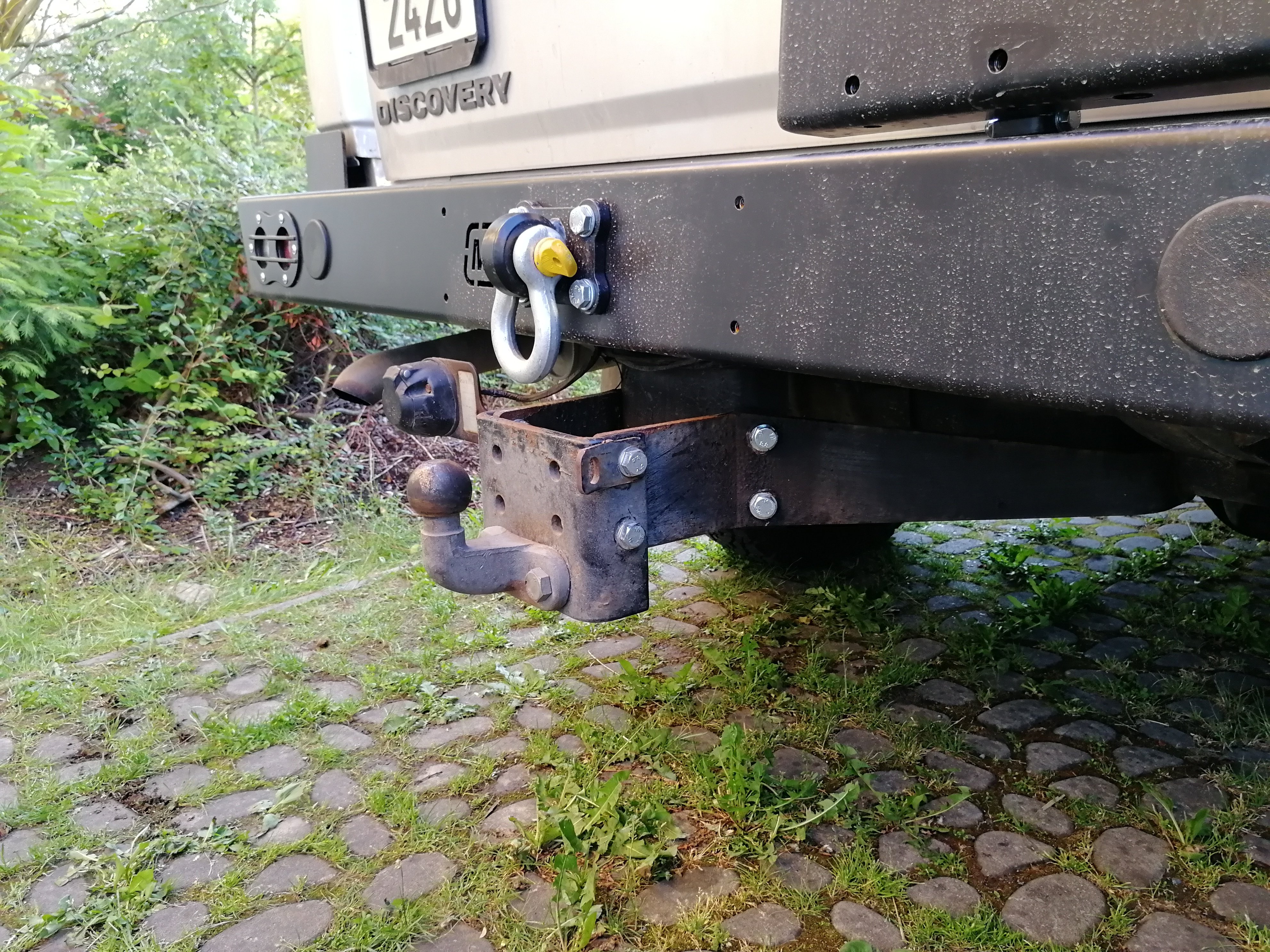

Je to klasicky US 2" system, mam to na aute. Koupil jsem to jete na americkym ebay. Habakuk ma totez od terrafirmy a rozdily jsou presne takove, jak pise. Po par letech teda musim rict, ze ta povrchovka na origo nebyla o tolik lepsi. A symbol knizky s vykricnikem uz taky vzal za sve. A zadne schvalovaci znacky nebo cislo dilu jsem na tom nenasel, takze terrafirma je fakt k nerozeznani.
Jestli chces videt jak to vypada na aute i s tou snizenou kouli, tak to muzu vyfotit.

#8 Příspěvek od pojir » 30 kvě 2022 19:41
(priblizne) 2" lift, kola 265/75r16, vrchni ploska koule ve vysce 48 cm nad vozovkou.

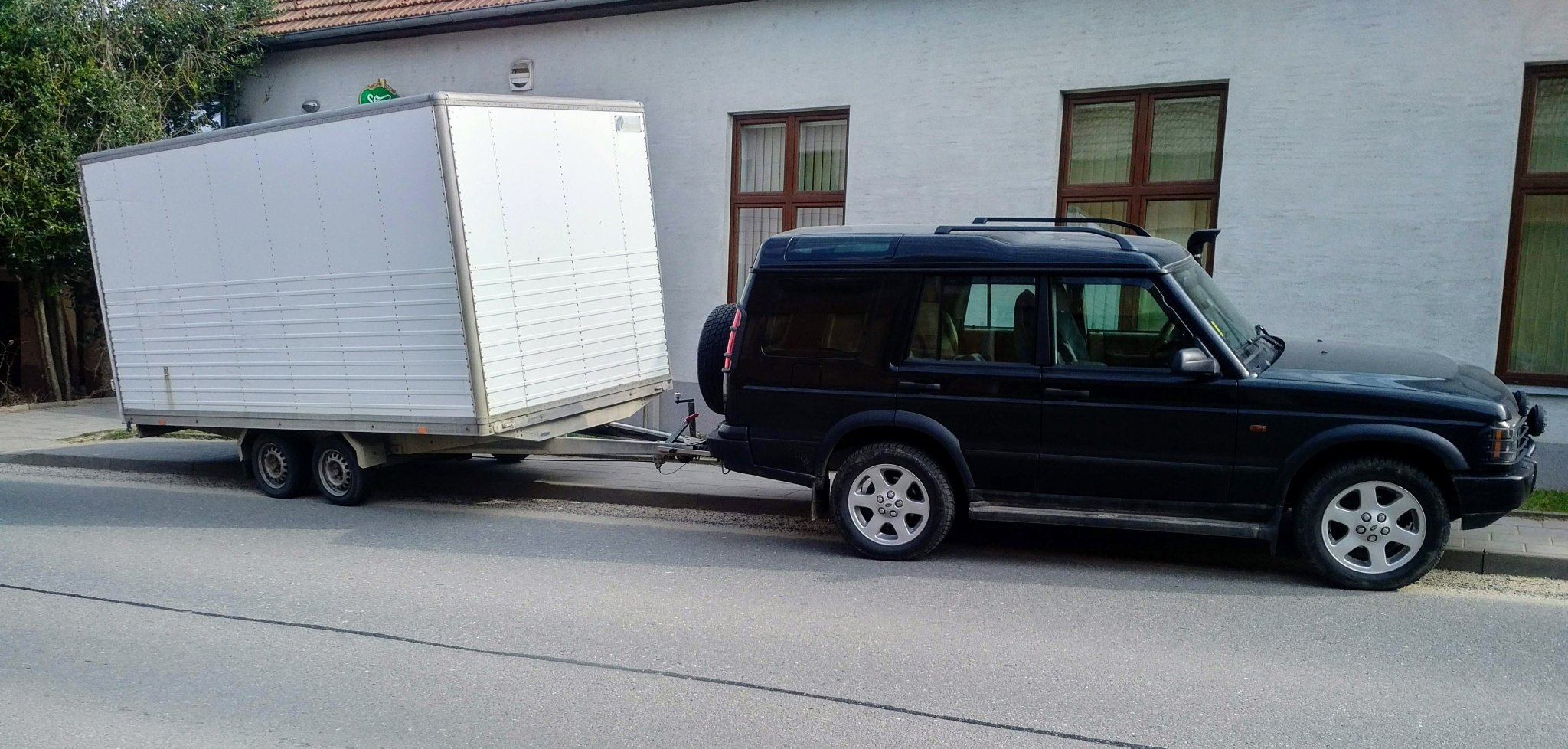

#10 Příspěvek od stiinek » 31 kvě 2022 08:09

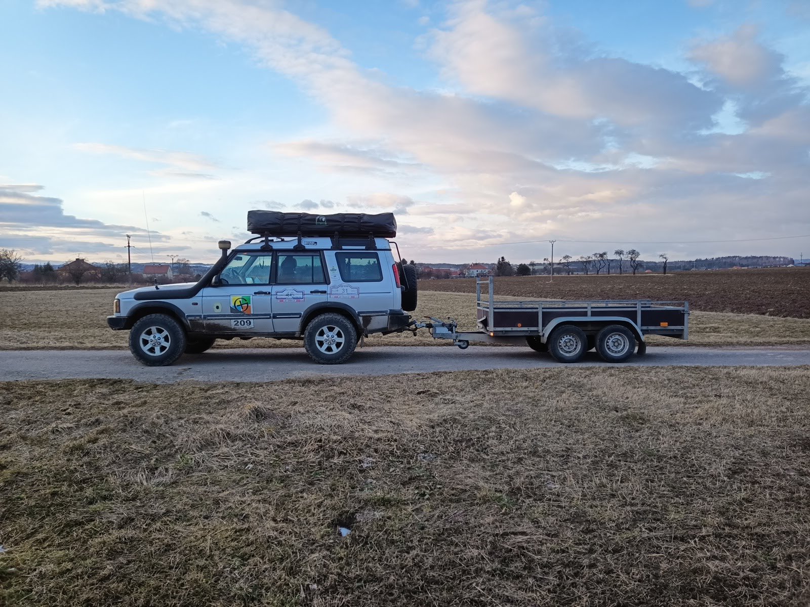

Fotka trochu klame - stojí to do zatáčky aby se dalo vykládat z přívěsu na chodník.
TF US tažný, snížená koule, auto na standardním podvozku i kolech (29 - 255/55/18). Výšku koule bohužel nemám změřenou.
Na přívěsu byly myslím o něco menší gumy než v TP, profil 65 místo 70 nebo tak nějak.
Disco2 Td5 2004
Nanocom Evolution (D2 + Td5)

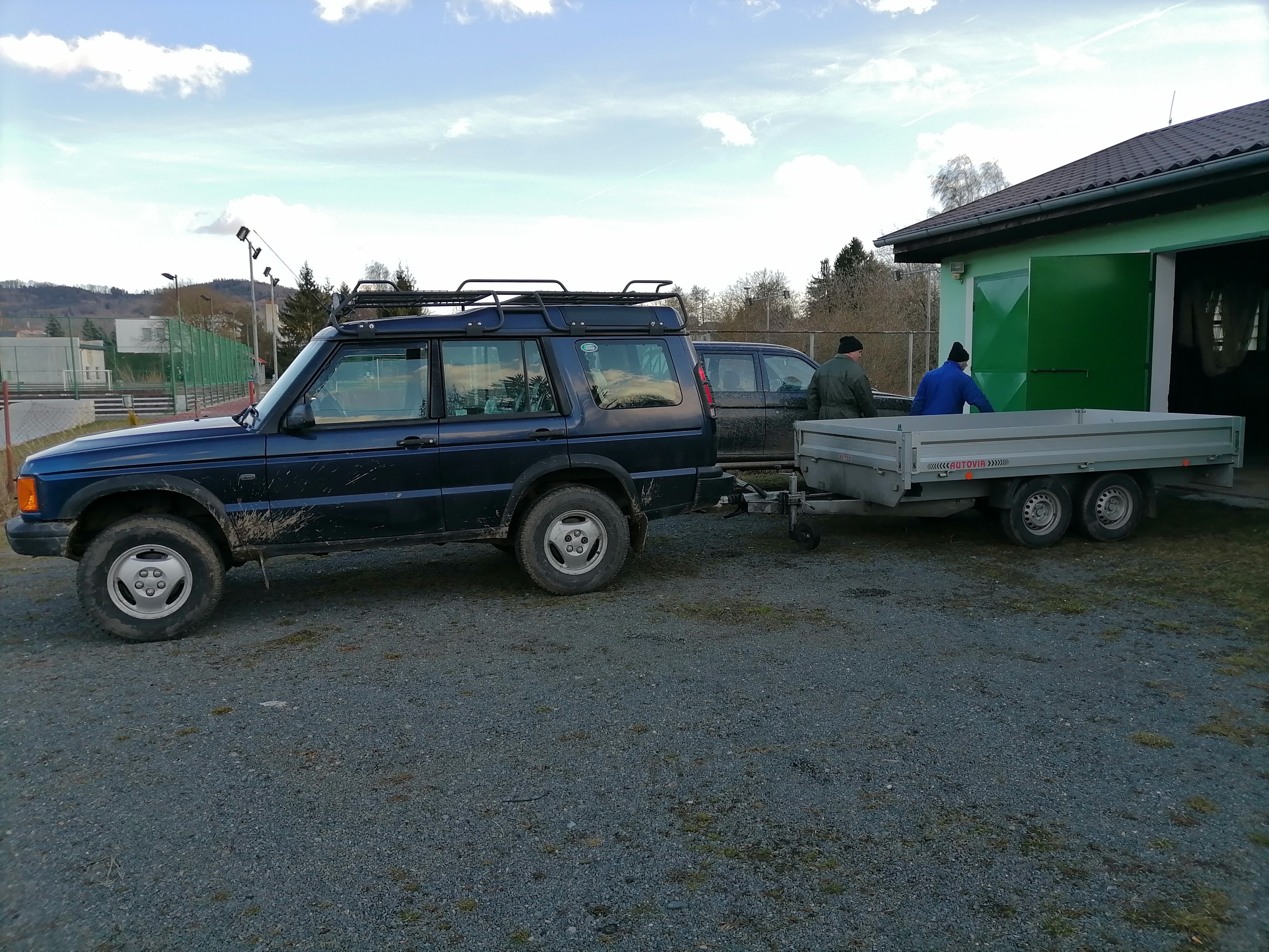

#11 Příspěvek od ondrush » 31 kvě 2022 08:16
jazz píše: 30 kvě 2022 19:55 o 7cm není moc, ale jestli to udělá z nepoužitelného tažného zařízení, použitelné, tak to bude stačit.
toto je rozdiel na oji 10cm - prva fotka su predne kola vo vzduchu, druha je vlek uplne v rovine (teda, rozdiel je tam asi 1cm, predok voziku je trochu nizsie, takze 10cm drop bol pre mna nepatrne moc), takze nevim, jak ti to vychadza a jaky mas vlek, ale 7cm je relativne velky rozdiel

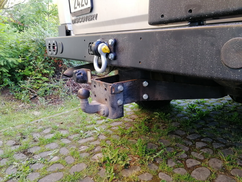

No a co vzít tady to?
https://www.tazne-rameder.cz/univerzaln ... gKzLvD_BwE
Mám je na druhé D2 je festovní jen je to takový pluh, ale zase vydrží.

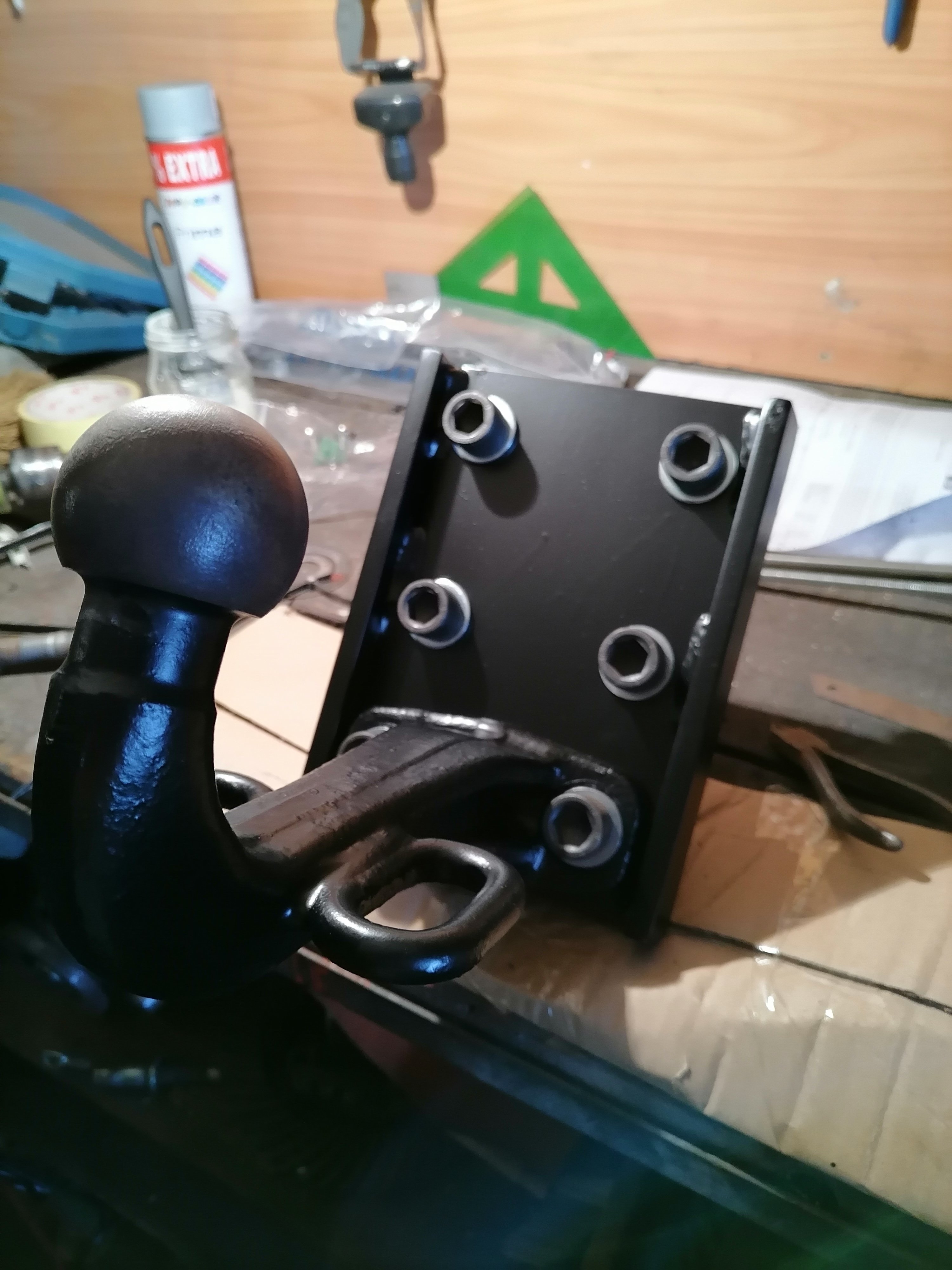

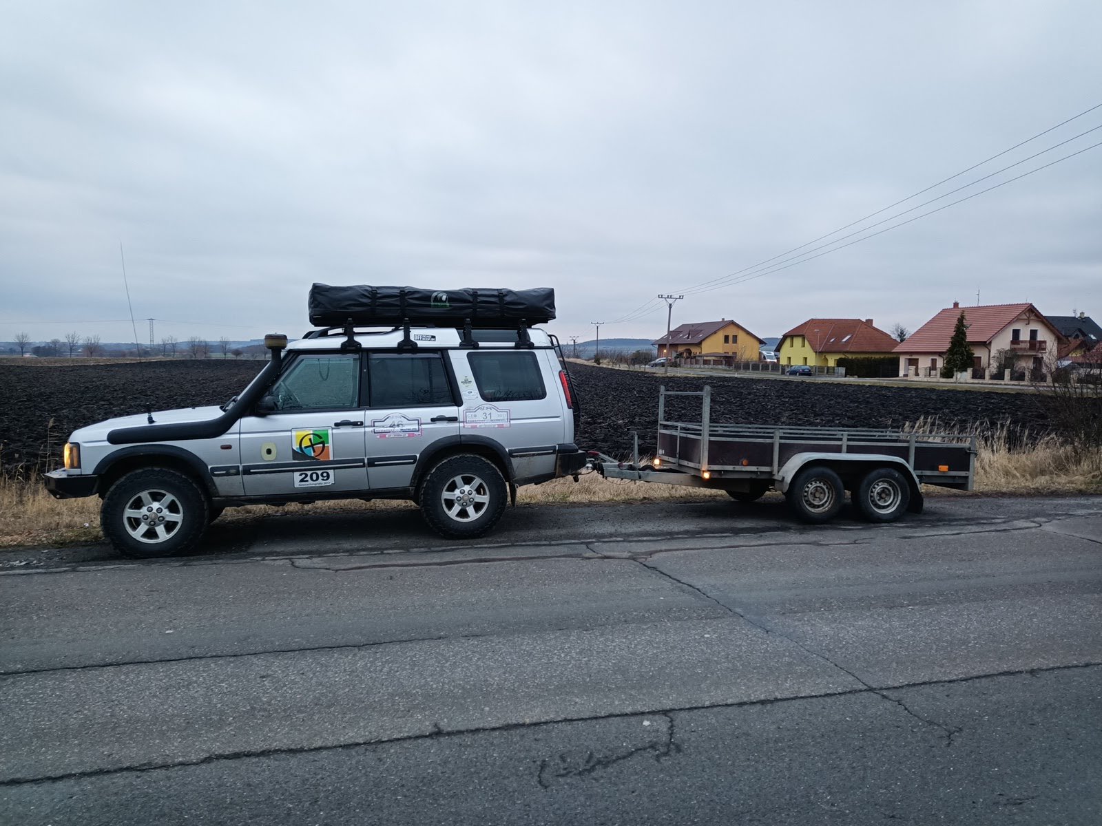

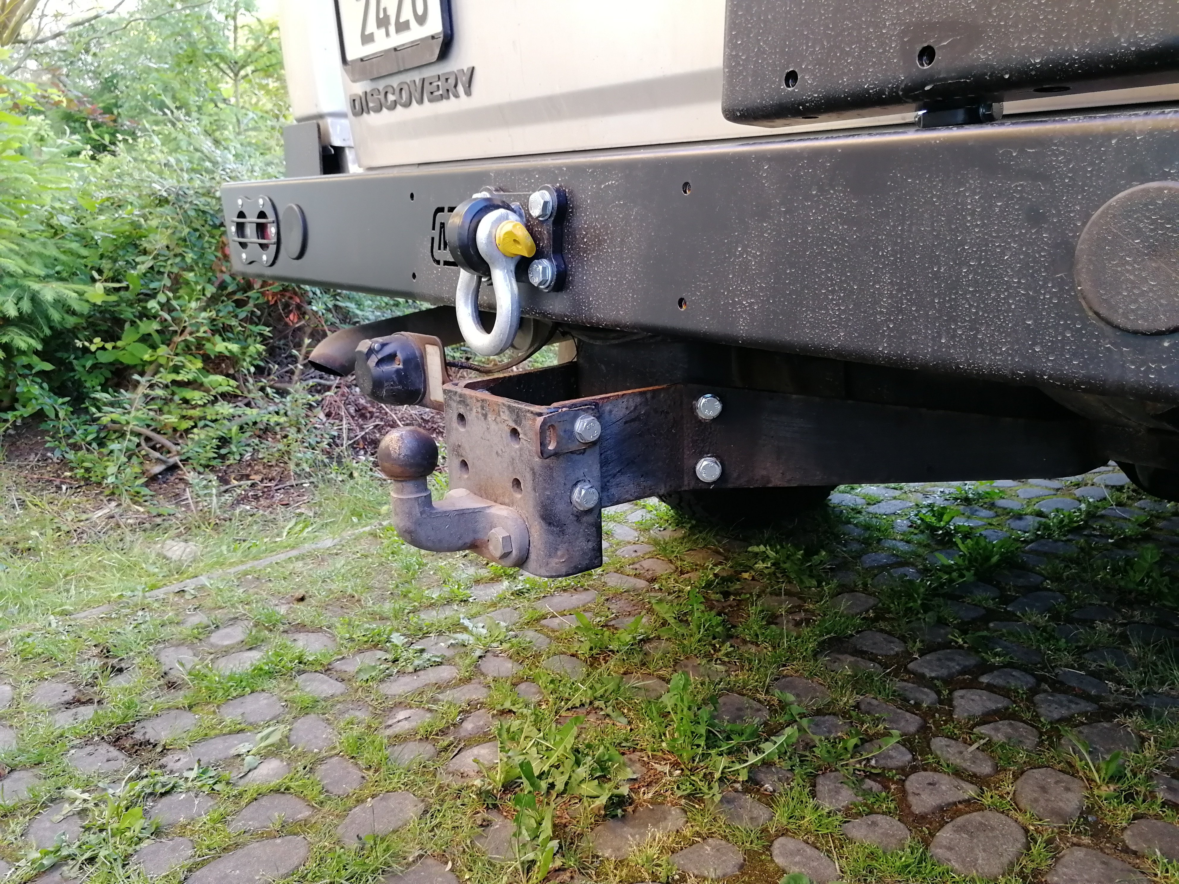

Nedávno jsem dělal samo domo
LR. Disco I 300 TDI - 2"lift, 235/85/16. zahradka , snorchel. LR Disco td5-2"lift zahradka

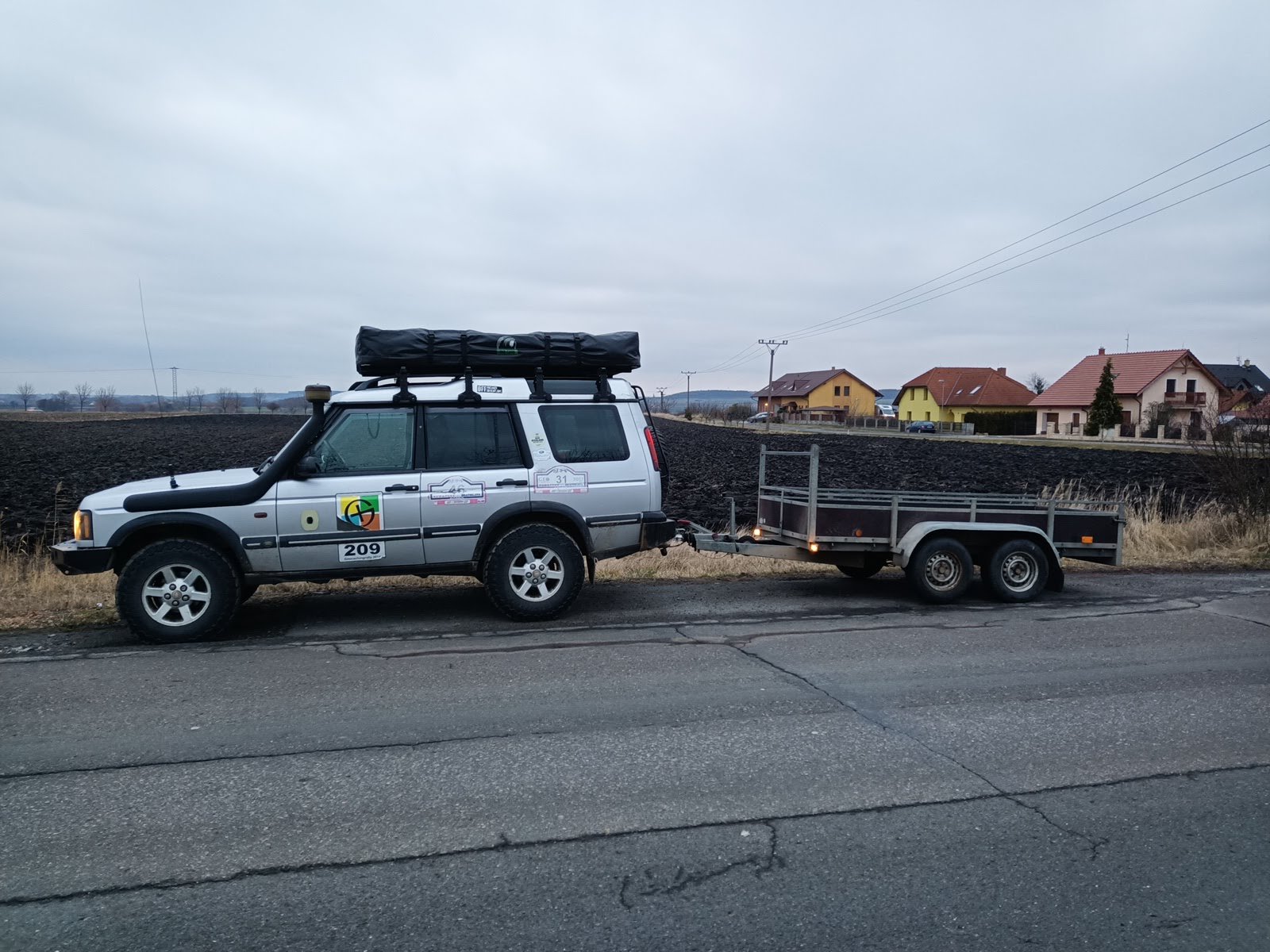

#14 Příspěvek od Pist » 01 čer 2022 20:01
A stojí rovné

habakuk píše: No a co vzít tady to?
Nechal jsem tažné chvíli u ledu, ale teď na něj přišel čas. Změřil jsem stávající stav a výměna za odkazované tažné by snížila plošku koule o cca 13cm, dostal bych se tedy na zhruba 42cm nad zem což je ok.
Jak jsi vyřešil jinou rozteč montážních otvorů ?
