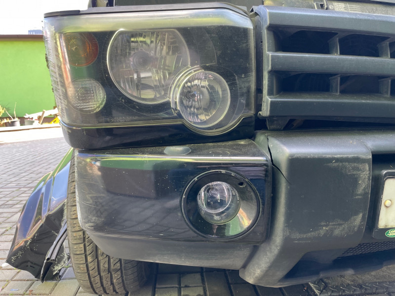

Ahoj,

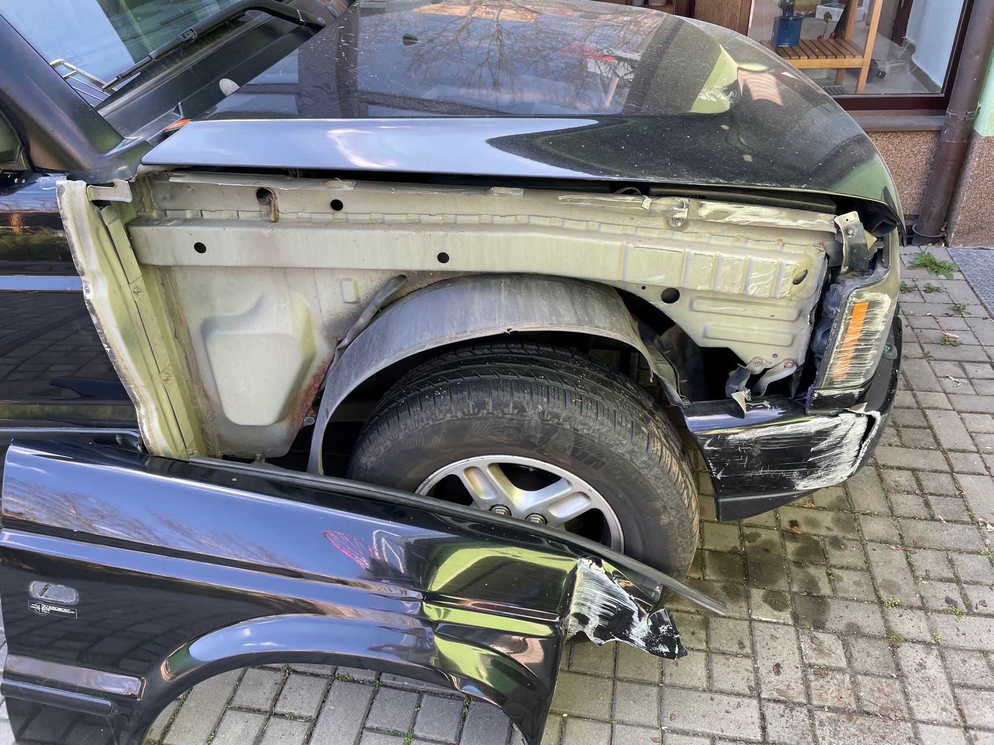

potřebuji opravit Discovery II (2004, faceliftovaná verze), kterou jsem včera nabourala na pravý předek. Sháním pravé přední světlo, nárazník, kulatý roh s dírou na mlhovku, blatník a nadkolí. Světlo a nárazník se mi nedaří sehnat. Díly sháním nové nebo i použité v dobrém stavu. Poradíte někdo prosím?
Máme ho spoustu let, manžel ho má rád a přesto mi ho půjčuje... byla to ode mě hrozná blbost. :Ja blb: Potřebuju to opravit brzy. Doteď bylo ve velmi slušném stavu, co vím, měnili jsme zadní díl rámu za nový kvůli číslu, v techničáku má možnost montáže předního a bočního rámu a různých typů kol. Měl s ním plány na vylepšení, ale dokud to nebude opravené, nepřichází v úvahu.
Tohle jsem mu provedla :cry
Blatník jsem sundala, nedalo se na to koukat

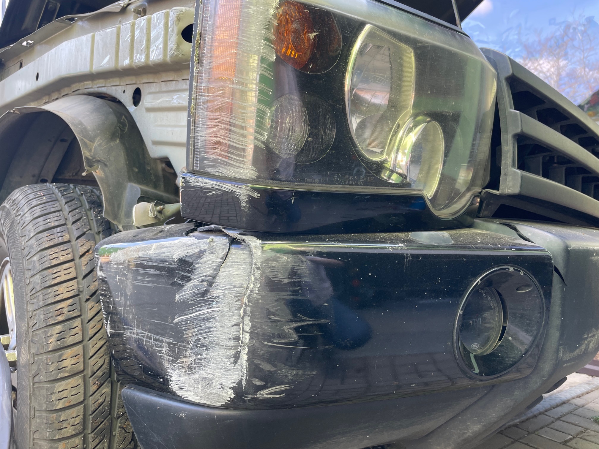

To svetlo je jen poskrabane, ne? Nechal bych ho rozlestit, nova nejsou a nebudou a pouzita jsou podle toho nalezite draha.
A naraznik nevypada zle, ten by sel svarit (nebo nechat tak) a vymenit jen ten samotny lakovany roh. Ten bych na tuhle stranu ostatne myslim i mel - ve stribrne barve, takze by to chtelo prelakovat.

To světlo bych se také snažil zachránit. To bude nesehnatelné i použité.
Nárazník bych taky zachraňoval, přesně tady podle návodu.

Mimochodem plastovy podbeh ma dve casti - horni a predni. Z fotek tipuju, ze potrebujes tu predni. A ta je u faceliftu a predfaceliftu rozdilna.

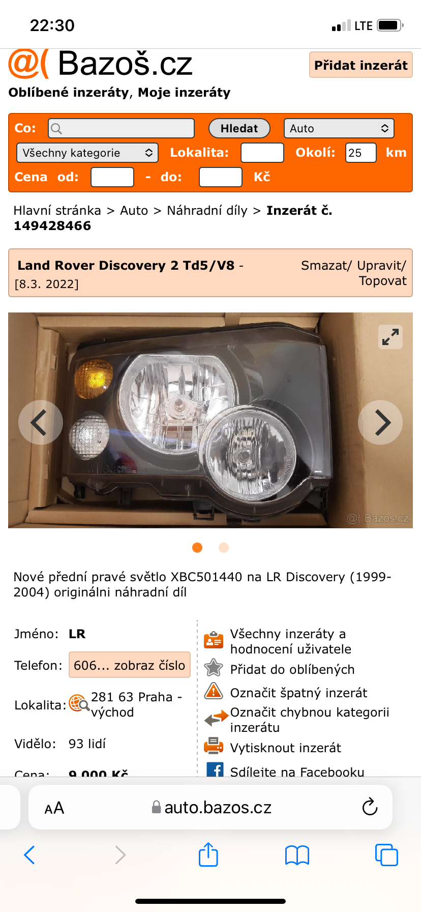

Je to náhoda ale jedno světlo se objevilo na bazoši na prodej.

světlo zahraňovat ! postupně od hrubšího smirku k jemnéjšímu, podle toho jak budou mizet vrypy, brousit pod vodou, končot leštěním a pak konzervací povrchu. Nebo to dát někomu udělat, trvá to - nedá se to ošidit - nespěchat, ale světla prostě moc nejsou k sehnání. Doporučuju si to vít k nějakému nezajímavému filmu k televizi, todle myslím hodinu a pul klidně zabere, ale mohlo by se to podařit /soudím dle foto/.

Blatník bych měl předfaceliftovej asi snad pěknej, ale nějaká drobná odlišnost tam bude - místní znalci dají vědět, jestli je patrná zvenku, nebo jen "vepředu za světlem" což by se dalo řešit nějakou neviditelnou packou.

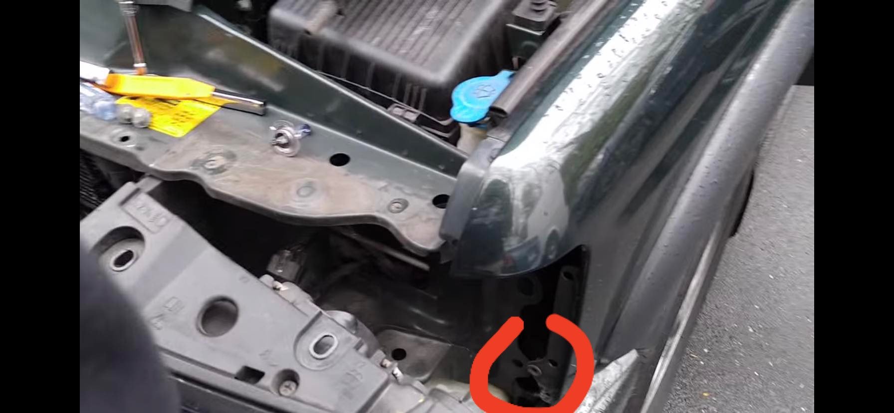

Na vnitřní straně je takový malý ouško, do kterýho zapadá čep na zadní straně světla. Takže půjde upravit i předFL blatník aniž by to bylo vidět zvenku.
