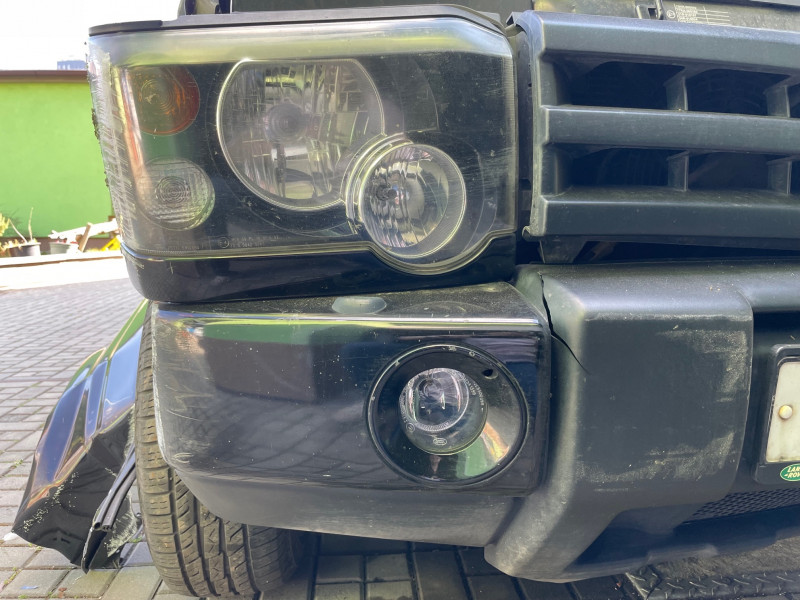

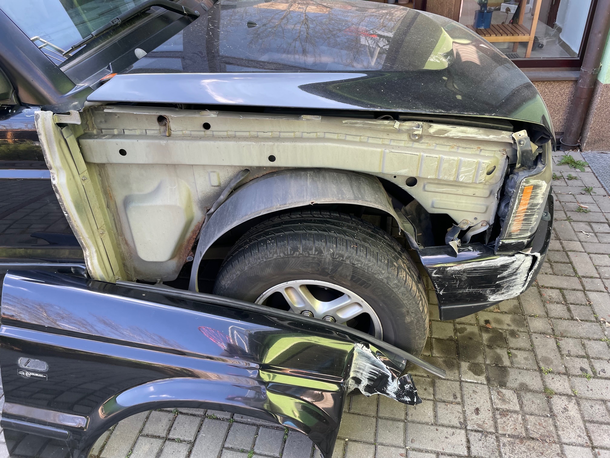

potřebuji opravit Discovery II (2004, faceliftovaná verze), kterou jsem včera nabourala na pravý předek. Sháním pravé přední světlo, nárazník, kulatý roh s dírou na mlhovku, blatník a nadkolí. Světlo a nárazník se mi nedaří sehnat. Díly sháním nové nebo i použité v dobrém stavu. Poradíte někdo prosím?
Máme ho spoustu let, manžel ho má rád a přesto mi ho půjčuje... byla to ode mě hrozná blbost. :Ja blb: Potřebuju to opravit brzy. Doteď bylo ve velmi slušném stavu, co vím, měnili jsme zadní díl rámu za nový kvůli číslu, v techničáku má možnost montáže předního a bočního rámu a různých typů kol. Měl s ním plány na vylepšení, ale dokud to nebude opravené, nepřichází v úvahu.
Tohle jsem mu provedla :cry
Blatník jsem sundala, nedalo se na to koukat

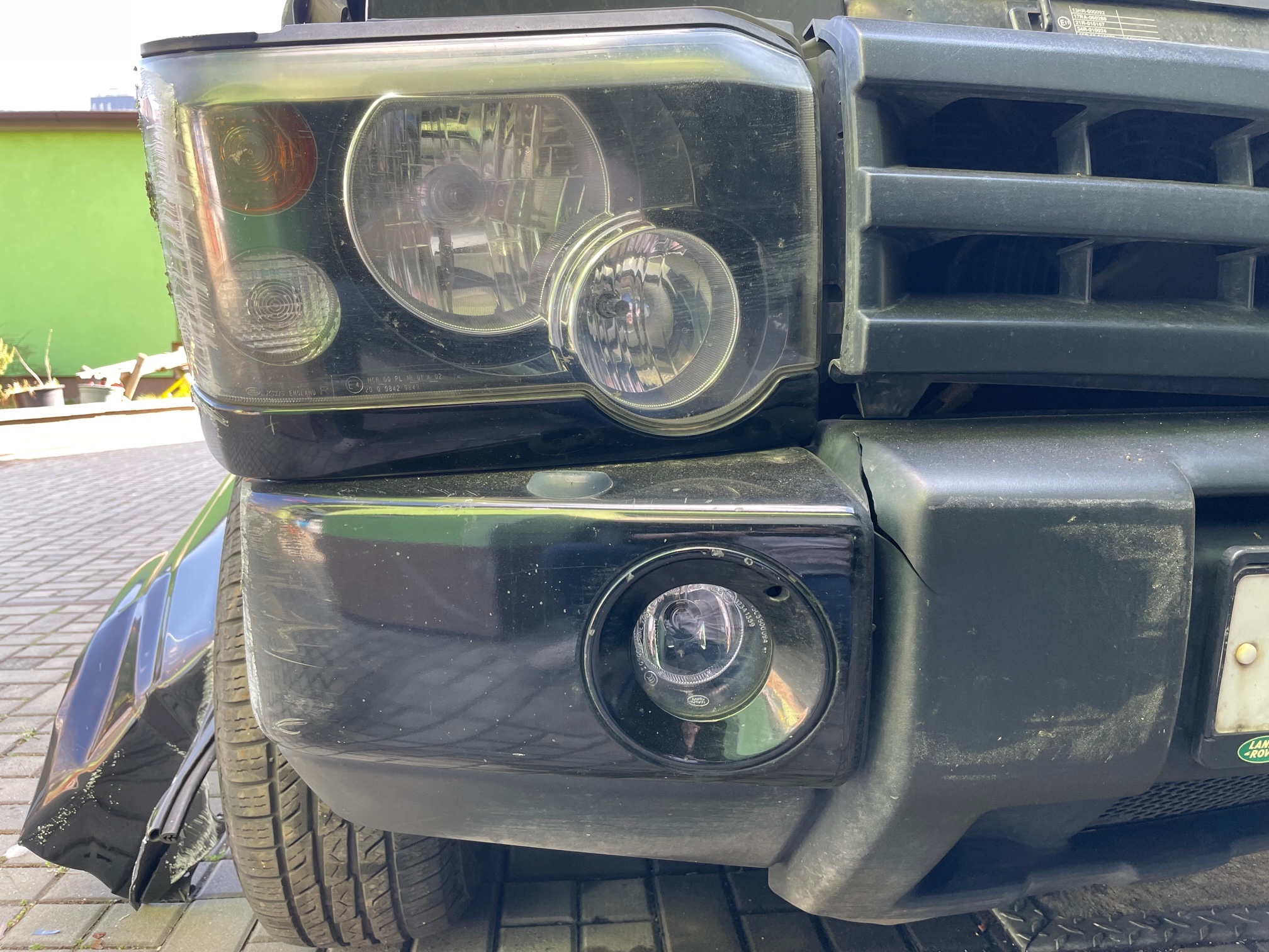

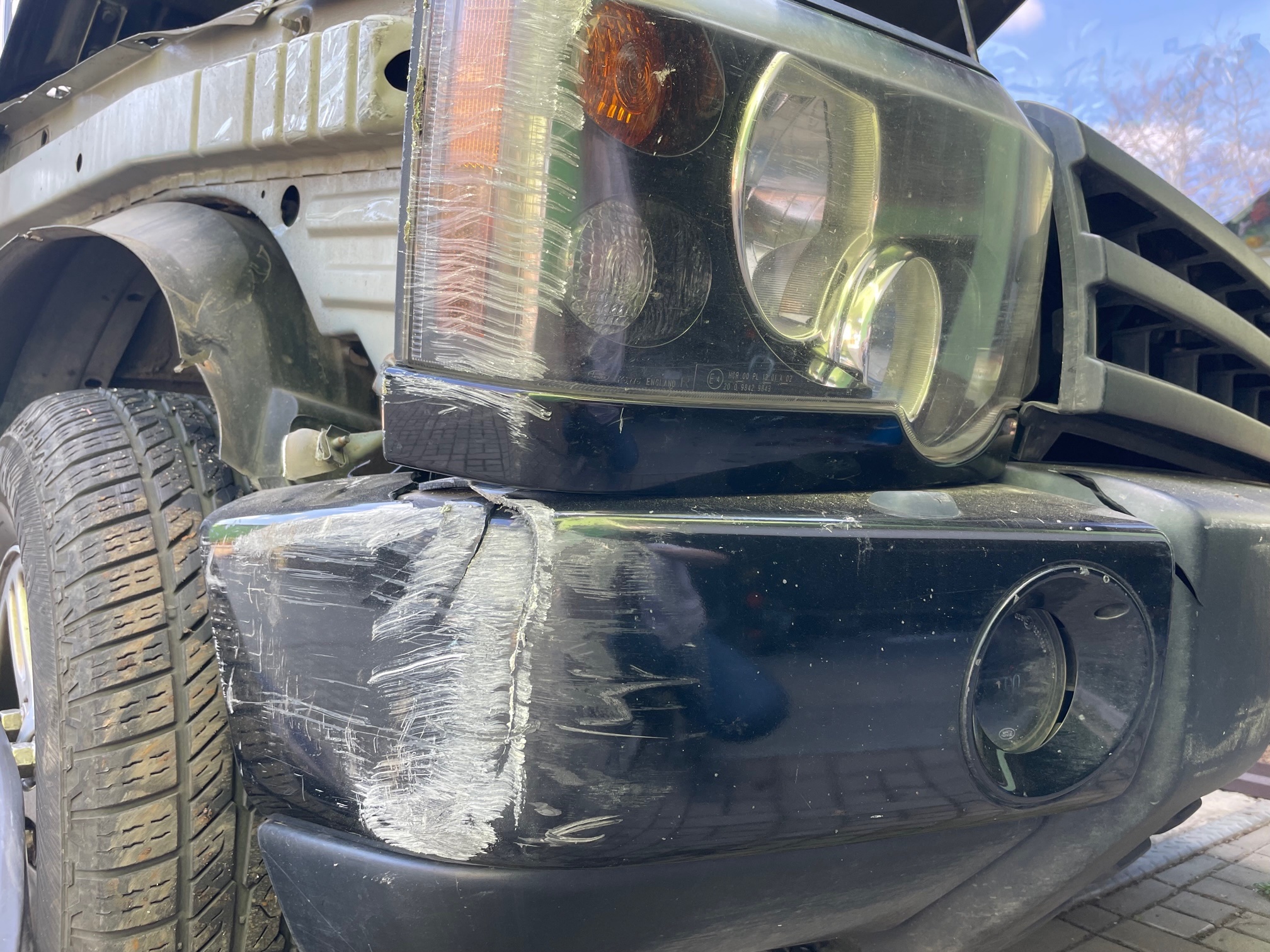

To svetlo je jen poskrabane, ne? Nechal bych ho rozlestit, nova nejsou a nebudou a pouzita jsou podle toho nalezite draha.
A naraznik nevypada zle, ten by sel svarit (nebo nechat tak) a vymenit jen ten samotny lakovany roh. Ten bych na tuhle stranu ostatne myslim i mel - ve stribrne barve, takze by to chtelo prelakovat.

To světlo bych se také snažil zachránit. To bude nesehnatelné i použité.

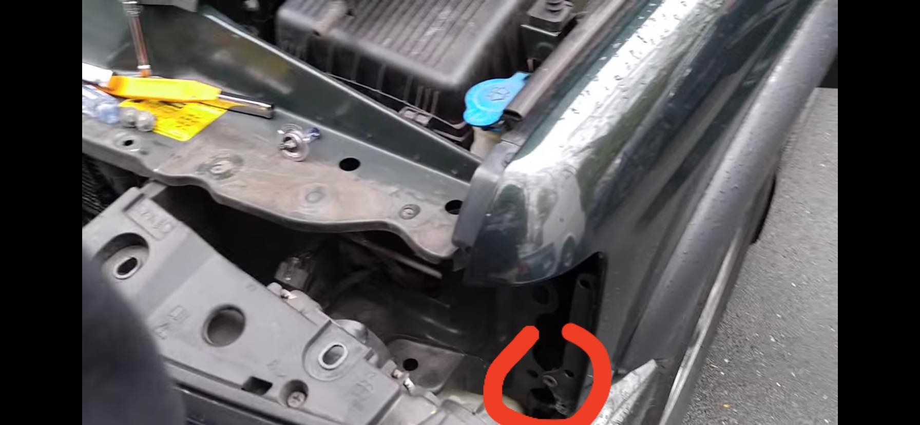

Nárazník bych taky zachraňoval, přesně tady podle návodu.

Mimochodem plastovy podbeh ma dve casti - horni a predni. Z fotek tipuju, ze potrebujes tu predni. A ta je u faceliftu a predfaceliftu rozdilna.

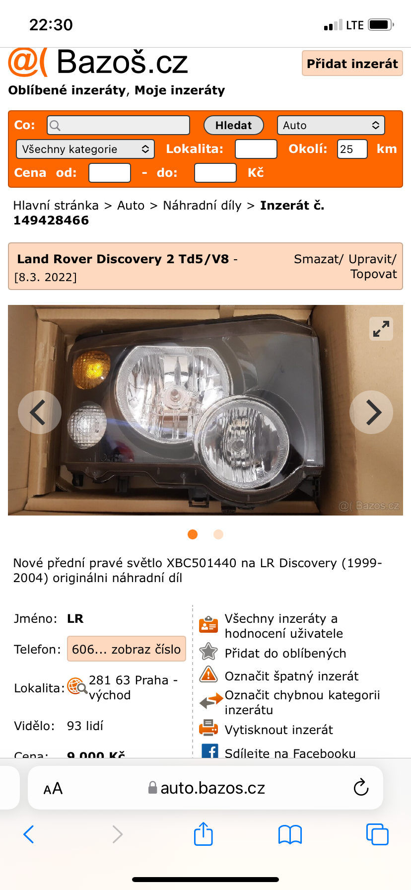

Je to náhoda ale jedno světlo se objevilo na bazoši na prodej.

světlo zahraňovat ! postupně od hrubšího smirku k jemnéjšímu, podle toho jak budou mizet vrypy, brousit pod vodou, končot leštěním a pak konzervací povrchu. Nebo to dát někomu udělat, trvá to - nedá se to ošidit - nespěchat, ale světla prostě moc nejsou k sehnání. Doporučuju si to vít k nějakému nezajímavému filmu k televizi, todle myslím hodinu a pul klidně zabere, ale mohlo by se to podařit /soudím dle foto/.
