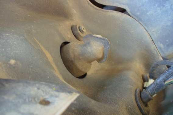

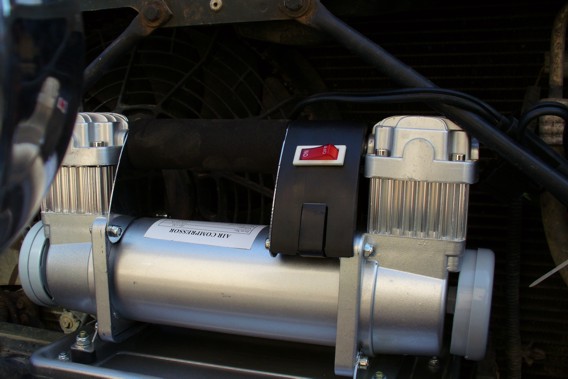

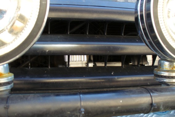

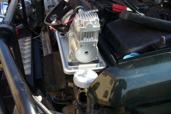

Tak jsem si pro něj dnes byl a hned jsem ho kuchnul, abych věděl jek si na tom stojí. Jelikož mám uzávěrky na cestě a do zadních per budu dávat pomocné měchy zvolil jsem dvoupísťák.
Po otevření haubny se naskýtá málo možností kam ho přimontit do kabiny ho taky nechci tak mi napadlo ho umístnit za přední masku před chladič. Místa je tam dost. Zapojení se kom. se musí přizpůsobit tj. vyhodit vypínač silikonem vše zatěsnit upravit sání tak, aby oba písty měly jedno sání a to připojením spodem přes gumovej vypoušták (stejně funguje zcela obráceně) do prostoru sání motoru pod filtr a přes rele 40A s ovládáním do kabiny. (Tlaková nádoba, vzduch rozvody přes solenoid na 2x ARB, vzduch solenoidy na měchy v pružinách, rychlospojky do nárazníků Miloš II
Uložení komp. před chladičem.jpg (43.09 KiB) Zobrazeno 19513 x
Vypoušťák filtrbox.jpg (40.94 KiB) Zobrazeno 19512 x
Za před. maskou.jpg (47.76 KiB) Zobrazeno 19512 x

#2 Příspěvek od low » 31 črc 2008 18:18
drzim palce s tim utesnenim. mne do nej prisla trosku voda a umrel

#3 Příspěvek od karel » 31 črc 2008 18:20
:hmm: dobrý Miloši, ale co tvoje záliba v brodění :!: , osobně bych ho dal rozhodně výš a do řekněme zdravějšího prostředí :wink:

#4 Příspěvek od Miloš II » 31 črc 2008 18:27
karel píše::hmm: dobrý Miloši, ale co tvoje záliba v brodění :!: , osobně bych ho dal rozhodně výš a do řekněme zdravějšího prostředí :wink:

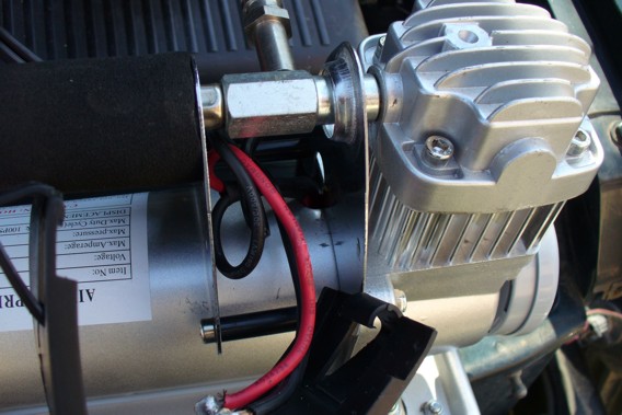

No na tom kompresoru ty plastový placky to je vlastně sání do prostoru klikovky je tam závit 3/8 to by se mělo spojit do jedné trubky a strčit to do filtru. Na kompresoru vše zatěsnit a v podstatě by měl bejt v něm přetlak :idea: :roll: Miloš II
Vypínač 1.jpg (56.59 KiB) Zobrazeno 19504 x
Sání kopresor.jpg (57.83 KiB) Zobrazeno 19504 x

#5 Příspěvek od karel » 31 črc 2008 18:46
No jak říká klasik Ruda "Hodně štěstí s tém pertinaxem :!: "

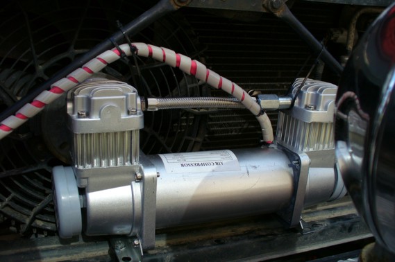

#13 Příspěvek od Miloš II » 14 srp 2008 20:04
A je tam, trochu jsem ho kuchnul, očesal od nějakejch disajnovejch detailů. Sání je v pořadí 8) Miloš II

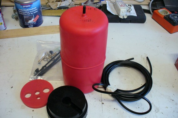

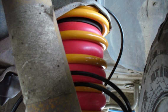

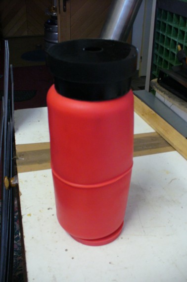

#14 Příspěvek od Miloš II » 19 srp 2008 20:00
Tak mi je dnes klučina dovezl :cry: není na tom co kuchat :idea: už to asi nestihnu namontit do odjezdu na Romale. Je to v základní verzi bez kompresoru a vzduch. solenoidů (dá se dokoupit) třeba tu http://www.mattsavage.com/acatalog/Air_ ... lpers.html
Miloš II
Měch 2.jpg (35.16 KiB) Zobrazeno 19183 x
Měch 1.jpg (49.01 KiB) Zobrazeno 19183 x

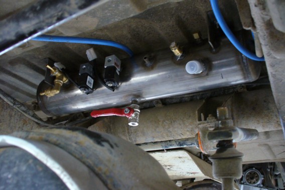

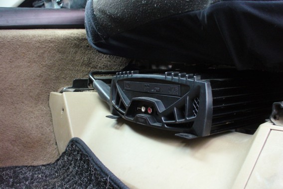

#15 Příspěvek od Miloš II » 04 říj 2008 18:20
Tak je to tam zadek Diska se mi zvednul asi tak o 5cm co to bude dělat se uvidí. Mám natlakováno na 2atm podle papírů to má vydržet až 3atm. No a když sem byl v tom kuchání tak sem si cvičně vyhodil oba diferáky a montím tam tohle http://www.landroverforum.cz/forum/viewtopic.php?t=3812 pořízeno od kolegy Jezbery :wink:
Generálkuji celej podvozek gufera do náprav O kroužky rozvod vzduchu do nárazníků a vzduchojem s ARB solenoidama. Pod sedadlo montím MiniPC pro Ozi atd. Vlastně to už chystám na velkej vejlet. Miloš II

#16 Příspěvek od karel » 04 říj 2008 18:35
Trochu bych měl Miloši obavu, jak budou chodit ty solenoidy, když jsi je dal volně pod auto, kde budou vystaveny bahnu a v zimě soli :?
Miloš II
Příspěvky: 1945
tel.: سوني اريكسون
auto: لاند روفر ديسكفري 2
Solenoid
#17 Příspěvek od Miloš II » 04 říj 2008 18:39
Tak ty cívky jsou v podstatě plastový špalky odfuk je směrován dolů max kontakty by mohli podat stížnost na umístnění. Uvidíme co to dude dělat :?: Miloš II
