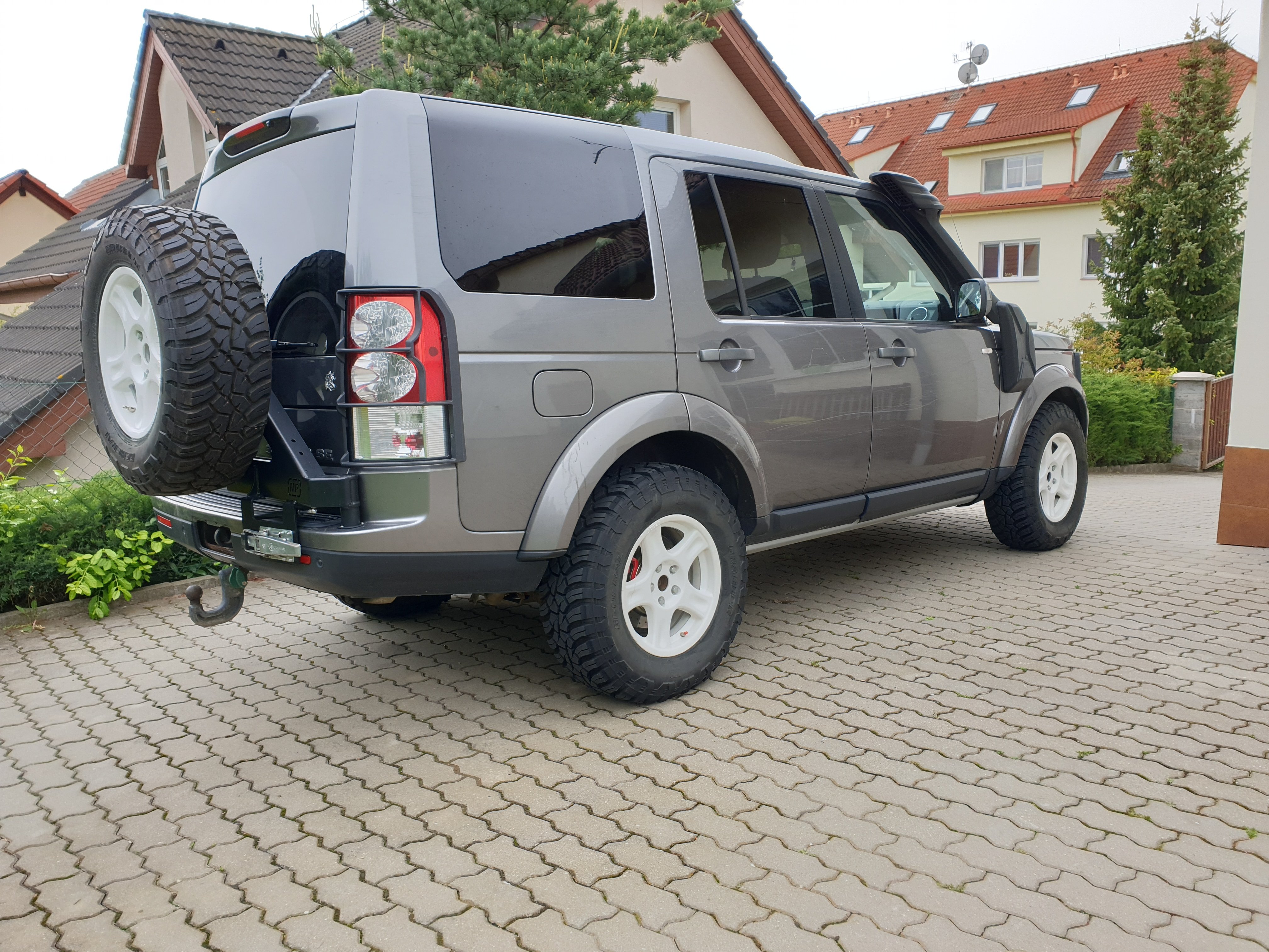

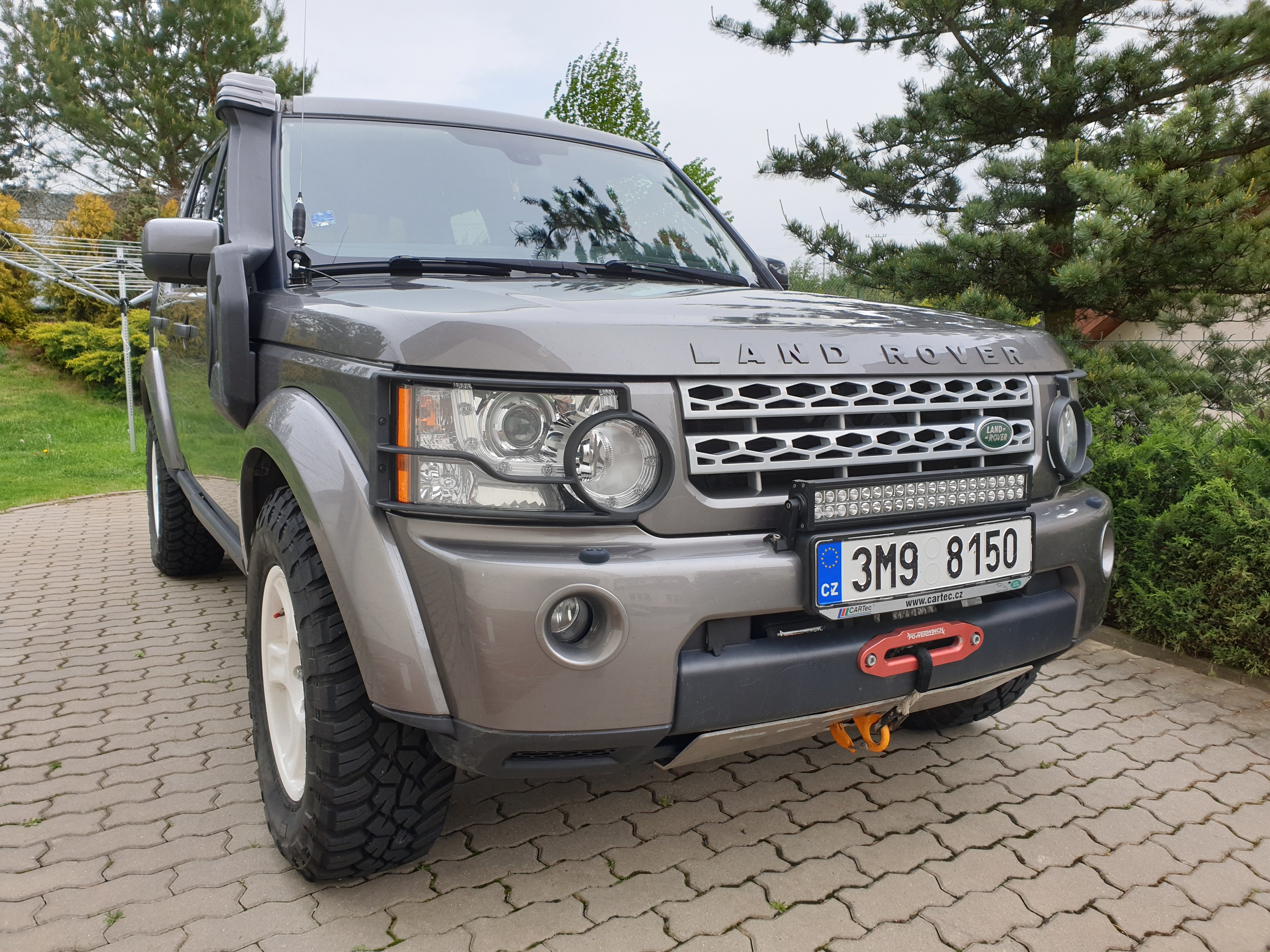

S kolama 18´s 3cm podložkami:
pak jsem překopal brzdy na EBC sport pro D3 a nasadil 17´:
Ivet
Příspěvky: 69
Registrován: 08 srp 2019 20:16
tel.: +420601320630
auto: RR L322 + Discovery4
Bydliště: Jasenice CZ + Košice SK
Re: Kola na Discovery 4, motor 3.0 188 kW SDV6 , r.2016
#18 Příspěvek od Ivet » 23 zář 2021 17:02
DiscoDrak píše: 23 zář 2021 09:53 S kolama 18´s 3cm podložkami:
:hmm: tak tak nejak by som si chcela moju dovybaviť, šnorchl je len ten proti prachu alebo aj proti vode? Kde si kúpil ten otočný držiak na rezervu?

#19 Příspěvek od komin » 23 zář 2021 17:54
Drziak rezervy je polsky MP 4x4 dnes uz maju asi najviac zeleza na D3/4

Ivet píše: 23 zář 2021 17:02
nahoře Ivet píšeš, že neschválenou variantu kol nechceš, ale auto si chceš dovybavit věcmi, které neschválené jsou :D
šnorchl je primárně proti vodě netěsný, ale dá se udělat vodotěsně
