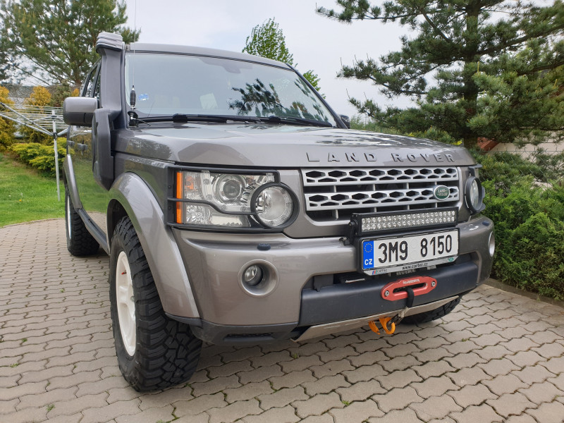

Re: Kola na Discovery 4, motor 3.0 188 kW SDV6 , r.2016
S kolama 18´s 3cm podložkami:
pak jsem překopal brzdy na EBC sport pro D3 a nasadil 17´:
- Ivet
- Příspěvky: 68
- Registrován: 08 srp 2019 20:16
- tel.: +420601320630
- auto: RR L322 + Discovery4
- Bydliště: Jasenice CZ + Košice SK
tak tak nejak by som si chcela moju dovybaviť, šnorchl je len ten proti prachu alebo aj proti vode? Kde si kúpil ten otočný držiak na rezervu?
nahoře Ivet píšeš, že neschválenou variantu kol nechceš, ale auto si chceš dovybavit věcmi, které neschválené jsou
šnorchl je primárně proti vodě netěsný, ale dá se udělat vodotěsně
