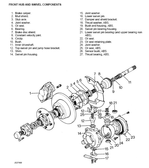

Takže si mám objednat položky 12 a 16? Nebo i 2x položku 21? (Abych nekupoval zase něco zbytečně. Ty ložiska v náboji byly dobrý.) Díky

Pavel C píše:Takže si mám objednat položky 12 a 16? Nebo i 2x položku 21? (Abych nekupoval zase něco zbytečně. Ty ložiska v náboji byly dobrý.) Díky
Já měnil jen 2 x ložisko pozice 21 samozřejmě včetně misek obojí od firmy Timken. Nejlepší je rozhodnout se k nákupu ND až po samotném rozdělání nápravy, takhle je to jen odhad, ale první jsou to ložiska kde se projeví vůle!

Mockrát díky. Jdu objednávat 2x pol. 21 a pol. 22.

Náprava s ABS nemá dvě kuželová ložiska proti sobě, ale jen jedno a navrchu pouzdro a axiální ložisko. :idea:

V katalogu je pro VIN od JA032850 s ABS (což já mám a VIN TAxxxxxx) 2 ks. A pak ještě 2 ks tohoto: http://www.paddockspares.com/pp/DISCOVE ... h_ABS.html Na jednu poloosu! Asi tam je tedy chyba nebo tomu nerozumím.
Ten swivel pin kit bych měl asi taky objednat? 1 ks?
Discovery I, 300TDi, r.v.1997
karel
Příspěvky: 1806
Bydliště: kousek od Přerova
#17 Příspěvek od karel » 23 črc 2008 10:15
Pavel C píše:V katalogu je pro VIN od JA032850 s ABS (což já mám a VIN TAxxxxxx) 2 ks. A pak ještě 2 ks tohoto: http://www.paddockspares.com/pp/DISCOVE ... h_ABS.html Na jednu poloosu! Asi tam je tedy chyba nebo tomu nerozumím.
Jestli tomu dobře chápu tak podle nákresu místo 2 ks pozice 21 kuželové ložisko potřebuješ pouze 1 ks a 1 ks pozice 27 ložisko pro model s ABS

Hlavně si kup taky vymezovací podložky, ať tam tu vůli vymezíš, nebo ti to bude vaklat ještě víc.

Ještě tě poprosím, můžeš mi dát odkaz na ty vymezovací podložky nebo číslo z obrázku? Nevím které. Díky.
