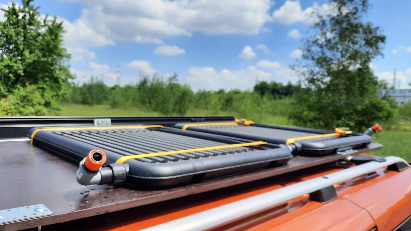

nevím s kým jsme se v Přešticích bavili o vození vody sebou v autě,David nám ukazoval jak to má řešený v Defíku,někdo sháněl placatý nádrže co by se vešly na střechu pod stan a zahradu.Tohle by se možná dalo!Prý je to- Hecht 305810. vypadá to použitelně

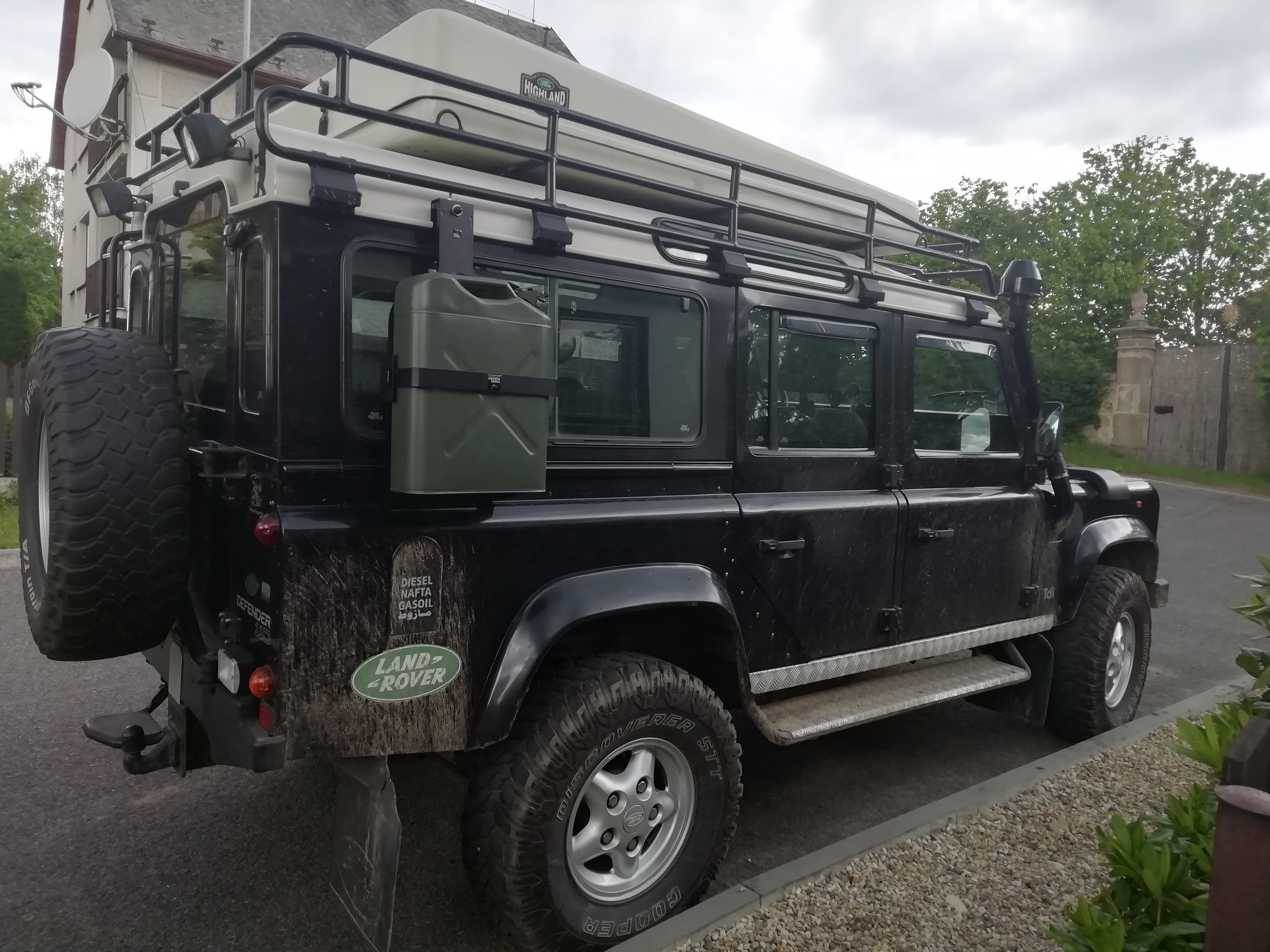

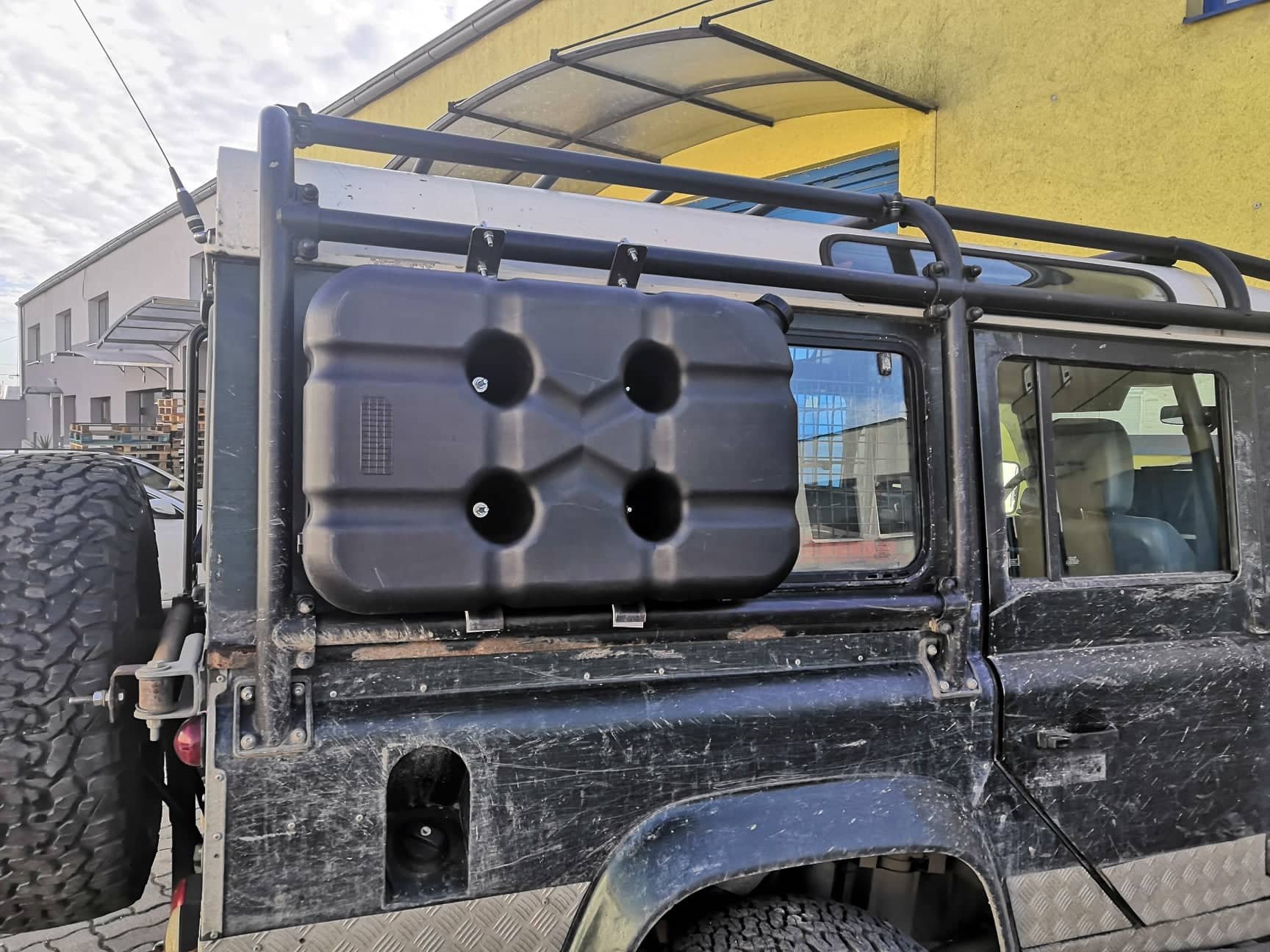

20l
, ale je cerny plastovy s kohoutem

To su solarne ohrievace, otazka je ci to nepraske pod tlakom ked sa v tom zohreje voda, kedze je to robene ako prietokovy ohrev.

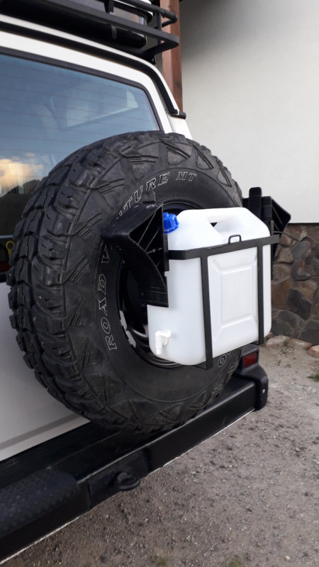

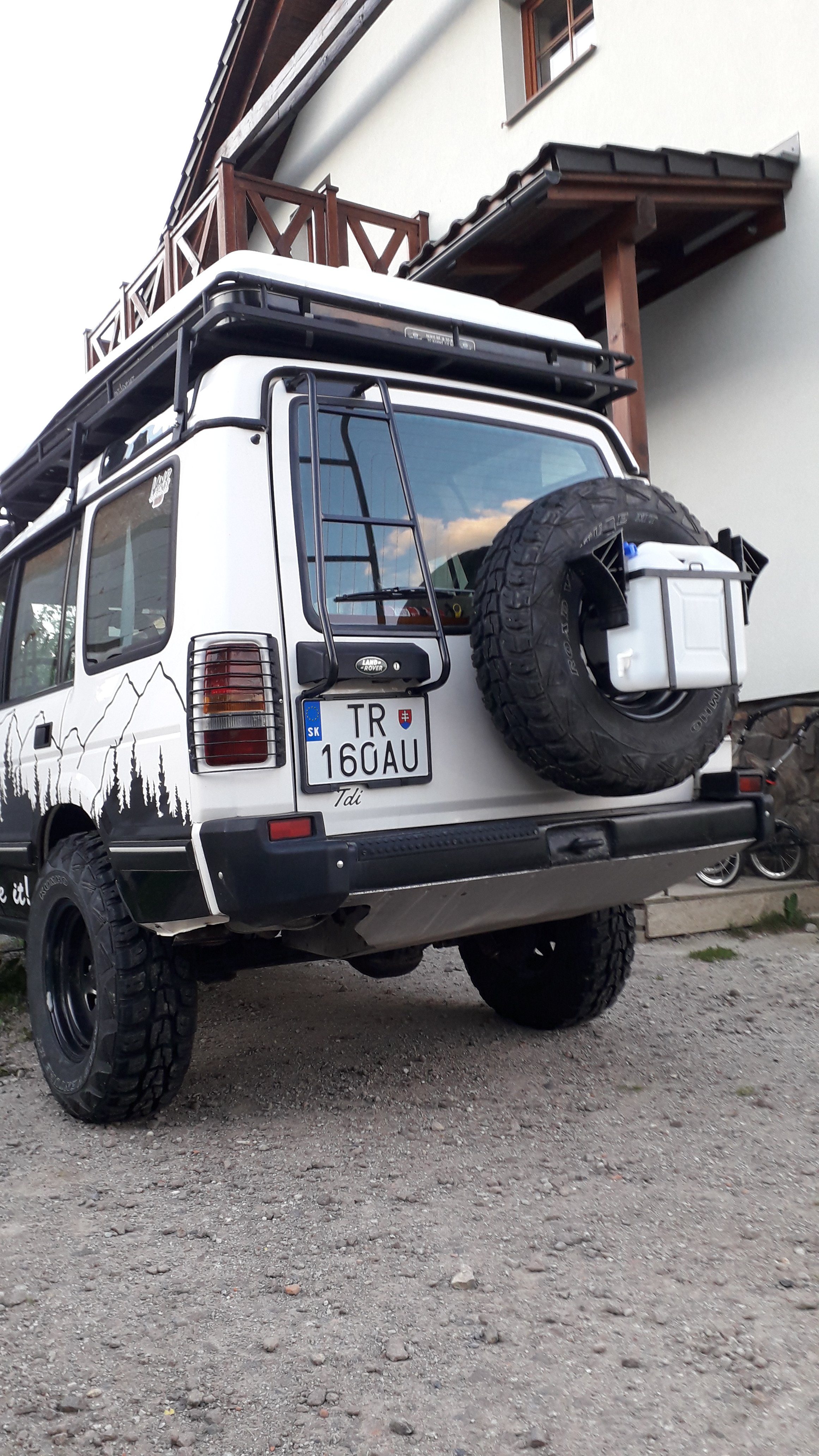

Na rezerve 15l bandaska s kohutikom

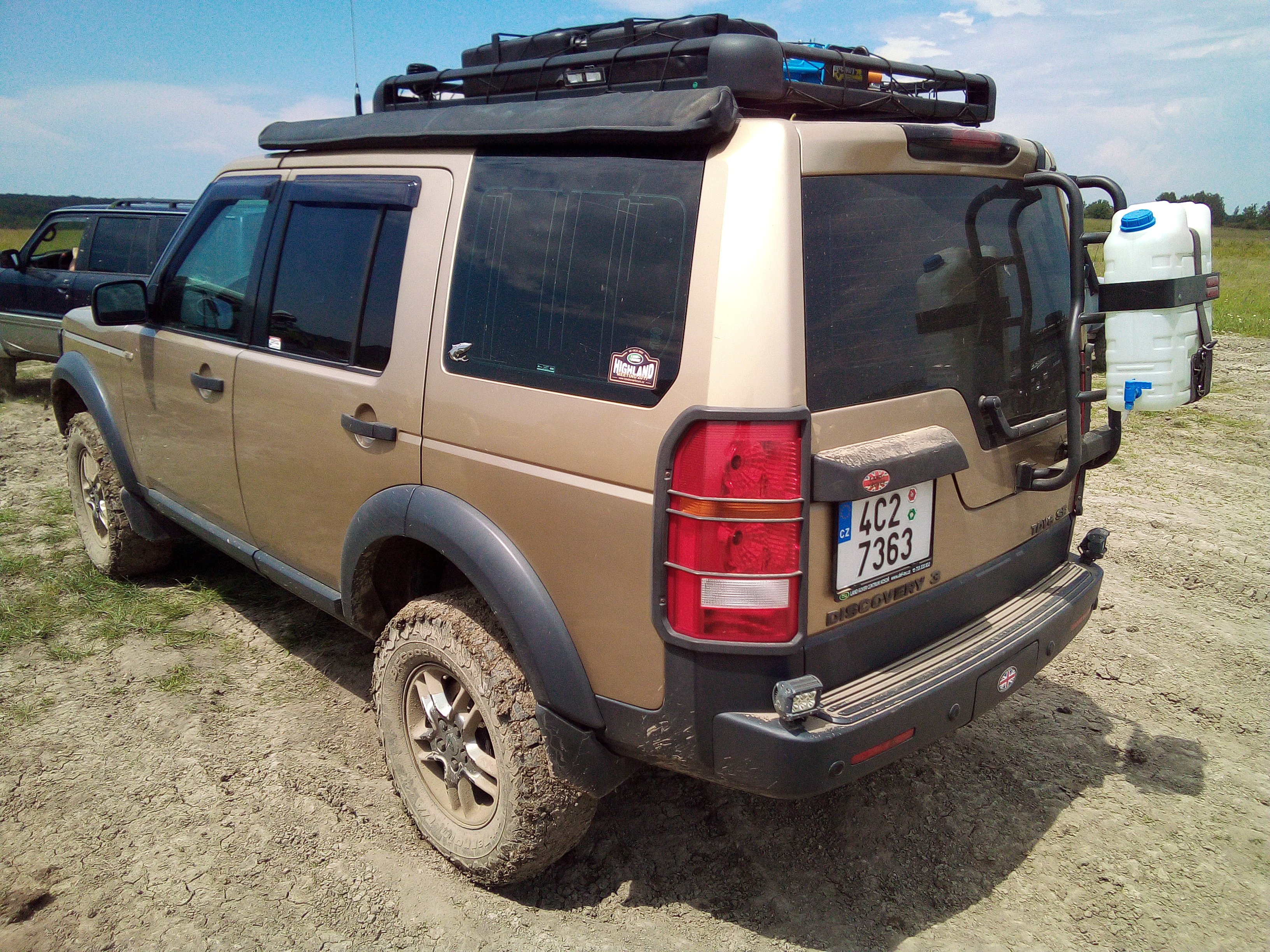

Vozím vodu takhle,žádná velká paráda ale bez ní je to bída.

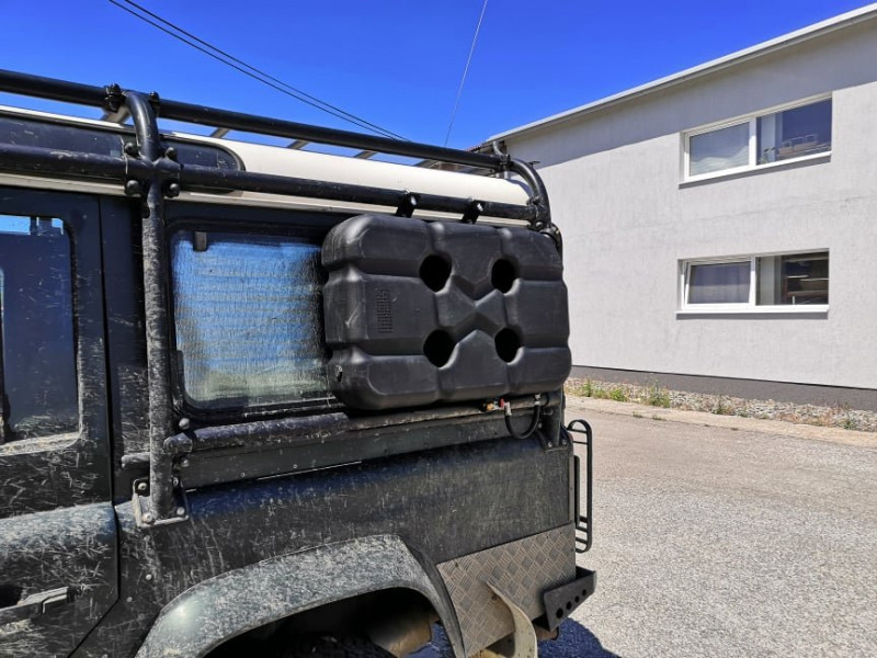

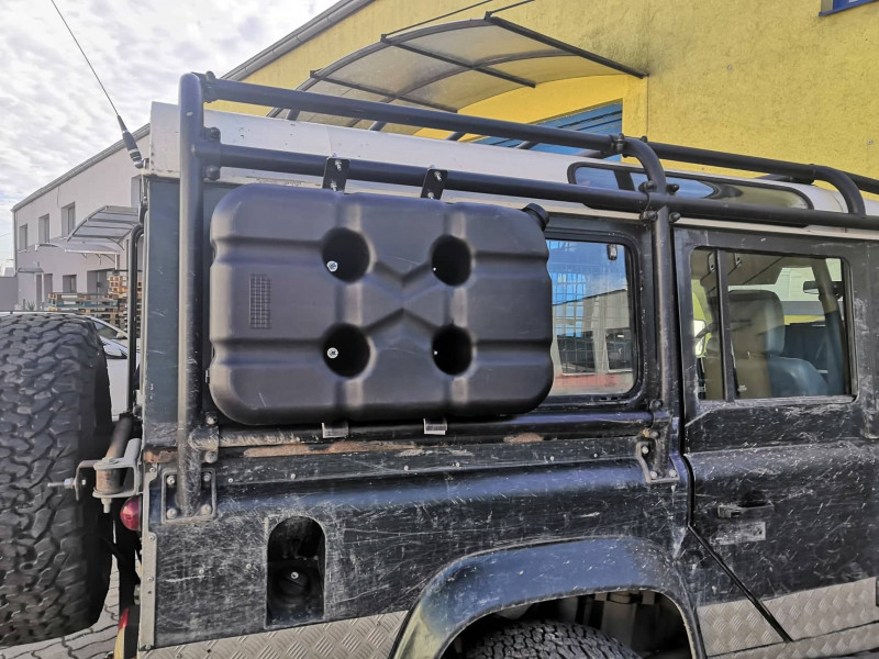

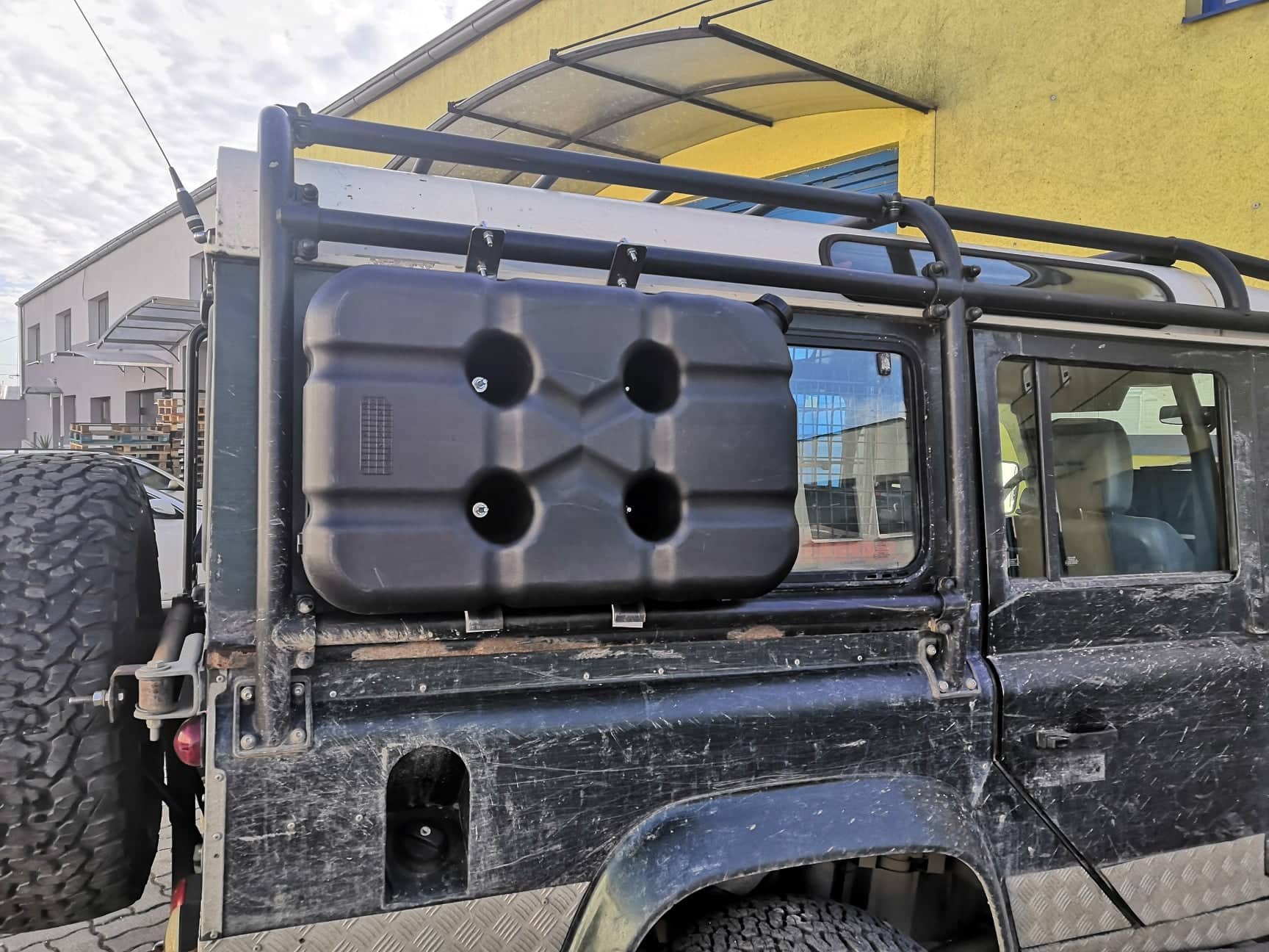

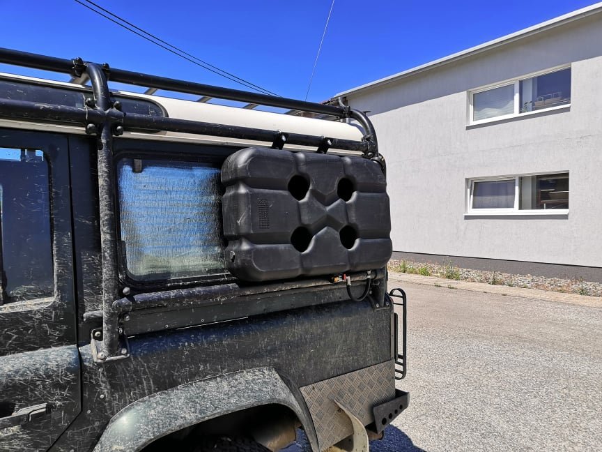

40l nadrz od FR na strese. K tomu gardena spojky, ventil na myti rukou a moznost pripojeni gardena sprchy. Dostacujici. Funkcni
Re: Vozíte vodu sebou?Dejte foto jak to máte vyřešený?!
Přesně takhle to mám na D4 a je to super. Teče to samo a taky se to pěkně přes den zahřeje a voda je pak teplálow píše: 13 črc 2021 15:03 40l nadrz od FR na strese. K tomu gardena spojky, ventil na myti rukou a moznost pripojeni gardena sprchy. Dostacujici. Funkcni

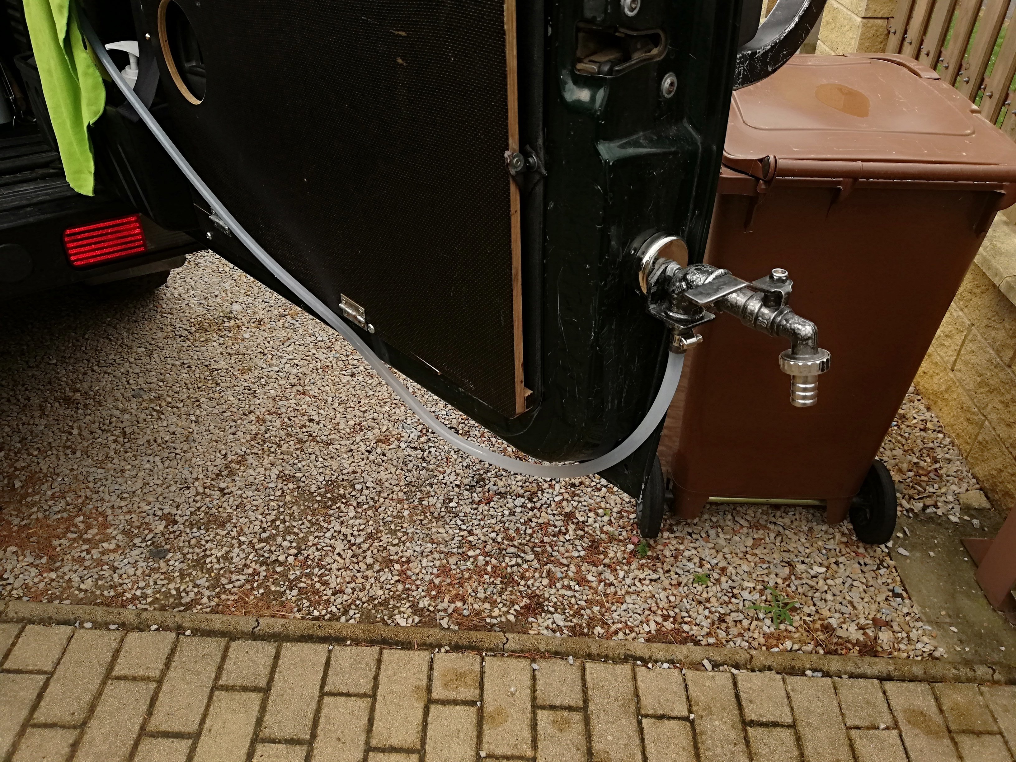

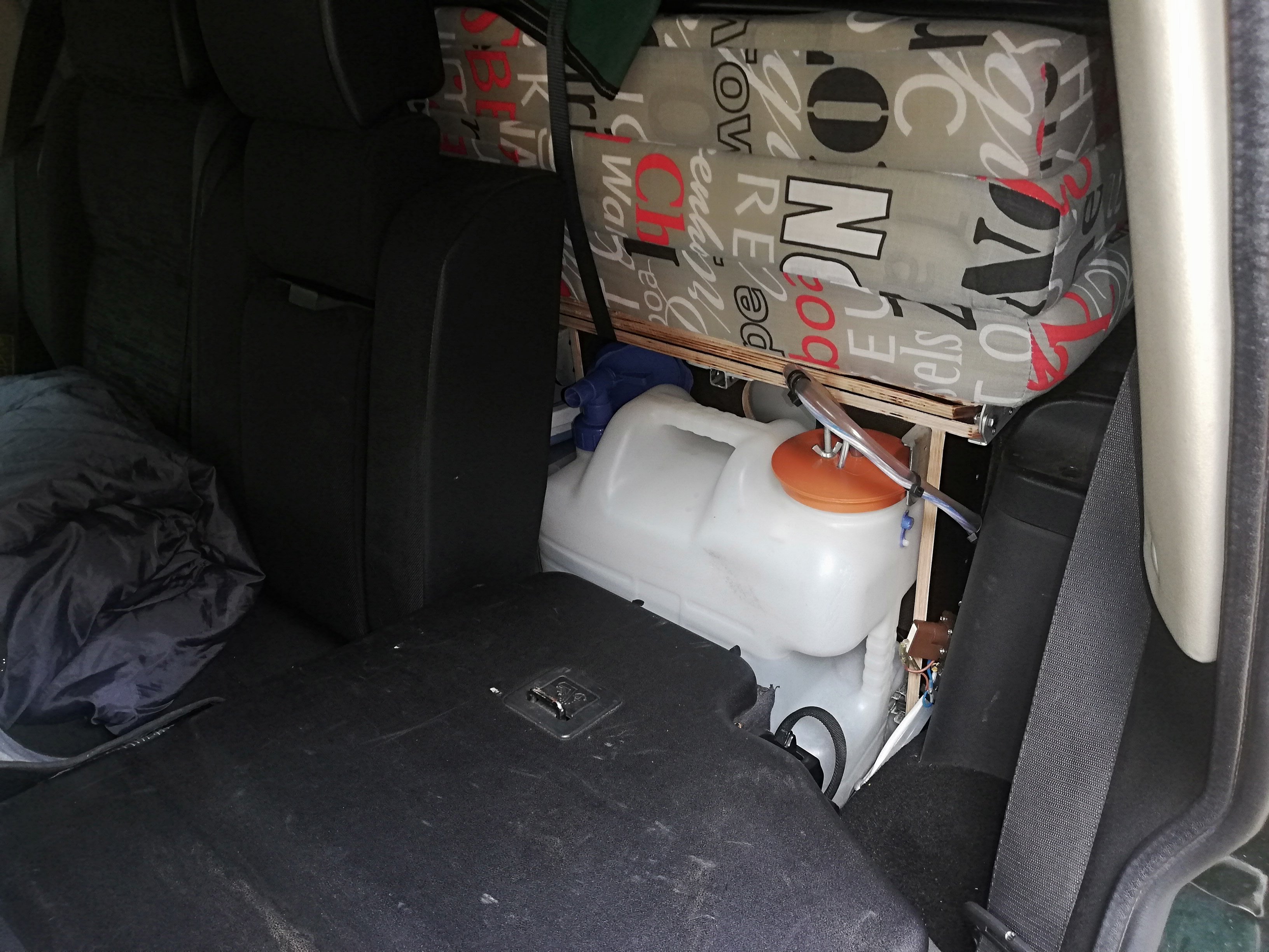

ja to dneska udelal takto, material cca 1 tis, 2 hodky prace, 20 litru objem, se zahradni pipkou 10 minut nepretrzita sprcha samospadem
