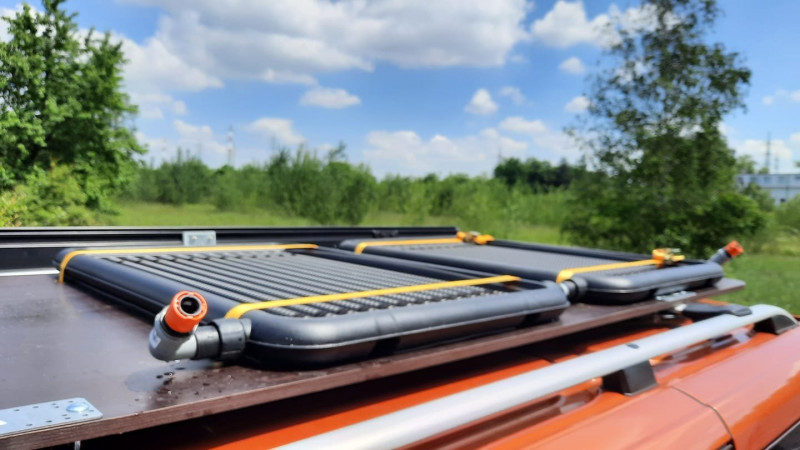

#1 Příspěvek od favore » 02 črc 2021 11:30
nevím s kým jsme se v Přešticích bavili o vození vody sebou v autě,David nám ukazoval jak to má řešený v Defíku,někdo sháněl placatý nádrže co by se vešly na střechu pod stan a zahradu.Tohle by se možná dalo!Prý je to- Hecht 305810. vypadá to použitelně👍🙂

#3 Příspěvek od komin » 02 črc 2021 16:14
To su solarne ohrievace, otazka je ci to nepraske pod tlakom ked sa v tom zohreje voda, kedze je to robene ako prietokovy ohrev.

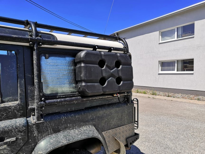

Takto:

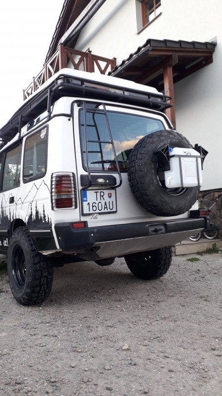

#5 Příspěvek od jbizik » 02 črc 2021 18:38
Na rezerve 15l bandaska s kohutikom

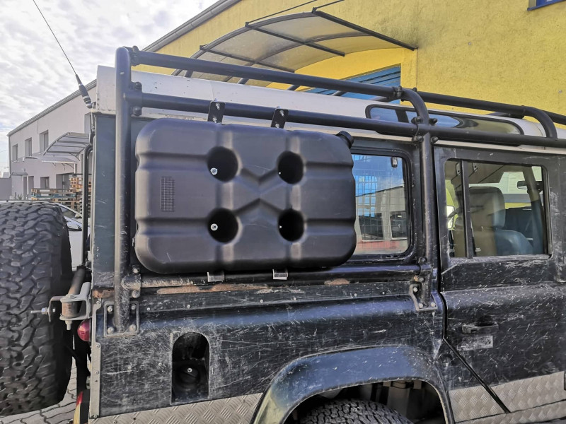

#13 Příspěvek od low » 13 črc 2021 15:03
40l nadrz od FR na strese. K tomu gardena spojky, ventil na myti rukou a moznost pripojeni gardena sprchy. Dostacujici. Funkcni

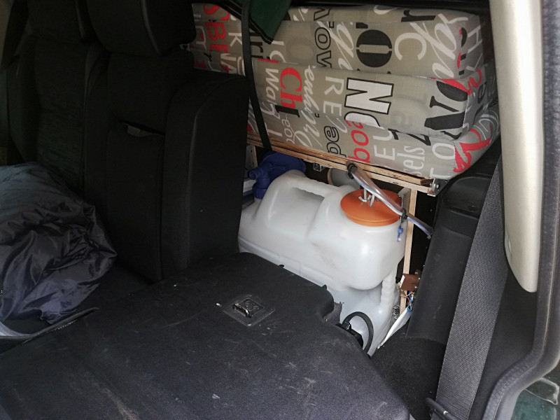

#14 Příspěvek od Vladicek » 13 črc 2021 15:47
low píše: 13 črc 2021 15:03 40l nadrz od FR na strese. K tomu gardena spojky, ventil na myti rukou a moznost pripojeni gardena sprchy. Dostacujici. Funkcni
Přesně takhle to mám na D4 a je to super. Teče to samo a taky se to pěkně přes den zahřeje a voda je pak teplá :-)

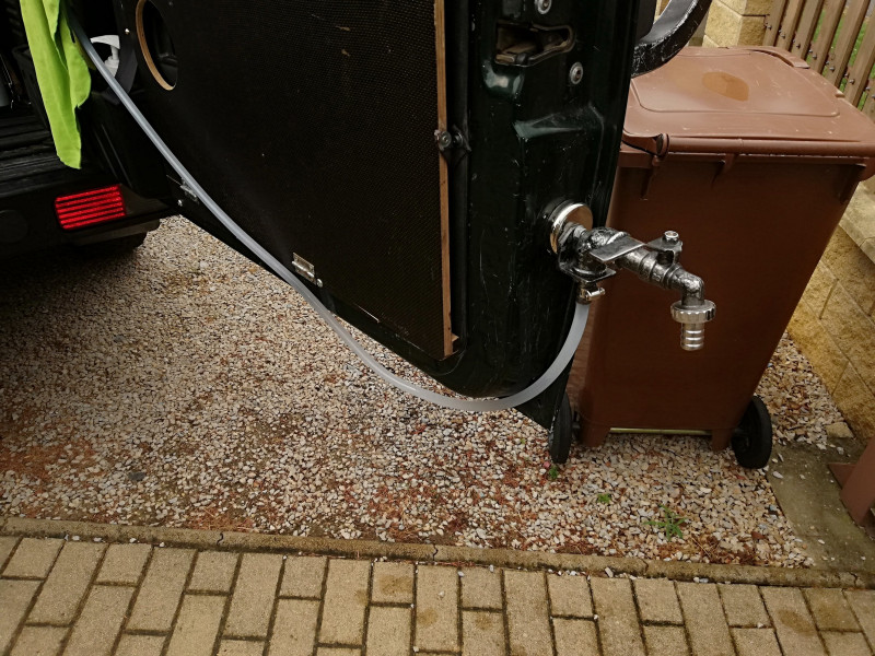

ja to dneska udelal takto, material cca 1 tis, 2 hodky prace, 20 litru objem, se zahradni pipkou 10 minut nepretrzita sprcha samospademObrázekObrázekObrázekObrázekObrázek

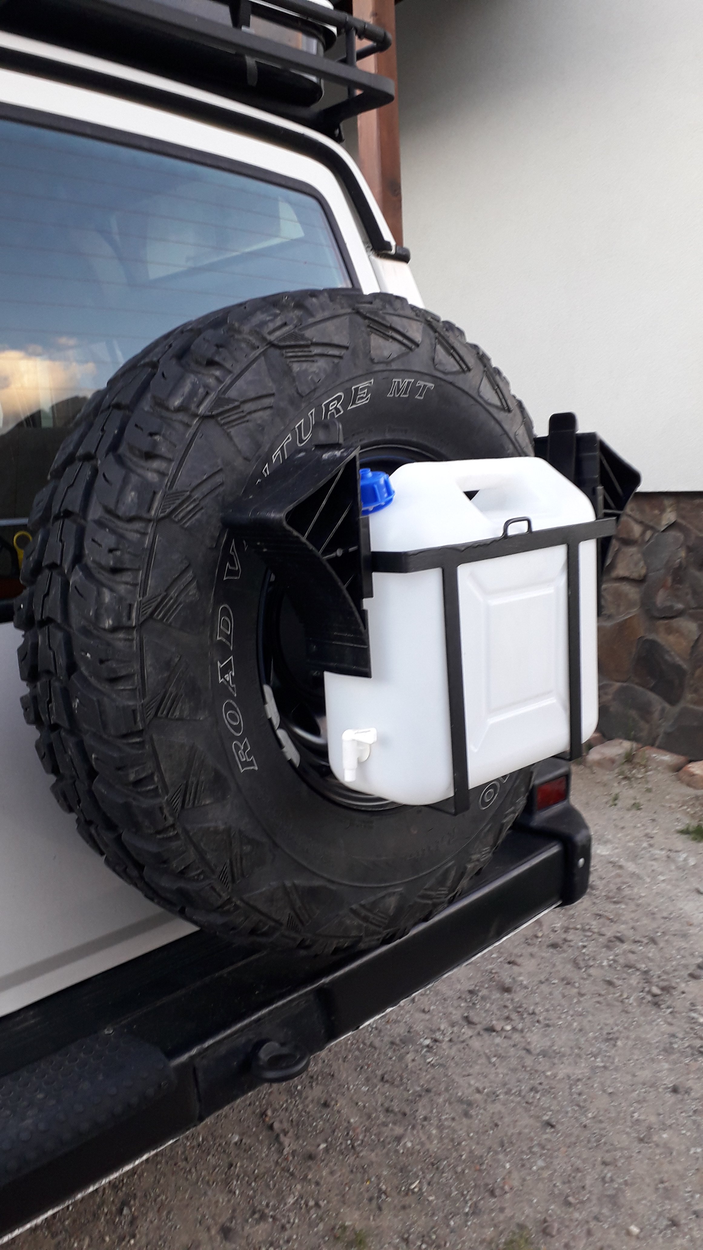

a dozadu na rezervu jsem ze zbytku spichnul tohleObrázekObrázekObrázekObrázekObrázek

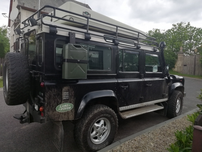

#18 Příspěvek od MadTom » 20 črc 2021 16:20

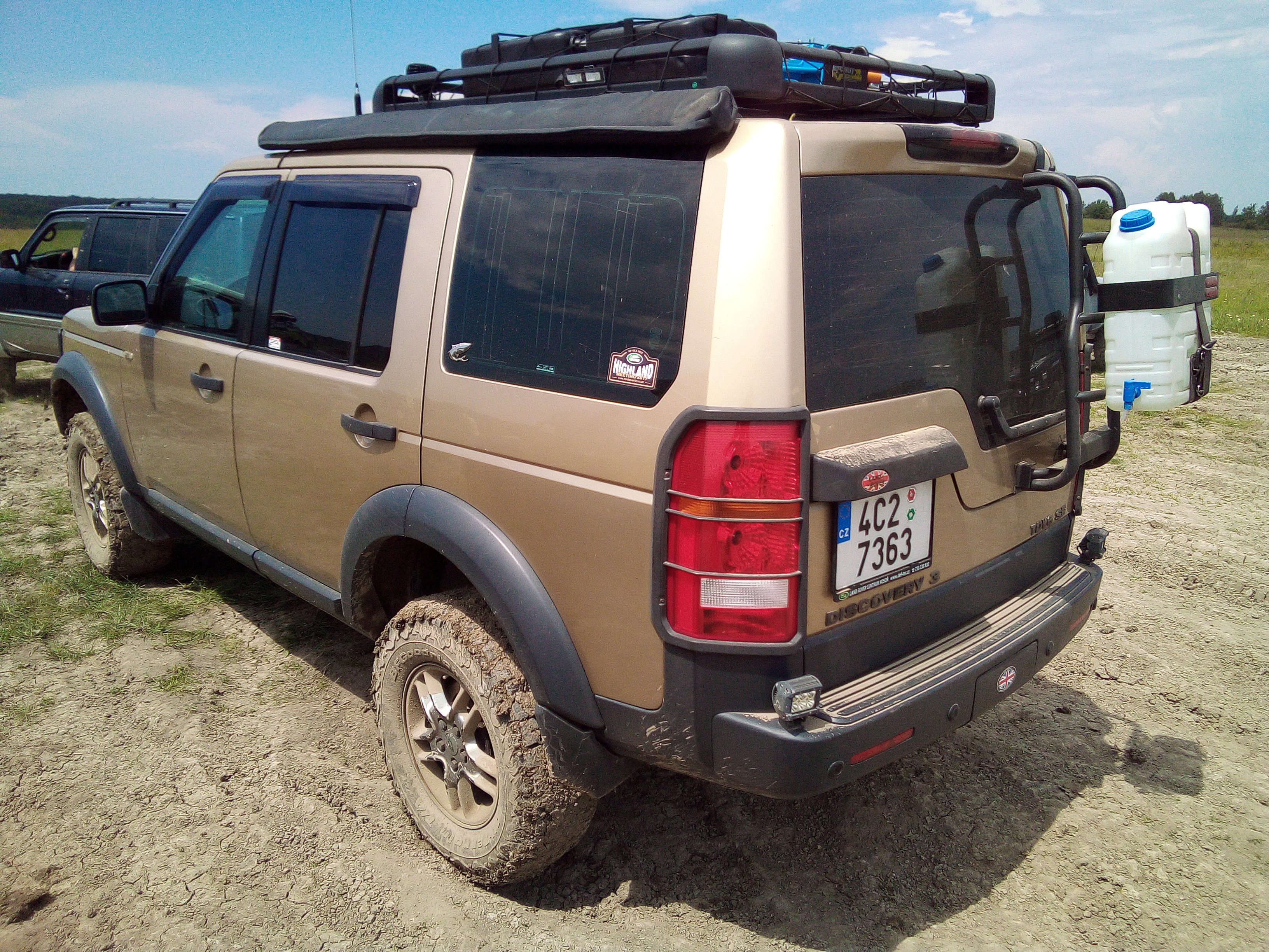

Ta kurta je tam důležitá. Já jsem to svařil v rám učení se svařovat z 2mm železného plechu, a postupně mi to dvakrát prasklo. Dnes jsou kritická místa vyztužená. Kurta tam vždy kanystr podržela, než jsem na prasklinu přišel. Potom jsem dal kurty dvě.
Ještě zvažuju tam dát držák na tekuté mýdlo s pumpičkou, ale zatím na to nedošlo. Ani hygiena se nesmí přehánět.
