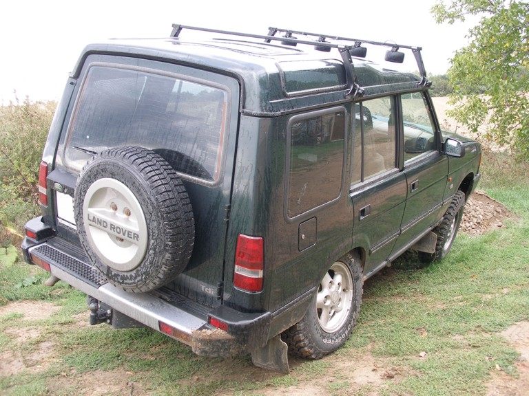

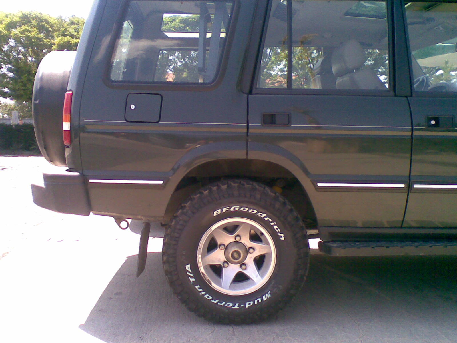

Zdravicko,
vedele by ste poradit, mam nove kolesa ale prob je taky ze mi chytaju zadne kolesa o kasnu teda blatnik, ten posrany roh pod kufrom..
Hladam riesenie fiancne dostupne ale aj aby to nevyzeralo uplne na prd..
A ci mi to este nebude niekde suchat..
Diik
K.

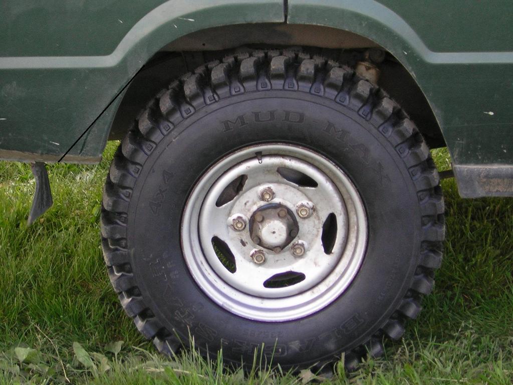

#2 Příspěvek od karel » 11 črc 2008 15:16

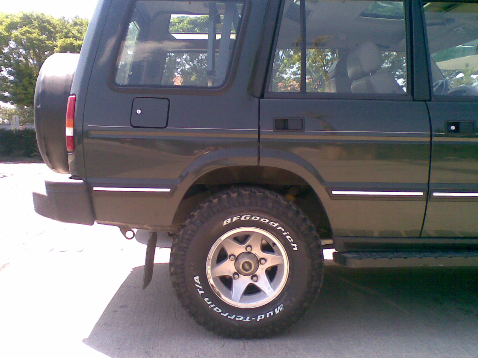

U větších kol musíš lehce odřezat flexou zadní blatník tak jako je to na tomto obrázku, není to problém, protože řežeš hliník 8) .Nikde jinde by ti chytat neměly pokud nemáš nějaký super flexibilní podvozek.Jinak co jsou to za kola 32" nebo 33" :?:

#3 Příspěvek od Karolcom » 11 črc 2008 15:36
To som chcel pocut.. :wink:
uz som bezal do baumaxu kupit noznice a odfikol co mi vadilo, kym to neurobim po poriadku a pekne ako sa u pravych gentlemenov patri 8)
Gumy som dal ako si mi poradil, 31x10,5x15..
Len tam chcem urobit niake zmeny, tie disky dam na matnu ciernu..
a ten biely napis BF... chcem este dat dnu..

Skoro bych se vsadil, že u 31" by ti chytat neměly, ale lehkým zástřihem nic nepokazíš.Nápis normálně patří ven, ale pokud je chceš otočit proč ne.
S tím černým nástřikem bych to osobně nedělal, ty kola pak vůbec nevyniknou :roll:

Myslim,ze toho rozmeru co mas nemusis strihat tak moc jak bylo nakresleno.
Tam ti staci kousek. Ja to ustrihnul nuzkama na plech a v pohode.

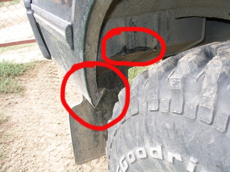

Mám gumy 235/85/16 a stačilo mi jen ohnout lem

#10 Příspěvek od Pavel C » 14 črc 2008 09:31
Chvilku jsem jezdil bez zadního stabiláku a při větším křížení ani ohyb nepomohl. Pak už vadil i podběh, jak je trochu vidět otisk na fotce.

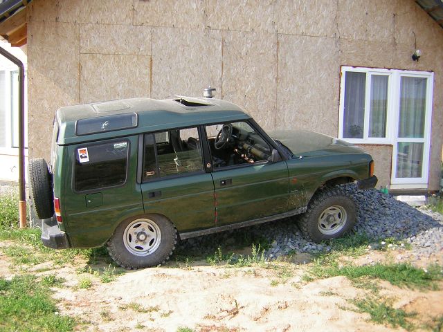

#13 Příspěvek od karel » 14 črc 2008 10:28
Pavel C píše:Denně jezdím po polňačce a bylo mi líto odírání gum. Jenže se mi už nechtělo řezat ten podběh, tak jsem stabilák vrátil.
Ty to máš vykuchaný celý.
Ano i V8 to mám upraveno stejně

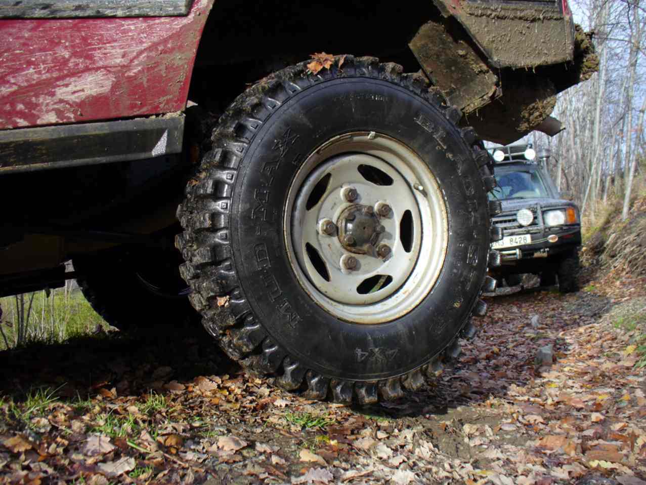

(104.64 KiB) Staženo 1194 x

#14 Příspěvek od Pavel C » 14 črc 2008 11:47
Teď nevím, jestli si rozumíme, tak upřesňuji. Při ježdění bez stabiláku mi vadil i podběh (další kroužek na fotce), takže pak nestačí jenom odstřihnout nebo ohnout blatník, ale provést něco s podběhem (který má funkci jako krycí plech na hrdlo nádrže a zároveň výztuha blatníku). Pokud tam stabilák je, tak úprava blatníku postačuje.
Discovery I, 300TDi, r.v.1997
karel
Příspěvky: 1806
Bydliště: kousek od Přerova
#15 Příspěvek od karel » 14 črc 2008 12:05
Rozumím ti Pavle jak to myslíš, na zeleném TDi jsem musel uříznout i ten plech co je v podběhu, protože mi vadil při vykřížení, u současného auta ani při absenci stabilizátoru mi stejná guma nedrhne, což přičítám kratšímu chodu zadních tlumičů OME( na zeleném byly IM), protože nepustí nápravu až k dorazům a auto hůř kříží. Nijak mi to ovšem nevadí, protože mám uzávěrky.Pokud někdy budu dávat delší tlumiče půjde i tady ten plech pryč.

No tak to je jasné, ty Procompy mají o dost delší zdvih a auto krásně kříží, dokonce tak, že bez stabilizátorů jde kolo do podběhu.Nemáš fotky s vykřížením :?:
Pavel C
Příspěvky: 188
Registrován: 14 srp 2007 14:08
Bydliště: teď už kósek od Brna

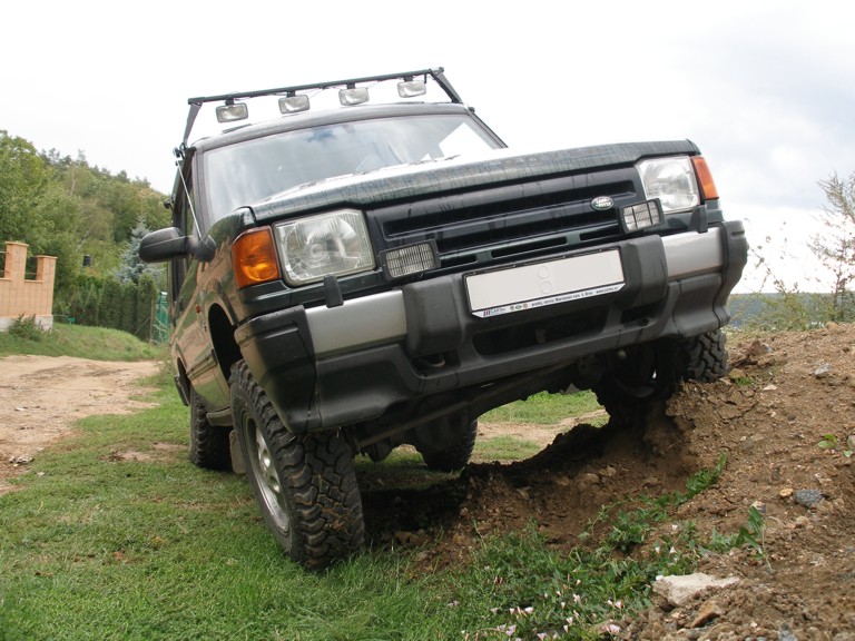

#18 Příspěvek od Pavel C » 14 črc 2008 12:51
Myslím, že jsem sem kdysi něco už dával. Tak malá ukázka.
karel
Příspěvky: 1806
#19 Příspěvek od karel » 14 črc 2008 12:58
Není co dodat ty tlumiče to prostě pustí dál a proto ti musí drhnout o plech za kolem.Nepíšeš jestli je to s nebo bez stabíků :? Já myslím, že bez :idea:
Pavel C
Příspěvky: 188
#20 Příspěvek od Pavel C » 14 črc 2008 13:02
To jsem fotil vloni a už 100% nevím, ale myslím, že to bylo bez stabiků.
