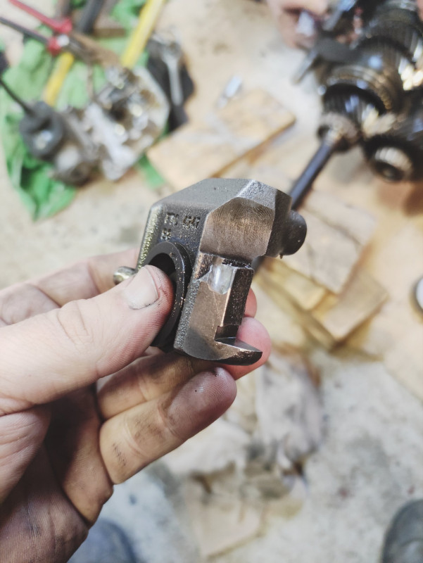

Ďalšia otázka , rada ? Dá sa objednať nový tento diel prevodovky ? Mohlo toto robiť že sa 4ka zle podradovala ? Buď s medziplynom alebo cez 3ti stupeň ??

#13 Příspěvek od VencaZE » 29 bře 2021 08:36
Tenhle díl má vliv jen na přesnost řazení. Na funkci synchnonize nemá vliv žádný. Objednat se to dá.
V.

#14 Příspěvek od michalko28 » 29 bře 2021 10:56
Odkial sa to dá objednať ? nikde to nemožem najsť ... Takže to nevadi, teda nema vplyv na ten 4tý stupeň že je to trochu zodrate , jedna strana ...
