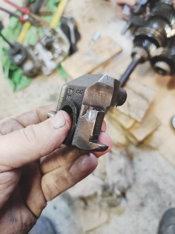

michalko28
- Příspěvky: 150
- Registrován: 06 lis 2012 08:45
- auto: D1 300tdi
Re: Prevodovka Discovery 1
Ďalšia otázka , rada ? Dá sa objednať nový tento diel prevodovky ? Mohlo toto robiť že sa 4ka zle podradovala ? Buď s medziplynom alebo cez 3ti stupeň ??
michalko28
- Příspěvky: 150
- auto: D1 300tdi
- VencaZE
- Příspěvky: 3631
- tel.: 602 550 993
- auto: 110HT, S2A 88, G66
Tenhle díl má vliv jen na přesnost řazení. Na funkci synchnonize nemá vliv žádný. Objednat se to dá.
V.
V.
michalko28
- Příspěvky: 150
- auto: D1 300tdi
Odkial sa to dá objednať ? nikde to nemožem najsť ... Takže to nevadi, teda nema vplyv na ten 4tý stupeň že je to trochu zodrate , jedna strana ...
