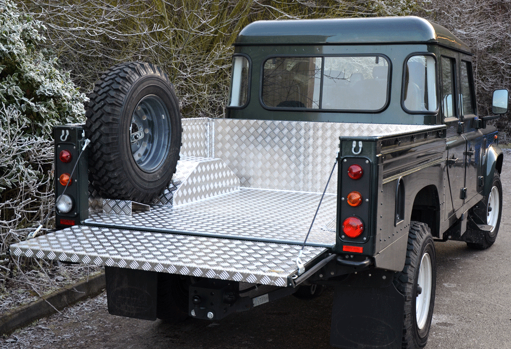

Mate nejakej tip jak jste si upravili potlucenou podlahu korby u 130? Plast vana? Deska z preklizky? Guma? Neco, aby to pod tim nehnilo.Diky

Plastová vana existuje, akorát se to asi bude blbě shánět a cena bude pekelná. Nejvíc se mi líbilo teakové dřevo - podobně jako paluba na lodi. Já tam mám zbytky písku a štěrku, tak přemýšlím, jestli bych nepřidal cement. Zavibrovalo by se to po cestě samo. :mrgreen:
Na hliníku výborně drží práškové barvy, samozřejmě musí být čistý. "Lakovali" jsem takto hliníkové antény a nešlo to dolů ani bruskou, a to i po letech venku na sluníčku.

na mé korbě zase je spousta zbytků dřeva, pilin a to smícháno s hlínou. Po určité době tam začnou růst rostlinky :grin: . Ještě že je to hliník. P okud to chceš hezké, tak opravdu dřevo - třeba akát nebo dub to vydrží nesmysl (nebo jak píše madtom - teak). Otázka je jak to udržet čisté, přece jenom všude něco padá (listí ...)

A co tak se inspirovat americkyma pickupaka a pouzit klasicky truck bed liner, tedy v nasich podminkach "barvu" raptor?

Já bych tam jebnul 10mm voděodolnou překližku až by se rozpadla tak by se dala nová. Je to levné a funkční.

Překližka je blbá - dno není rovné, ale má podélné drážky, takže pod tím zůstanou dutiny, kde se voda bude vyloženě držet. Na dotaz "defender 130 pickup teak wood cover" mi goole v obrázcích našel několik hezkých řešení, jak to udělat doopravdy pěkné. Akorát oproti UK, tady není moc loděnic, kde by s teakovým dřevem pracovali.
Praktičtější je kryt nahoru nebo rovnou hardtop.

Já bych dal “picaplech”....

Ten picaplech je hustej.Zkusim udelat rost z plastovych terasovych prken z Hotnbachu😆Uvidime, dam pak fotku.

namiesto Raptora mi bola odporučená lacnejšia verzia od HP BODY tuším 955 a vychádzal takmer o tretinu lacnejšia a lakýrnik mu povedal že mu to príde kvalitnejšie ako Raptor..

Mě přijde na korbu nejlepší Line-x. Je to v podstatě stříkanej gumo-plast, ale cena bude asi troch vejš.
