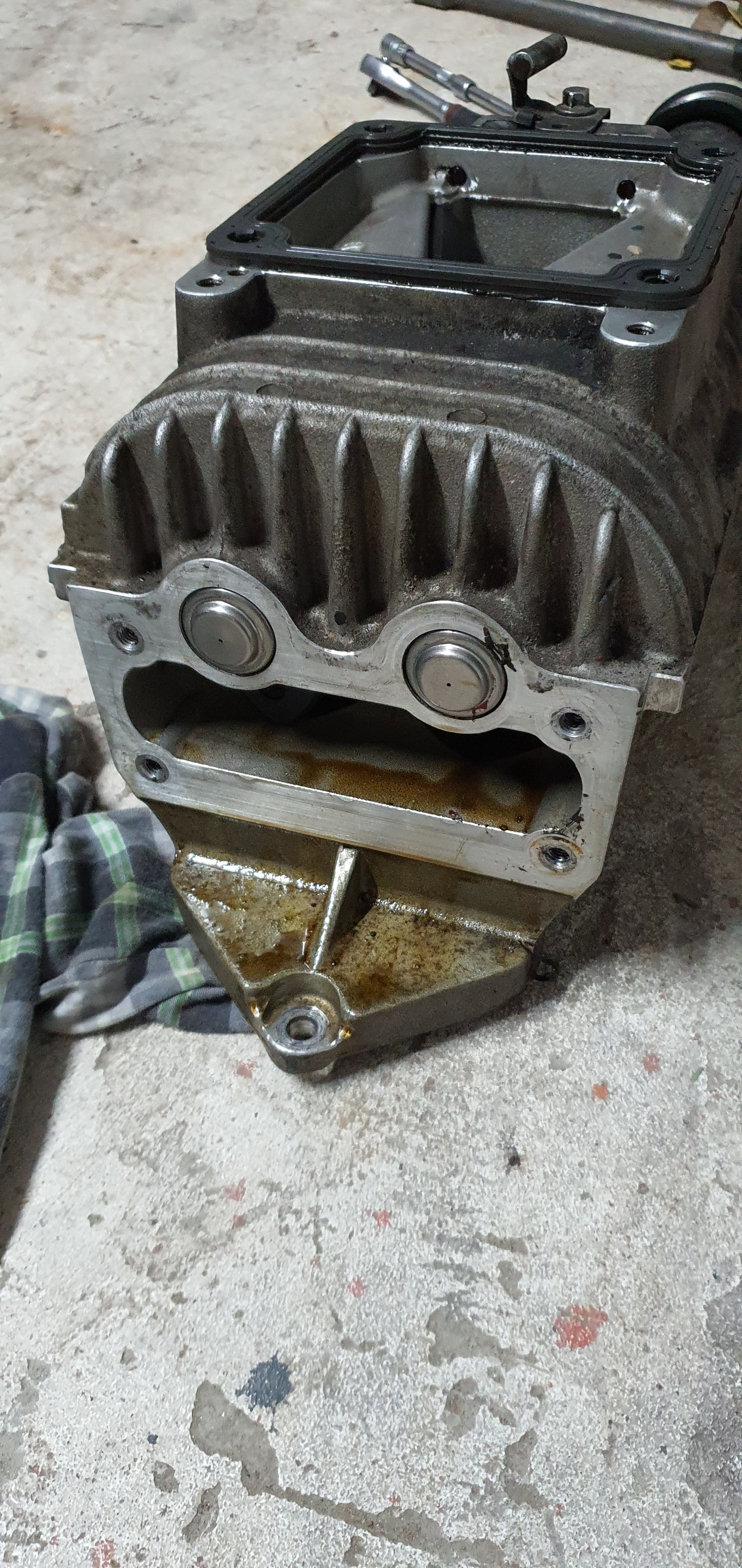

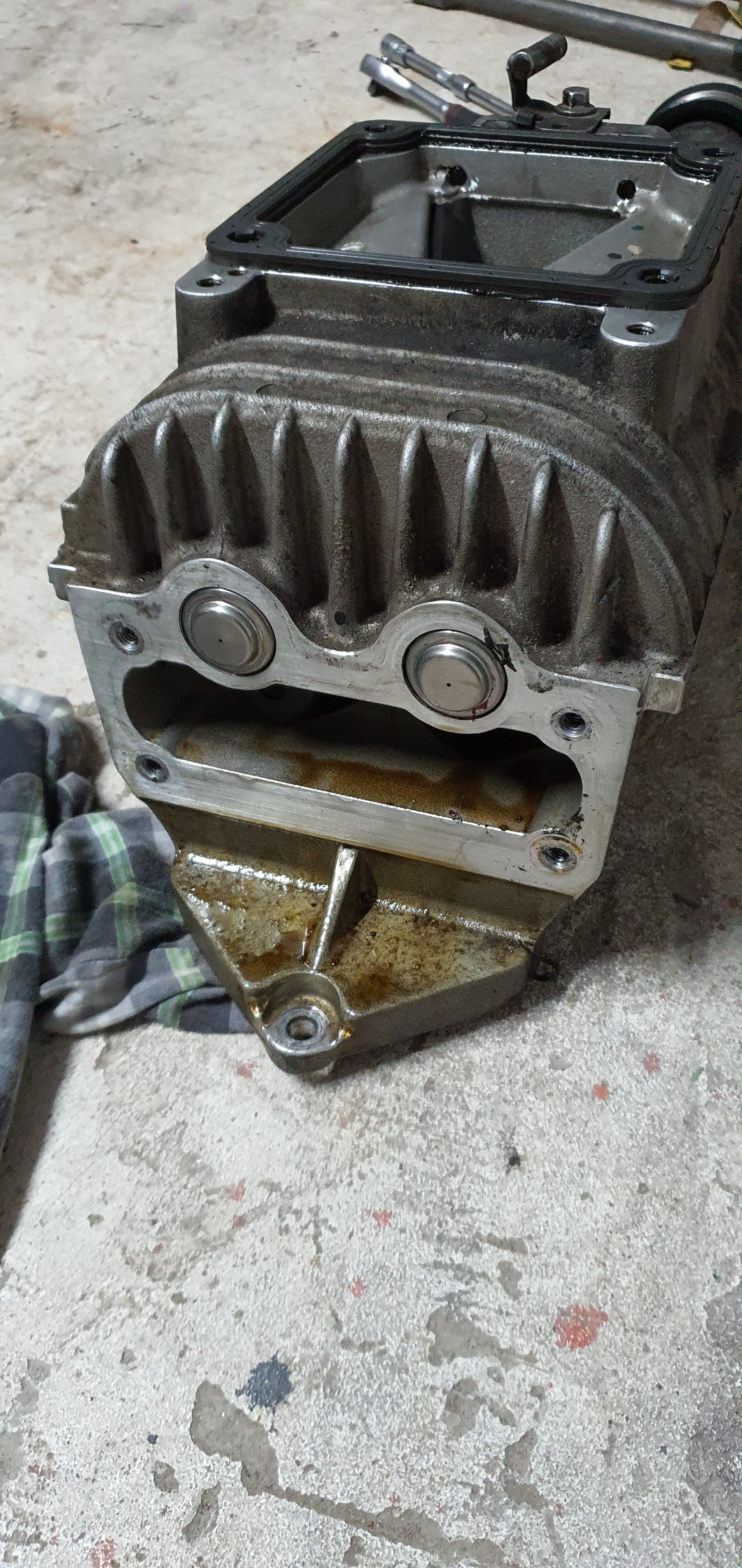

Dnes som sa pustil do pretrvávajúce opravy. Najprv som spravil dymovu skúšku pri ktorej som zistil únik pri medzichladičom na pravej strane. Tak som začal rozoberať. Ale našiel som trochu oleja v sc,ktorý sa tam dostal cez odvetranie klukovej skrine. Len dva dni predtým som robil opravu dvoch dierok v trubke na mierku oleja. Je možné spojenie,alebo je vadný ventil odvatravania?
Je to normálne alebo je to nadmerné množstvo?

Takove mnozstvi bych nevidel jako problem.

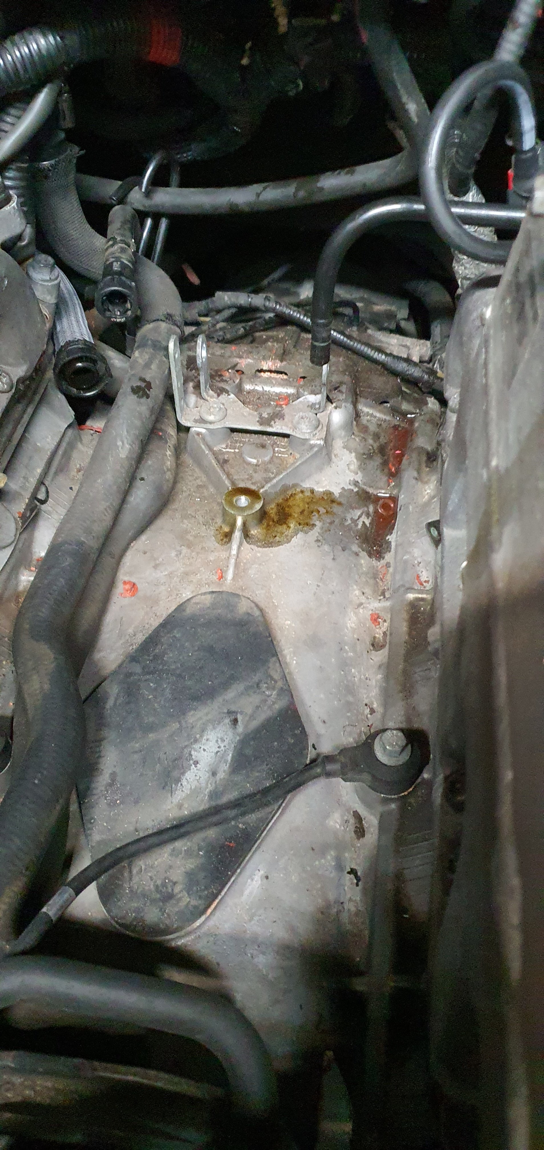

Nie,vyzeralo to ako by ju niekto prerazil kľúčom, alebo čím. ObrázekObrázek

Obrázek je malej, ale nemohlo se to o něco proklepat?

Nebola upevnená, tak aj to mohlo byť. To už je za mnou. Teraz rozobrane celé sanie a stojím na tesnení na medzichladič. Neviem či tam nedám len gasket tmel.

Na té merce byl pribodovany držák který je prisroubovany k hlavě. Ty dvě dírky jsou od svárů.

No to ma nenapadlo. Predtým to robil jeden automechanik. A tam som skončil. Aši to tak spravil....
