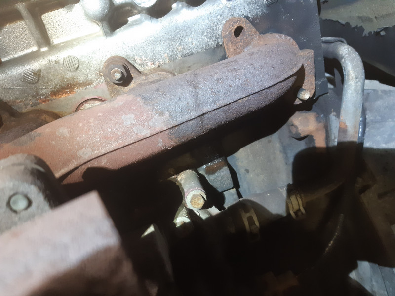

horsik
Příspěvky: 1320
Re: Piskani v zaberu na dvojce D2 automat.Stefty. . .
#20 Příspěvek od horsik » 30 pro 2020 21:33
Tak opravdu utrzeny stefty po nejakem cunatku.Poradite fintu jak vytahnou z bloku ty zbytky?Diky [attachment=0]20201230_173253.jpg
