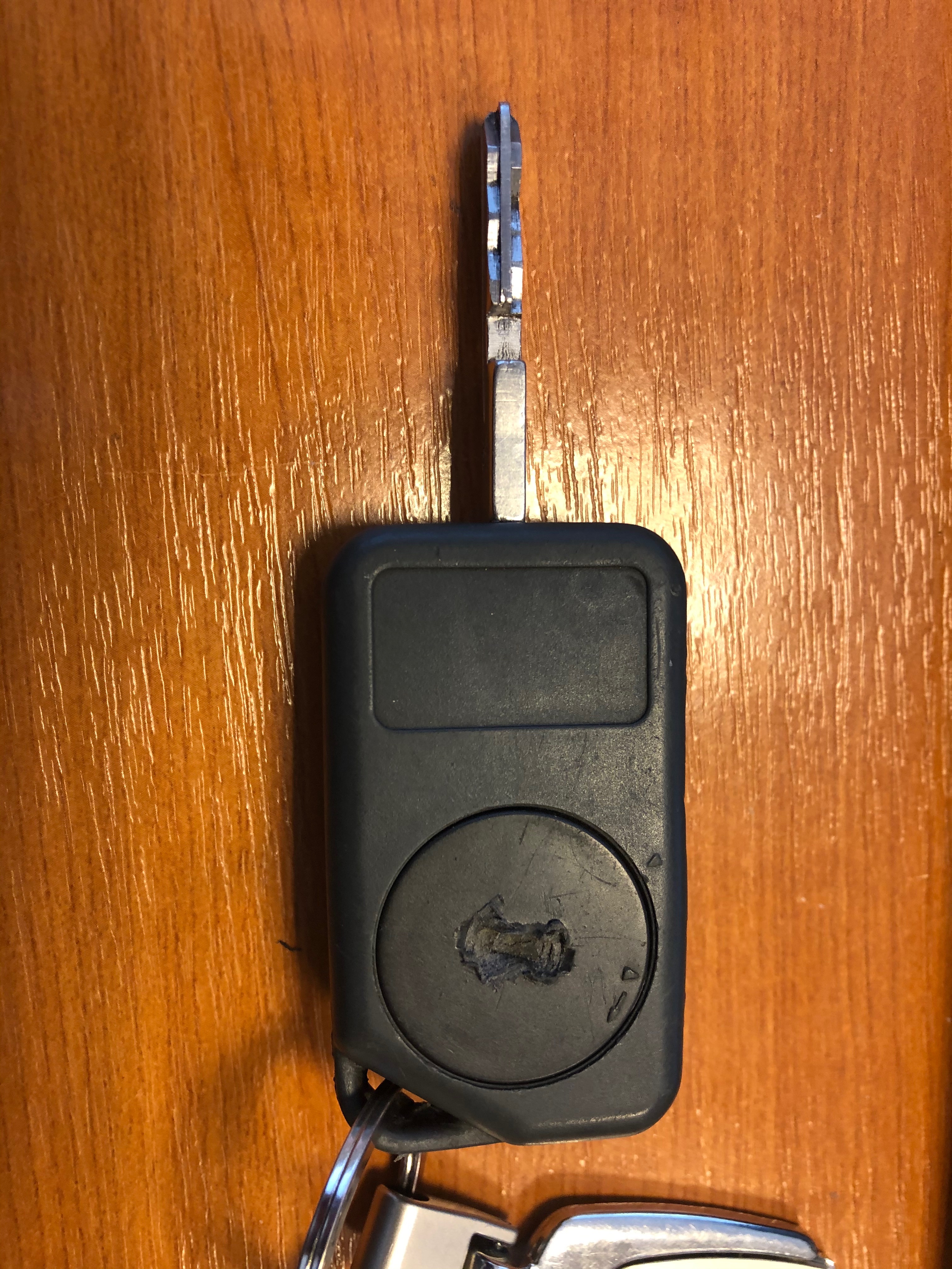

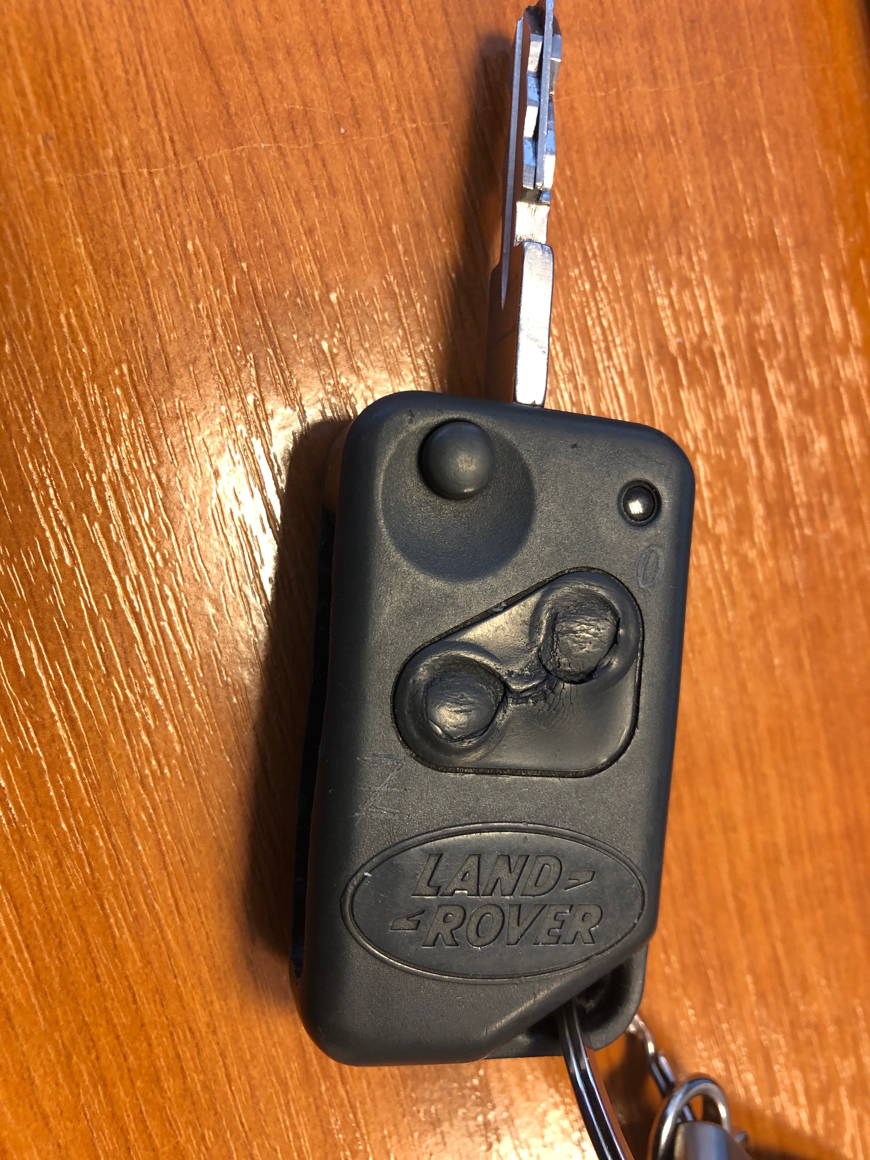

Kúpim diaľkové ovládač z RR P38 r.v.2000 taký ako je na obrázku ... kľúč ma netrápi potrebujem to len skrz diaľkoveho ovládača. Kľúče mám 3 a imo vyradené + mám aj nový obal z Litep4X4. Chlapík v kľúčovej službe to vie naprogramovať ale potrebujem ten ovládač .
