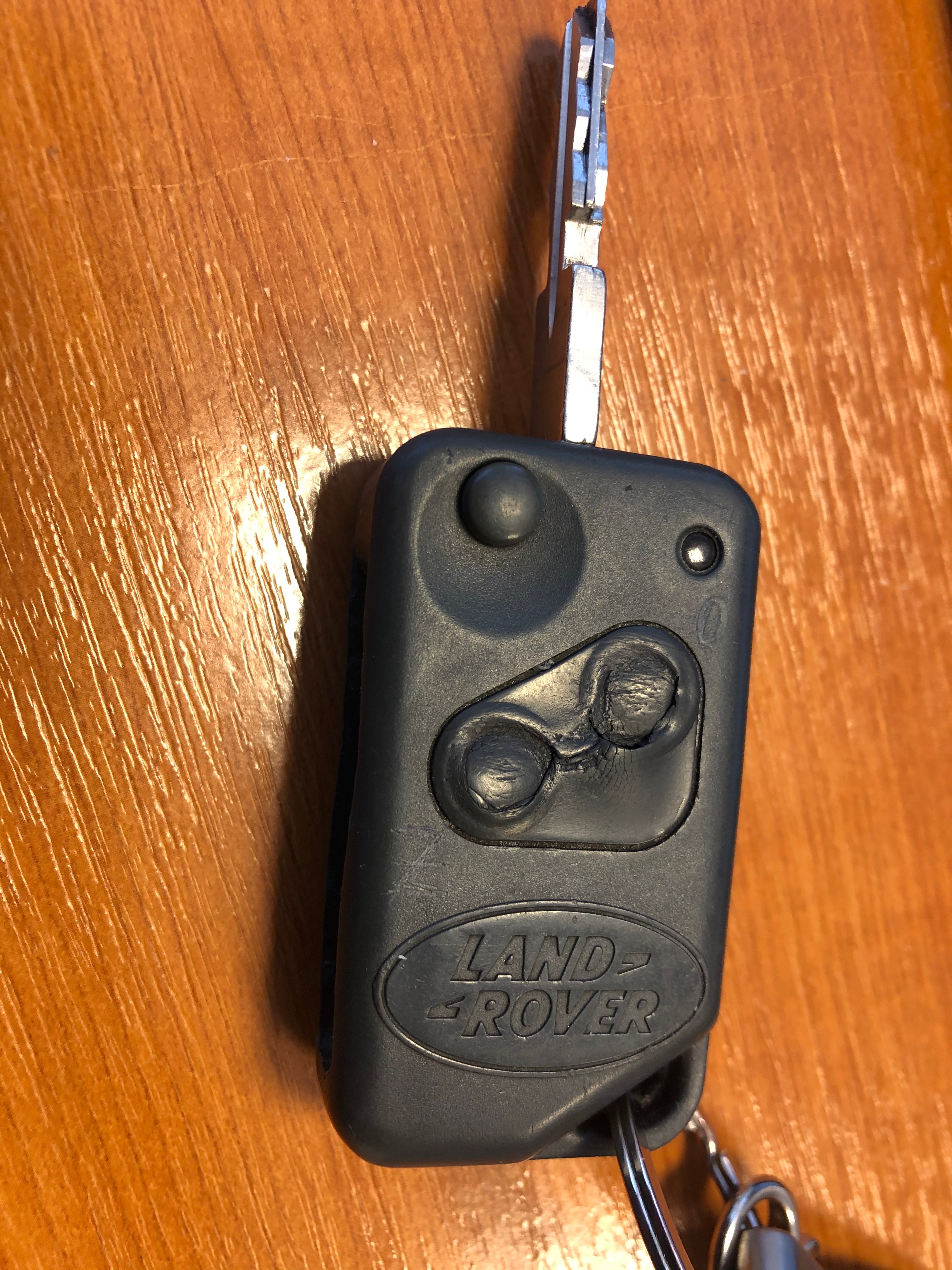

Kúpim diaľkové ovládač z RR P38 r.v.2000 taký ako je na obrázku ... kľúč ma netrápi potrebujem to len skrz diaľkoveho ovládača. Kľúče mám 3 a imo vyradené + mám aj nový obal z Litep4X4. Chlapík v kľúčovej službe to vie naprogramovať ale potrebujem ten ovládač .

Ale vsak ja tifovi radim. . .je to kamarad. Ale vzdy me chce necim novym prekvapit i kdyz mu to bylo predem vysvetleno ze to nejde. Ja ovladace pridat umim ale musism znam puvodni becm resp bar kody. Mozna ale jen opravdu mozna bych to umel pridat bez znalosti barkodu. To dokazu zjistit pristi tyden. Tak potom napisu zda to jde nebo ne.

To je jasny. Takhle sem taky na hodne veci prisel...[emoji6] Tifo mel dobrej napad, koupit u cinana ucici se univerzal a naklonovat stavajici ovladac. To by fungovat mohlo, ale podle me cas bytu je plovouci. Proto je treba synch po odpojeni baterie. A proto se becm umi zablokovat pri zachyceni vice nez 99 signalu ktery projde “filtrem” prijmace ale nema spravny retezec.

Ja umim zapsat cizi bar code do becm. To je pulka problemu. Tohle treba lr vubec nezna. Ale jeste musim doresit vycteni bar codu z klice, ale myslim ze vim jak na to. Navic si dokazu overit spravnost u jiz znameho klice. Skoda ze to neni jak na d2. Tam je to sranda na 3min.

ano. kedze "druhy" kluc bude vlastne ten isty, sekvencia bude vzdy mimo. jedine, ze by tie kluce boli striedavo pouzivane, kazdy druhy-treti den. inac kazdy krat synchronizovat, a vela ludi by prislo na to, ze v akom stave ma zamky v skutocnosti ...Kokesek píše: 29 říj 2020 19:37 To je jasny. Takhle sem taky na hodne veci prisel...[emoji6] Tifo mel dobrej napad, koupit u cinana ucici se univerzal a naklonovat stavajici ovladac. To by fungovat mohlo, ale podle me cas bytu je plovouci. Proto je treba synch po odpojeni baterie. A proto se becm umi zablokovat pri zachyceni vice nez 99 signalu ktery projde “filtrem” prijmace ale nema spravny retezec.

Tak tedy doplnuji a potvrzuji svou domnenku ze neznamy klic se neda pridat do p38. To bude i ten duvod proc cinan prodava pouze obaly a ne cele klice vcetne vysilace. Barcode nedokazu s klice nijak dostat.

asi tak 7-8 rokov dozadu som raz videl na ebay jeden par aj s ciarovym kodom. ani predtym, ani potom ziadne.Kokesek píše: 10 lis 2020 12:11 ... Barcode nedokazu s klice nijak dostat.

A když mám klíč a k němu odpovídající BCU tak to taky nejde vyčíst? A následně použít pro jinou BCU?

Pockej.... jak bcu (d2?) my resime becm tedy p38. Ale jinak u d2 nakoduju klic i kdyz ho nemam vycteny z bcu pokud ma nalepku na cipu. U p38 tedy becm jsem schopen prenest klice na jinou becm. Jestlize me tuto becm dodas. Klice nepotrebuji.
