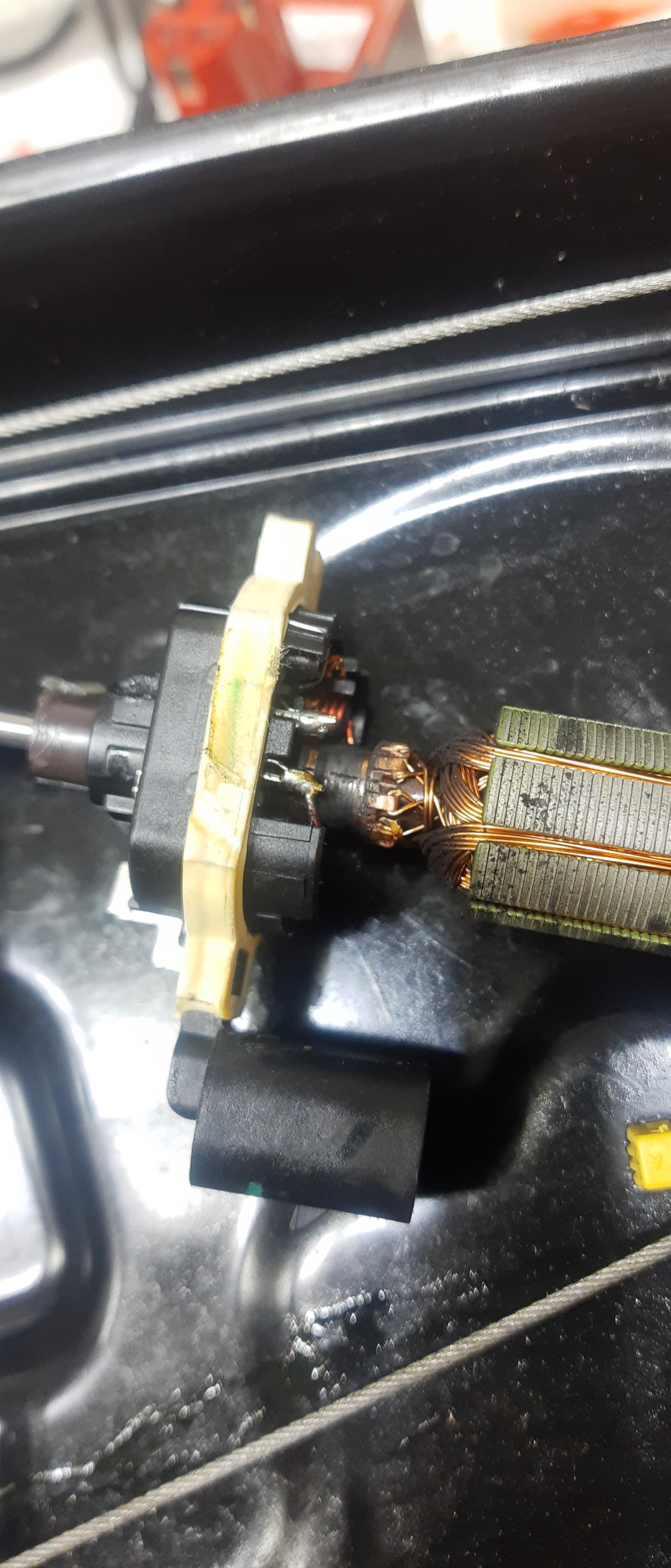

Přestala mi fungovat stahovačka u řidiče. Občas blbla, ale dokud se okno nestáhlo úplně dolů tak fungovala. Dneska jsem zapomněl okno včas zastavit a už nahoru nevyjelo... Takže jsem to rozebral vytáhl sklo a pak stahovačku. Když mačkám čudlík tak cvaká, ale nejezdí, na konektoru k motorku se objevuje napětí ale nikam to nejezdí. Neví někdo co s tím? Nebo jak zjistit jestli je KO jednotka, nebo motor? DO motoru vede šest drátů, takže těžko říct jak to má fungovat...

Kdyby měl někdo podobný problém, tak na vyndání skla je třeba shodit lanka z kladek (obou nahoře a přední dole), pak jde okno zvednout. Vycvaknout držáky skla (kdyby ve dveřích byly díry na vycvaknutí skla i dole tak je to na 10minut takhle na 3 hodiny). Pak vymontovat stahovačku a nahodit lanka zpátky. Rozebral jsem motor a rotor byl komplet zakarbonovaný, takže očistit trochu přitlačit kartáčky a už to jezdí. Ještě to musím zas vrátit do auta a pořádně otestovat ve dveřích, ale venku lije že i žáby mají gumáky...
