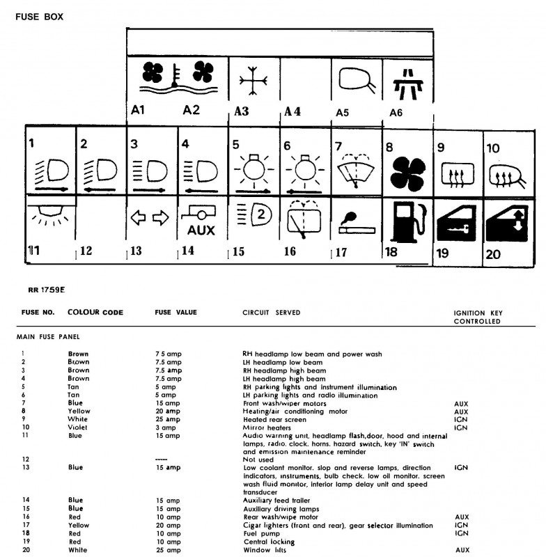

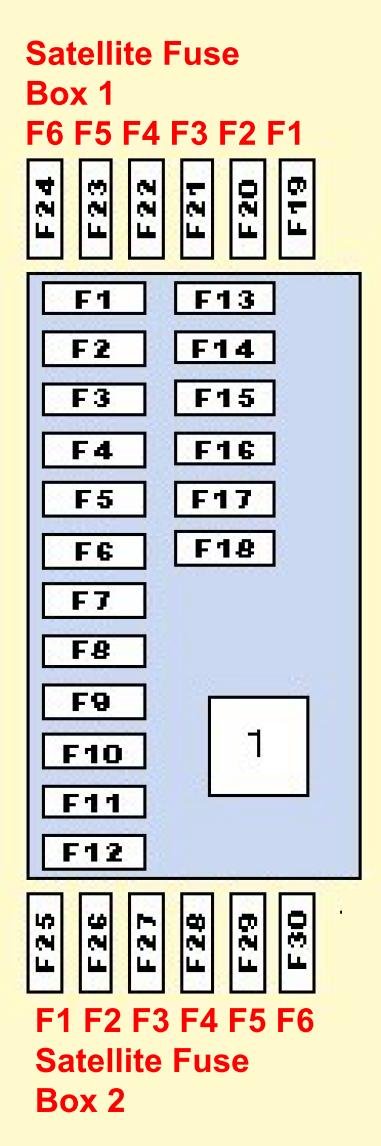

#4 Příspěvek od Tazik1992 » 09 črc 2020 22:26
No, když při kempování oželíž i funkční hodiny,kontrolku alarmu,paměť rádia, tak stačí vyndat pojistku F29 :-) (jestli je teda to rozložení stejné i u Tvého Renžího)
Sloužim lidu! :-)

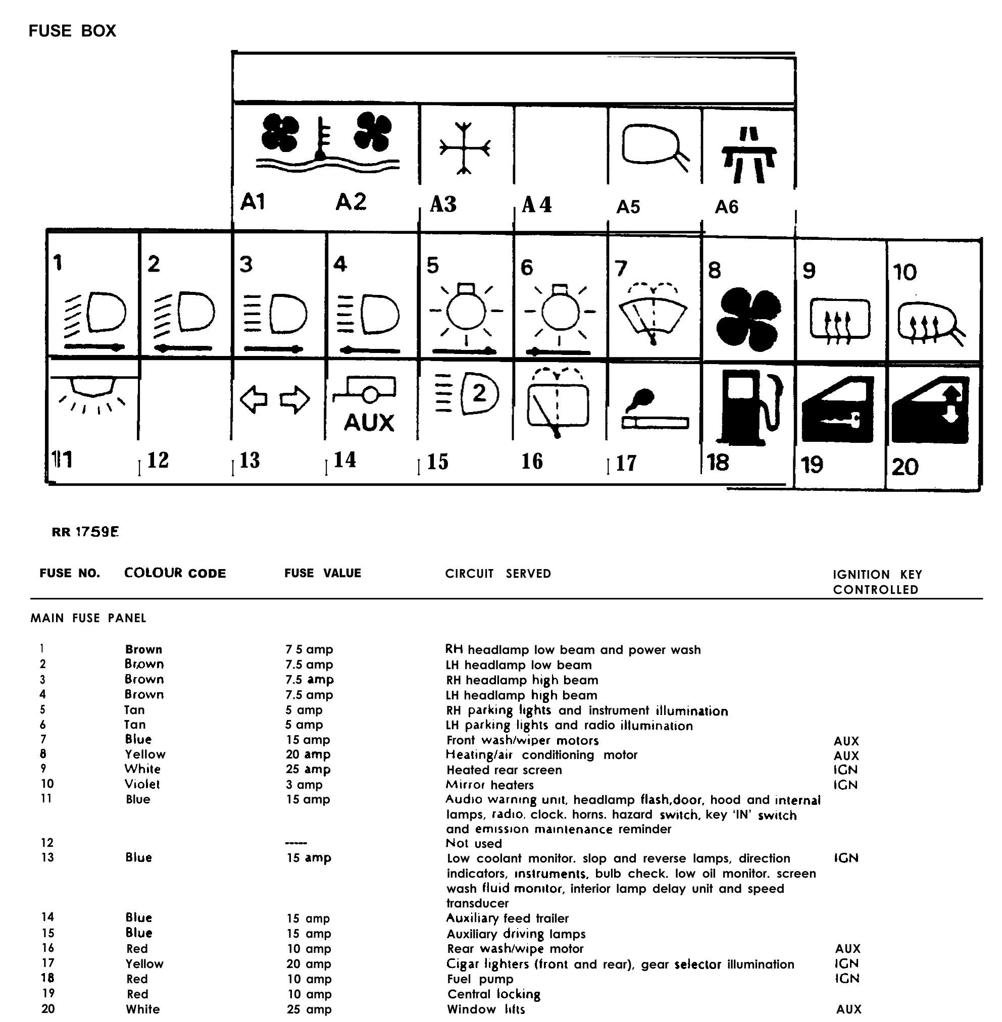

#6 Příspěvek od Tazik1992 » 09 črc 2020 22:42
Tak to je tam asi tadle, že ? Pak by toho nefungovalo ještě víc.

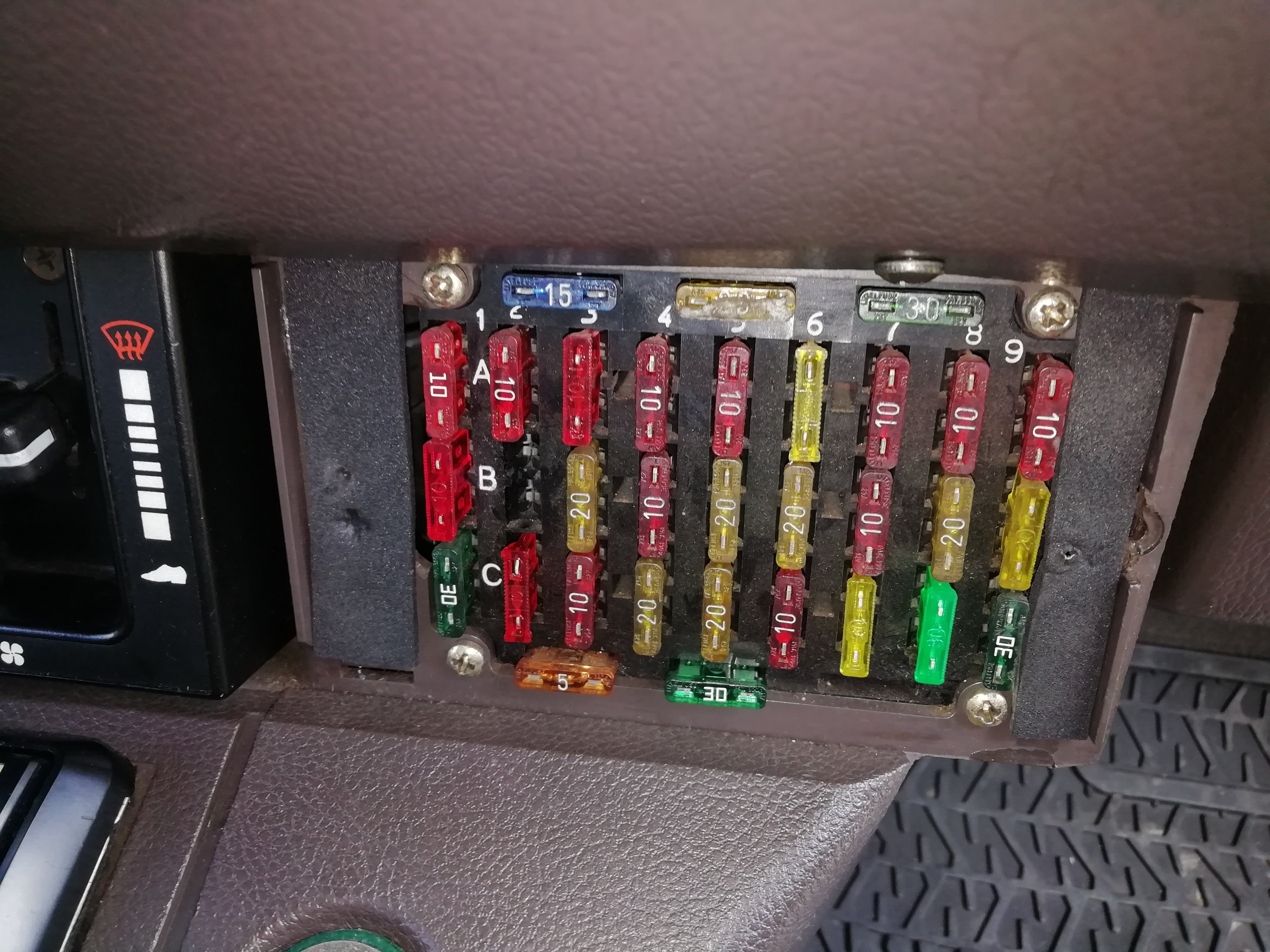

#9 Příspěvek od Tazik1992 » 09 črc 2020 22:51
Tak je to tahle :-)

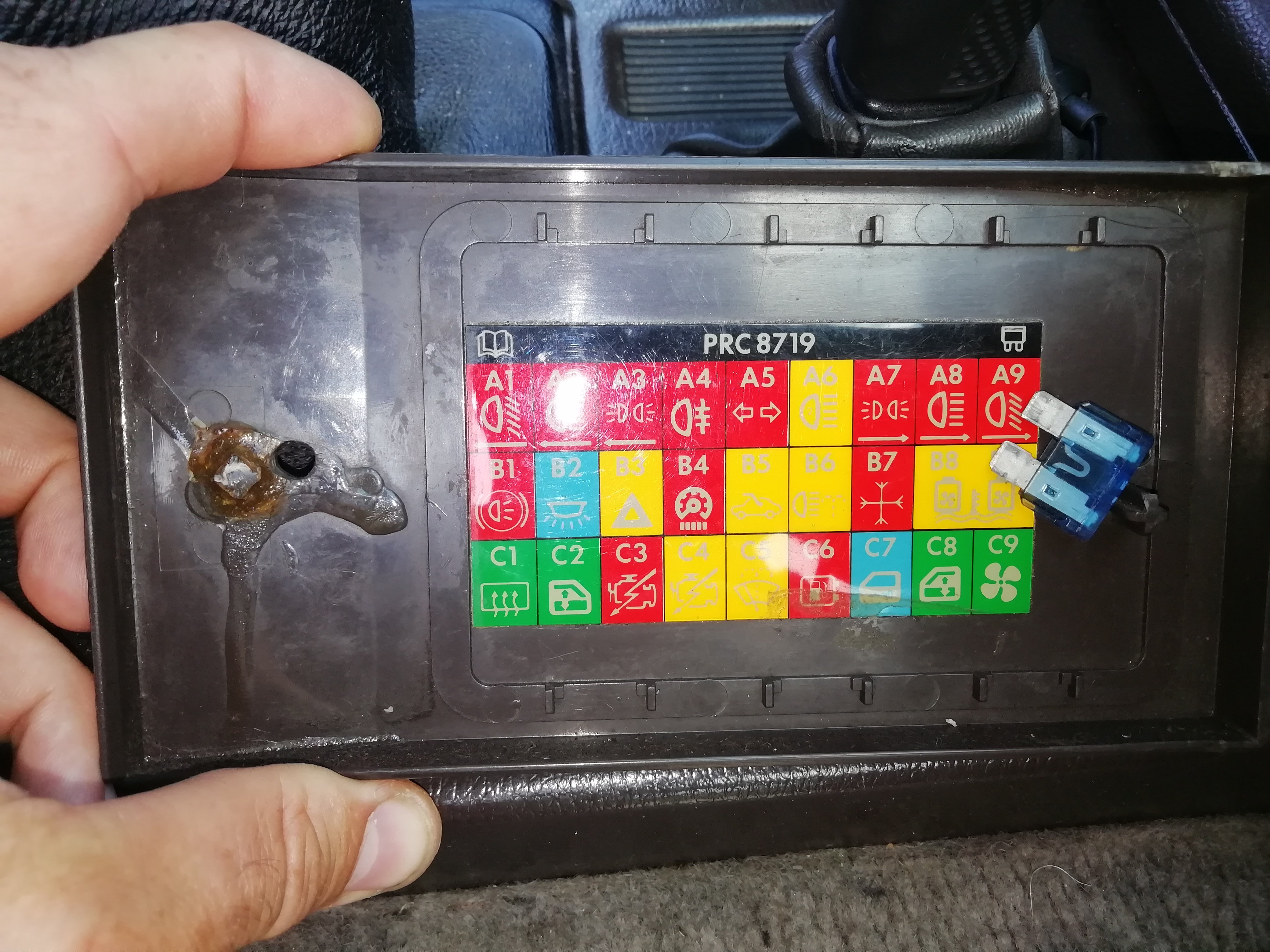

#10 Příspěvek od Mirko » 09 črc 2020 22:54

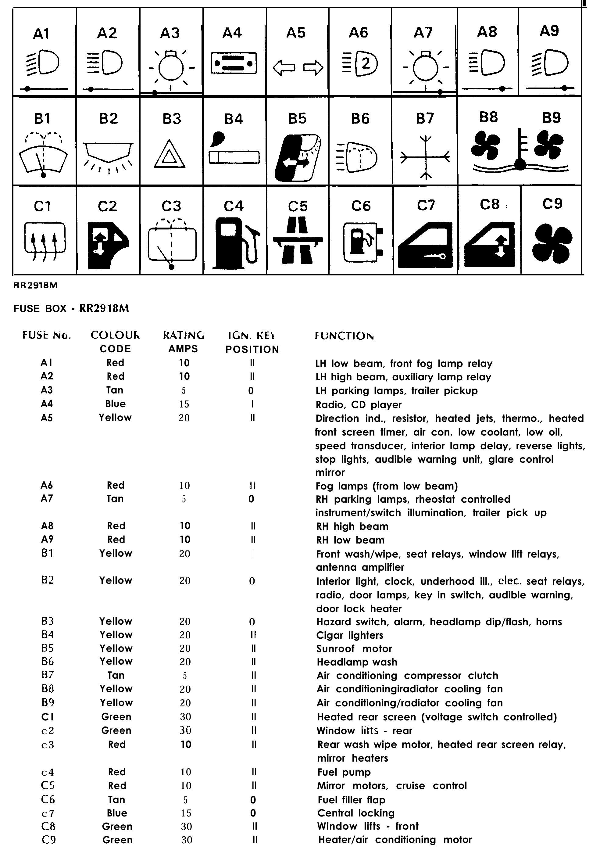

Už se blížíš, ale nejspíš stačí, když se Kodl podívá na nálepku pod krytem pojistkovky a bude mít jasno. Každá verze Range to měla v tom ročníku trochu jinak osázený.

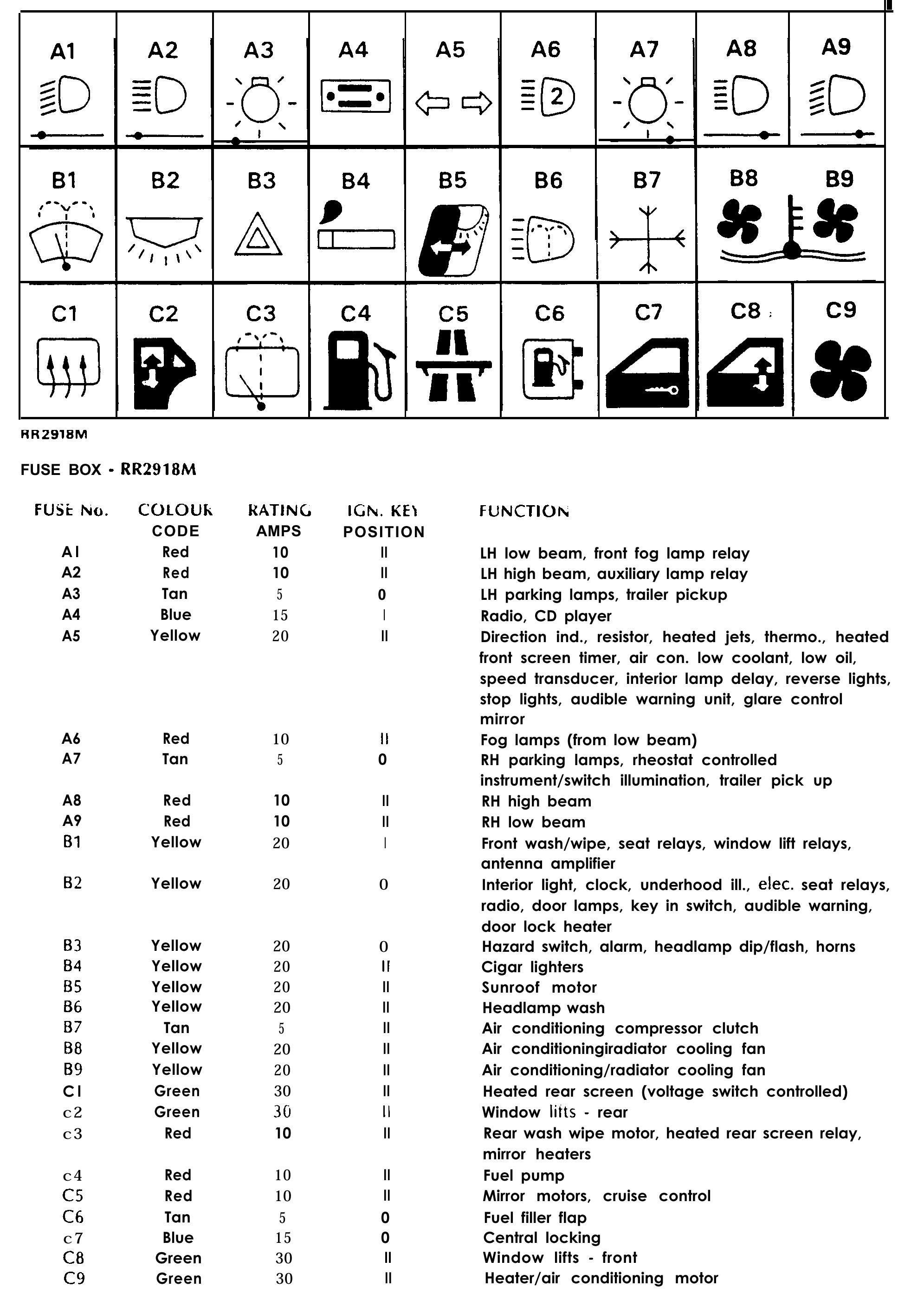

#15 Příspěvek od kodl80 » 10 črc 2020 14:04
Takze B2 a hotovo, vsem mockrat dik :yes
