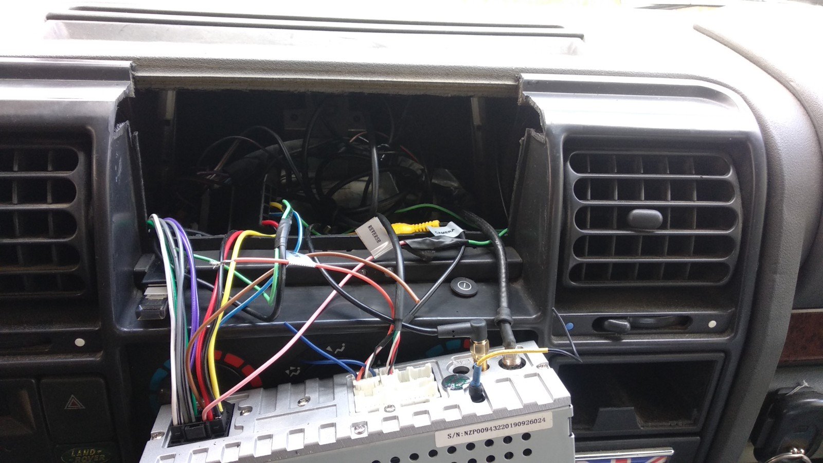

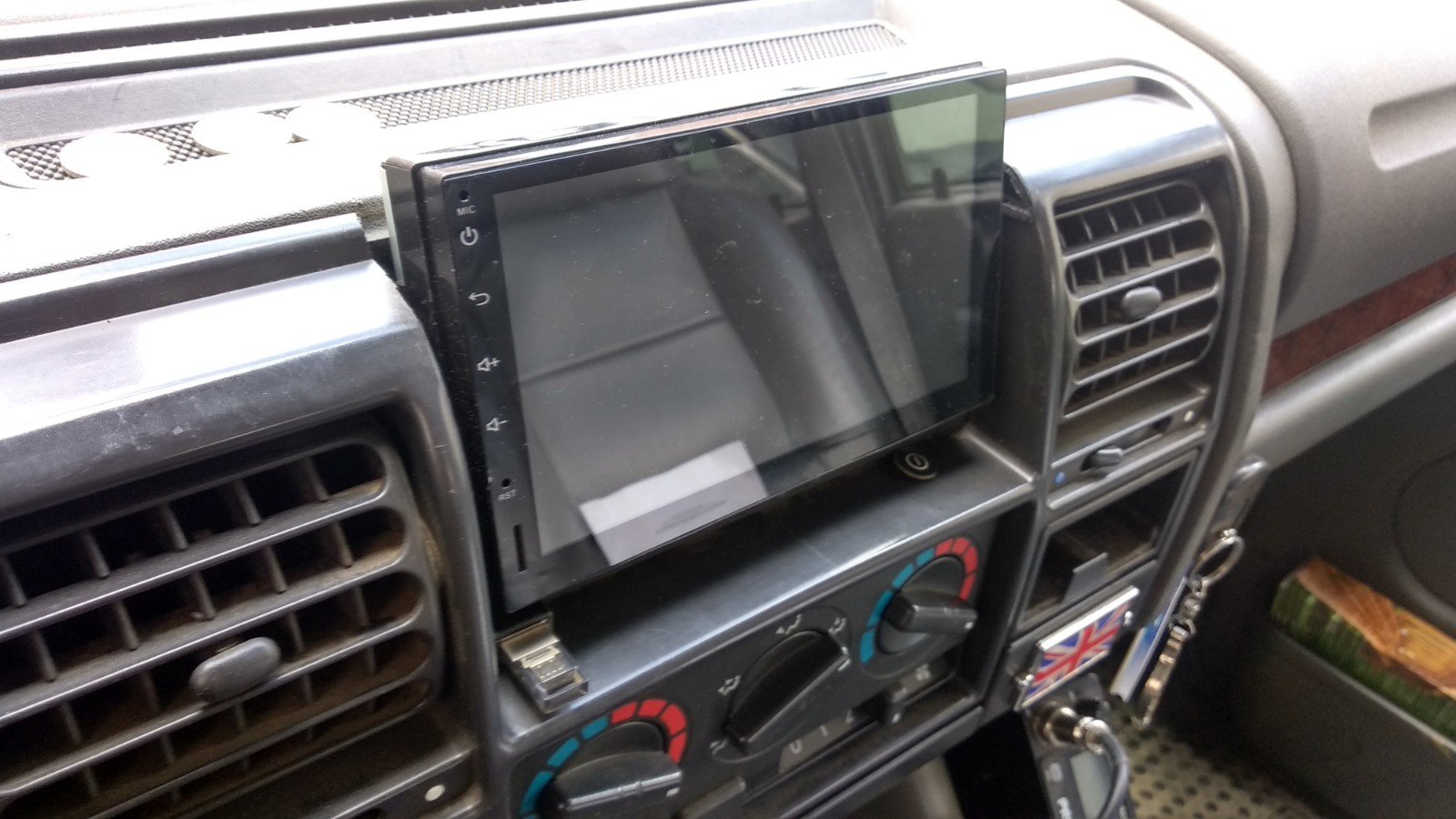

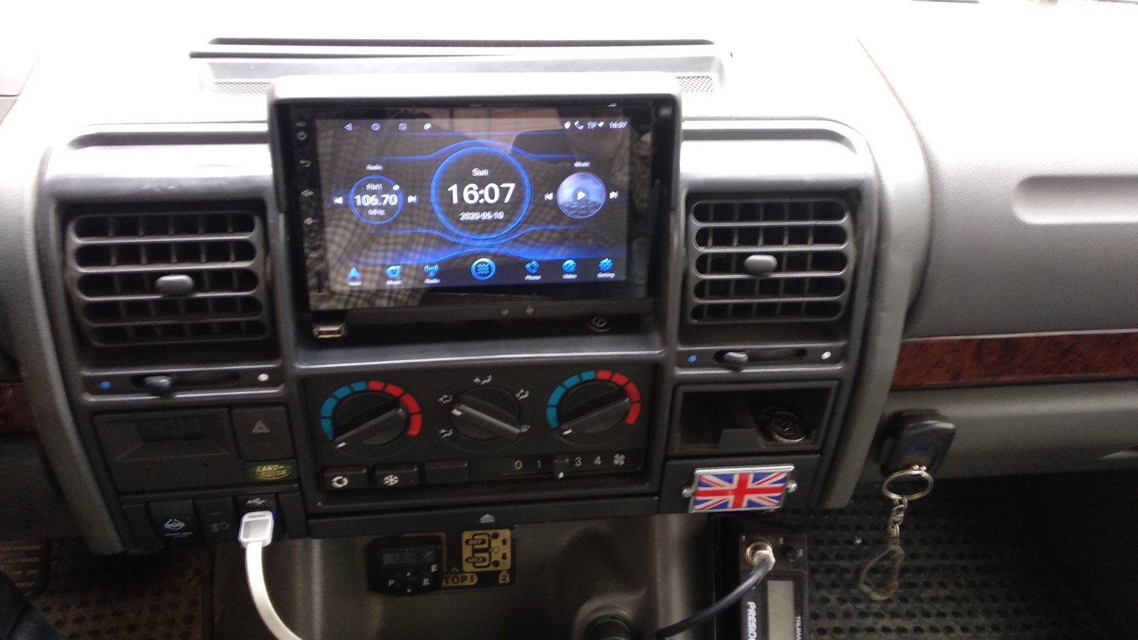

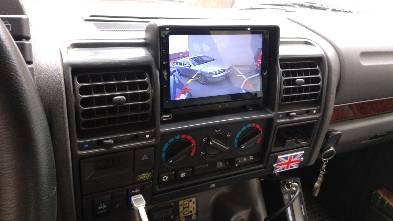

Android Radio do D1. (D2) kde není 2 din, ale pouze jedno din.

To je hezké, tvoje tvorba? Co je to za rádio?

Zajímavé, co to umi?

Rádio je z eBay toto: https://www.ebay.com/itm/Android-8-1-7- ... Sw3hVdJYAF
Levné rádia s 1GB RAM nebo dokonce 512MB je nesmysl 2GB by asi taky stačily ale já chtěl prostě 4GB proto nepatří k nejlevnějším.

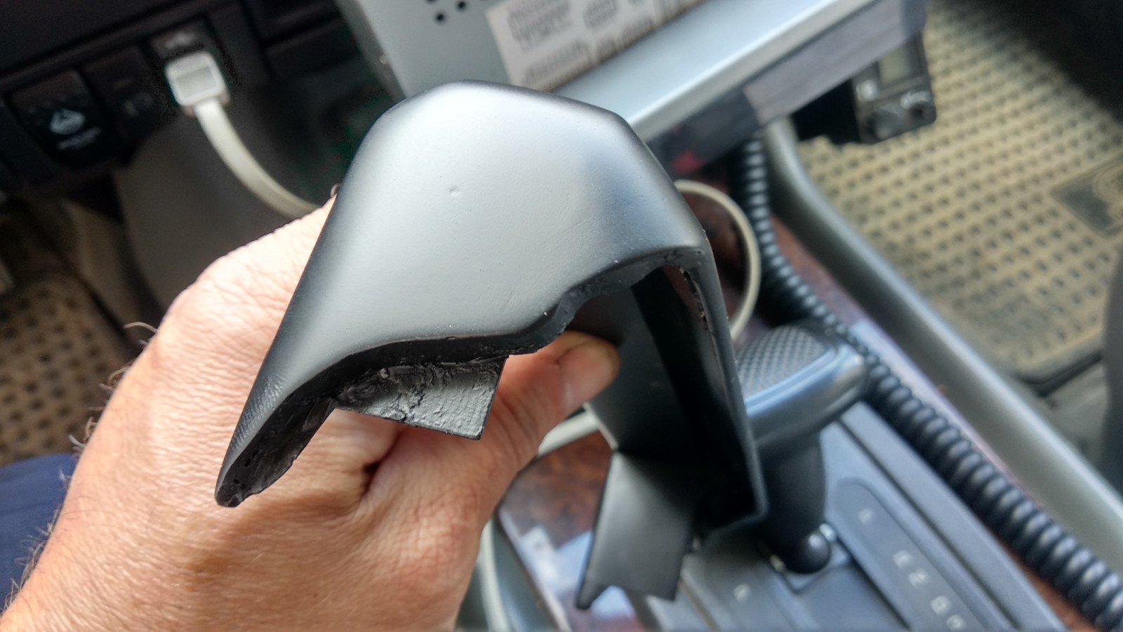

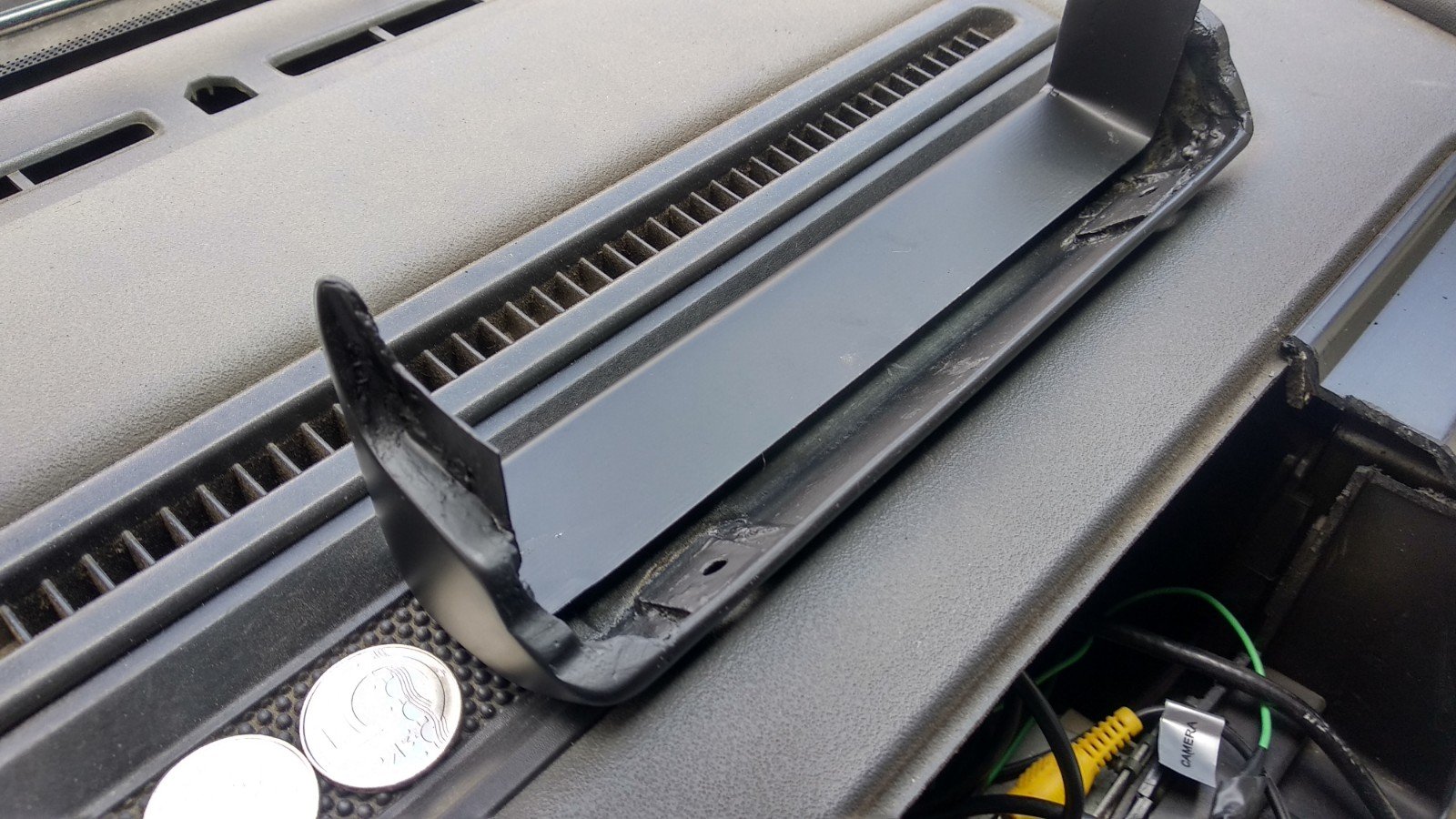

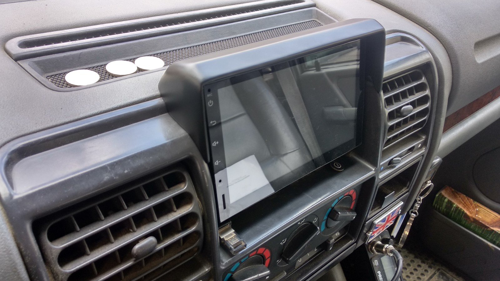

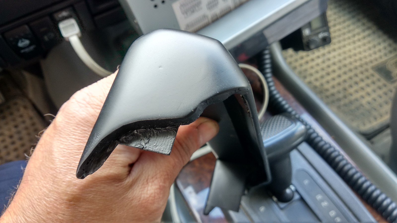

Já vyráběl tu kapličku aby to vypadalo jak od výrobce.

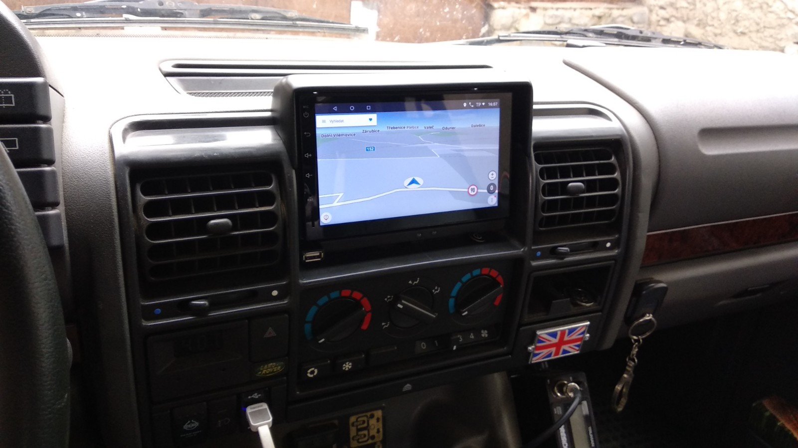

Jinak rádio hraje jako jiná rádia tedy co jsem měl v autě. Když je horší signál na moje oblíbené tak hraji z netu. Navíc co neužiji umí číst soustu věcí z CAN-BUS jako parkovací senzory dveře atd.
Já chtěl aby to mělo navigaci android, rádio, couvací kameru, hands free a přehrávat video, ale umí to mnohem více.

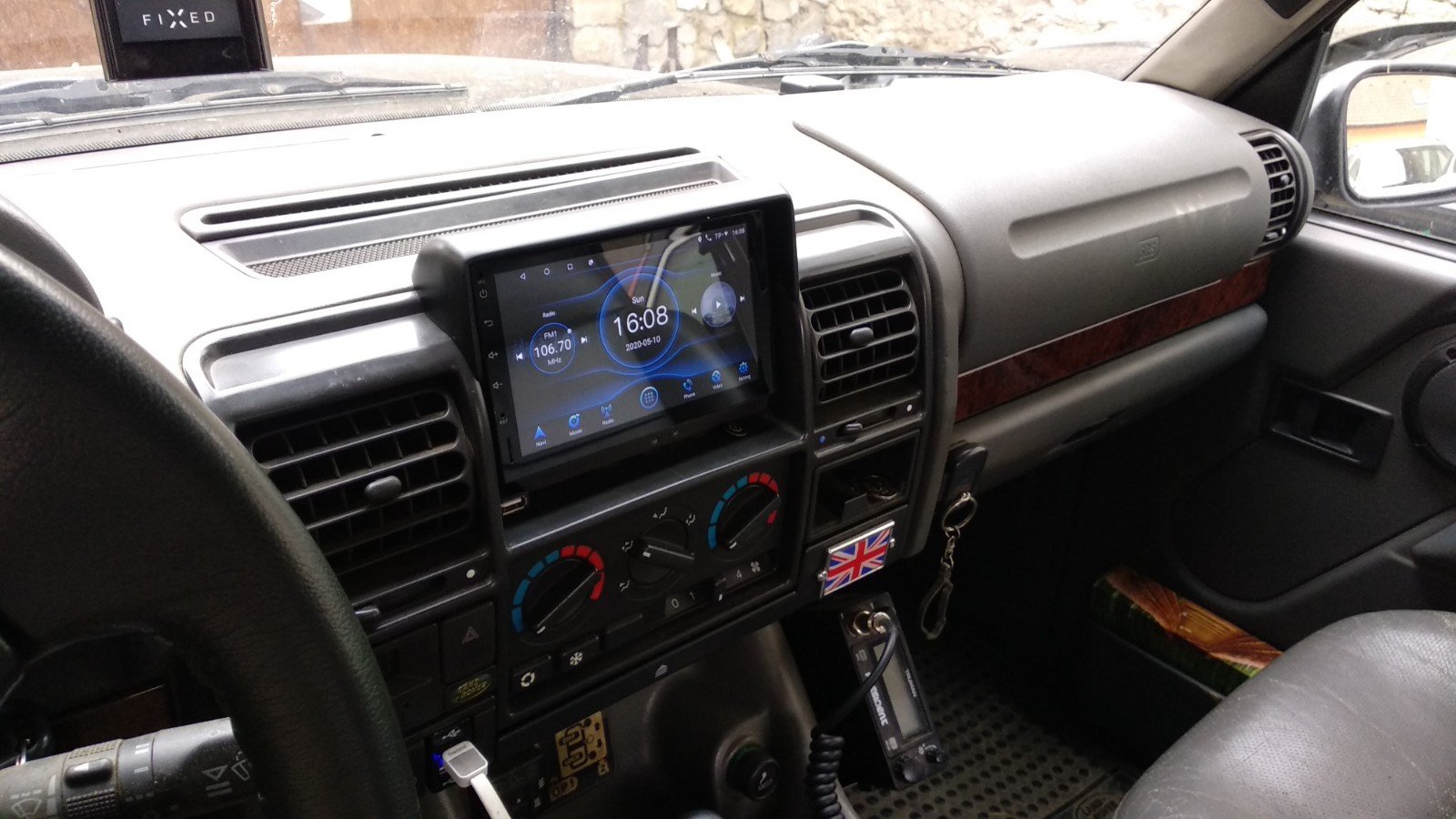

Huberte smekám,vypadá to super
,pak že D1 do dvacatyho století nedojede......

No a z ceho a jak to teda vyrobils?

Naohýbaný pozinkovaný plech. Ohyby letované cínem. Tmelené tmelem se skelným vláknem na izolepu. Pak jemným polyeterem. nakonec plnič a barva.

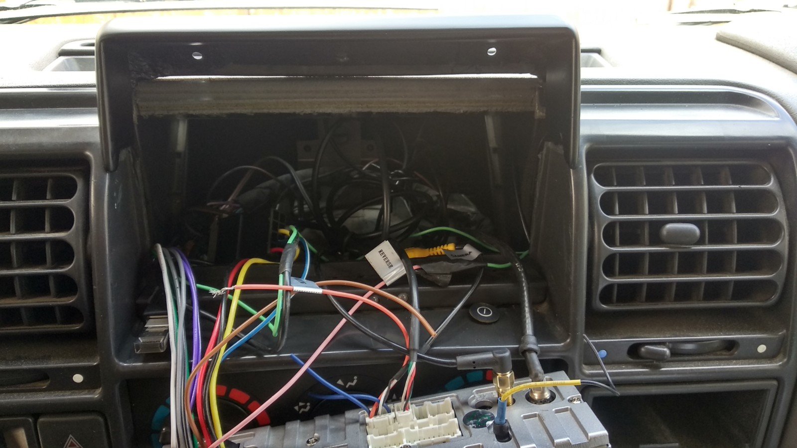

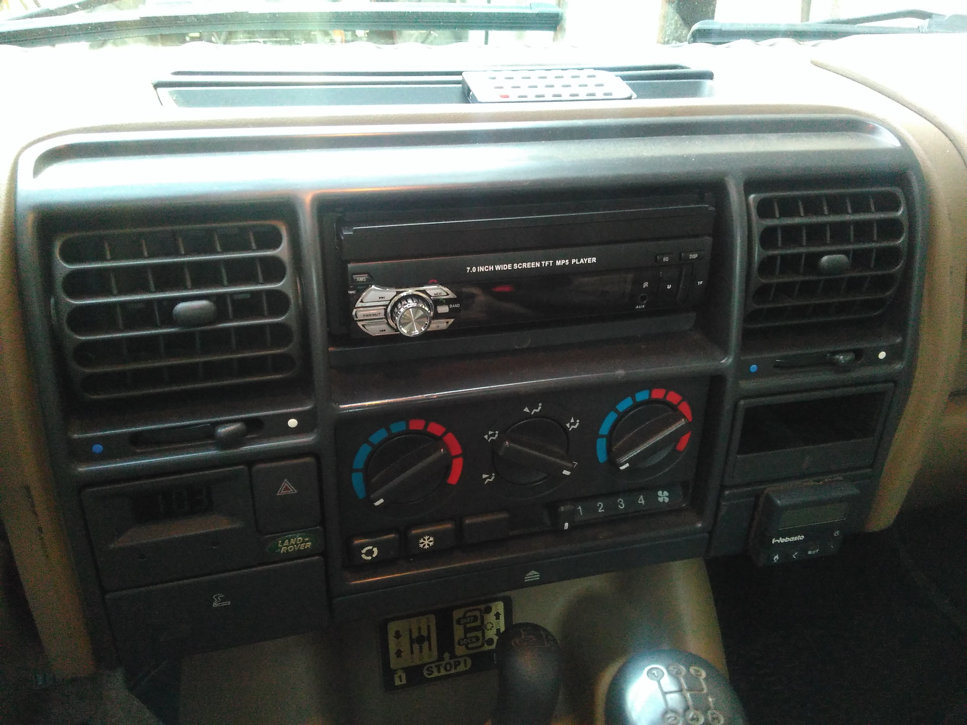

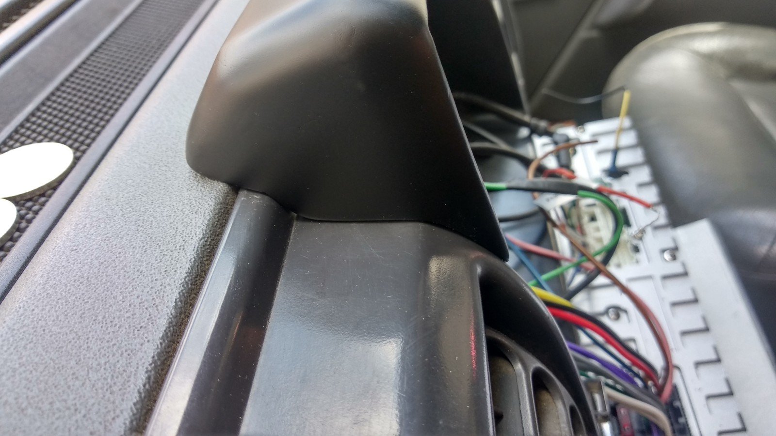

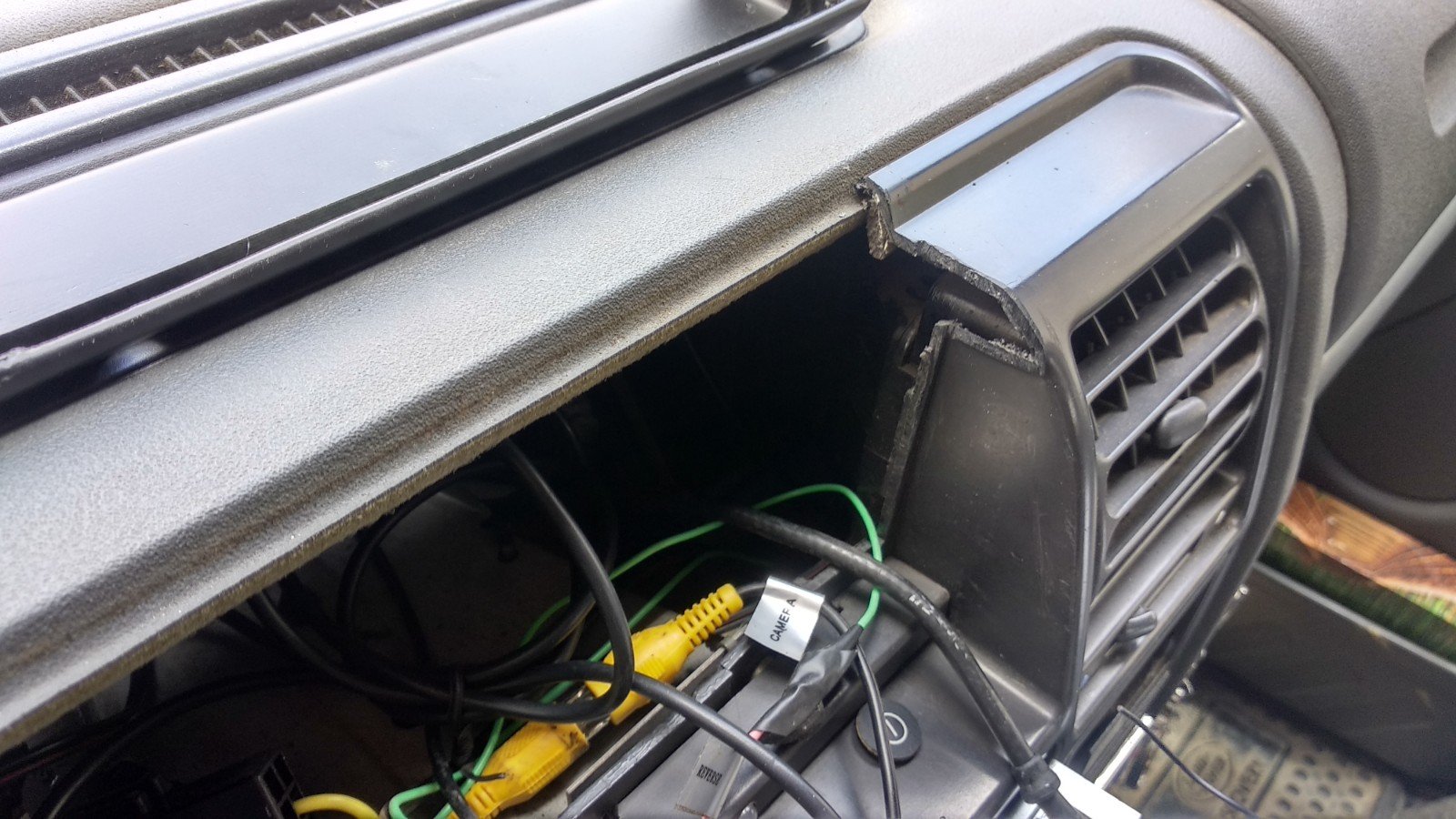

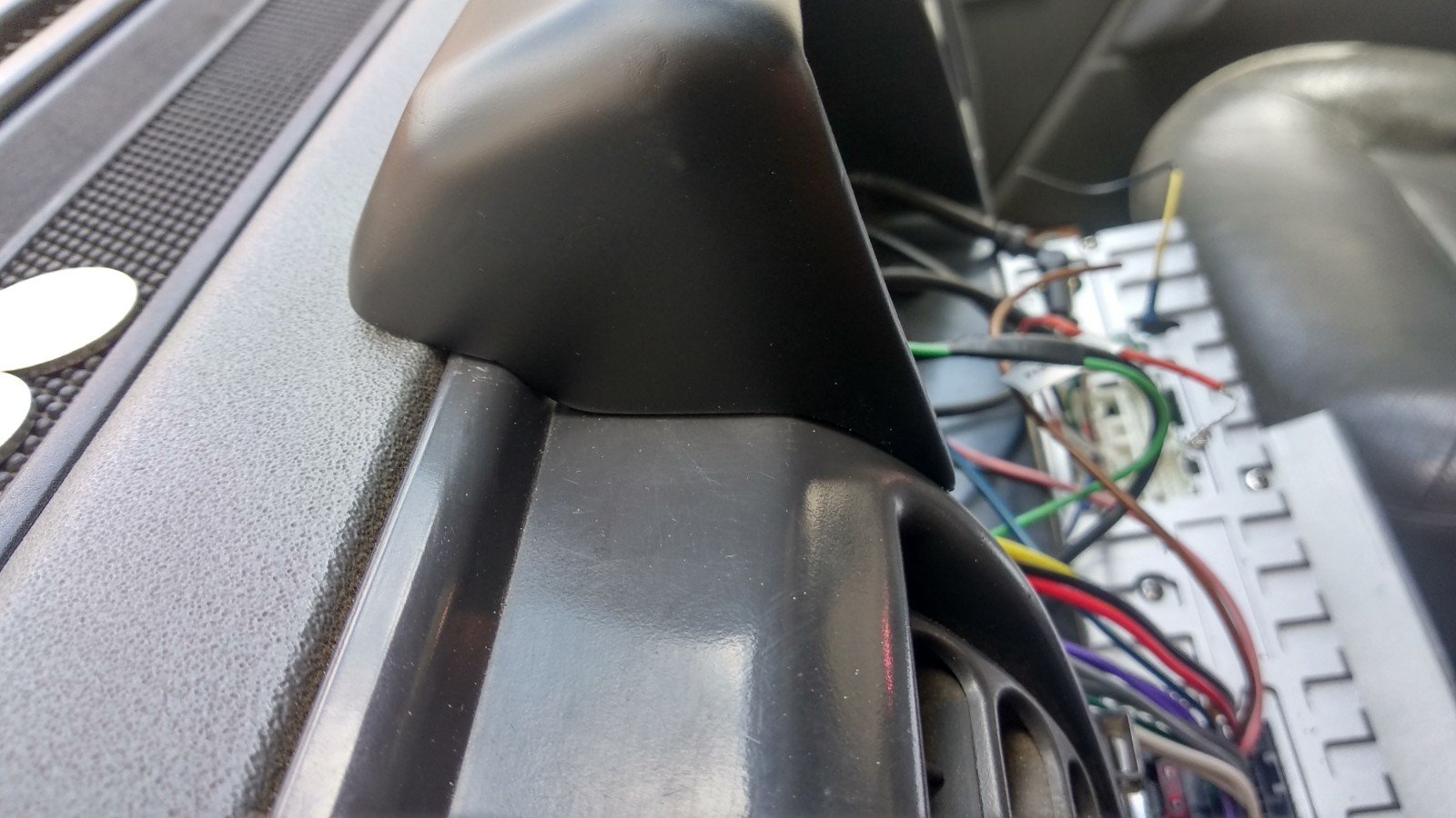

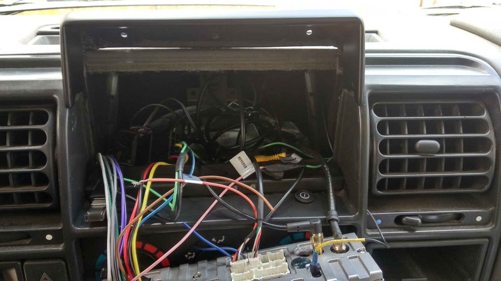

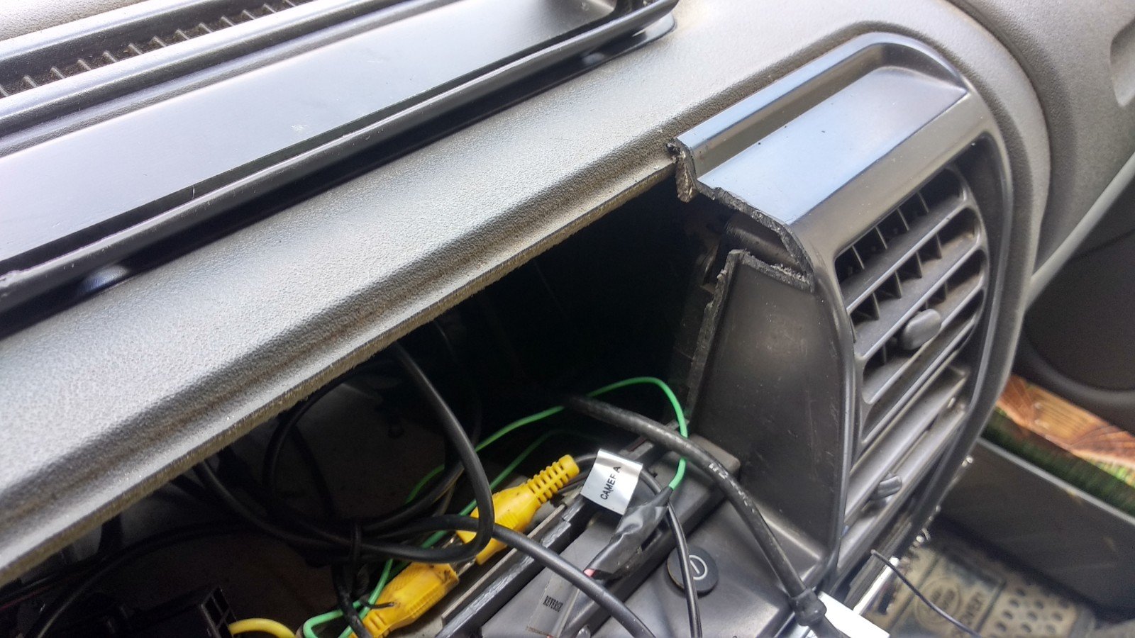

Fotka zvrchu, fotka bez rádia, tedy jenom s tou kapličkou a fotka vyřezané palubky - předpokládám, že jsi ji nahoře musel uříznout.

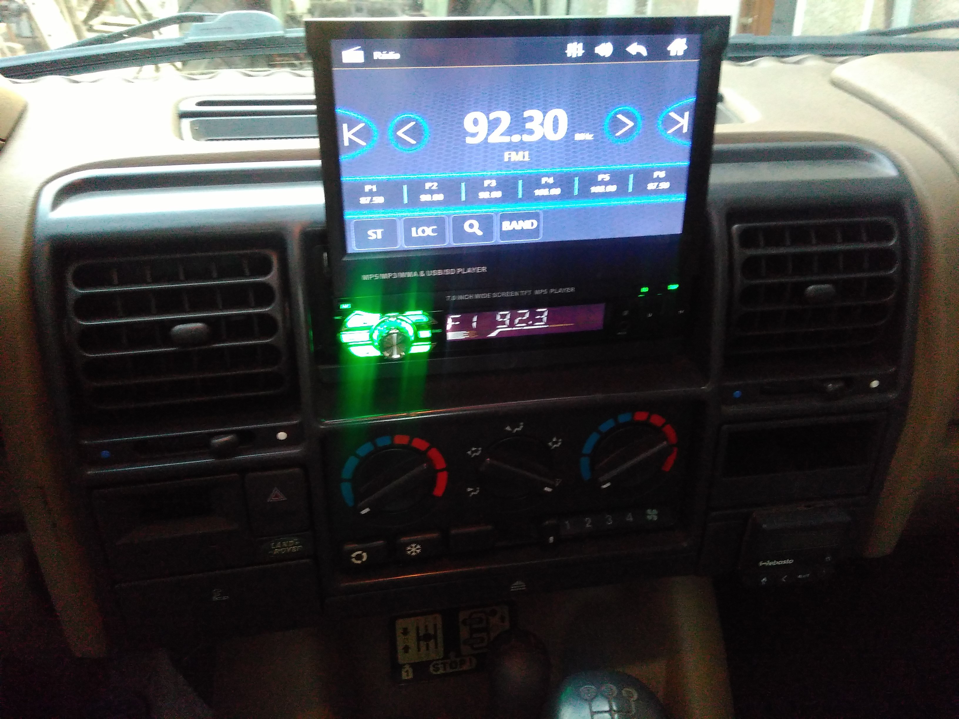

Já zvolil bez úpravy s manualně vysouvacím displayem bez GPS za 1500,-
https://www.ebay.com/itm/1-Din-Single-7 ... 2749.l2649

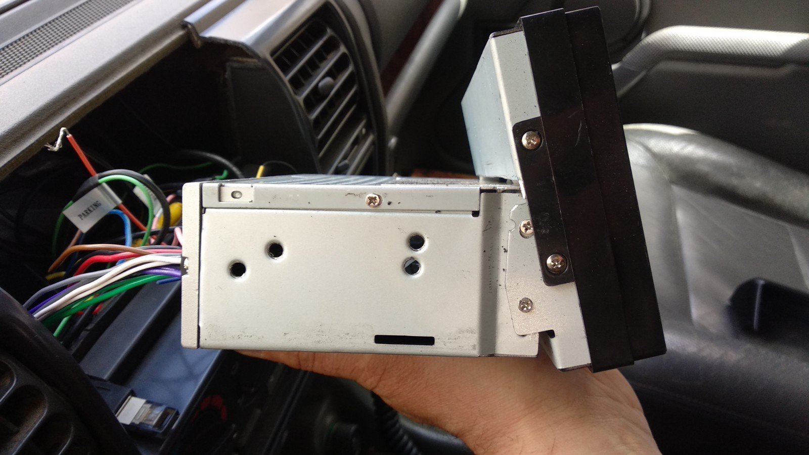

Další fotky
I rádio je upravené. Display je oproti originálu sklopený.
