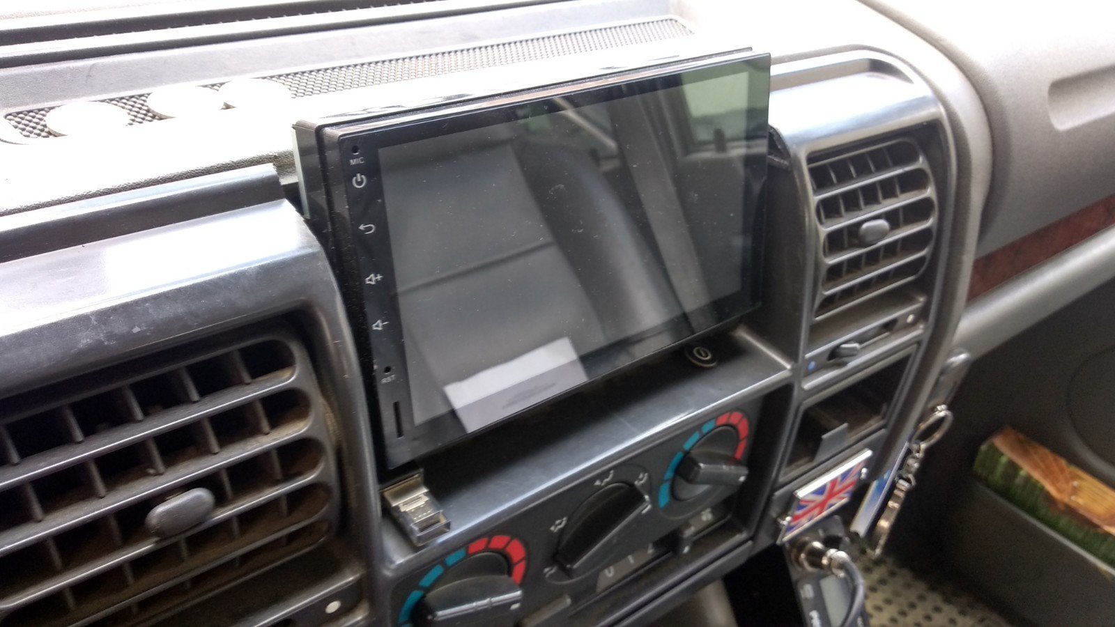

Android Radio do D1. (D2) kde není 2 din, ale pouze jedno din.

Rádio je z eBay toto: https://www.ebay.com/itm/Android-8-1-7- ... Sw3hVdJYAF
Levné rádia s 1GB RAM nebo dokonce 512MB je nesmysl 2GB by asi taky stačily ale já chtěl prostě 4GB proto nepatří k nejlevnějším.
Já vyráběl tu kapličku aby to vypadalo jak od výrobce.
Jinak rádio hraje jako jiná rádia tedy co jsem měl v autě. Když je horší signál na moje oblíbené tak hraji z netu. Navíc co neužiji umí číst soustu věcí z CAN-BUS jako parkovací senzory dveře atd.
Já chtěl aby to mělo navigaci android, rádio, couvací kameru, hands free a přehrávat video, ale umí to mnohem více.

Naohýbaný pozinkovaný plech. Ohyby letované cínem. Tmelené tmelem se skelným vláknem na izolepu. Pak jemným polyeterem. nakonec plnič a barva.

Fotka zvrchu, fotka bez rádia, tedy jenom s tou kapličkou a fotka vyřezané palubky - předpokládám, že jsi ji nahoře musel uříznout.

I rádio je upravené. Display je oproti originálu sklopený.
