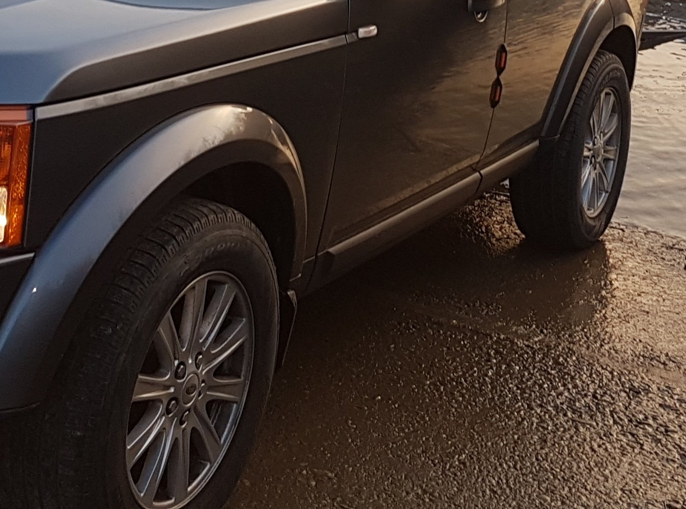

Zneužijem túto tému na jednu otázočku :wink: :wink: :wink:
Mením na dvore na D3 predné ložisko a sú pod diskami rozširovacie podložky a myslím že kôli tým podložkám mi dosť rýchlo odišli ložiská.
Tak sa pohrávam s myslienkou že by som ich na všetkých kolesách zhodil dolu.Len či to nebude niekde drhnúť, na dvoje to nezistím lebo celé auto si nezdvihnem ...Mám klasické 18tky disky ako sú na foto.Tak sa len chcem spýtať či sú tam tie podložky potrebné alebo len kôli tomu aby to lepšie vypadalo??

A ty loziska odesly pri jakym najezdu - nebude to spis tim? Uplne neverim tomu, ze by standardni 3 cm podlozky mohly mit vliv na loziska pri ~25 cm sirce pneu.

pojir píše: 22 dub 2020 14:09 A ty loziska odesly pri jakym najezdu - nebude to spis tim? Uplne neverim tomu, ze by standardni 3 cm podlozky mohly mit vliv na loziska pri ~25 cm sirce pneu.
ložiská nemaju ani 130 000 km-Možno len mne sa to zdá málo....Ale sú to ešte tie pôvodné od výroby- tie možno zasa nemusia moc vhodnej kvality.Aj to môže byť.Preto sondujem že ked prídem domov z práce tak sa pustím do skladania.

Diky take jsem o tom dumal. To je hodne 3cm podlozky a k tomu o 2cm kola ven je moc. Diky za rady
