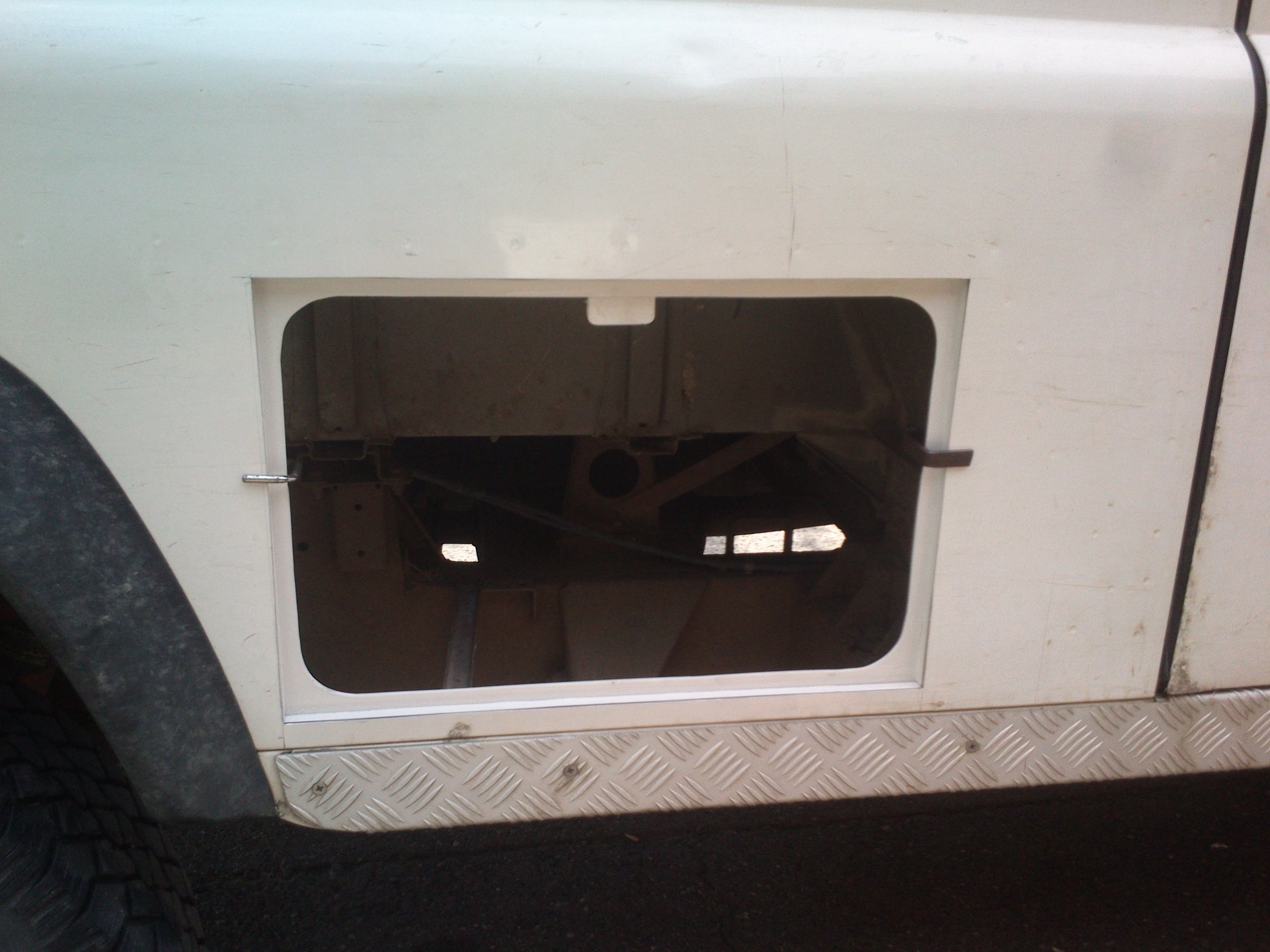

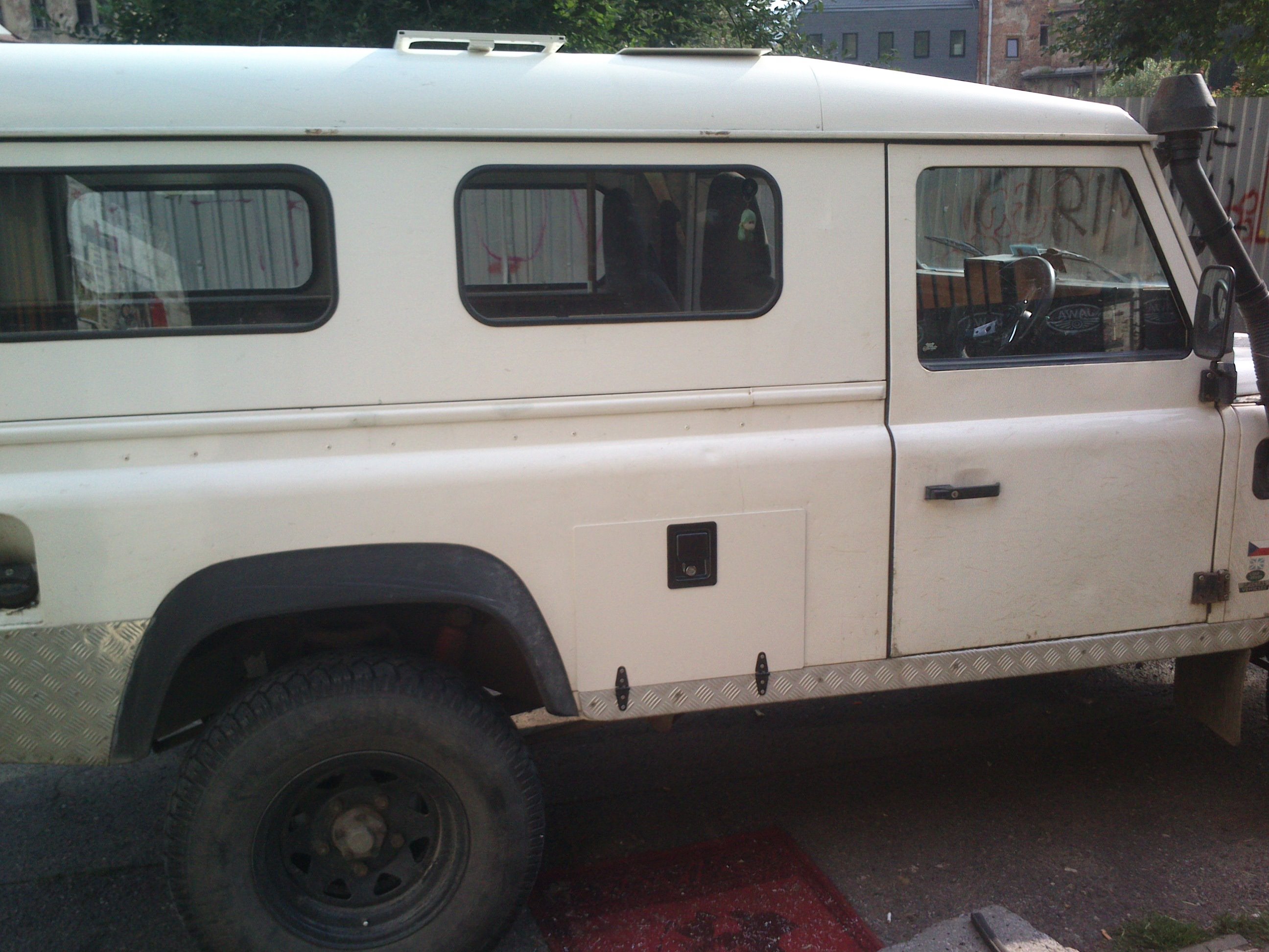

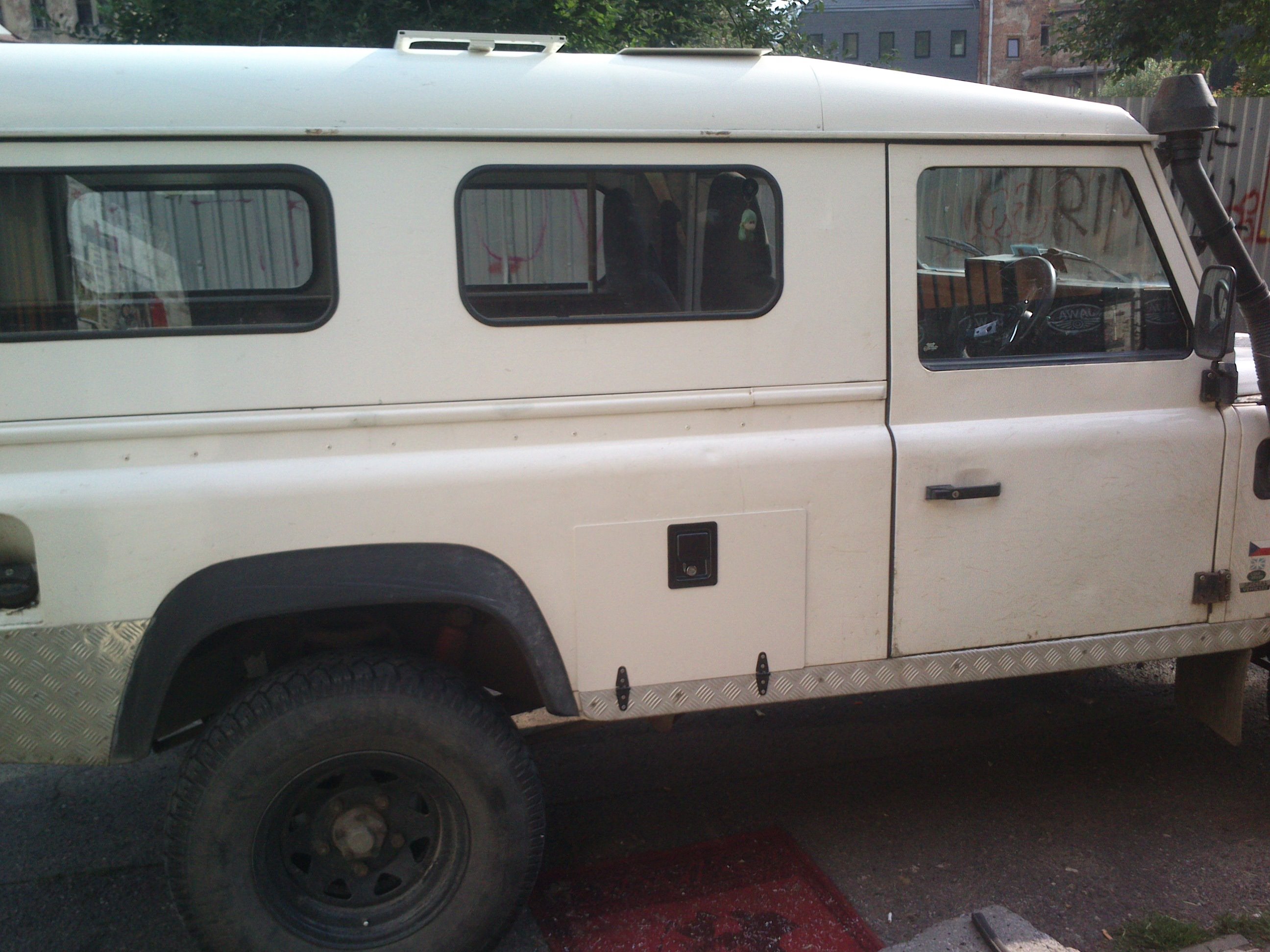

Ahoj, já si kastlíky vyrobil celý sám, když tak se přijeď přes kopec do Hrádku podívat.

Pekna prace, urcite se rad prijedu podivat, dekuji za pozvanku :yes ozvu se ti

Zámky byl náhodný kup na Aukru asi 150 Kč za kus, jsou nerezové stejně jako panty, a nechal jsem si je načernit v Galvanotechně ve Vratislavicích nad Nisou.

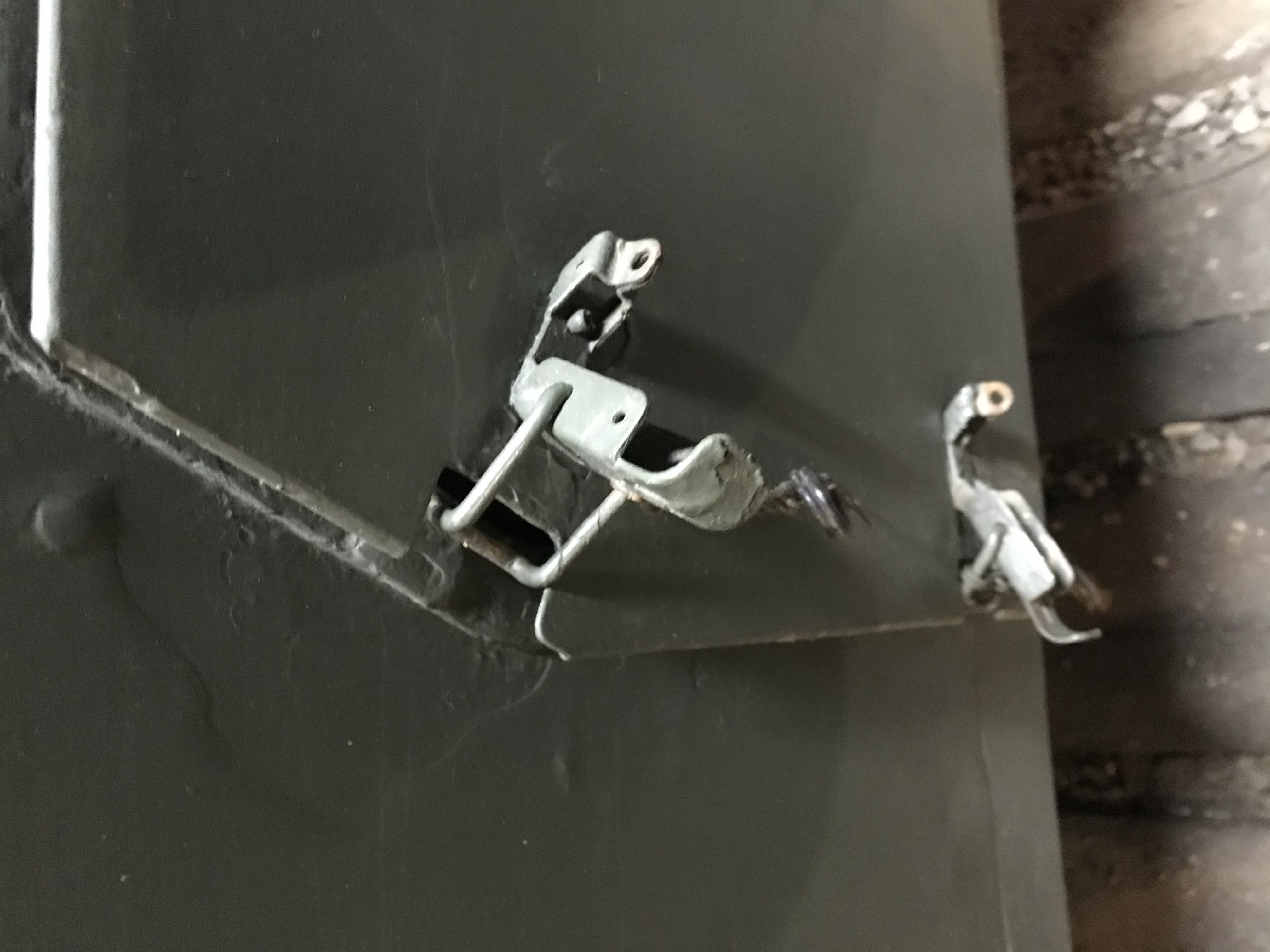

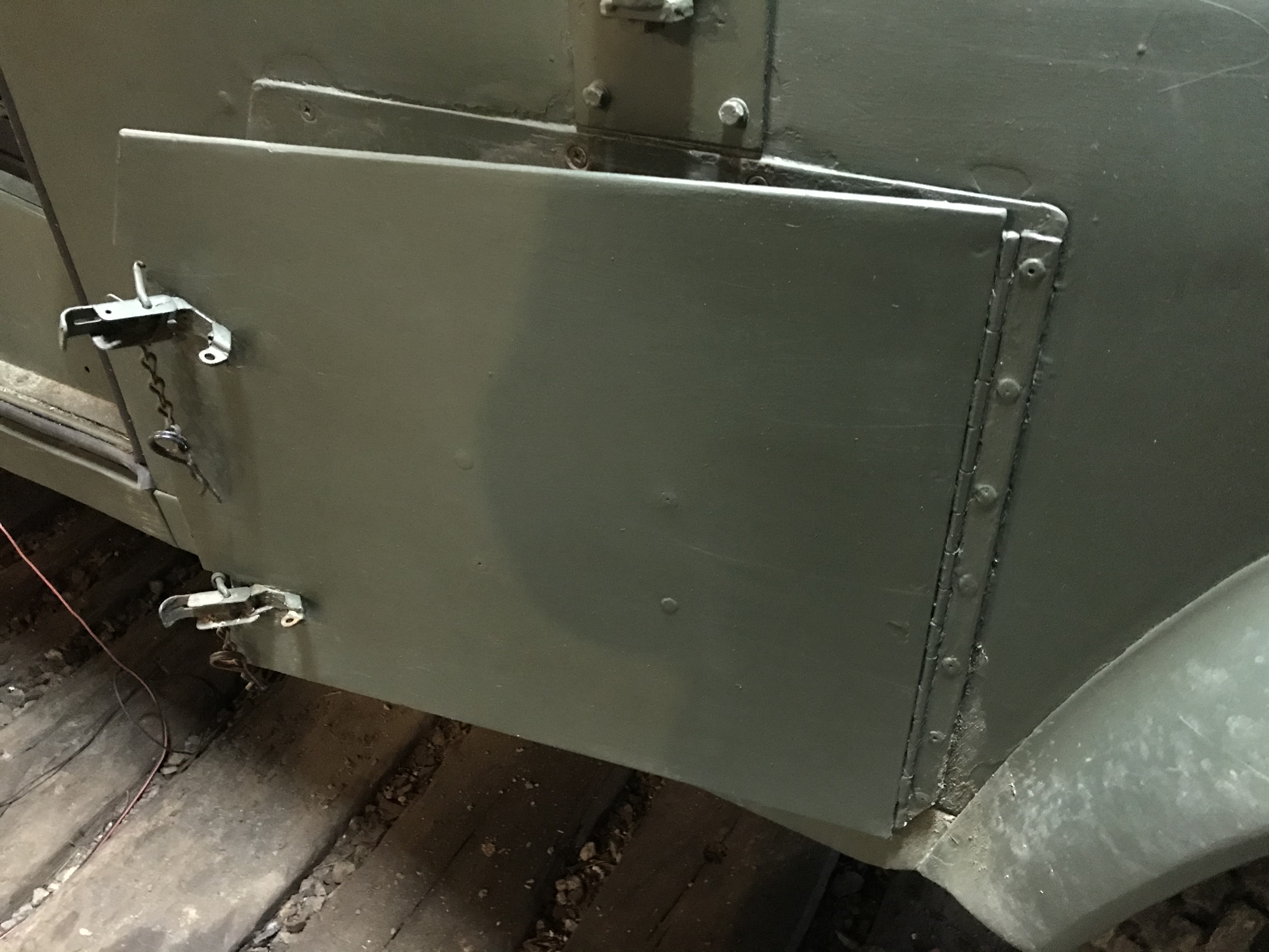

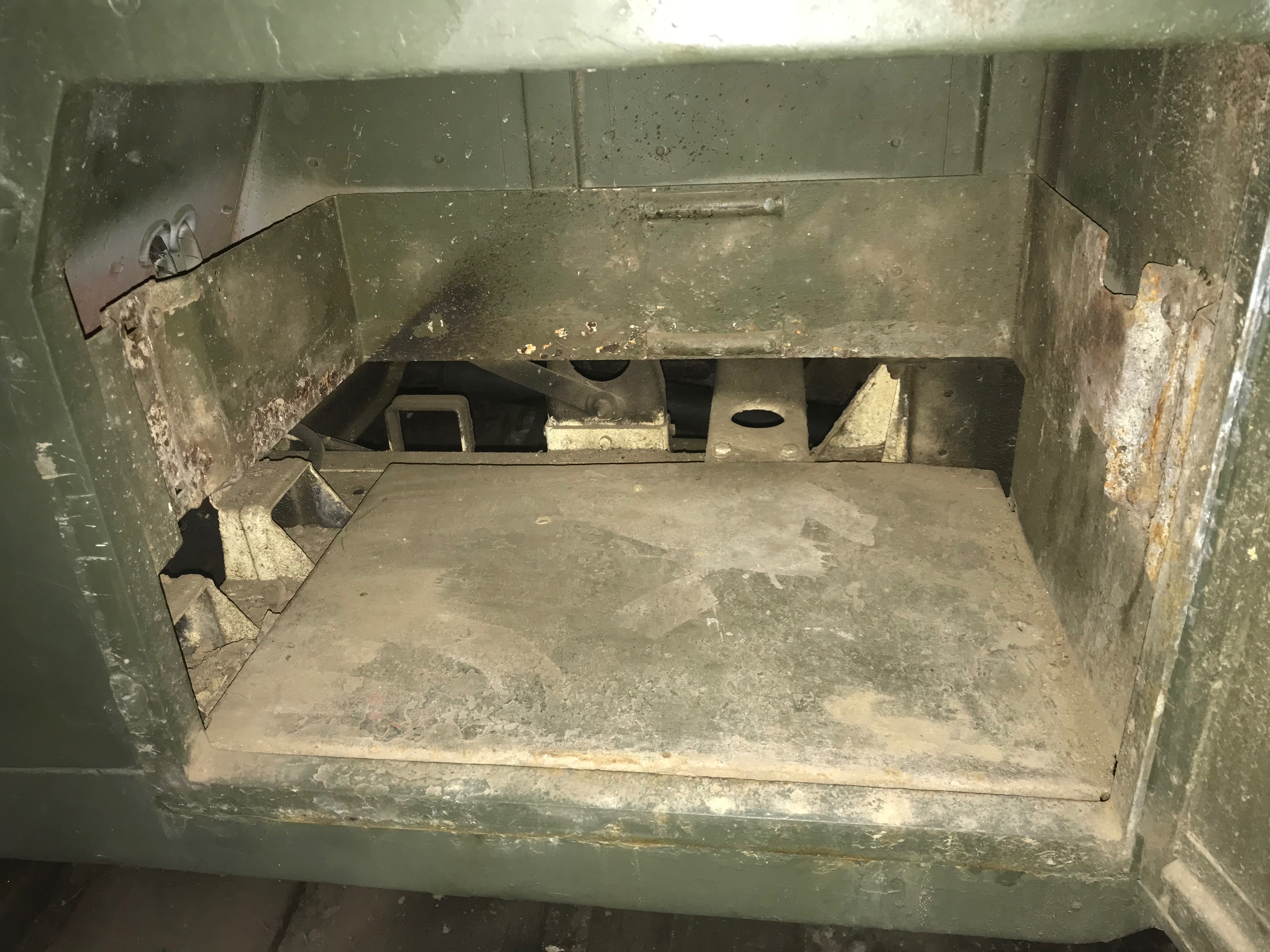

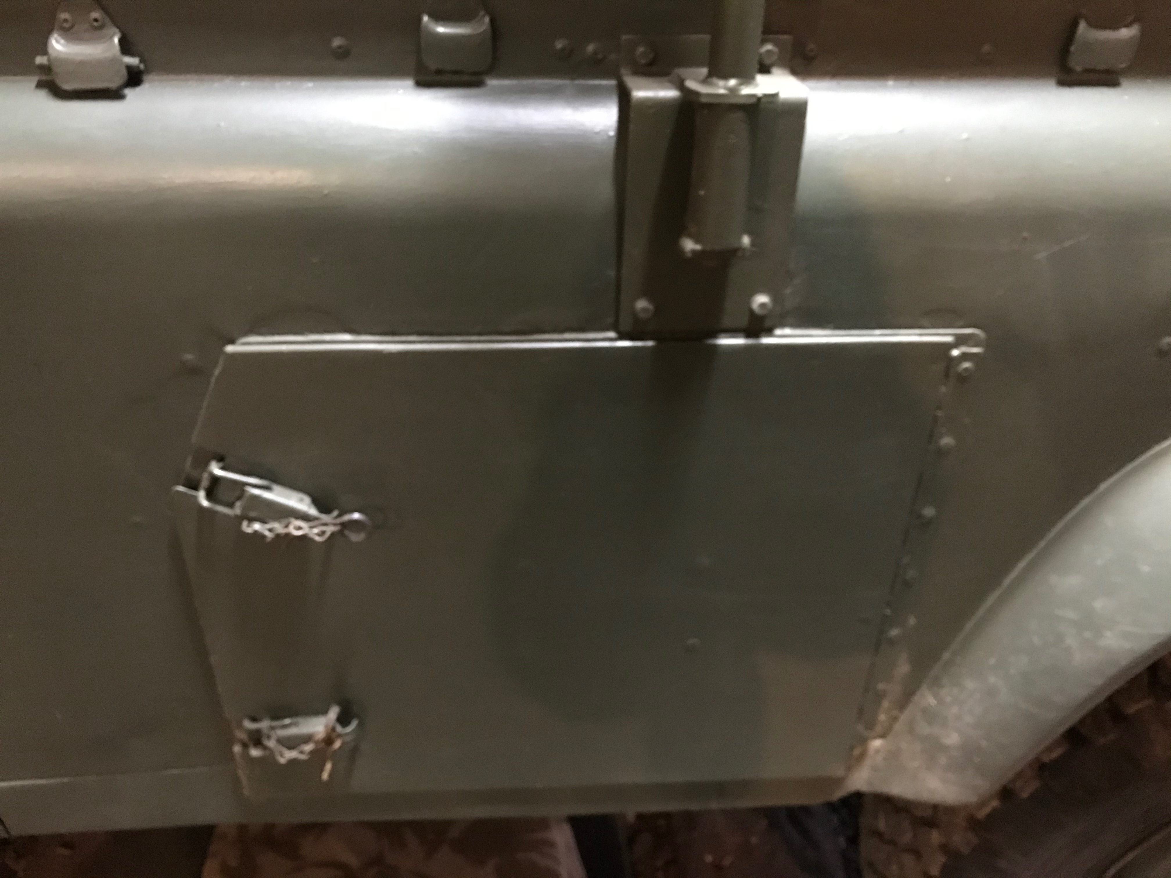

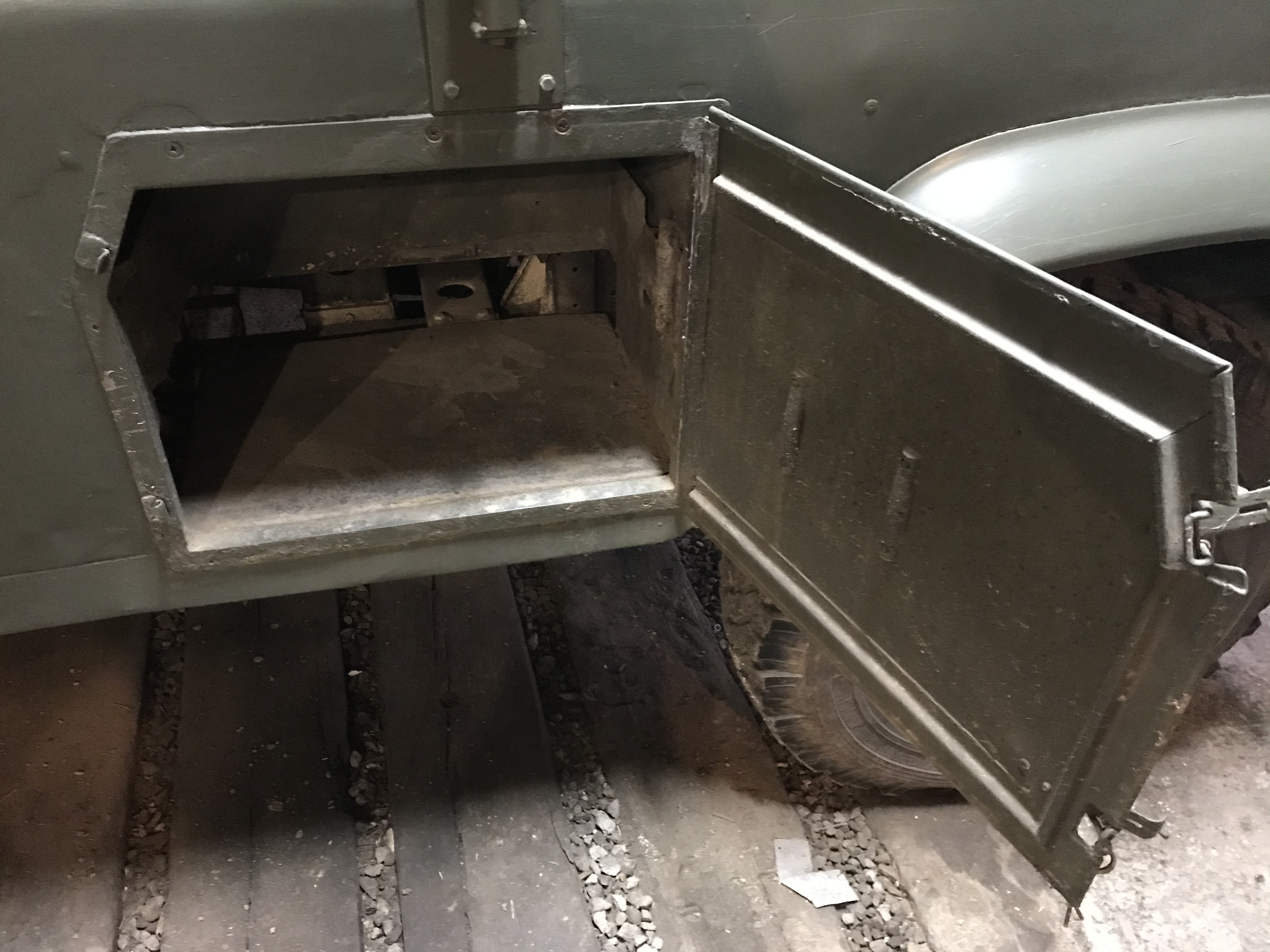

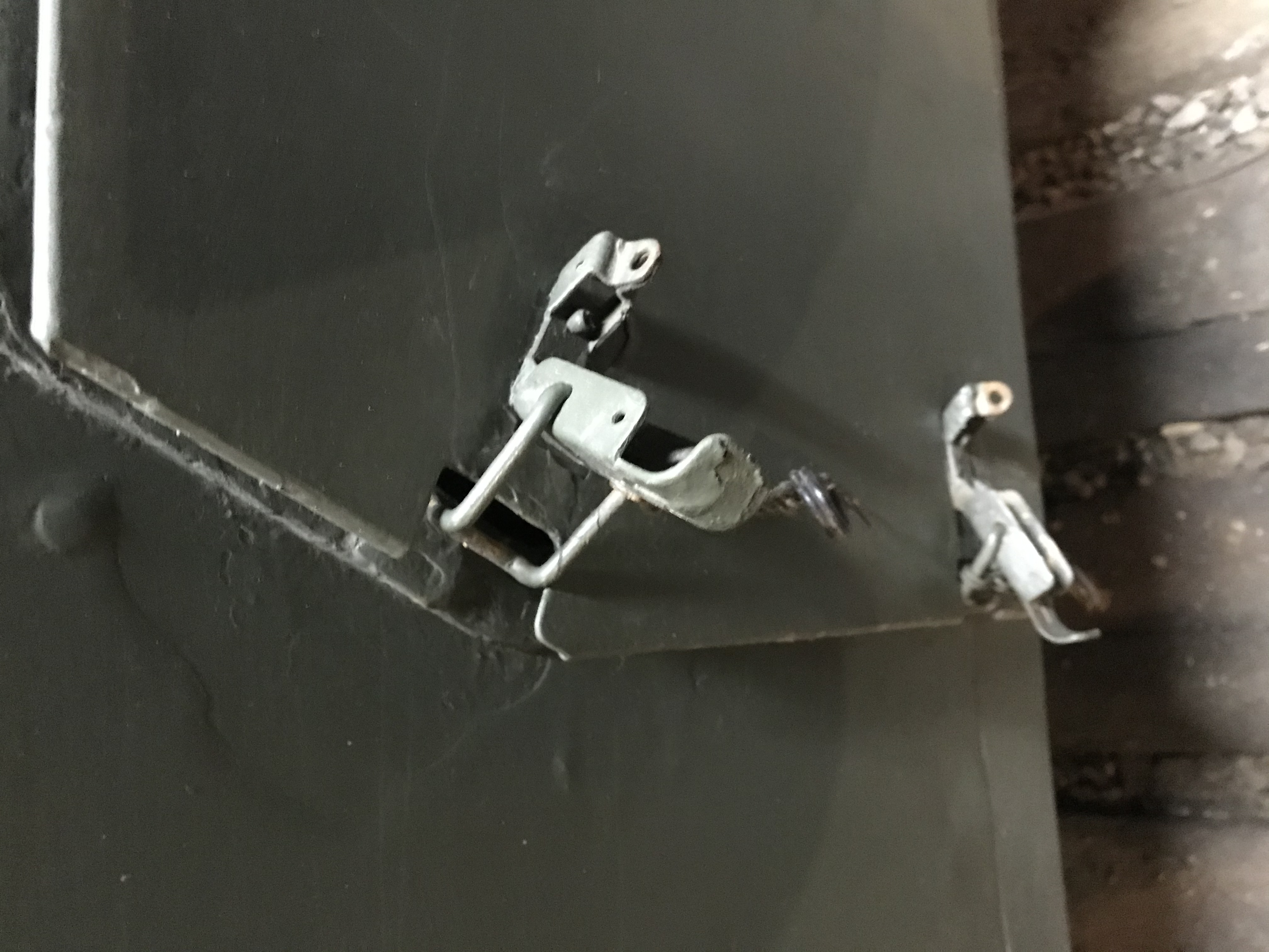

Muzu ti odfotit jak to maj vojáci. Vozí se tam kanystry.

Ok, jak prijedu domu vycvaknu. Ale je to uvnitř nezadělané. To znamená že tam je přístup bordelu.

A fotka s kanystrem uvnitř by se nenašla? Ať je tam vidět, kde a kolik nechali navíc místa, a kde se kanystr opírá.
Jeden praktickej dotaz - když tam jsou prázdné kanystry, nerachtají?
