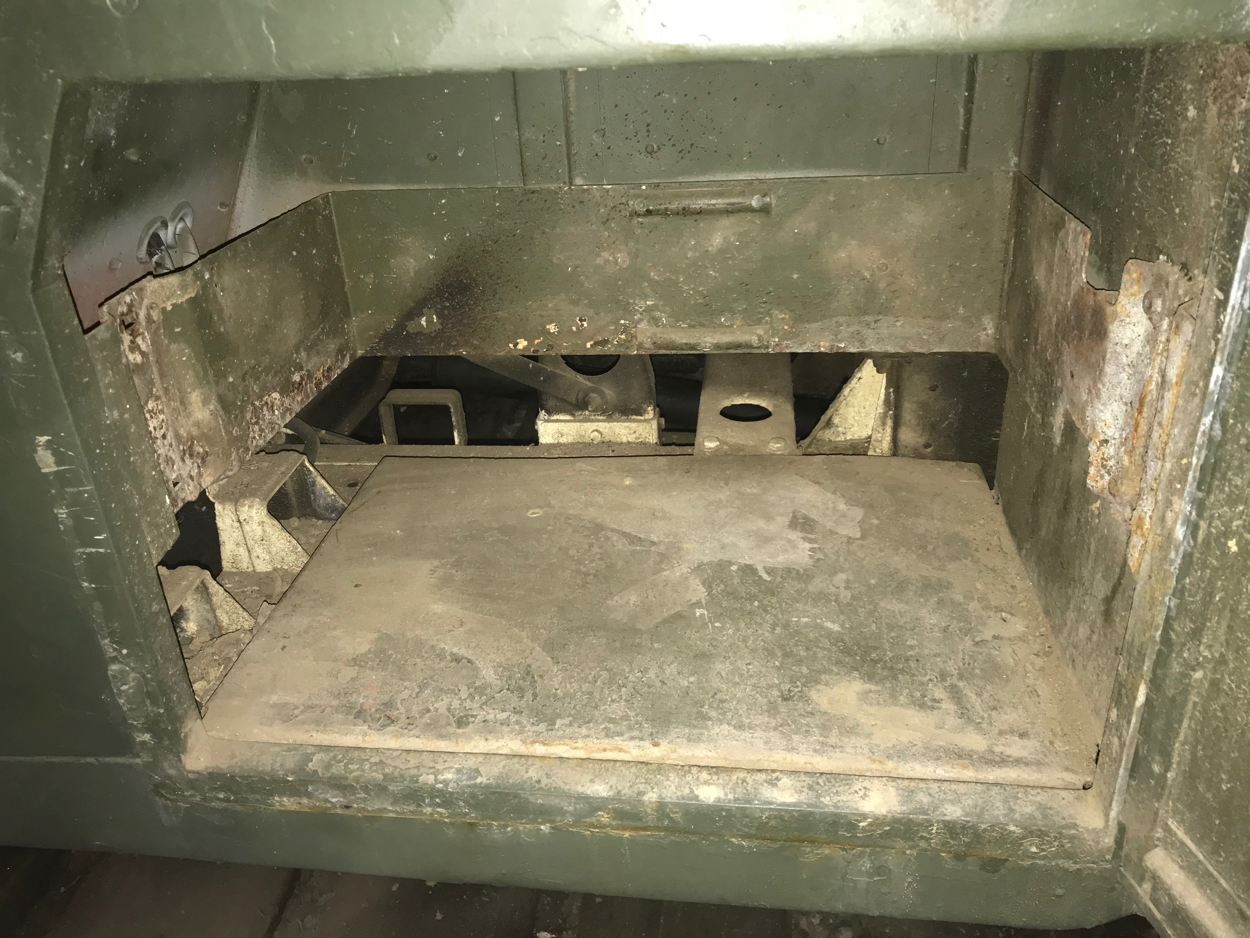

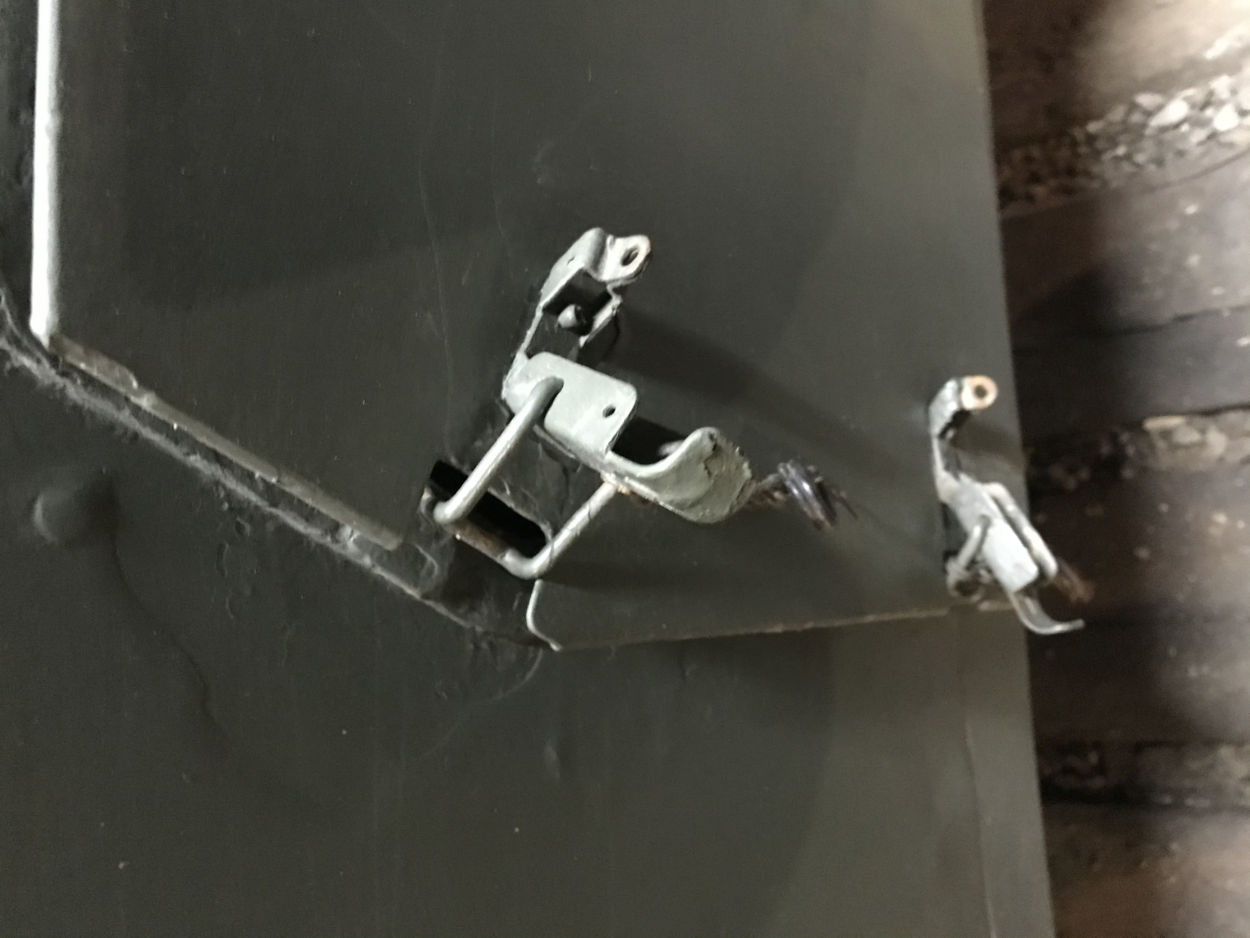

Re: Boční schránka do blatníku Def 110
Muzu ti odfotit jak to maj vojáci. Vozí se tam kanystry.
Ok, jak prijedu domu vycvaknu. Ale je to uvnitř nezadělané. To znamená že tam je přístup bordelu.
A fotka s kanystrem uvnitř by se nenašla? Ať je tam vidět, kde a kolik nechali navíc místa, a kde se kanystr opírá.
Jeden praktickej dotaz - když tam jsou prázdné kanystry, nerachtají?
