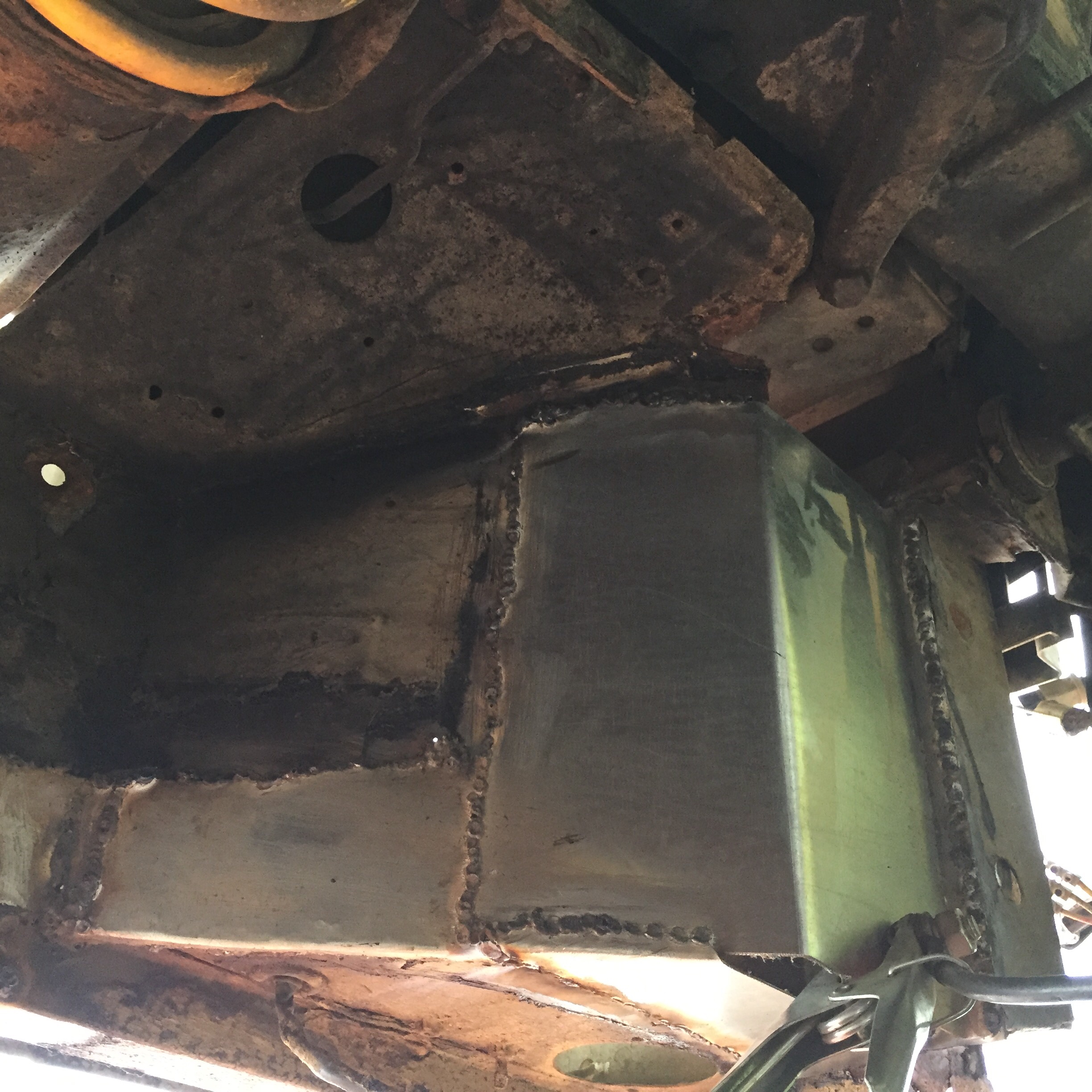

Bych ti rád poradil ale upřímě dělal jsem to poprvý spíš že to je samo domo. Použil jsem plech co jsem dostal od kamaráda pokrejvače. Když ti ukážu fotky tak to bude k smíchu a kluci co to znaj mě pěkně stráží. Bylo to poprvé a tak jsem se to chtěl trochu naučit. A na výsledku mi moc nezáleží jak to vypadá. Hlavně že tam není díra.
A jestli to za dva roky vyhnije vedle mi zas tak neva. Přivařím další plech. Akorát prý nemám dávat tolik sváru vedle sebe ale pouze nabodovat a potom překytovat.
No fotky pošlu

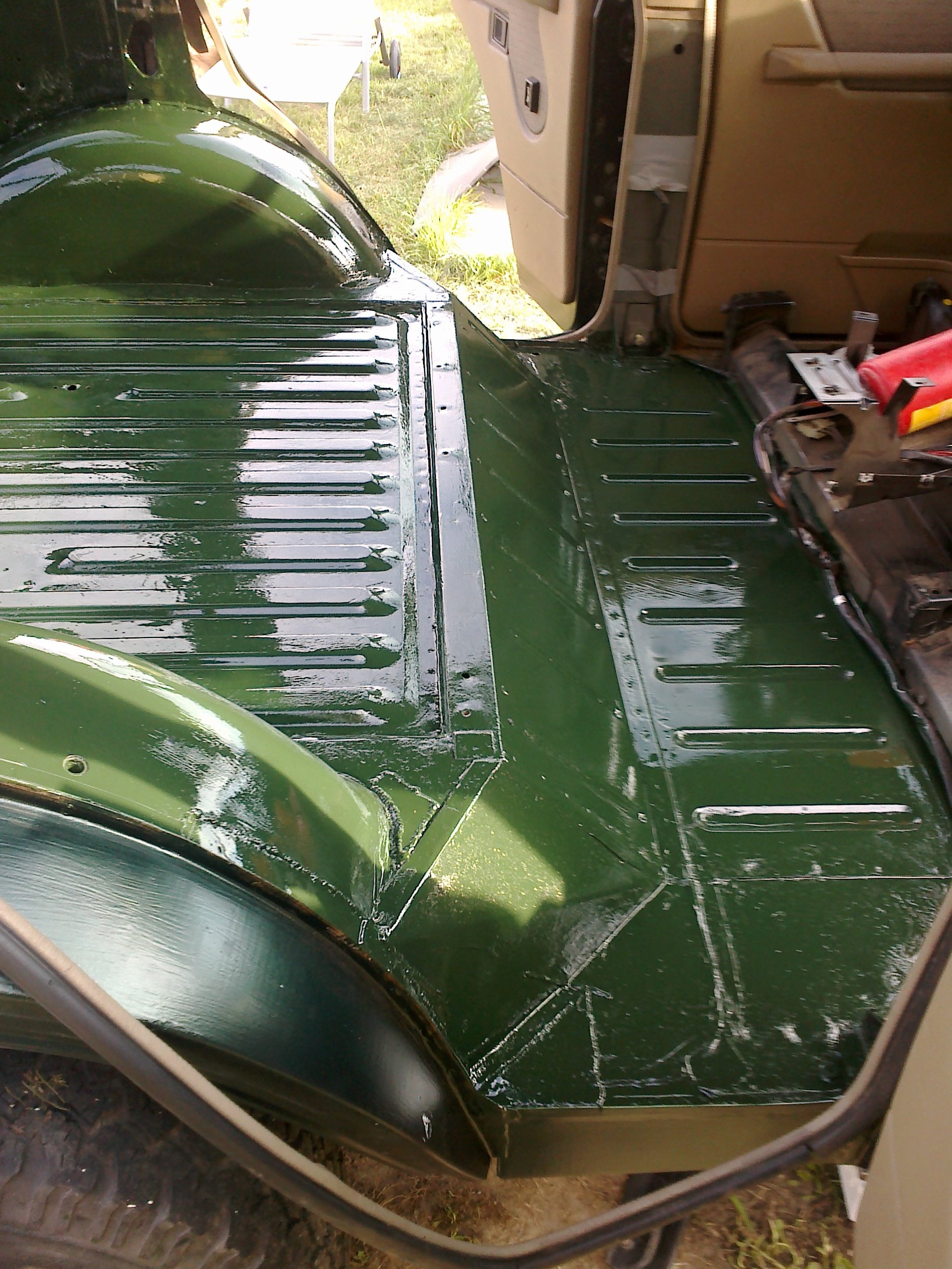

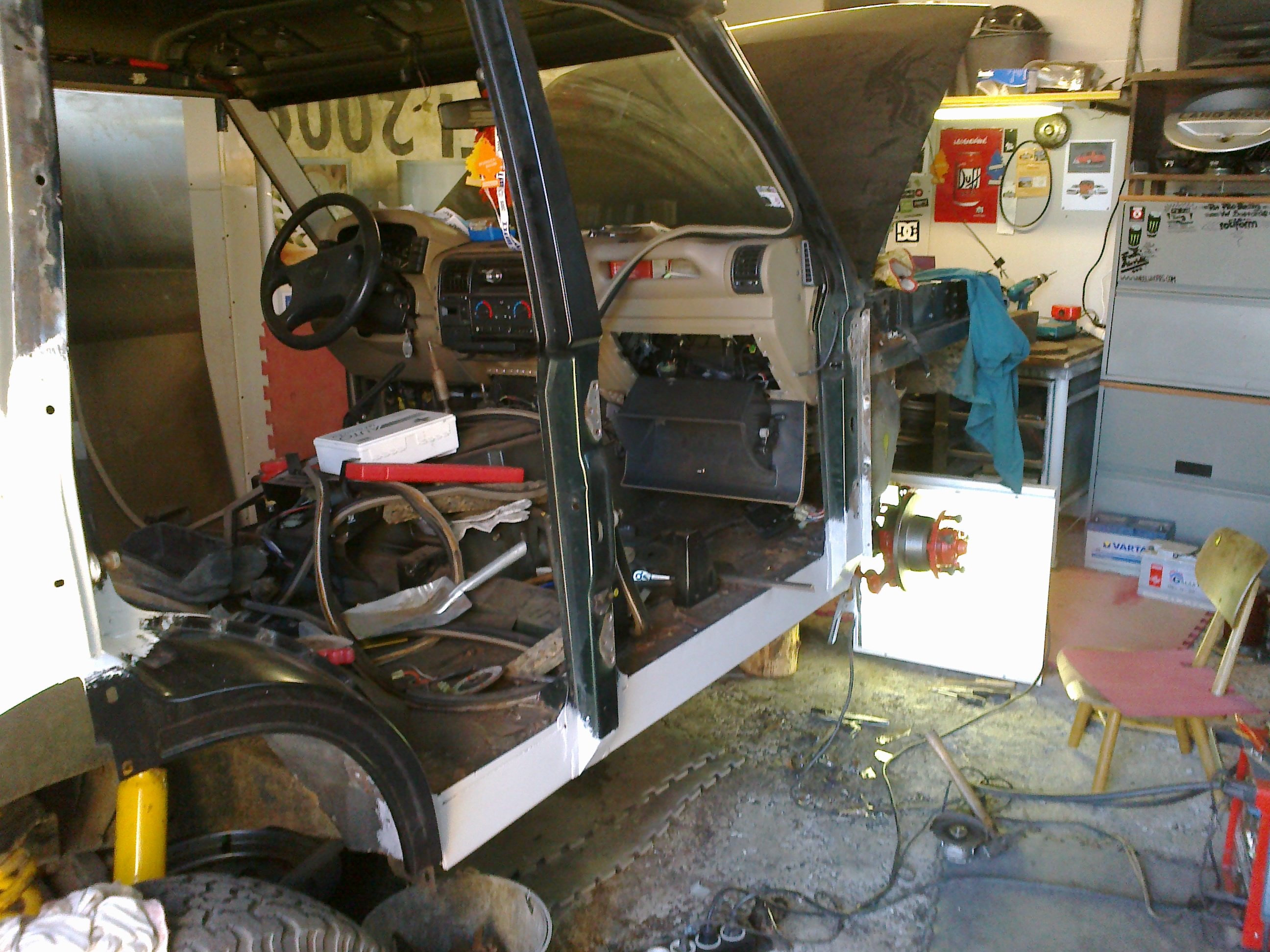

#6 Příspěvek od LukyMory » 02 bře 2020 17:27

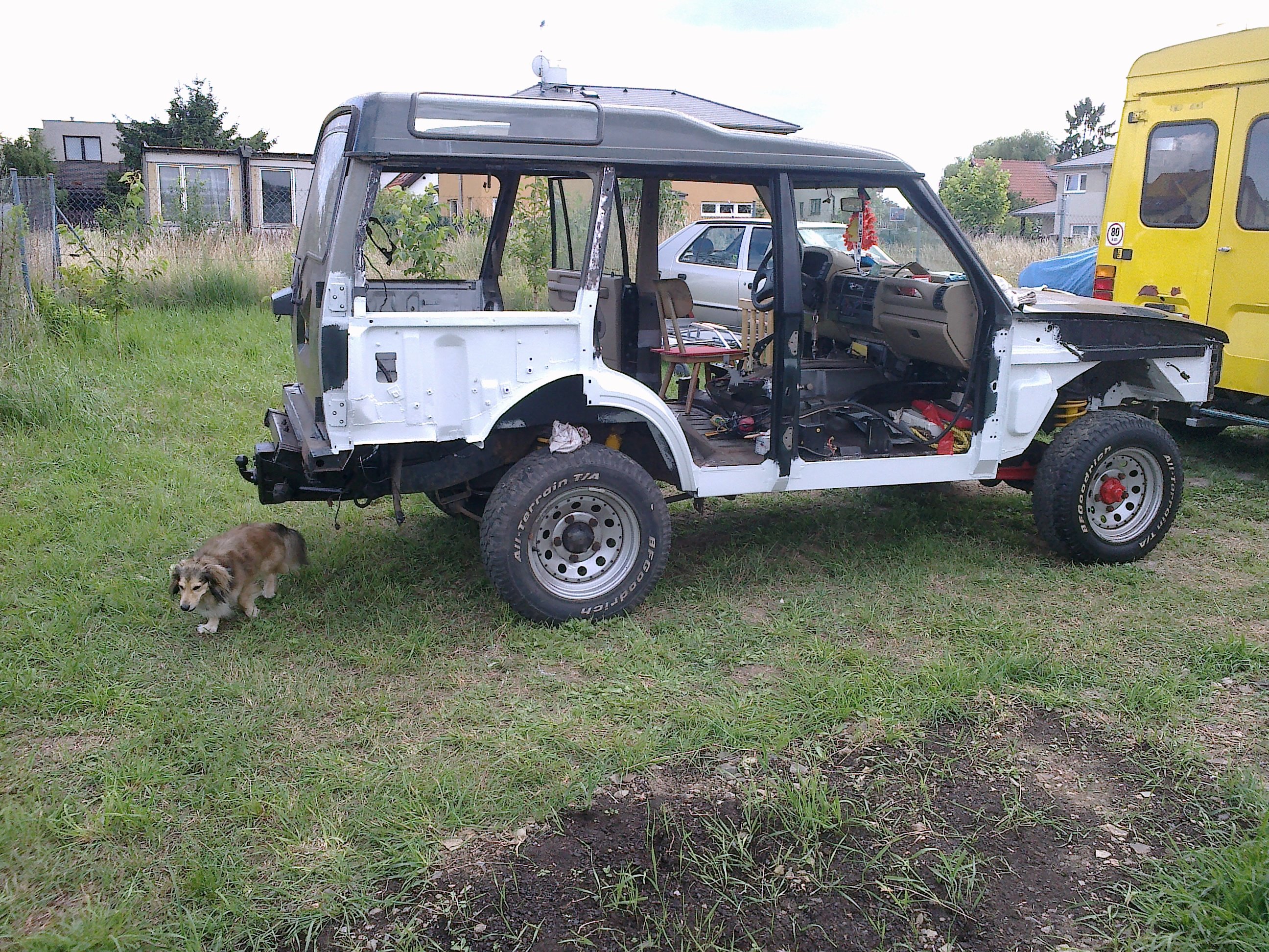

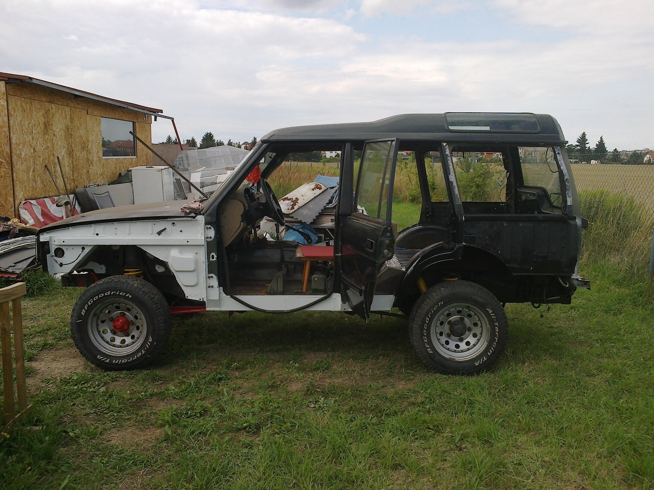

Ale pak to byla krasavice :)

#7 Příspěvek od Tomanus » 02 bře 2020 19:19
Luky
A prosím tě popiš jak jsi sundal tu zadní část blatníku. Mám sice 3 dveřko ale bude to asi stejný. Potřeboval bych to sundat. A opravit vnitřní podběhy, sloupky atd. Hlavně demontáž u stropu a sundaval jsi boční okno asi není potřeba viď.
LukyMory
Příspěvky: 442
Registrován: 12 bře 2012 00:56
auto: P38 L322
Re: vyvareni d1a vse kolem
#8 Příspěvek od LukyMory » 02 bře 2020 19:31
Oddtrojis vnitřek, je to přišroubované a podlepene tmelem, je to zážitek sundat...jinak okno v tom zůstává, a ještě se musí sundat ta plastová lišta u dveří...ale kolik šroubků tam je už si nepamatuju :shake

#9 Příspěvek od LukyMory » 02 bře 2020 19:37
Není to složité, jen to chce opatrně, hlavně ten vršek co je pod žlábkem, ať se to moc neponičí... zpět jsem to také lepil carbondem na kastle, plus šroubky...a určitě lepší dělat ve dvou, D1 byla na tohle supr, celkem se na tom dobře dělalo...

#10 Příspěvek od špalek » 03 bře 2020 10:40
Mam taky třídvířko a dělal jsem to venku a sám. Ale je to mnohem lepší ve dvou a navíc ten tmel drží jak sviňa. Líp to šlo na straně nahřátý sluníčkem. A obě boční okna jsem vyndal ven a bacha zespodu nad oknama jsou malý šroubky na křižák. Ve sloupku jsou šrouby schovaný pod páskou. L

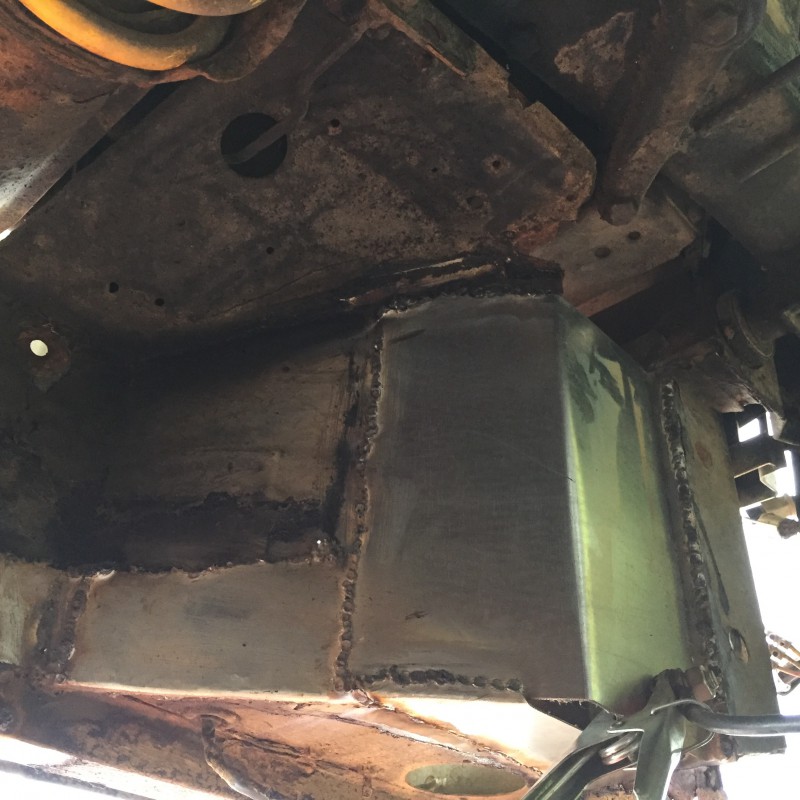

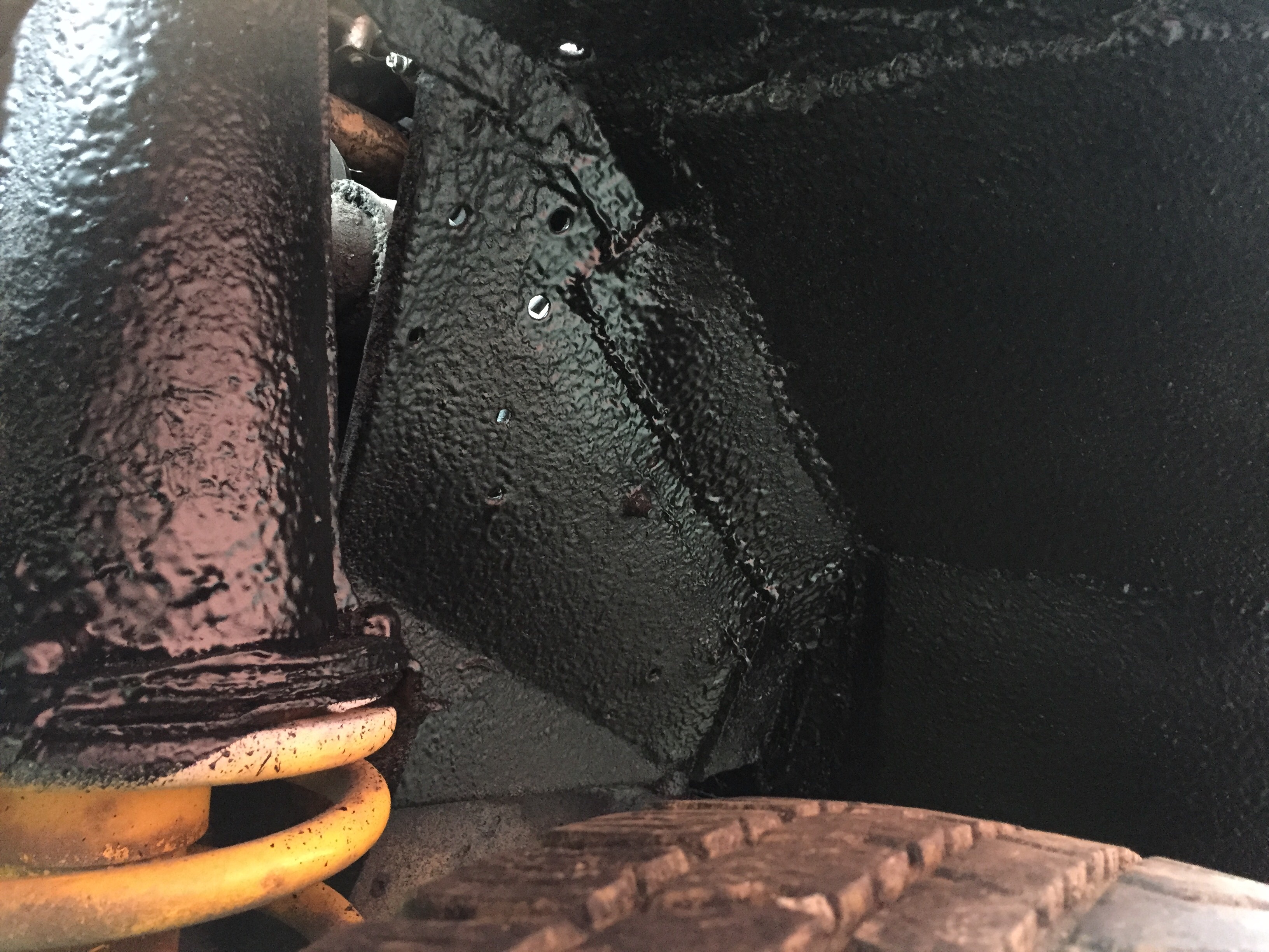

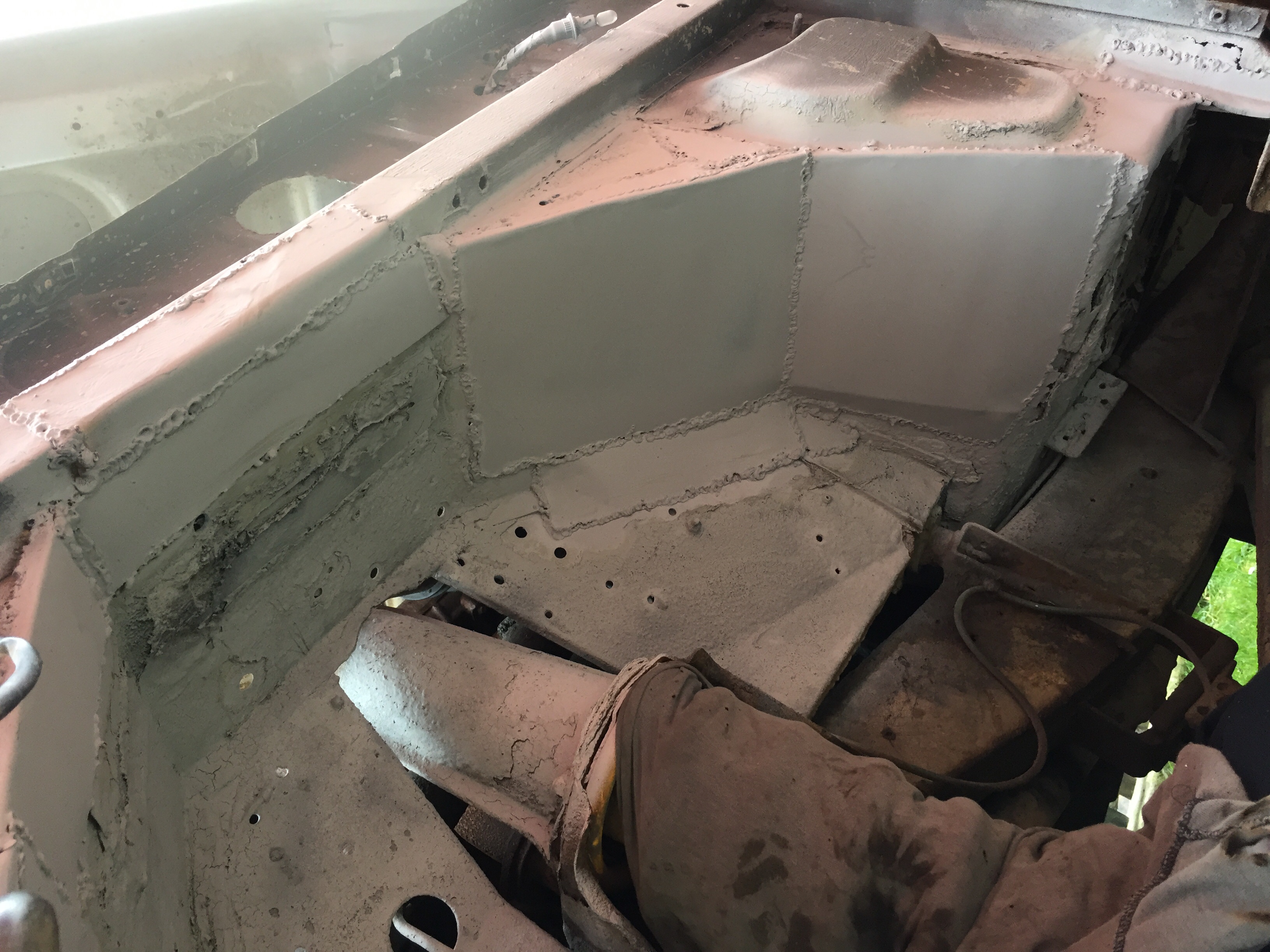

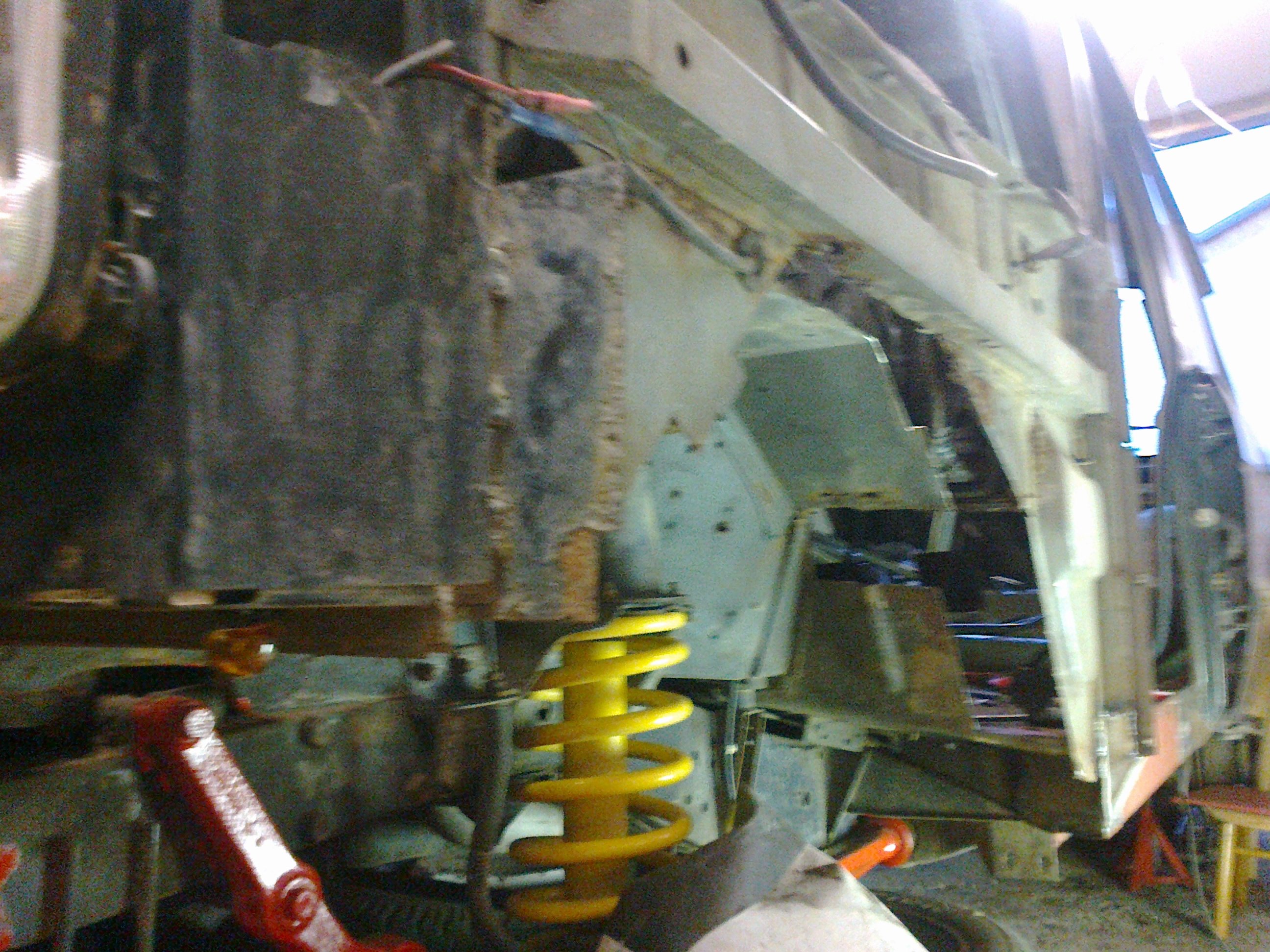

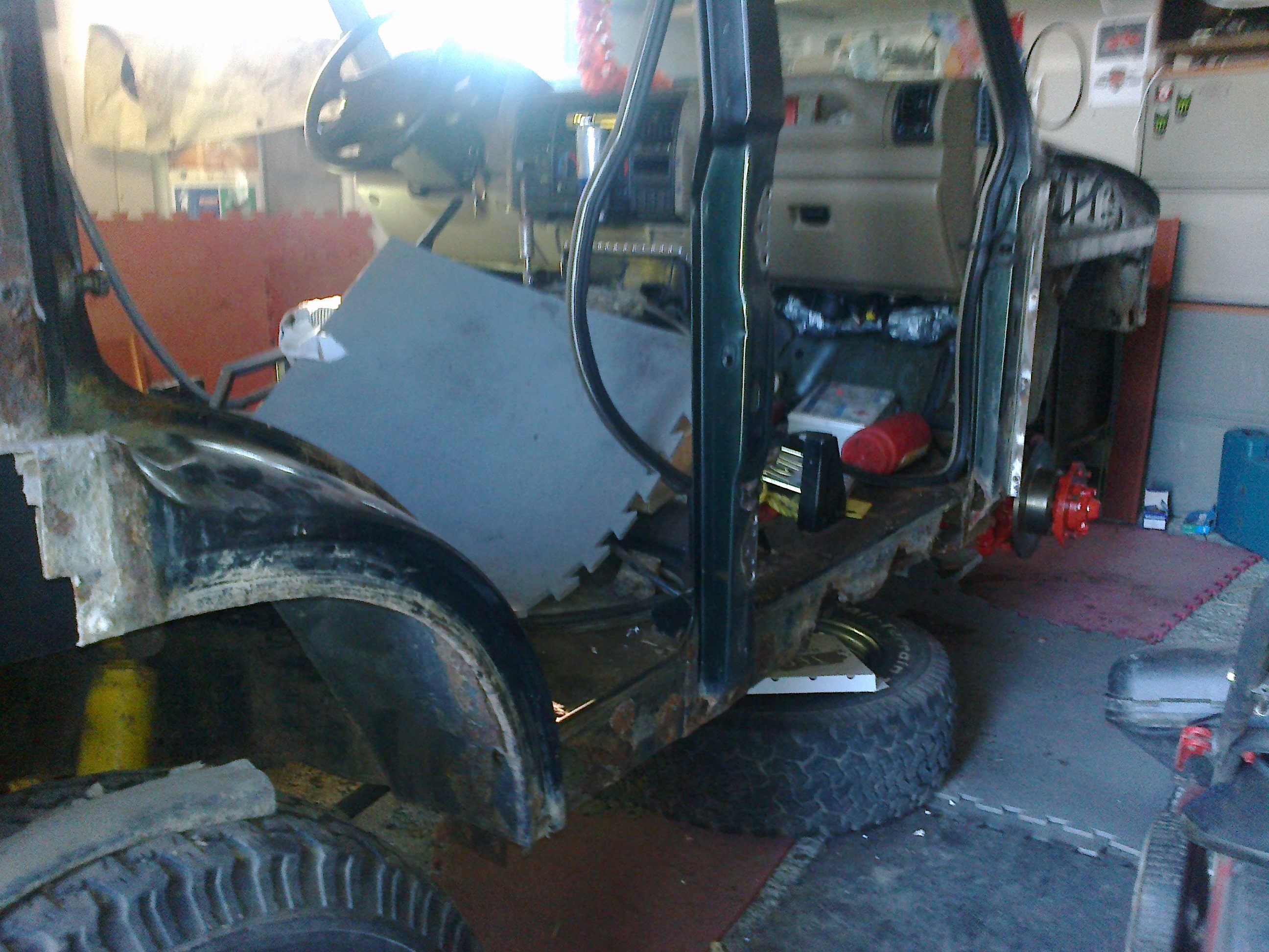

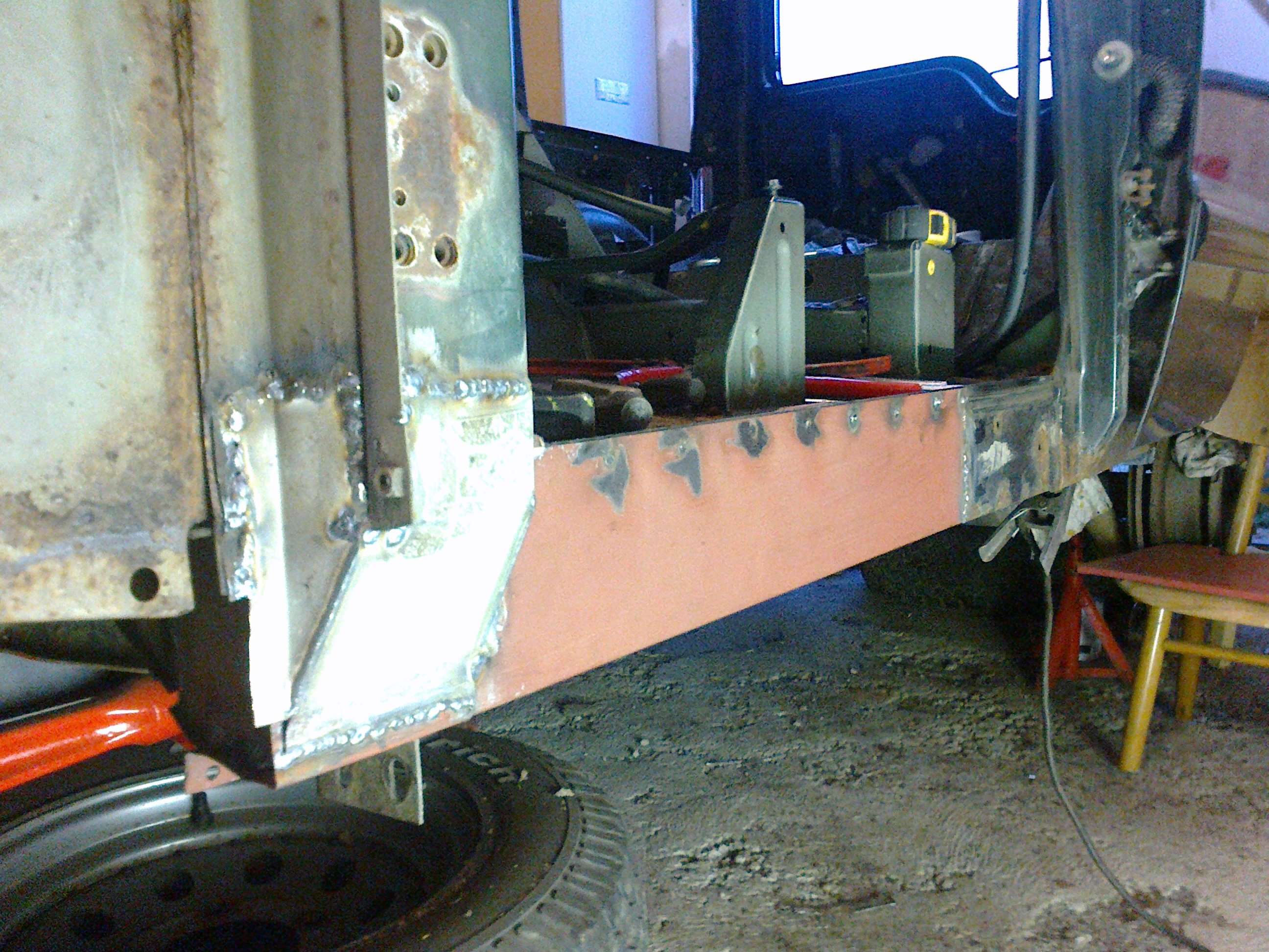

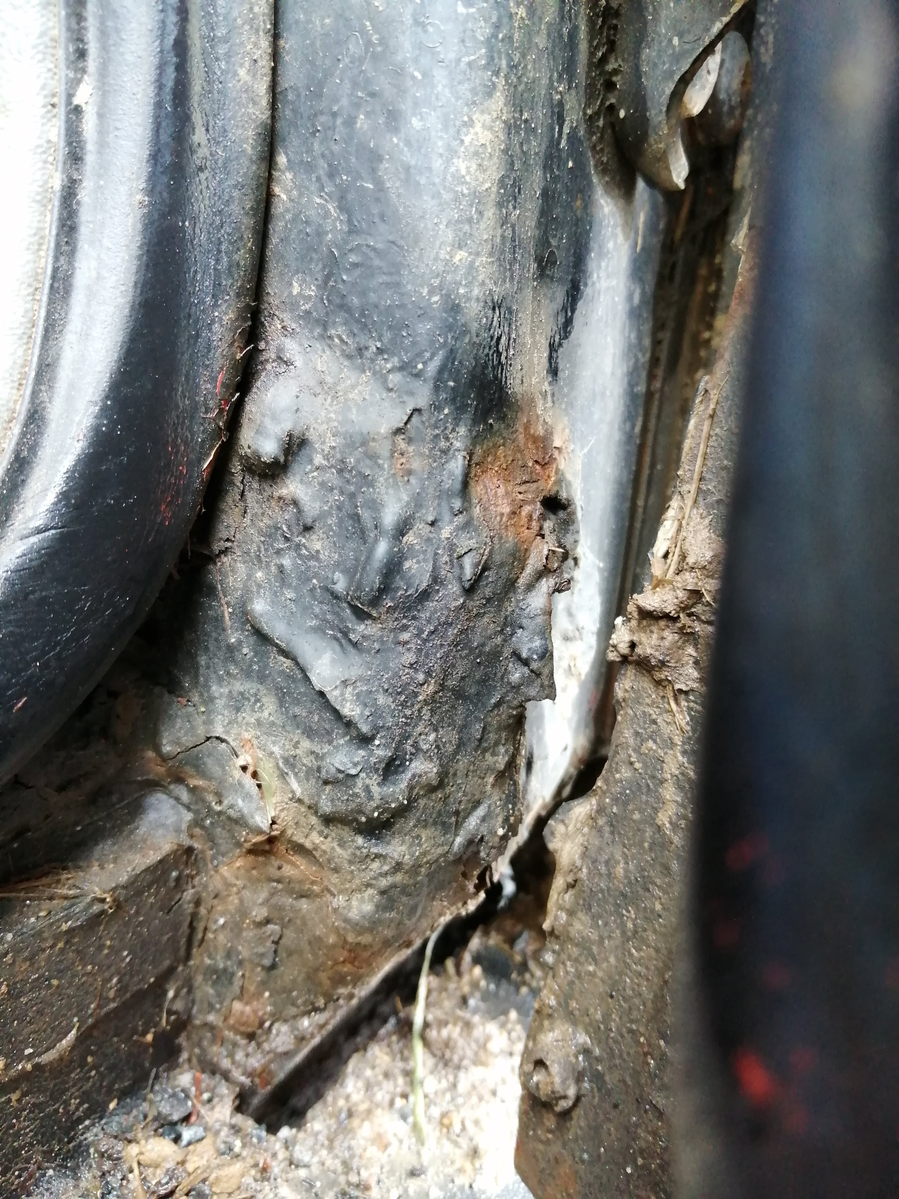

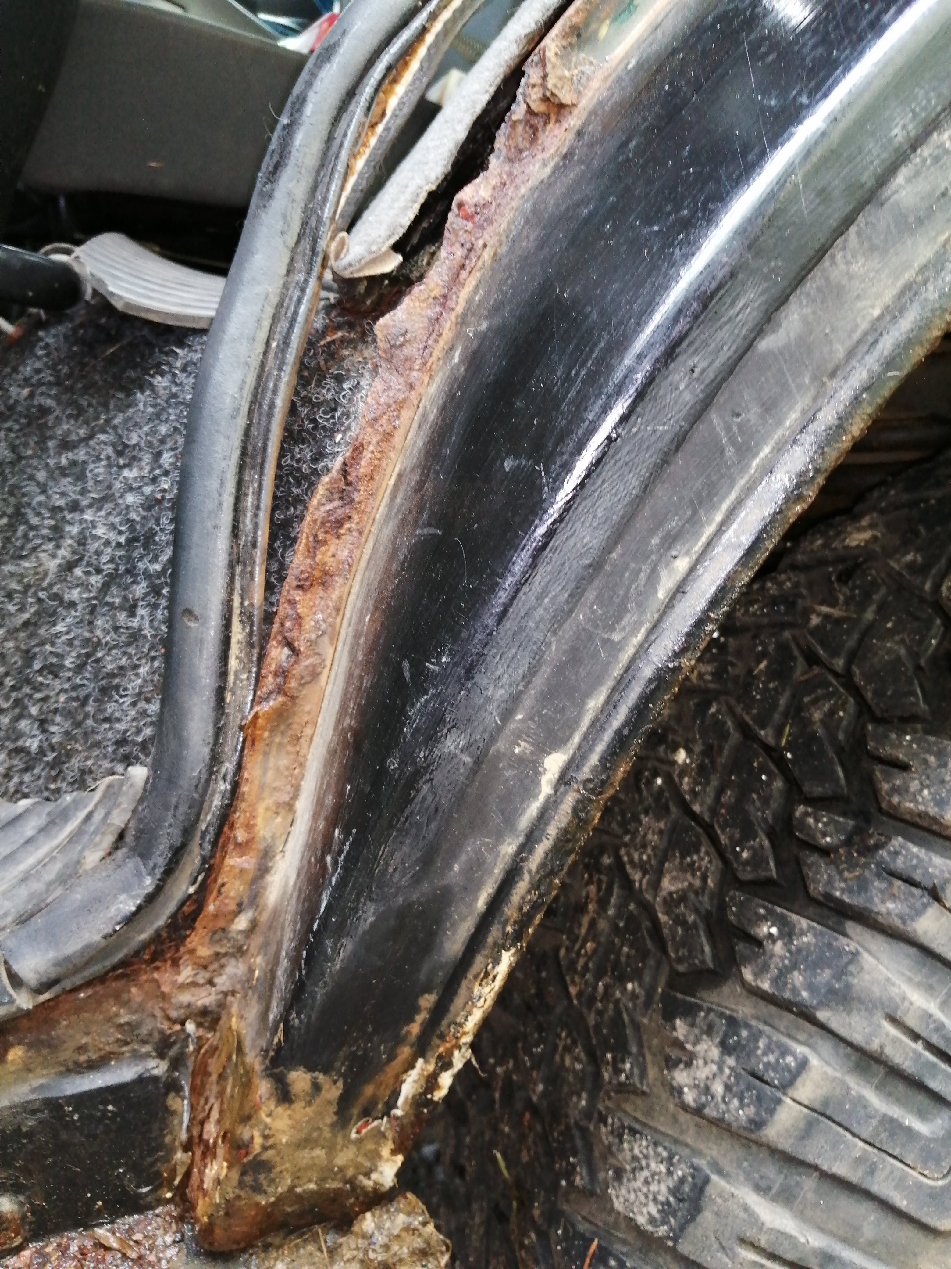

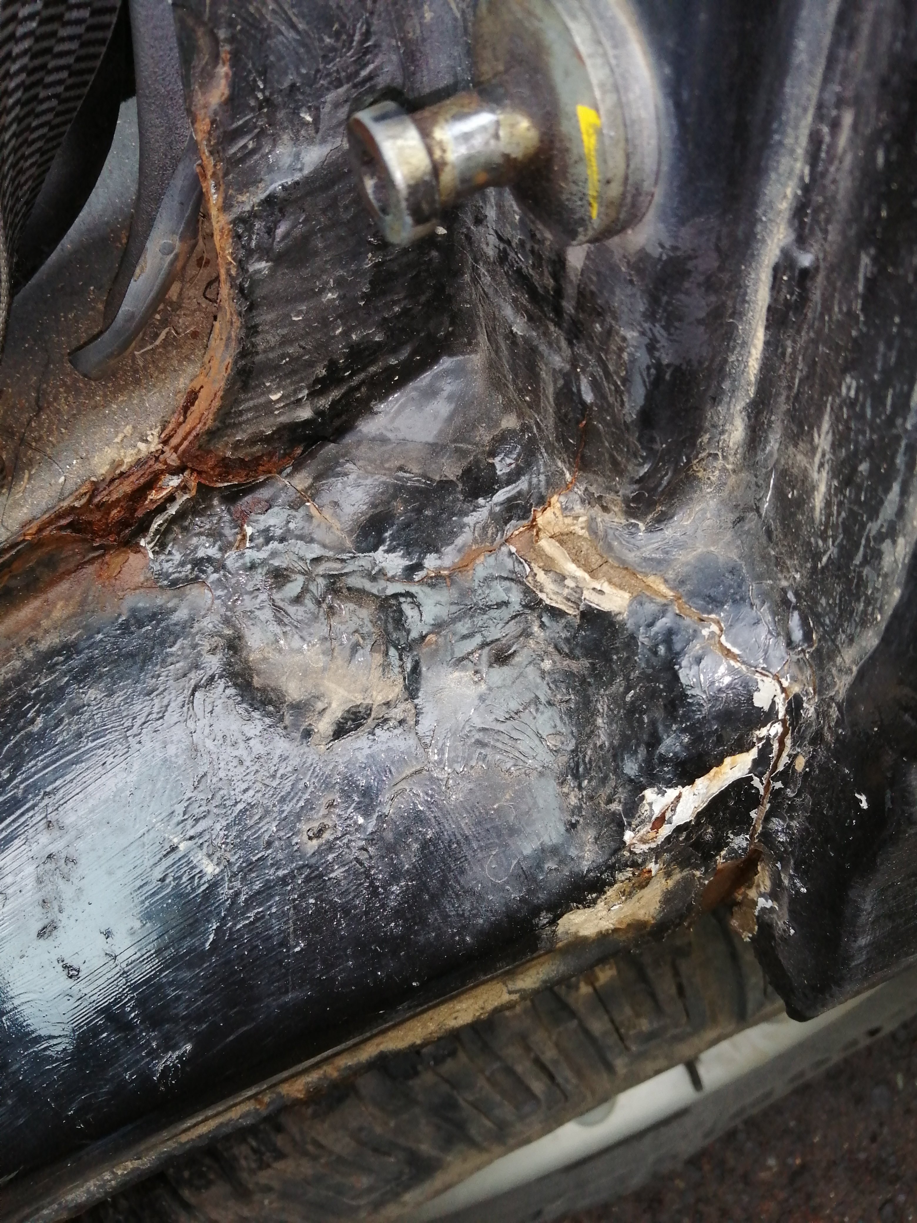

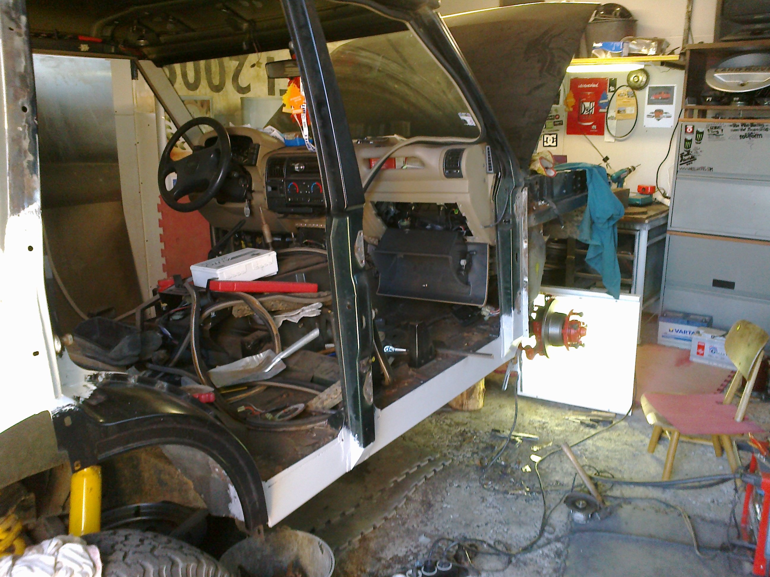

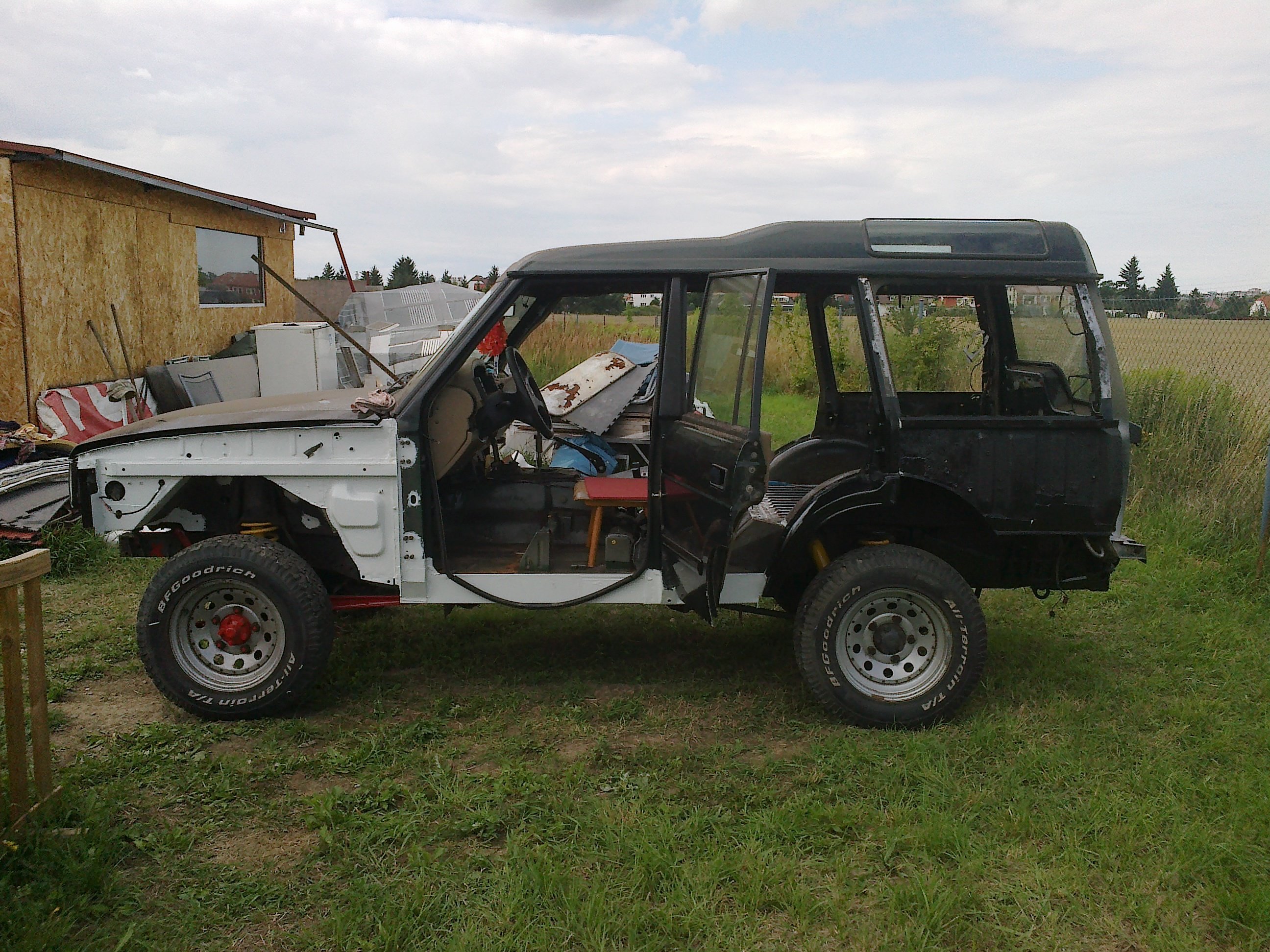

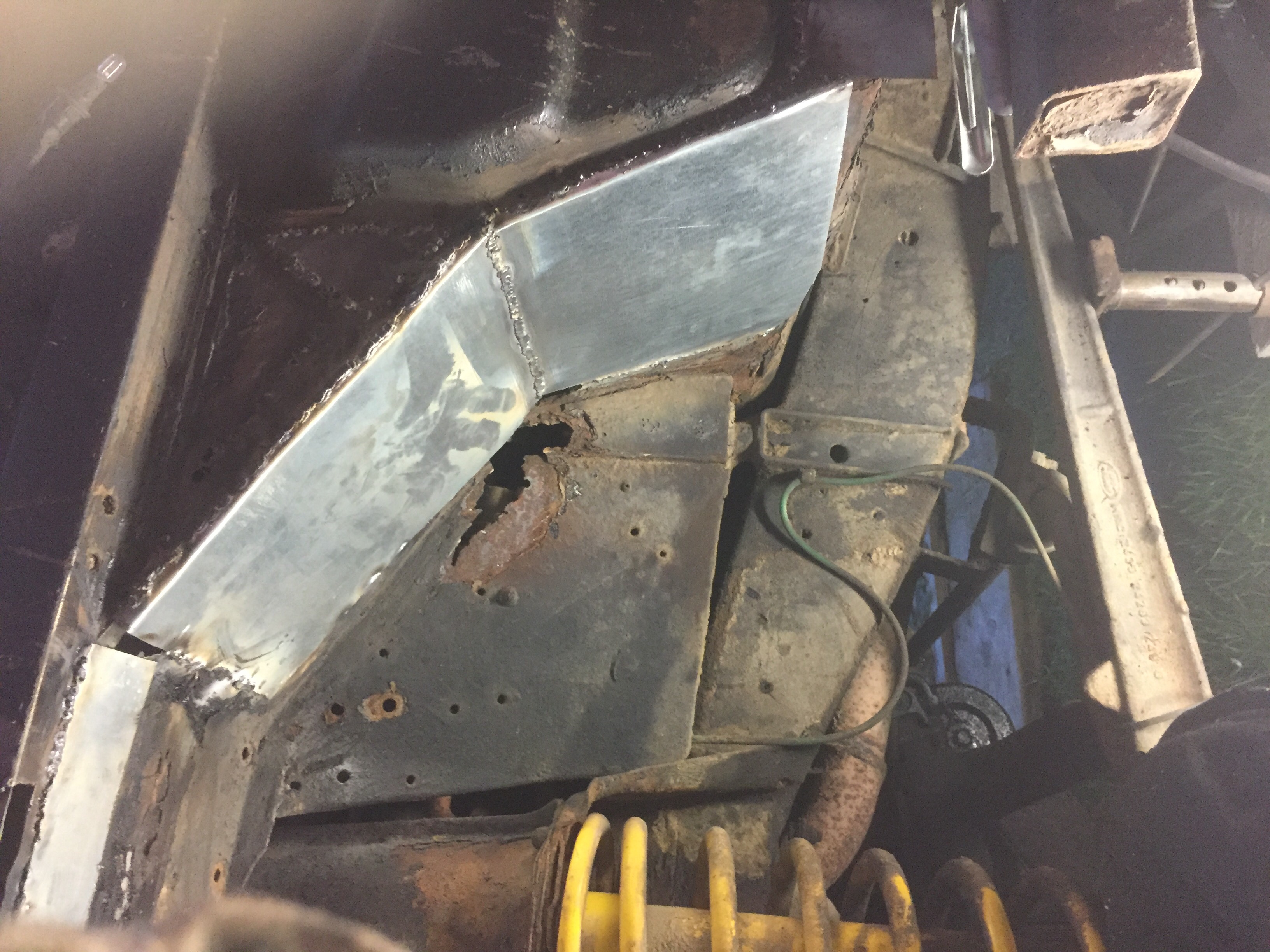

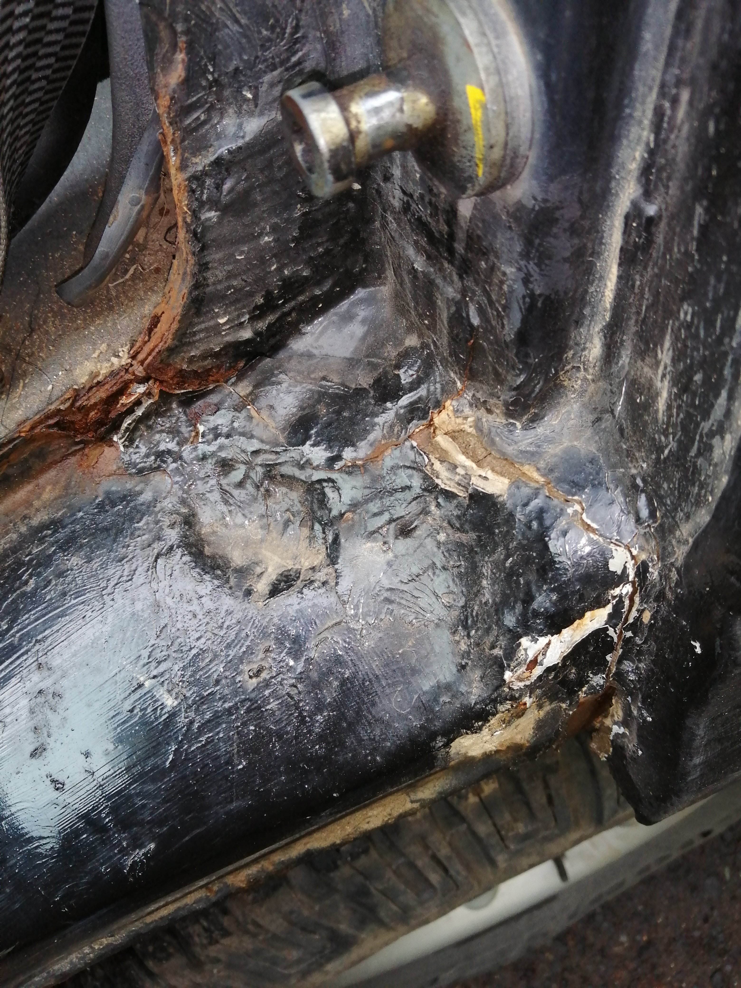

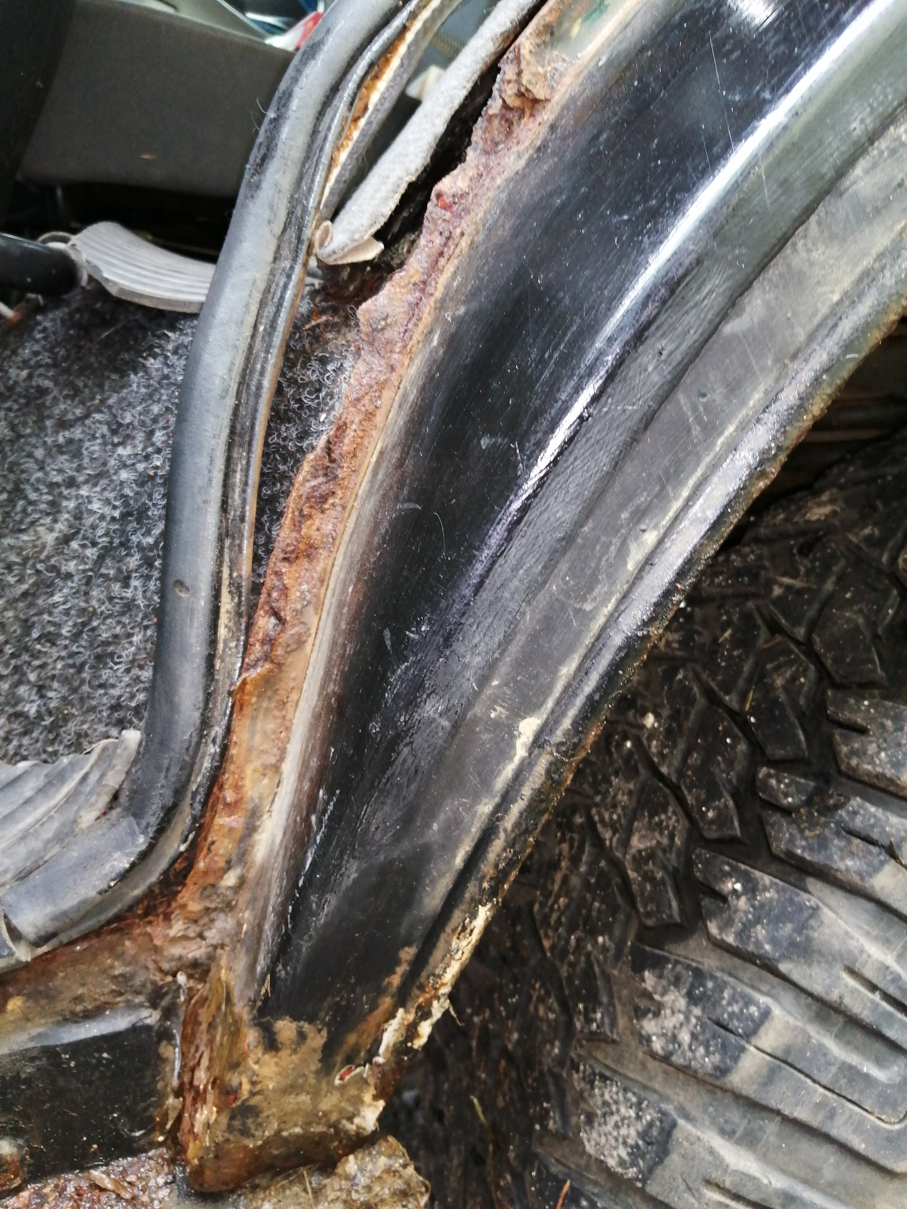

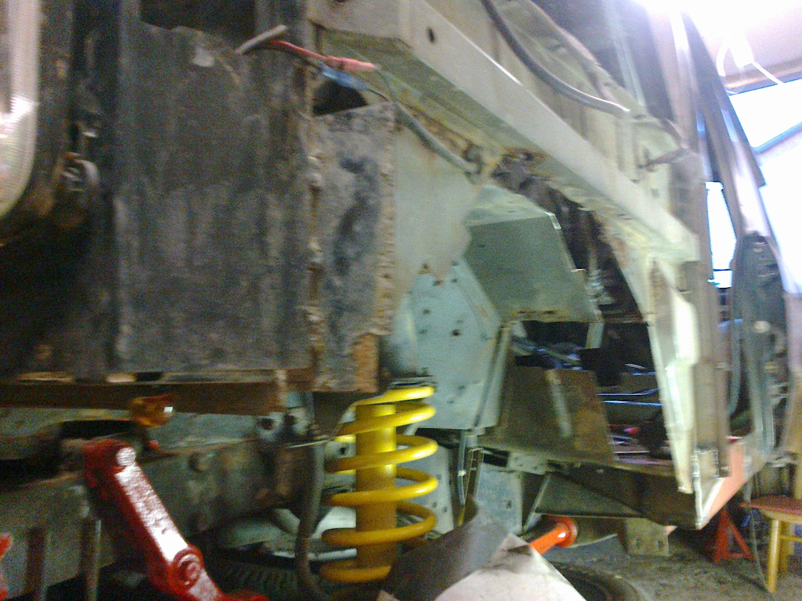

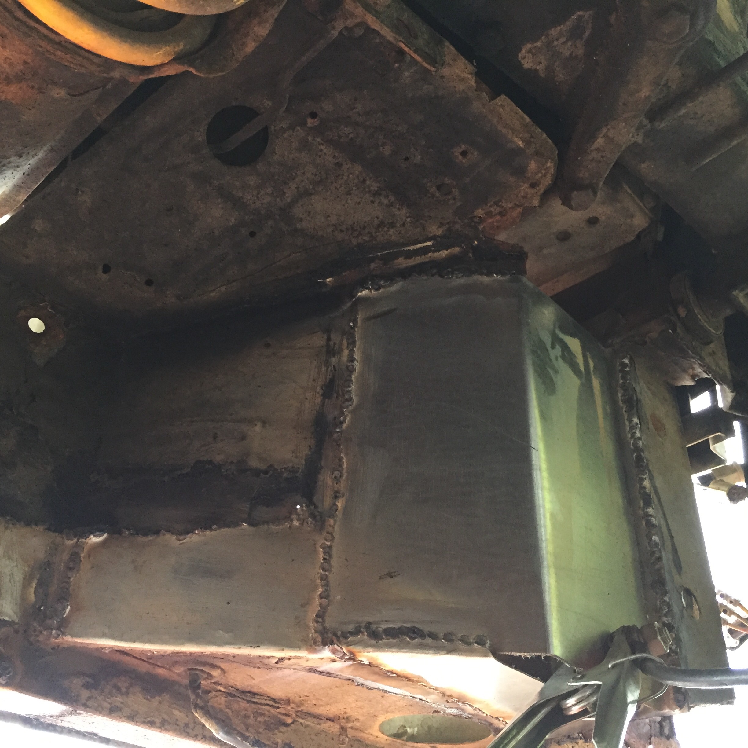

Akorát jsem přidával do svého vlákna, jukni na to. Taky D1 3d a šla do šroubku, akorát dokončuji vyvaření - dělám to už přes rok, protože chci, aby to bylo jako origo, žádné flastry ani nic, vše přesně vyřezat díru, vložit plech, zavařit, vybrousit, aby to nebylo vidět a znovu. Je to opruz, ale výsledek stojí za to. Jen tedy kastle byla úplně holá a nechal jsem ji opískovat, to po mé zkušenosti považuji za naprostou nutnost. A to jsem to kupoval jako “vyvařené auto, kterému chybí jenom kousek prahu”. Ale bylo to vařené na dobytka, flastry, ani nijak zabroušené, tak jsem to udělal celé znovu.ObrázekObrázekObrázekObrázekObrázekObrázekObrázek
ObrázekObrázek

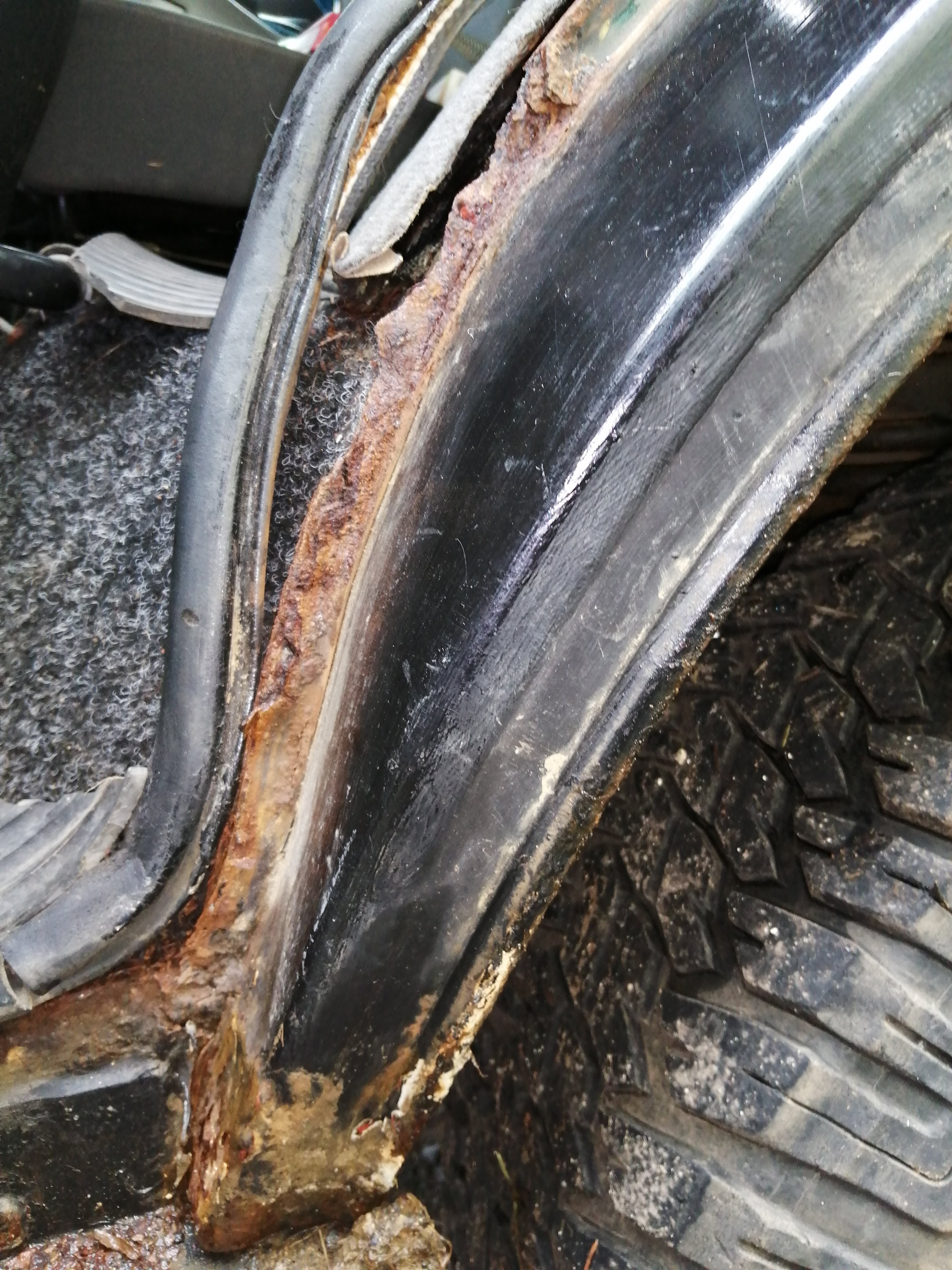

#15 Příspěvek od Pist » 07 bře 2020 16:32

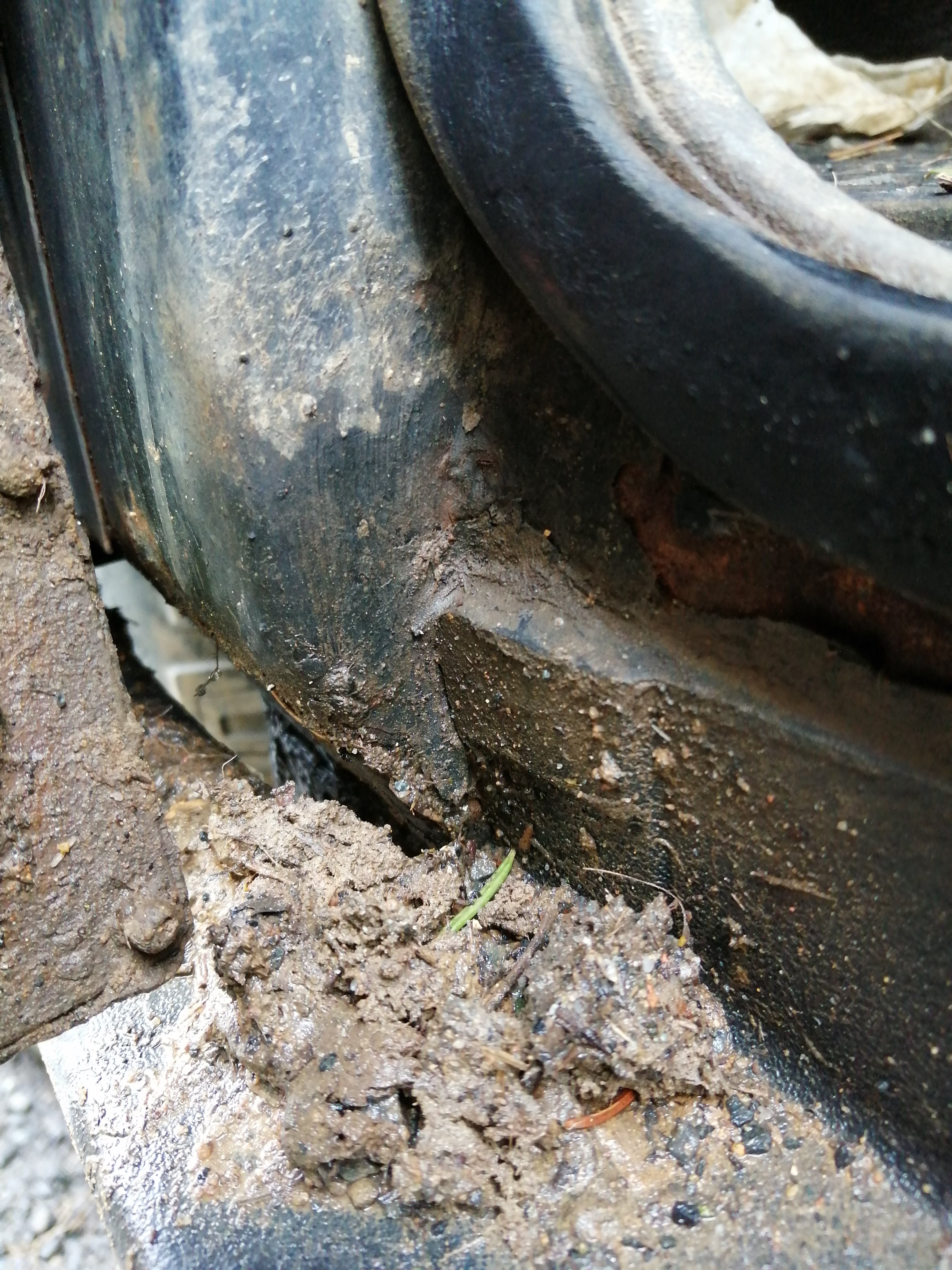

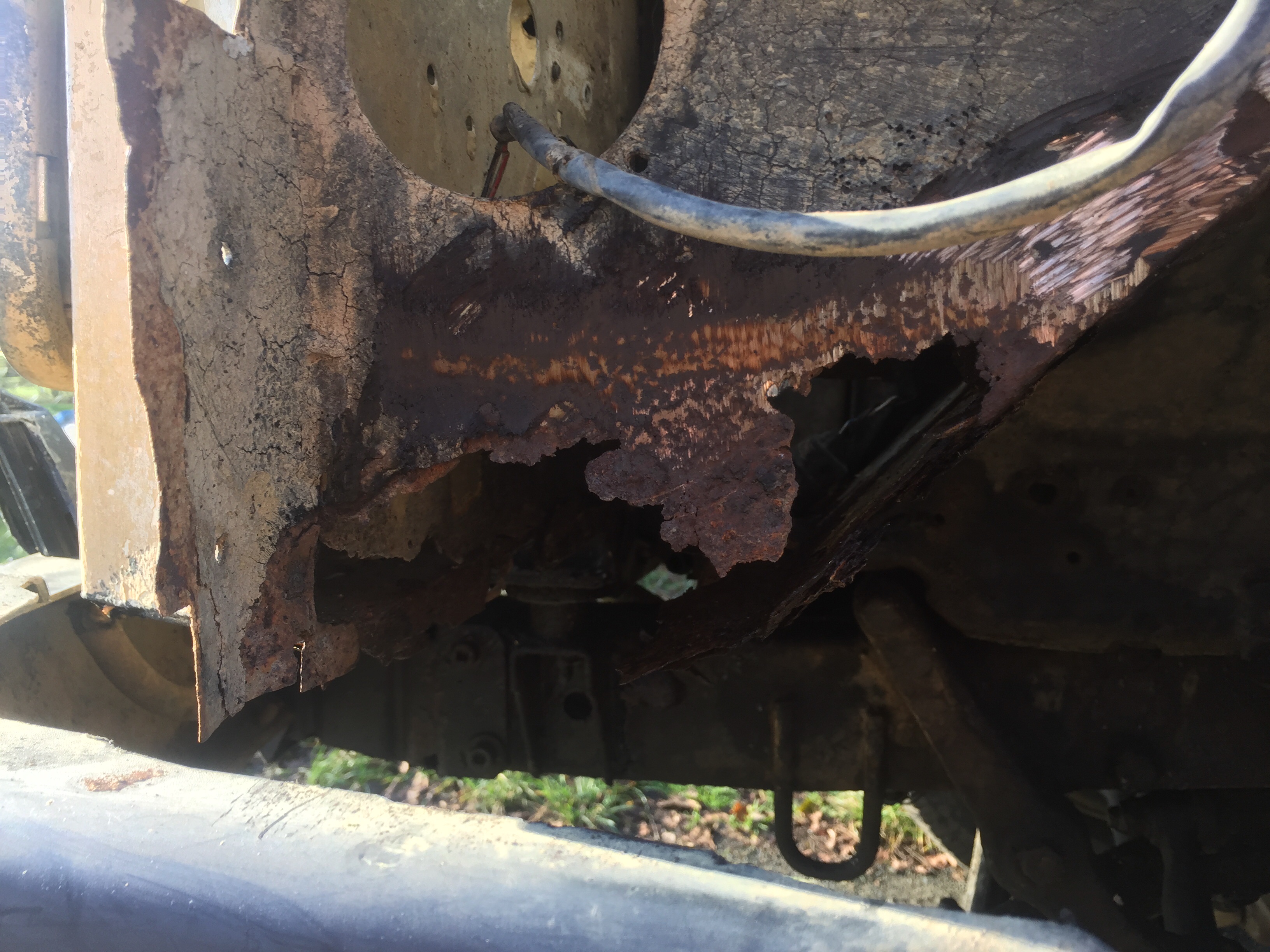

Tak tohle je mazec. :yes :yes :heart Ja potrebuji akutne prahy a zadni nadkoli.. Budu za prase ale ostatni vyriznu a preplatuju. Na veci akce nemam prostory. A bohuzel cas . Takze to nejdulezitejsi .
LR. Disco I 300 TDI - 2"lift, 235/85/16. zahradka , snorchel. LR Disco td5-2"lift zahradka
Pist
Příspěvky: 692
Registrován: 25 říj 2011 16:37
tel.: 724754310
auto: LR disco 2 td5
Bydliště: Kdyne

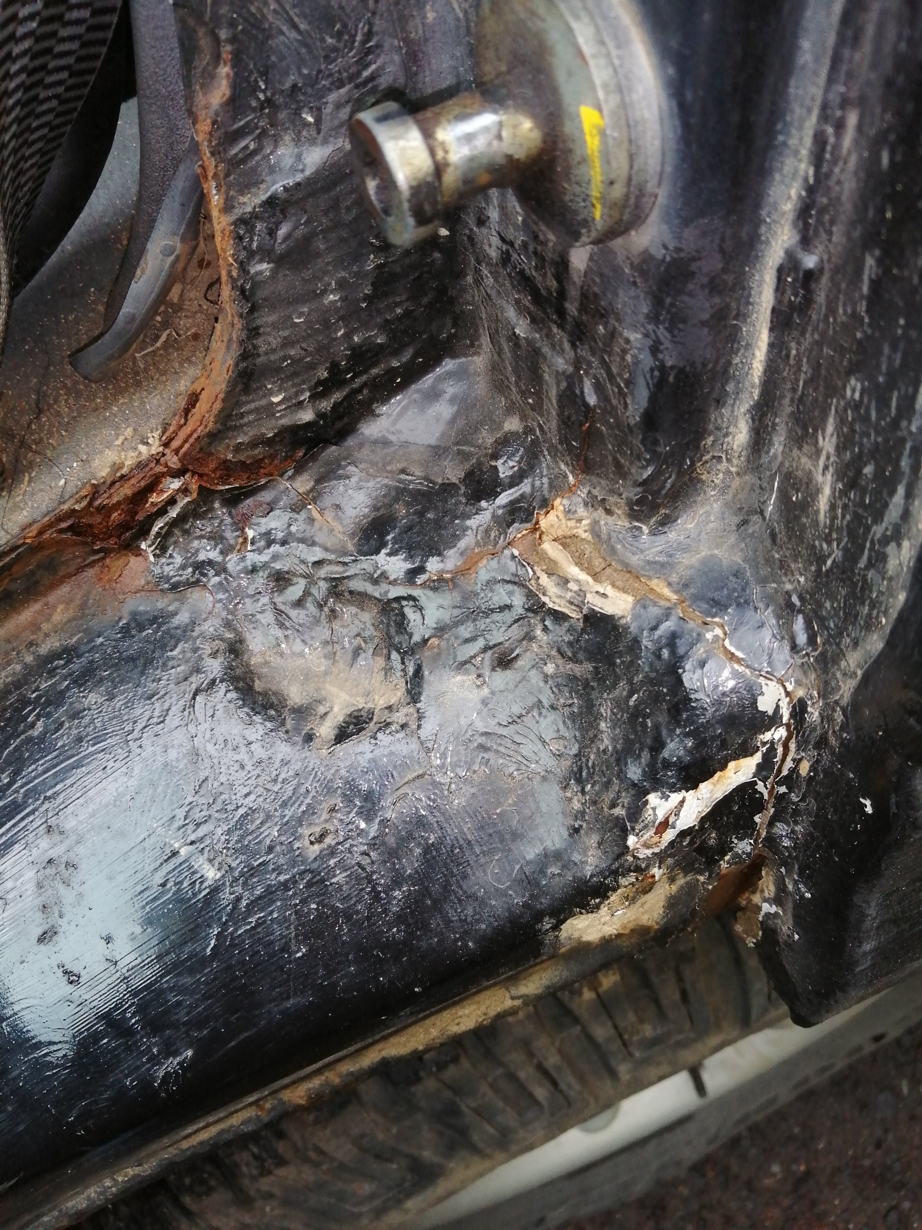

#16 Příspěvek od Pist » 07 bře 2020 16:38
Takhld je to nejhorsi.

#17 Příspěvek od Addnye » 07 bře 2020 16:44
To bude podle mě na totálku, hodně toho není vidět, proto doporučuji nechat opískovat, vylezli toho na mě tak dvakrát víc, než bylo vidět.

#18 Příspěvek od gibson » 07 bře 2020 16:55
toto by som uz asi ani nevyvaral :-(

Problém je sehnat “zdravou” - co si podle mě neuděláš sám, tak na to se nedá spolehnout, proto jsem si to i přes ten stav dělal celé znovu. Je otázka, jestli to má cenu dělat nějak provizorně.

no . Sakra branim se dvojky mam dost dilu a jsem max spokojen. Jo tak pokud bych nemel uhnilej drzak k ramt tak to jeste necham dva roky a pak asi konec. Jezdim jen kolem baraku a tu a tam na ryby.
