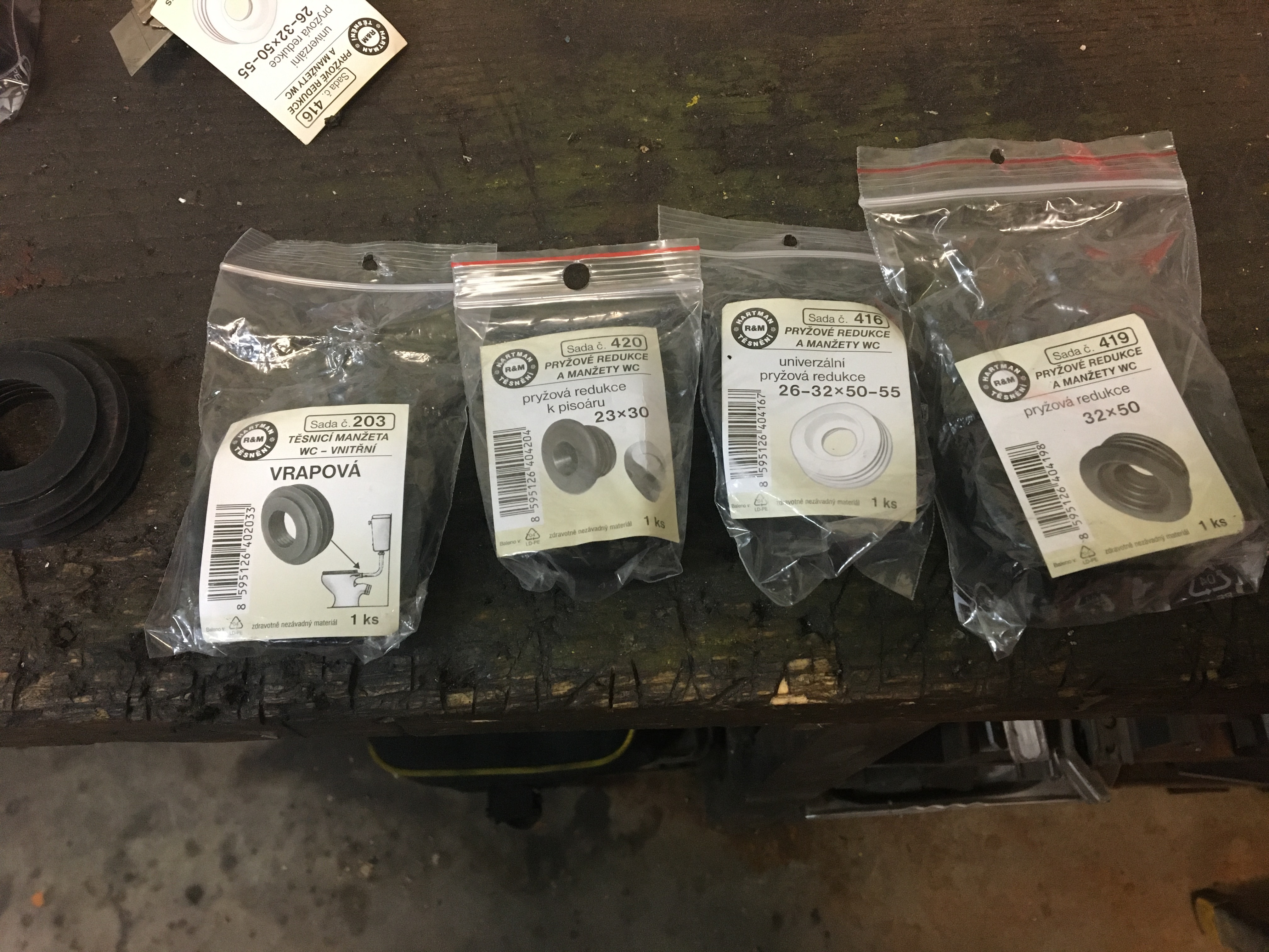

Ahoj nevíte kde sehnat průchodku kabelů co vedou dozadu v rámu na Defendru?děkuji

No popravdě jsem nad tím taky přemýšlel ale nakonec jsem to protáhl zpět přece jen je to víc chráněný jen ty průchodky tam nebyly tak bych je tam rád dal na litepu nějaký mají ale je tam jen číslo a to nevím.

https://www.autosparks.co.uk/electrical ... mmets.html
Tady najdes vsechno co potrebujes. Ja tedy dal taky elektriku do ramu. Original to tak bylo a nevěřim že by to tam davali ve fabrice jen tak. Husi krk je pekna vec, nicmene kdyz do nej naberes vodu, tak tam zustane. Z ramu vyteče.

Tak nakonec v Bauhausu vhodní kandidáti za pár kaček
