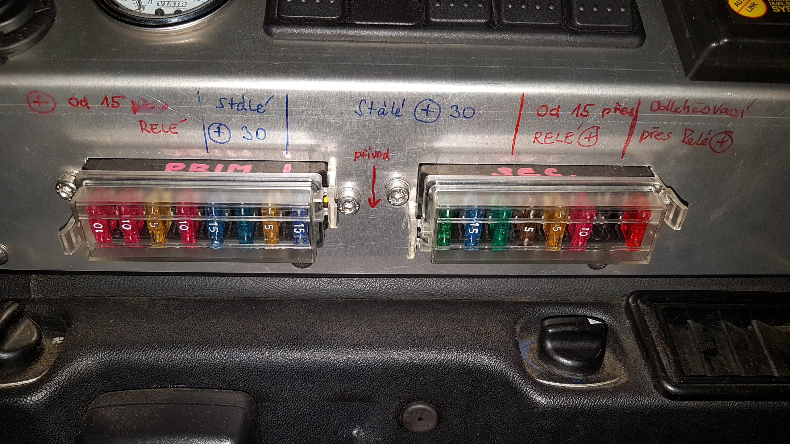

Jestli půjdeš do rekonstrukce dle nápadu toho anglána, tak ten velký osmipojistkový blok je tenhle:
https://www.tme.eu/cz/details/mta-0x005 ... a/0100580/
Zrovna ho mám doma na stole, tak mi byl hned povědomý. Jeví se dostatečně robustně.
A chytrá pojistka s indikací přerušení okruhu pomocí LEDky je třeba tahle:
https://www.tme.eu/cz/details/0ato010.h ... ittelfuse/
Oproti obyčejným typům jsou Smart pojistky desetkrát dražší, ale na druhou stranu, kdo chce hned vidět, co nefunguje...

Re: Pojistková Skříň
Tyhle pojistkové panely používám a zatim dobrý, nicméně mám je jen na doplnění původního. Pokud měníš starej poj. panel, dal bych radši origo panel i s relátkama z defa 300tdi.
