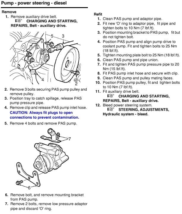

Já jí mám dost obroušenou od olejové vany..a nejspíš prosakuje, tak jí chci radši vyměnit. Snad to nebude taky servem :). Jinak kudy se dostat na ten spoj to je na čerpadlu? Nenašel jsem místo, kudy by tam bylo vidět.

A nepamatuješ si, jaké těsnění nebo kroužek je na servu pod tou trubkou na přívod oleje?

Shenkyy píše: 08 pro 2019 18:23 Já jí mám dost obroušenou od olejové vany..a nejspíš prosakuje, tak jí chci radši vyměnit. Snad to nebude taky servem :). Jinak kudy se dostat na ten spoj to je na čerpadlu? Nenašel jsem místo, kudy by tam bylo vidět.
Z vrchu aspon ja som mal lepsie vrtulu dole klinak remenicu od serva a tri sroby servo dole a potom je to uz brnkacka.
Cca 30min prace.
Odsaj si este kvapalinu ,aby ti zbytocne netieklo po zemi :sun

To těšnění pod přírubou jsi asi neřešil, že? Teď ještě vymýšlím, co s olejem..Určitě bude trochu chybět, ale vůbec nevím, kdo tam jaký dal. Má červenou barvu..Tak případně jaký dolít, nebo jak to vyměnit komplet? Máš na to nějaký postup?

Olej je tam normální jako ve všech řízeních ATF splňující Dextron II
Servočerpadlo na DII nejčastěji teče těsněnímv tam kde je sešroubované ze dvou částí. Náhradní těsnění se nedodává jde ale koupit na Ebay.
O kroužek je na tlakové hadici od čerpadla do skříně řízení, ale nestává se, že by to tam teklo.

#8 Příspěvek od Shenkyy » 08 pro 2019 21:15
A pod přírubou s číslem 7 je nějaké těsnění? Teče mi to právě z této hadice..Každopádně jí vyměnim, mám jí prodřenou od vany, ale když už se v tom budu vrtat, asi bych vyměnil i to těsnění, pokud tam nějaké je. Takže třeba Total Fluide G3? A akorát vypustit starou náplň z nádobky a dolít novou? Nebo to nějak proplachovat? Teď tam mám taky nějaké červené ATF, ale označení netuším..

Texaco PSF14315 ja som iba dolial cca. 3/4 litra.
To pod cislom 7 netusim ci je nejake tesnenie svagrovi to tieklo ako pipisal vyssie Jirka.
Ale tie ebay tesnenia veru mal som zmiesane pocity :Sorry:

o kroužek tam asi je, ale rozměr ti neřeknu
já mám kufřík s "o" kroužkama a tam si vždy ten správný vyberu :-)
