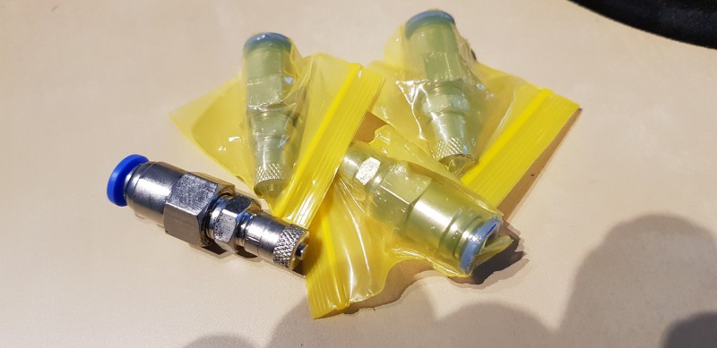

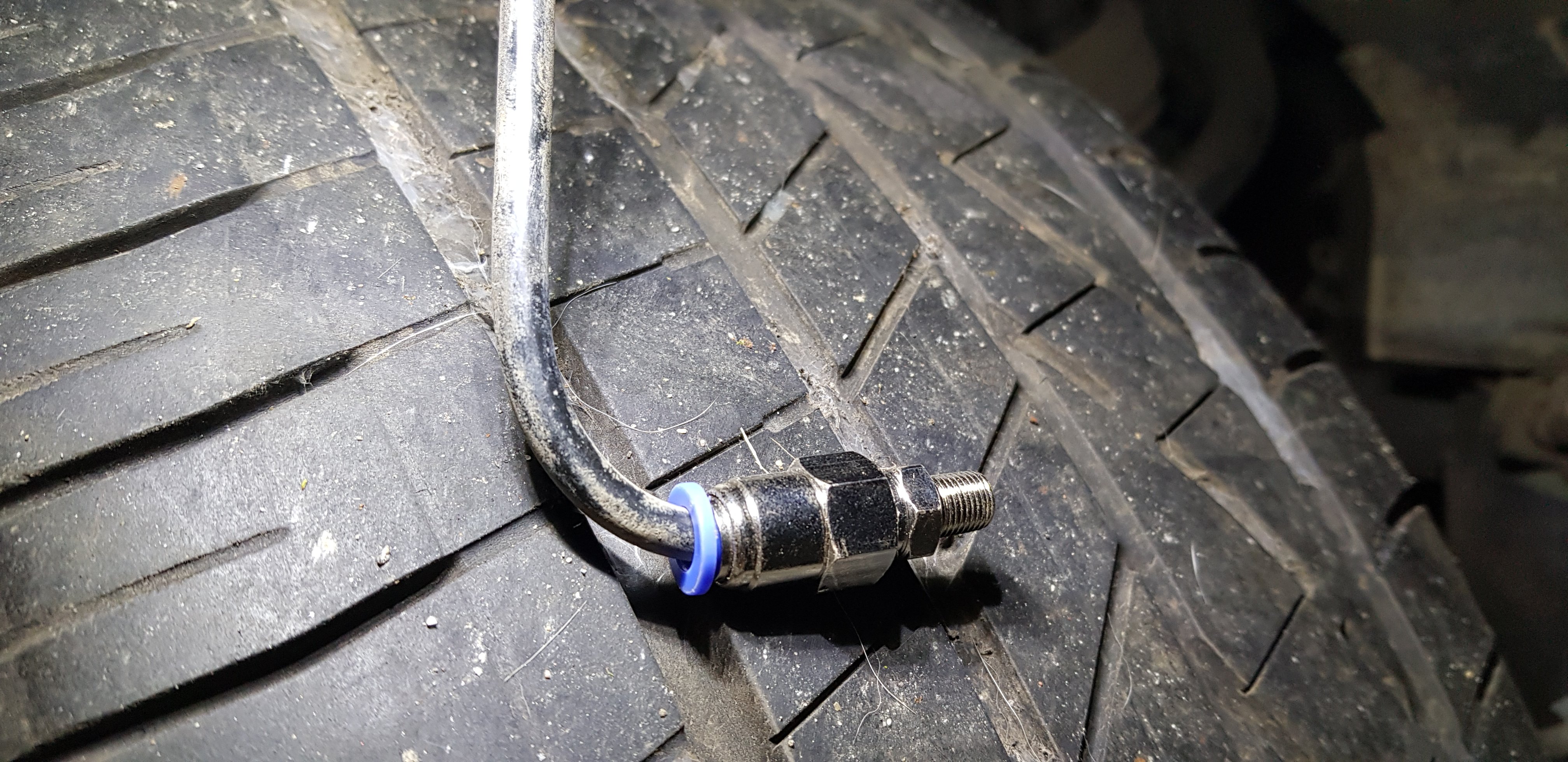

Tak děkuji pánové za radu, funguje to perfektně! Je skvělé, když člověk sežene něco, co vlastně nesháněl :mrgreen:

#12 Příspěvek od pojir » 13 lis 2019 14:06
Tos uz sehnal hotovy? Kde?
Lukasino
Příspěvky: 3988
tel.: 6034sedmsedm854
auto: LR
Bydliště: Kutná Hora
Re: L322 lze nafouknout nouzově měchy?
#13 Příspěvek od Lukasino » 13 lis 2019 14:08
Jo jo, jen si musíš dát pozor na sílu hadičky a koupit je podle toho :wink:
https://www.ebay.co.uk/itm/4x-Schrader- ... 2749.l2649
