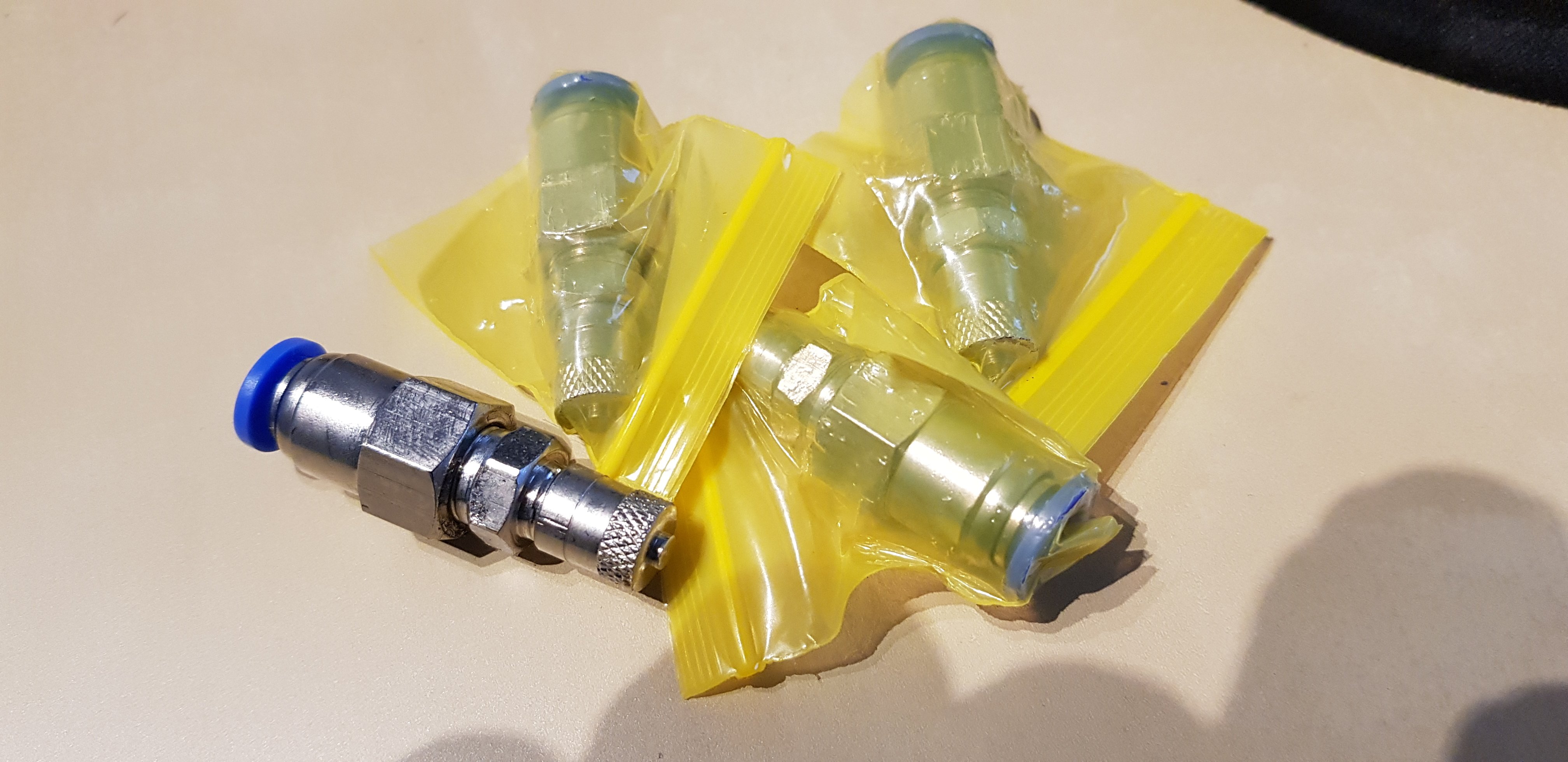

No tak "EAS inflation" mě nenapadlo hledat
super, díky!

Jo jo, jen si musíš dát pozor na sílu hadičky a koupit je podle toho
https://www.ebay.co.uk/itm/4x-Schrader- ... 2749.l2649

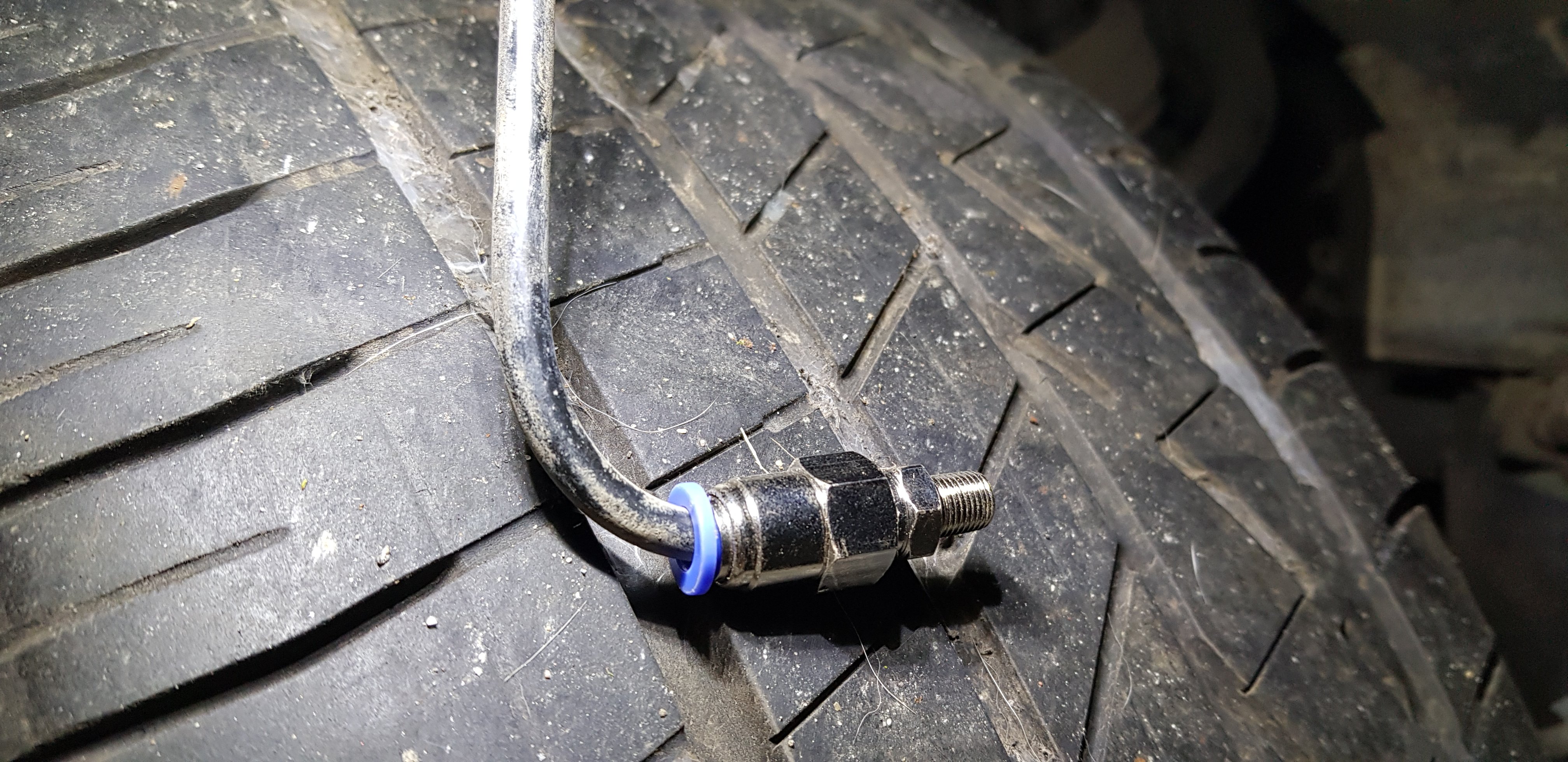

Pro info - nafouknout to jde a ani to není moc náročný.
Vzadu u kompresoru stačí opojit přetlakový ventil a zapojit kompresor na rychlospojku, pasoval závit z pistole na kola
vepředu vymonotvat jednotku EAS u spolujezdce pod kaslíkem a na konektorech stačí přes externí baterku spínat jednotlivé ventily a auto se poslušně nafouká
