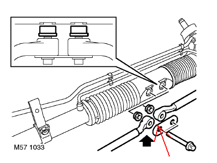

#16 Příspěvek od Hunter » 16 dub 2010 21:20
Tak trochu ozivim tema. Dnes, kdyz jsem menil filtr odvetrani motoru, jsem zkusil vzit za tahla rizeni, co vedou od posilovace, protoze k tomu byl dobry pristup, a to klepani jde od tud - kdyz s temi tahly zacvicim, tak ten posilovac ma jako trochu vuli a klepe to tam. Horsi je, ze mi to pred par dny zacalo klepat porad, ne jenom v rejdu. Jinak pro nazornost obrazek, kdyz to chytim a zacvicim v miste, kde je sipka, tak to klepe.

#17 Příspěvek od Hunter » 19 dub 2010 16:00
Tusi nekdo, co zpusobuje to klepani - vuli v posilovaci? Predpokladam, za tam budou nejaka pouzdra, ktera budou vybehana.

#18 Příspěvek od tagr » 19 dub 2010 18:00
Ahoj tak jedině rozebrat zkontrolovat a pak schánět :( :) rengen v očích nemáme , je to prostě skládačka a pořád je co dělat, ale my to vychytáme :yes :dance

#19 Příspěvek od Hunter » 19 dub 2010 19:04
Jj, je mi jasne, ze na dalku to nelze zjistit, spise mi slo o to, zda se s tim jiz nekdo nesetkal a tudiz vedel, co se mohlo po... No zitra jedu do Paky, tak uvidim, na co borci prijdou.
