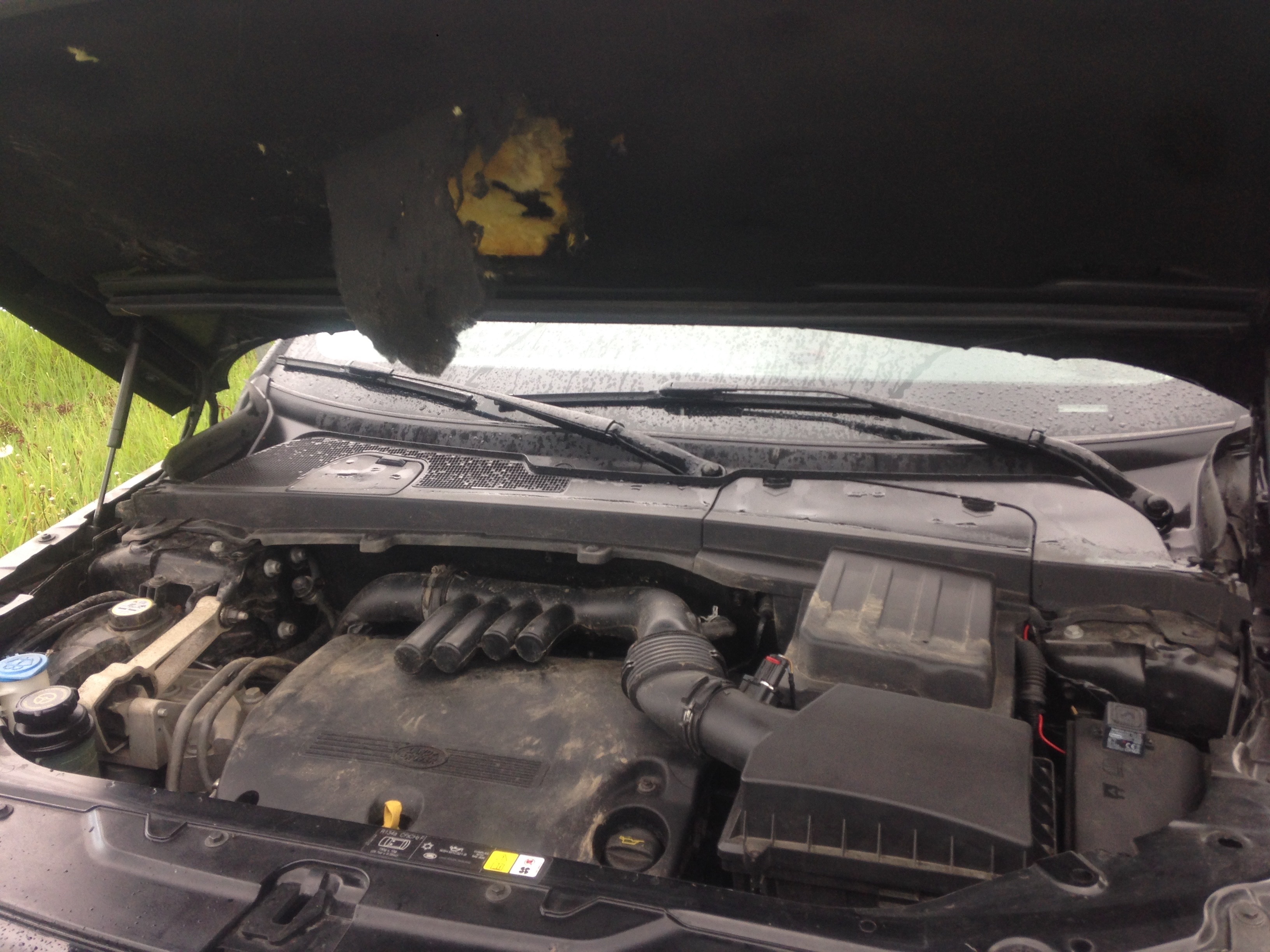

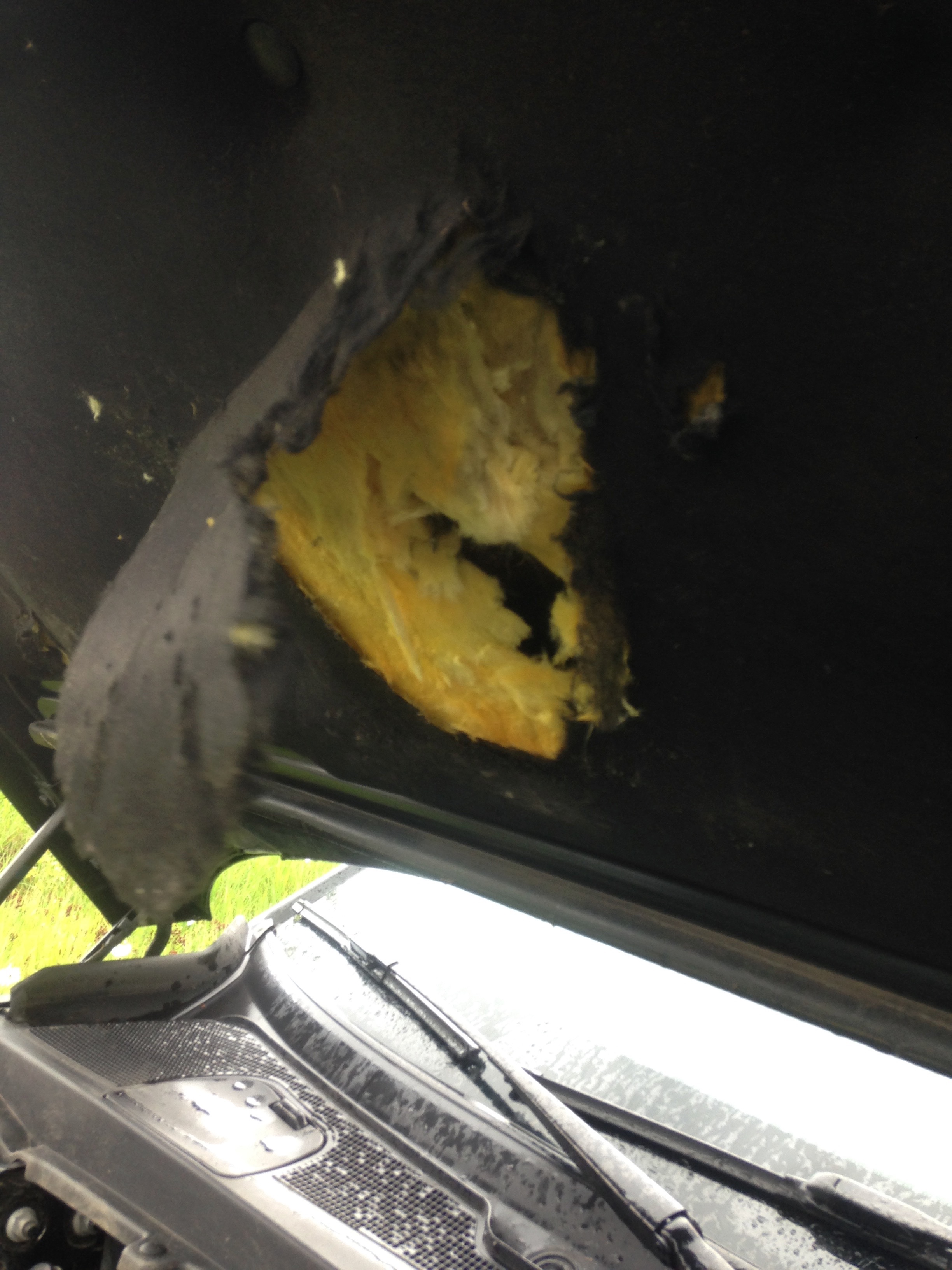

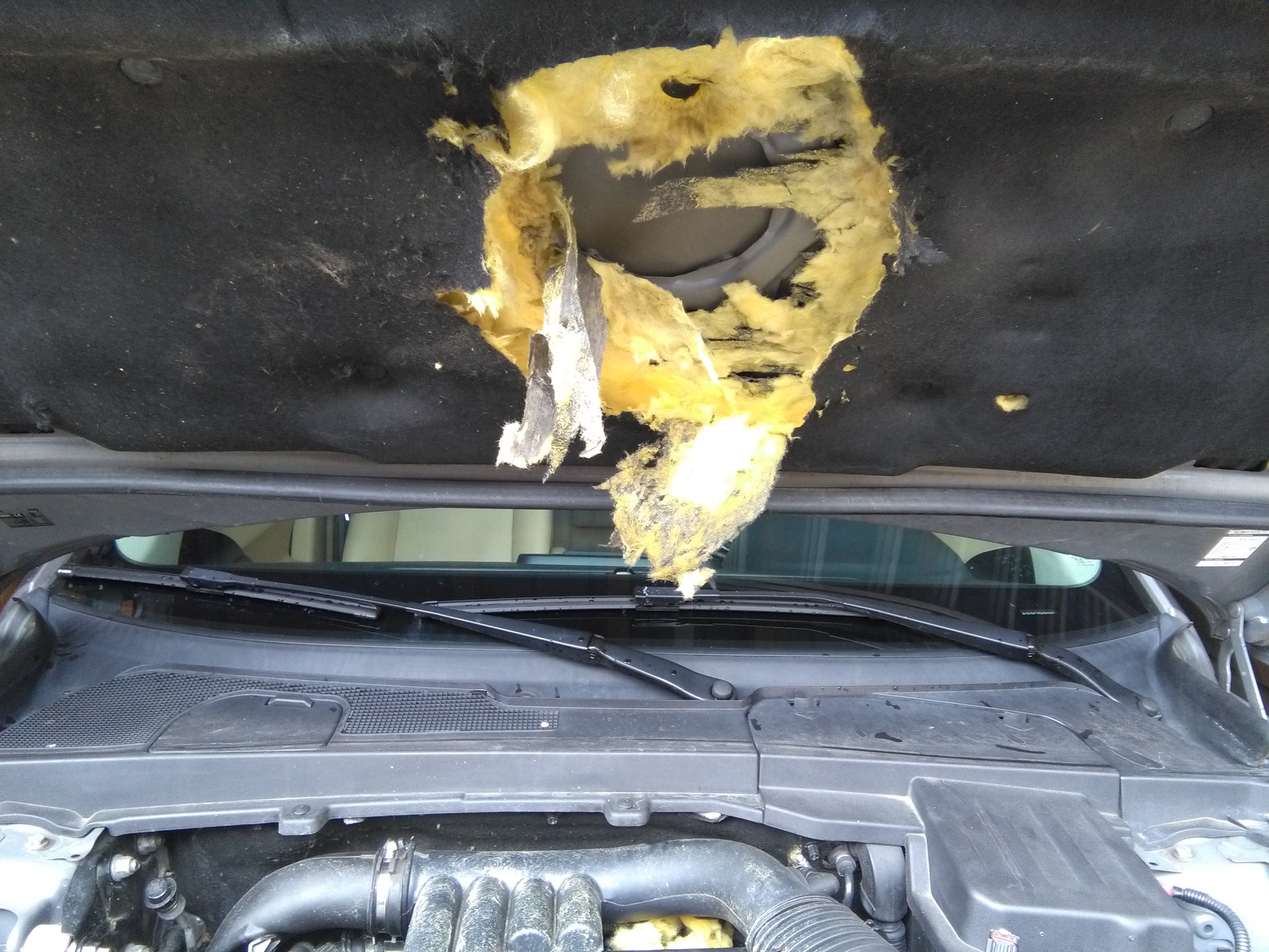

V noci, za deště, mi vlezla do motoru Kuna. Rozcupovala izolaci na kapotě. :angry Motor byl čištý, natřený opuzovačem Kun. Je namontován odpuzovač a nic nefunguje. :angry Obrázek

Taky mi to udělala, naštěstí hadičky nee jenom ta izolace, motor byl taky stříklý, izolace nee, měl jsem tam i Wc závěs asi vyčichlý, no ale to nejdůležitější co jsem chtěl napsat je to, že být tebou izolaci zavčasu odstraním protože mně se stalo to, že kunda si kousala a izolace padala na výfuk. svody a málem mi shořelo auto. Je to divný ale izolace hořela na svodech a chytla i ta na kapotě a to jenom po třech km. Naštěstí to mamina odstavila u zaměstnání pod okno a všimla si toho👍 . Kromě smradu, odstraněný izolace žádná škoda na elektrice ani hadičkách tož tak. Mám benzin 1,8 tam je výfuk v předu za chladičem nevím kde to máš ty, já to tam už určitě znovu dávat nebudu.

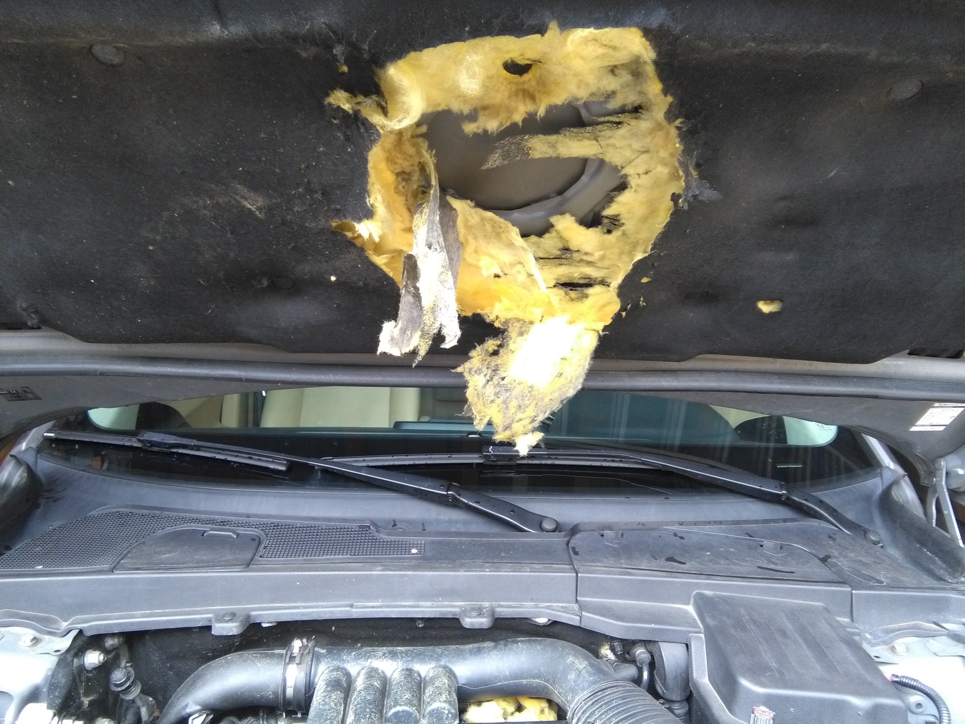

Taktiež som mal neželanú návštevu, uvažoval som že odhlučnenie odstránim z kapoty, len mám obavu že sa potom pustí do izolácie vodičov alebo do hadíc,
poprosím ak vie niekto odporučiť aký odpudzovač na kuny.
Ďakujem
