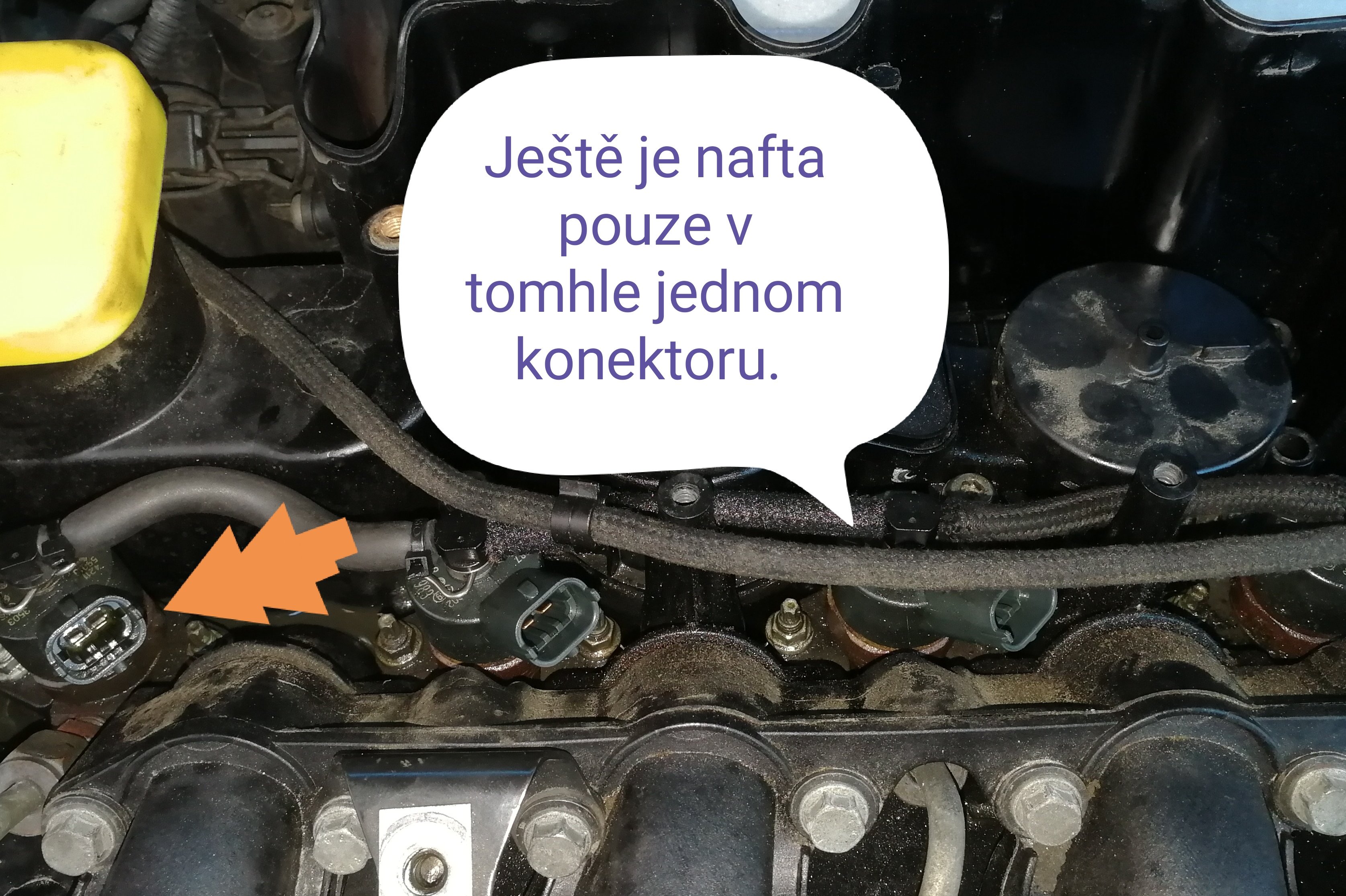

Ahoj mám freelander TD4 82kw rv. 2002 a mám takový problém někde mi uniká nafta mám to u vstriku jednu louži,prepady jsem měnil ale tím to není. :S ani při natočeném motoru není nikde vydet únik.Po čem jít? Určitě to tu už někdo též řešil.. :wasntme a za druhé asi jsem opravdu blbej ale nevím kde jsou žhavičky.? :yx :shake díky moc! [/img]

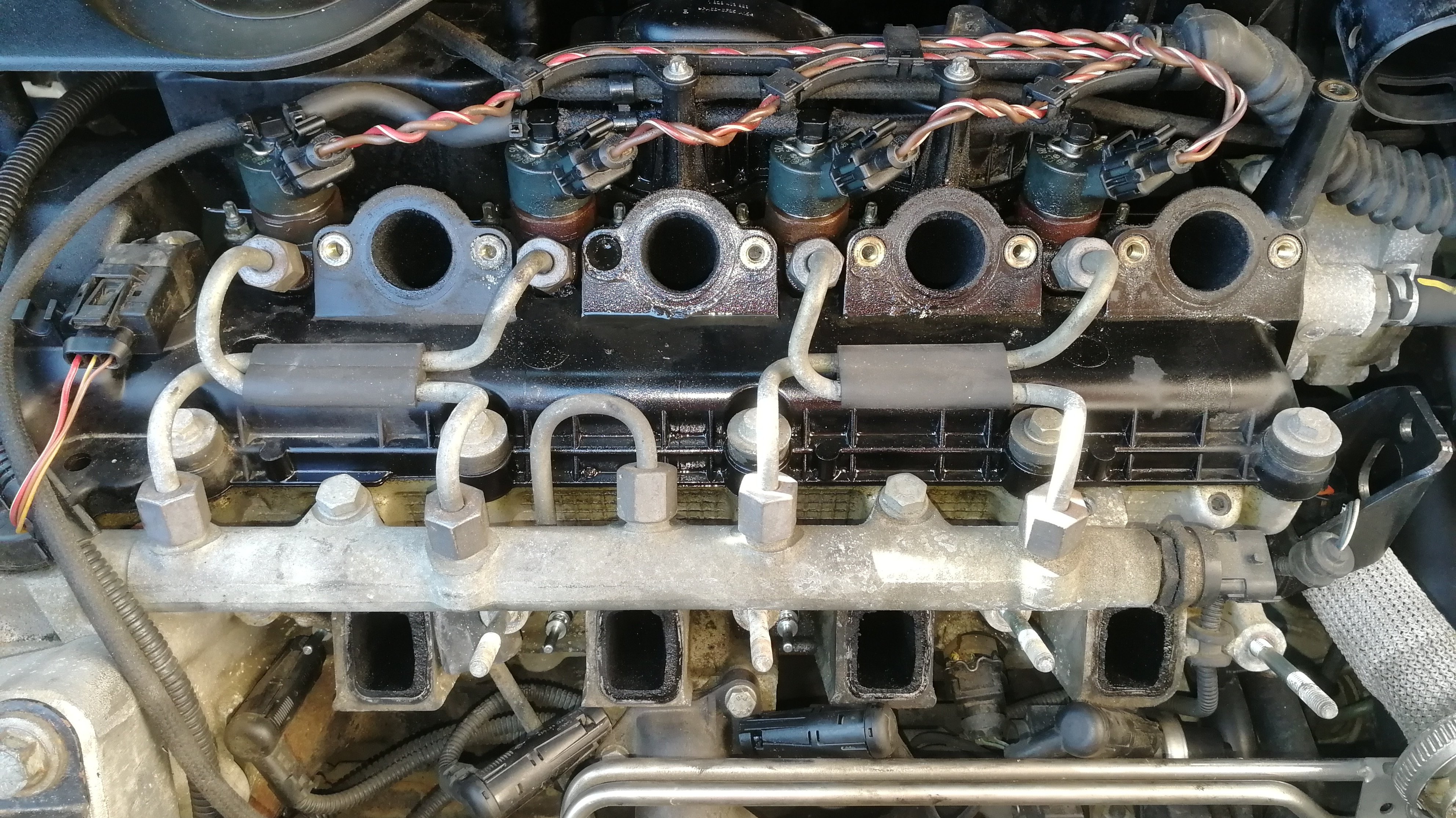

v prepadee nie je vela tlaku tak by to ani nemuselo byt utiahnute tymi paskami a mne nafta slizela cez ten maly holender na vstreku na ktory napajas vysokotlake potrubie. Treba ho odmontovat a potom so vstrekovacu vyskrutkovat ten holender. Pod nim je kovova podlozka a ta je obrusena nejak , asi samosa to stalo xixi. tu treba vimenit, ale pokial zozenies druhu(tazko sa zhanaju, teda aspon ne) tak tu povodnu zatial len otoc naopak a zatiahni a poriadne poumyvaj. Pravdaze poumyvat to treba uz pred tym aby si vedel s ktoreho to tece.

Díky díky.. :yes kdyz ono to nevypadá na to co ty píšeš, já to mám poblite od zhora jako když by ta nafta šla ven těma T-čkama co jsou na vstrikach ale těžko říct.. :nech

ja som tiez nevedel odkial mi to ide . ale po poriadnom umyti a vysuseni sa to ukazalo . auto som kupoval s tym ze majitelovy teču prepady a ze to nevie opravit. a stacilo len poriadne umyt a oprava za par centov.

To plastové téčko ze vstřiku vytáhni. Je na něm gumička. Může být "okousaná" . Už jsem to jednou taky řešil...

Ked odskrutkuješ tuto prevlečnu maticu na palivovom potrubí, tak ona je zaskrutkovaná na tom holendri až pod nim je ta podložka. Kľuč na ten holender je myslím 12. Viac ti to už opisať neviem.

Převlečné matice na vstřiku a pod nimi podložka,muže to cedit pod kterýmkoliv.

Jj díky moc už to mám a vyrábí se nové podložky. Jen z mědi ale tak to je snad jedno ne? :yes :nod

Měď to rozerve. Je tam tlak jak sviňa bejk 😁

Já tedy nvm oprava se povedla :yes mám tam Teda měděnny podložky, tak uvidíme origo jsem dnes bohužel nesehnal tak snad to něco vydrží.. :sweat

To je číslo podložky pod celý vstřikovač, ta dovnitř pod holendr se běžně určitě neprodává...

Jj to je podložka pod vstrik, hele věřím tomu že ta měděná vydrží, ptz.kdyz hliníková podložka vydrží 200bar. Tak nevidím důvod proč by nevydržela měděná.. :muscle :yes popřípadě je to obyčejná Železná podložka tak bych si je nechal vytočit na soustruhu.. :yes
