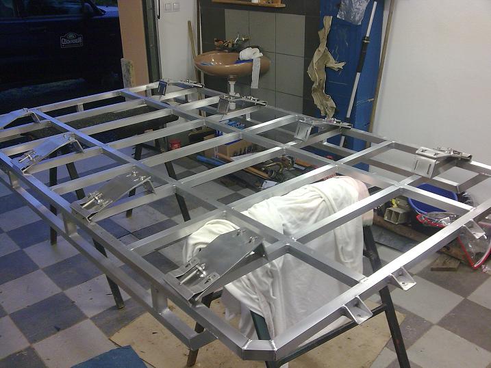

Množí se mi dotazy na zahrádku na DII Tak tu jsem si dělal sám má to jenom jednu chybu a to po skušenosti s Maroka, kde jsem si skočil jednu dunu a zahrádka mi pojela o půl metru dopředu, že držáky k uchycení k střeše jsou s tenkého materiálu a mají malou základnu tak je budu řezat a dělat masivnější. Materiál je tenkostěnná ocel. Miloš II

#2 Příspěvek od Stavros » 09 dub 2008 10:15
Milosi, vzdyt to mas hotovy, od toho cmouda z Marakese, od toho specialisty. Je skoda takovou peknou praci rezat. :D

#3 Příspěvek od Miloš II » 09 dub 2008 10:19
Stavros píše:Milosi, vzdyt to mas hotovy, od toho smouda z Marakese, od toho specialisty. Je skoda takovou peknou praci rezat. :D
Jenom uříznu ty packy a dám tam silnější a širší, aby se váha rozložila na větší plochu :idea: Miloš II

#4 Příspěvek od Stavros » 09 dub 2008 10:23
ja jsem videl, jak udelaj jakoby ten vingl po cely dylce toho zlabku, je s tim nejmin prace a vaha se roznese.

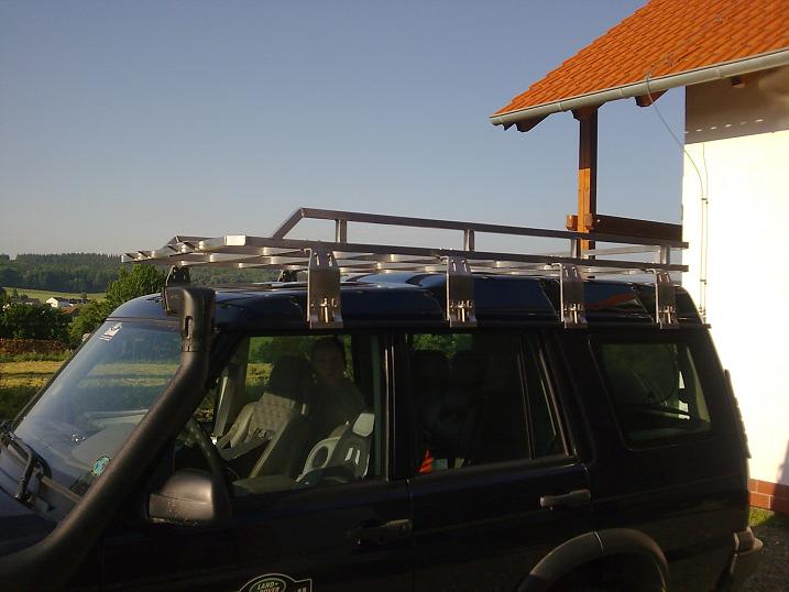

#5 Příspěvek od Luboš M. » 06 čer 2008 10:59
Konečně jsem se dokopal a nasadil zahrádku 8) . Jen světla chybí. :(

Stavros
Příspěvky: 2627
#6 Příspěvek od Stavros » 06 čer 2008 11:01

#7 Příspěvek od Miloš II » 06 čer 2008 11:04
Luboš M. píše:Konečně jsem se dokopal a nasadil zahrádku 8) . Jen světla chybí. :(
:idea: Hezká práce, ale asi bych dal ten přední rám kde chceš dát světla. Pokud něco vezeš a šlápneš na brzdy tak tě ta věc může předběhnout ani nevíš jak :roll: Jo a zezadu si teď dodělávám takový šuplíky na dva Sand plechy vlastně plastový výjezdy. Miloš II

#8 Příspěvek od Luboš M. » 06 čer 2008 11:16
Miloš II píše:
Mám k tomu ještě 3ks příčníků které jsou ze stejného materiálu, montují se nahoru, a když nebude nasazený stan tak bych je použil na ukotvení nákladu. Má jednu vadu, nejde dovnitř stan. Zato se dá do prostoru pod něj nasoukat žebřík a nebo třeba udělat nádrž na vodu. :idea:
Stavros
Příspěvky: 2627
#9 Příspěvek od Stavros » 06 čer 2008 11:26
Lubosi, mozna si mel udelat sundavaci ty boky a stan davat normalne na tu plochu. Aby to pak nezralo i travu od silnice, ten odpor vzduchu je silenej. vim co pisu, stan vozim uz velmi zridka.
Jinak to mas pekny, jenom ja holt vim, jak tohle zatezovani auta vede ke zvyseni zravosti a ubytku vykonu.

#16 Příspěvek od Luboš M. » 06 čer 2008 15:33
Já zatím stan ještě nemám ale ta váha jakou píšeš mi zaskočila. Držáky jsem si nechal dělat a myslím že není problem naložit na zahrádku klidně 300kg ale vžyť na tom stanu nic není. Nějaká konstrukce v laminátu nemůže přece tolik vážit :roll: . Pak mi napadá jediné řešení: nějaký malý Hannah natlouct na dřevodesku :lol:

#20 Příspěvek od Luboš M. » 07 črc 2015 09:37
kupec18 píše:
Luboši pls z jakeho materialu jsi dělal tu zahradku, jaky pruřez?
Vařil jsi to Tigem nebo Migem?
Ahoooj, tak to bylo asi před 100 lety :lol:. Už bych to takhle nikdy nedělal. Jakl je špatnej, je hohně slyšet odpor vzduchu a ty dlouhé držáky jsou hrozně nestabilní.
Jestli mohu doporučit tak jedině trubku a co nejníž ke žlábku.
jen materiál na ty držáky stál asi 4 tisíce, práce jak na kostele. Bylo to děláno tigem.
