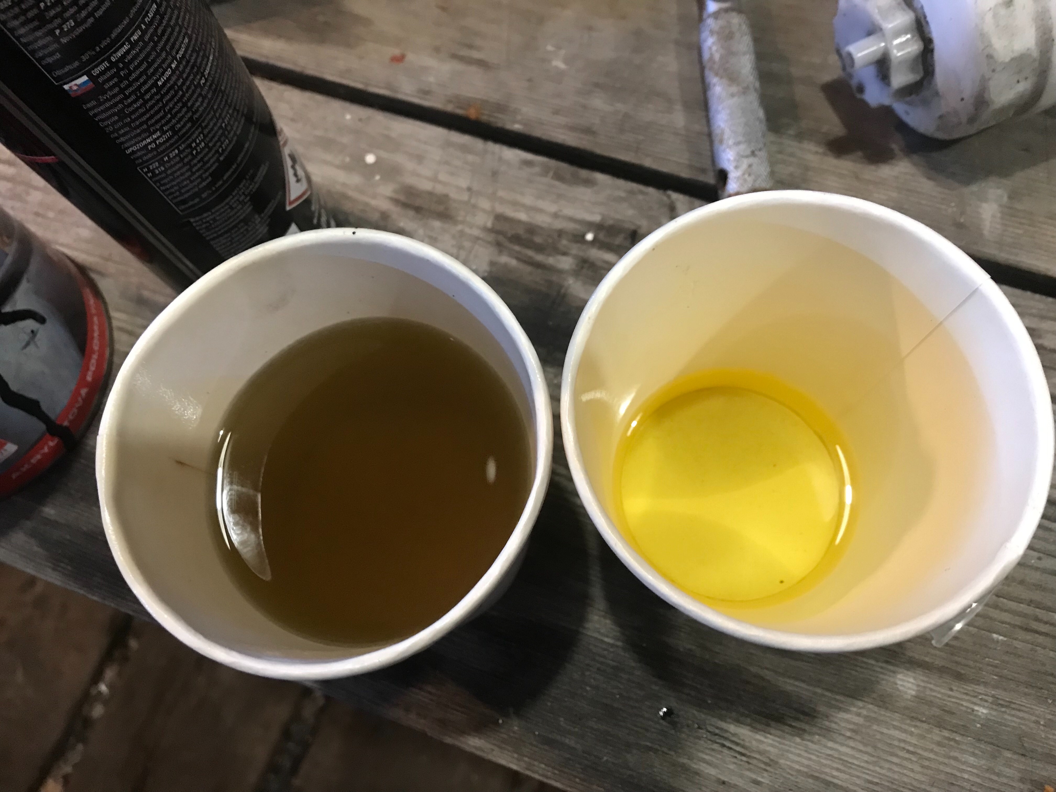

#20 Příspěvek od MFENCE » 18 úno 2019 17:16
Nafta z filtru VS nova😀👍🏻
