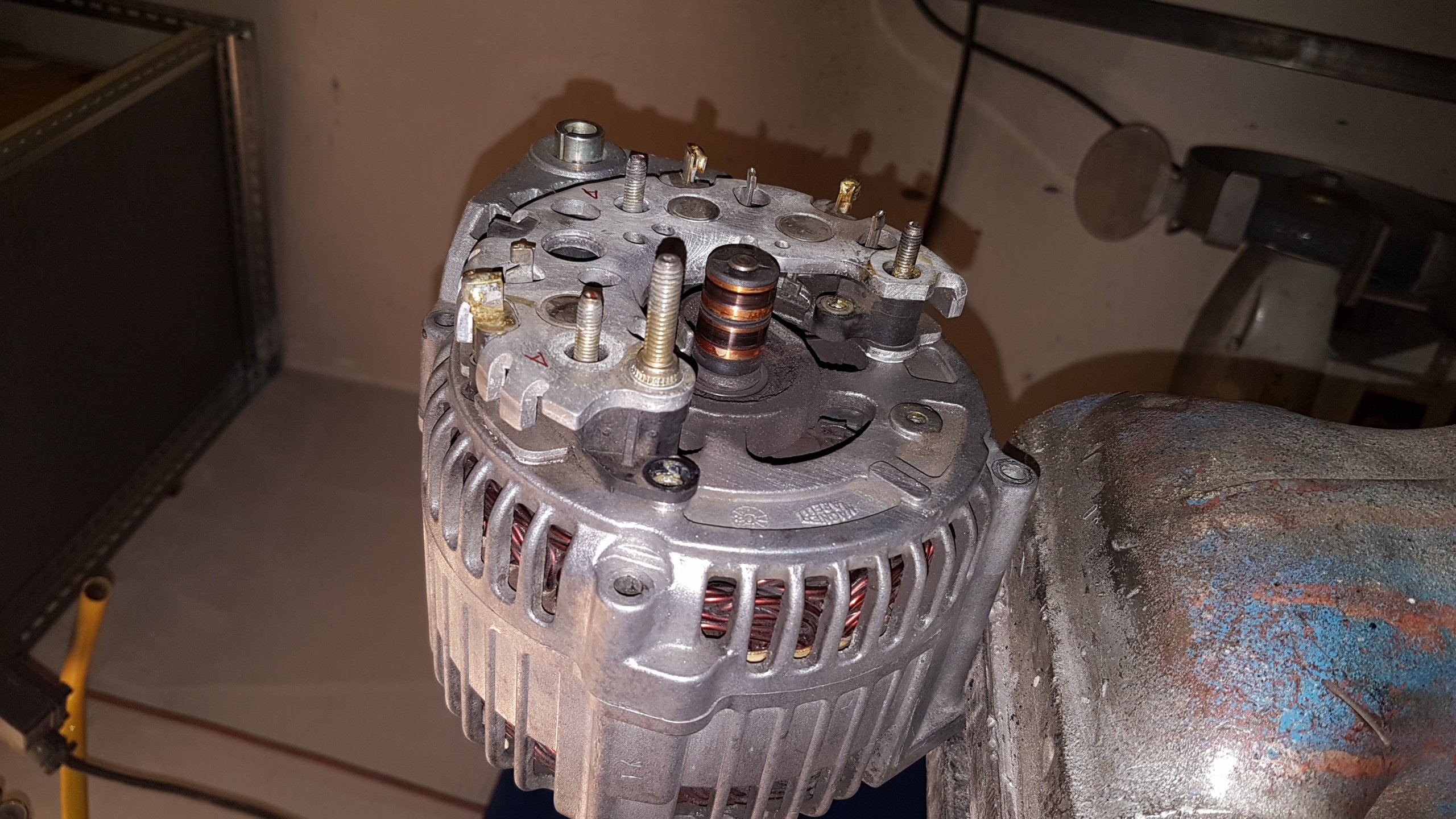

Ahoj prosím neměl by někdo obrázek rozpadu altiku na D1? Číslo viz foto. Případně nemohl by mi někdo poslat aspoň fotku tohodle altiku zezadu bez toho plastového krytu? Moc dík.Obrázek

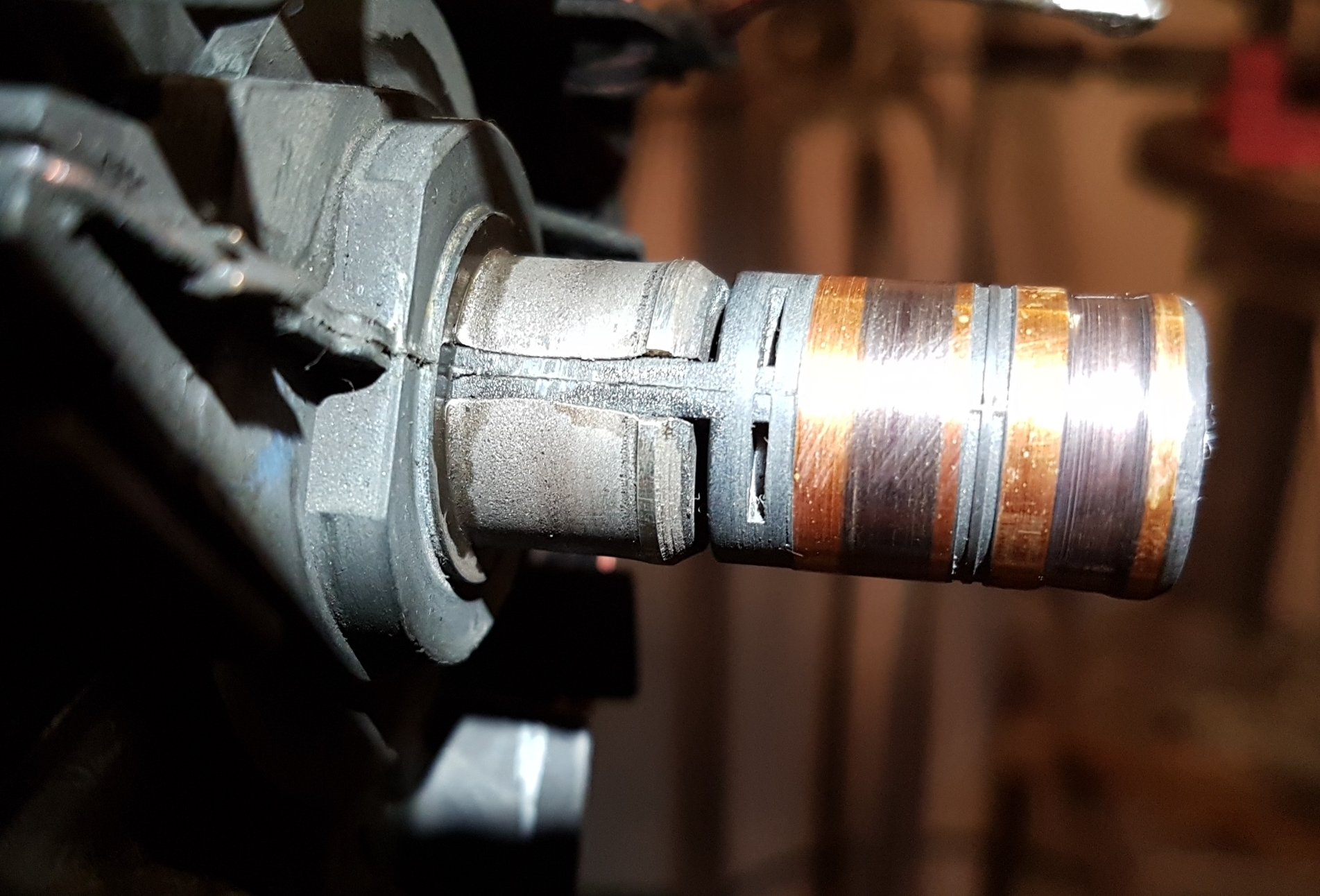

Oživím toto téma a doufám, že budu úspěšnějšì. Nechal jsem si před cca 15-20tis km odborně zrepasovat alrenátor a výsledek je viz. https://youtu.be/PSqMJQcHE2g
Kdo to nepoznal, tak zadní ložisko úplně v háji. Řešit reklamaci nemá cenu, protože je to víc jak 2roky. Otázka zní jak se dostanu k tomu ložisku. Sundal jem tu plastovou část s uhlíkama, ale ty půlky s rotorem nejdou od sebe.

Musíš rozletovat statorové vývody od diodového můstku jinak to nerozpůlíš

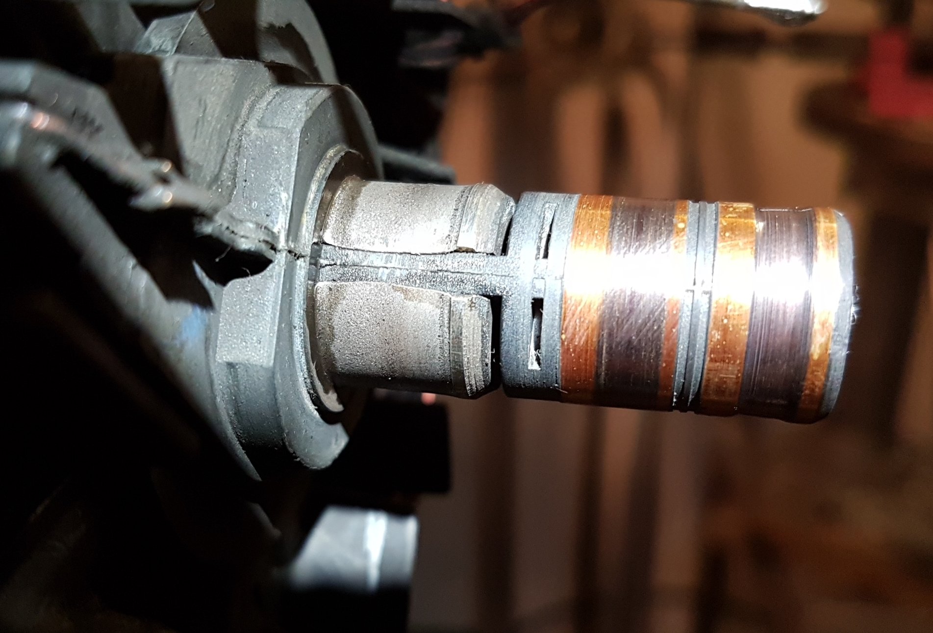

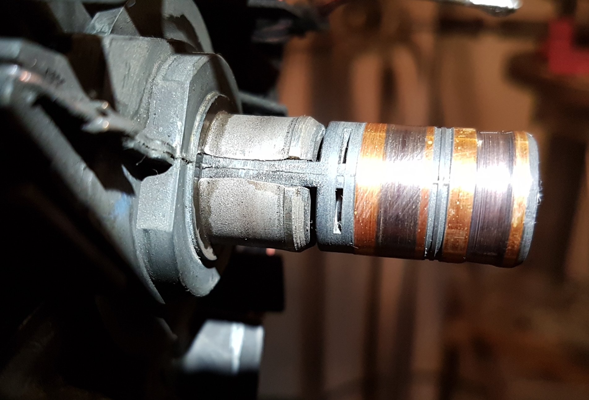

Vrčel, takže očividně uvnitř škrtal.
Tak jsem to rozdělal a hřidel na které je ložisko nasazené je omletá. To by mě zajímalo jak se tohle může stát?
Je to nějak opravitelné?

Kroužky má cajk ale hřídel rotoru je chycena. Jak moc není z foto poznat

Hřídel je ožužlaná do mínusu, takže v ložislu má vakl viz. video. Novej nastrojenej rotor jsem našel za dvojku bez daně, tak nevim jestli se to vyplatí opravovat. Na altíku není žádné označení, ani štítek, jen výrobce MAGNETI MARELLI . :grin:
