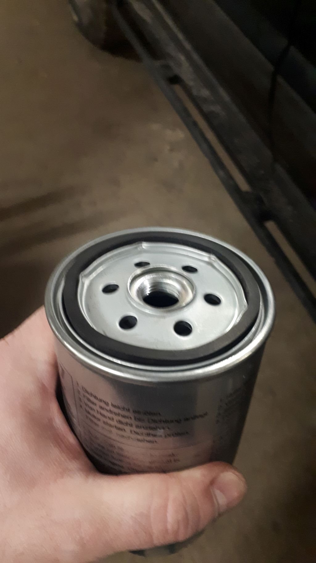

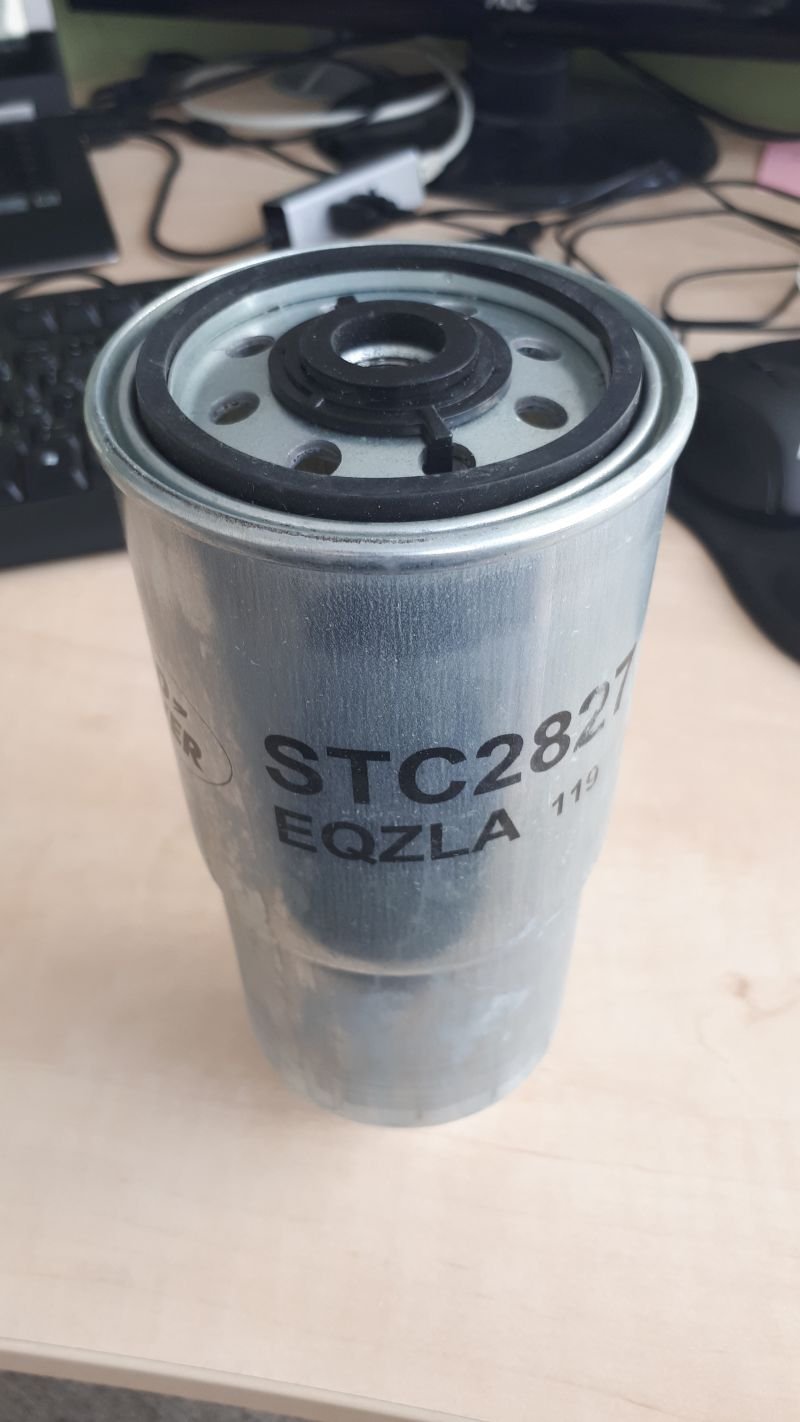

Isiel som menit palivovy filter na mojom rangeovi a zostal som zneisteny.
Filter vybraty z auta mal tesnenie nielen po obvode, ale aj v strede pri zavite. Novy filter Mahle ma tesnenie iba po obvode a v strede chyba - vid obrazok. Pre istotou som kontaktoval predajcu a pozeral do inych Mahle filtrov a ziadny z nich vnutorne tesnnie nemal. Filtre od inych vyrobcov vsak tesnenie mali.
Myslite, ze tam to tesnenie ma ci nema byt? Dik
Ak by tam tesnenie byt malo, tak si kludne kupim iny filter, len ma zaraza, ze ho Mahle nema.

To tesnenie tam ma byt. Ale asi vypadlo. Ale kludne daj aj zo stareho filtra.

Pozerali (litep) aj v inych origo krabiciach a vraj nikde nebolo. A co som nasiel aj obrazky na internete, tak ani tam nebolo :?
Tesnenia z inych filtrov niesu zamenitelne/pouzitelne.

Ale tesnenie tam musi byt. Lebo vstup nafty je vonkajsie dierky po obvode a prefiltrovana nafta ide stredom von.

Mne tam to tesnenie tiez logicky chyba, preto ma to uputalo. Ale netvrdim ze uz som videl vsetko, preto sa radsej pytam :angel

No u Mahle tam ocividne dlouhodobe neni: https://www.landyzone.co.uk/land-rover/ ... ng.197905/
Mne se teda nezda, ze by tam bylo nejak uplne potreba...

Jak už tu napsali, bez toho těsnění to fungovat nebude, teda auto pojede, nafta ven nepoteče, ale filtrovat to moc nebude.

Malo by tam byt ......

Ja som ho nemal k filtru tak som tam nechal stare tesnenie......tiez mahle

kludne by som pouzil tesnenie zo stareho filtra, ale su dokonale nekompatibilne. :-) Nevadi, objednal som origo LR a uvidim co pride a rozhodnem sa. V kazdom pripade o skusenost bohatsi :)
Len som trosku zmateny z toho, ze som zamerne z ponuky vyrobcov vyberal ten drahsi filter, aby som sa vnutorne uistil, ze robim pre spokojne vrcanie motora maximum a zostal som takto zaskoceny.

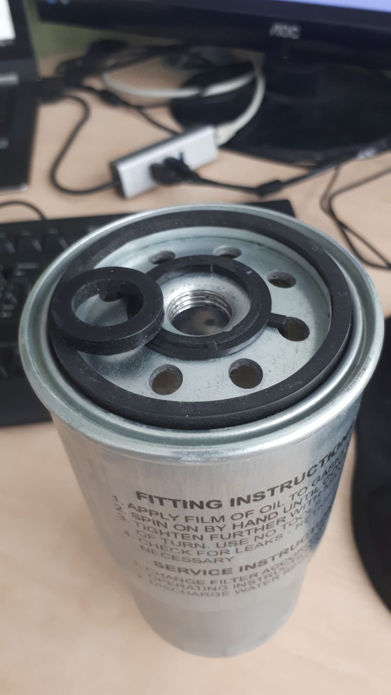

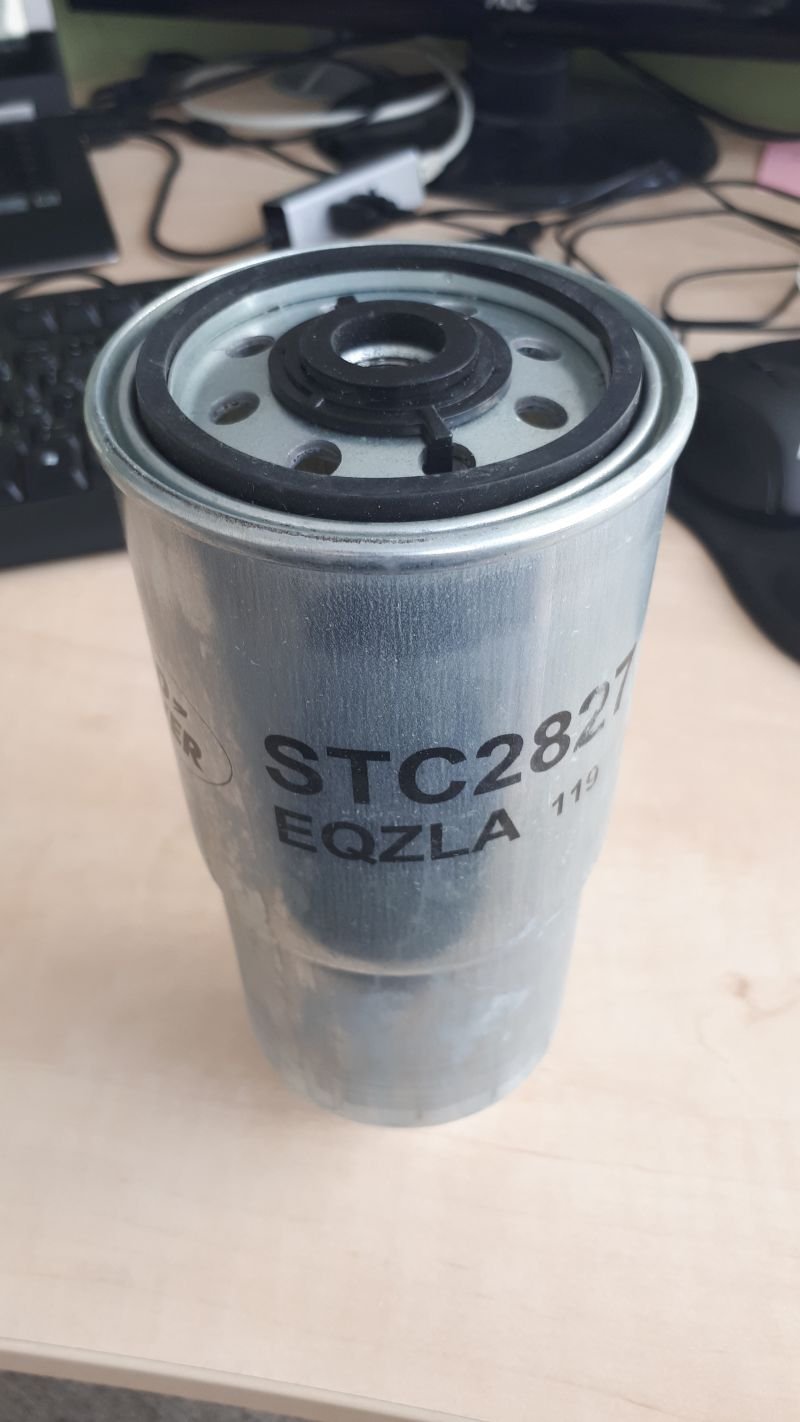

na uzavretie temy. Tu je fotka filtra origo LR

To vypadá, jako by jsi z něj zapomněl sundat tu středovou krytku? :mrgreen:

ten platovy fiting prave drzi O kruzok v spravnej pozicii. Rovnako to ma vymyslene aj filter inej znacky co mam aktualne na aute. Ten Mahle z prveho prispevku, ktory som riesil, nema ten plastovy drziak, ale O-kruzok by mal zapadnut do vylisku v strede...akurat, ze ho firma Mahle akosi zabudla prikladat k tym filtrom :grin:

Ja bych prave rekl, ze u Mahle se rozhodli, ze to bude tesnit jen tim plechovym vyliskem. Vzdyt to tak mivaji podobne filtry u jinych stroju.

Ten fiting je odnimatelny a vies ho dat na hoci aky filter si myslim

na hociaky nie...na MAHLE nepasuje. Na aute mam tusim FILTRON. Porovnam to, ked ho budem menit.

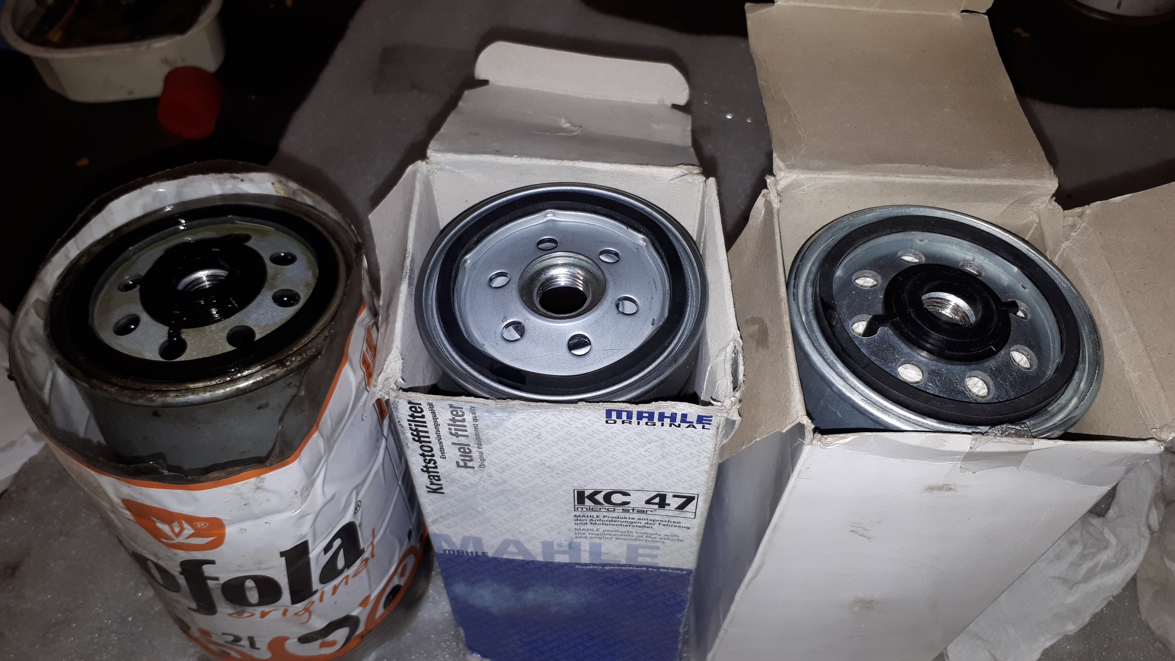

Porovnanie 3 filtrov (zlava)
Filtron, Mahle, origo LR
