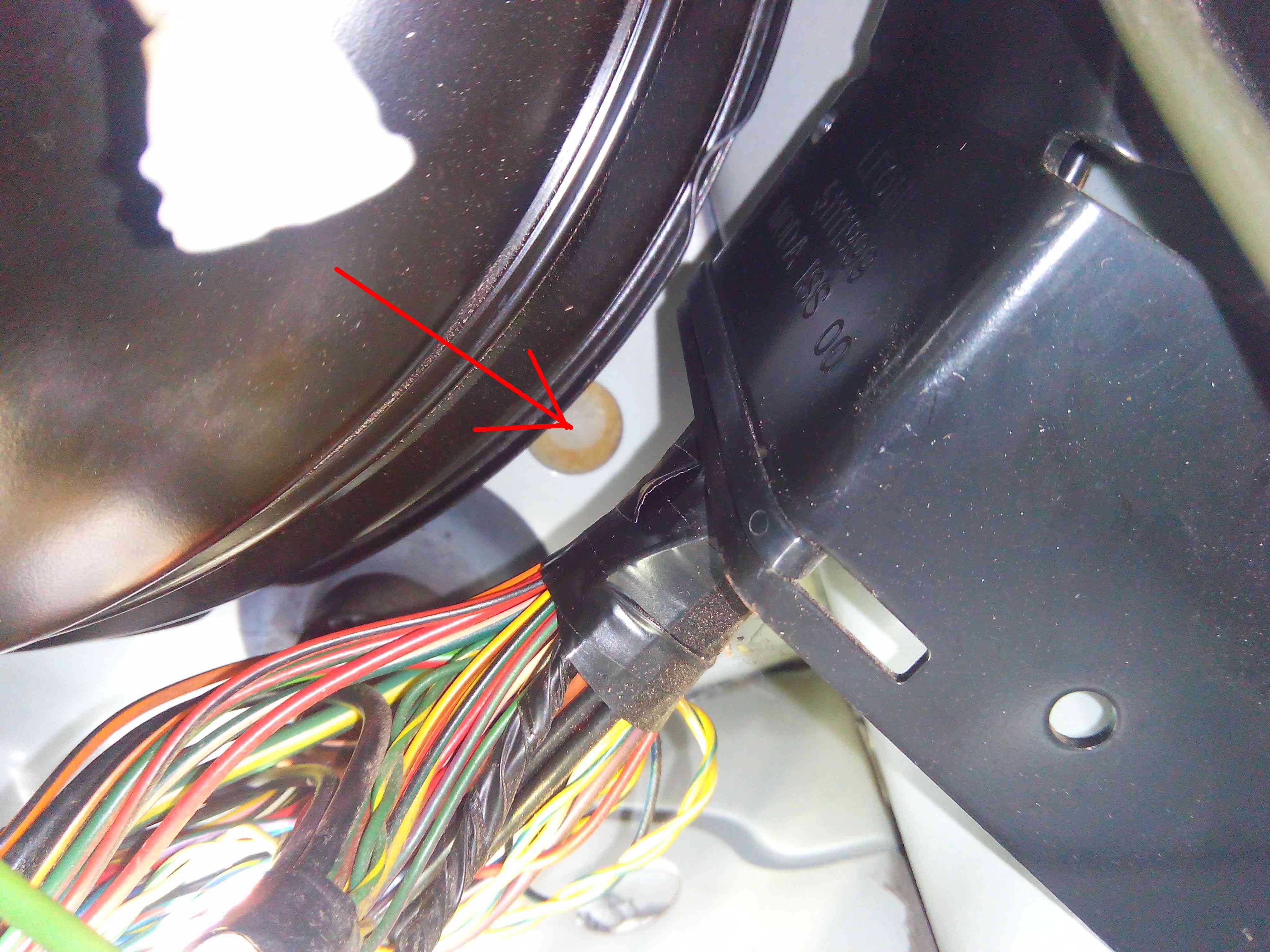

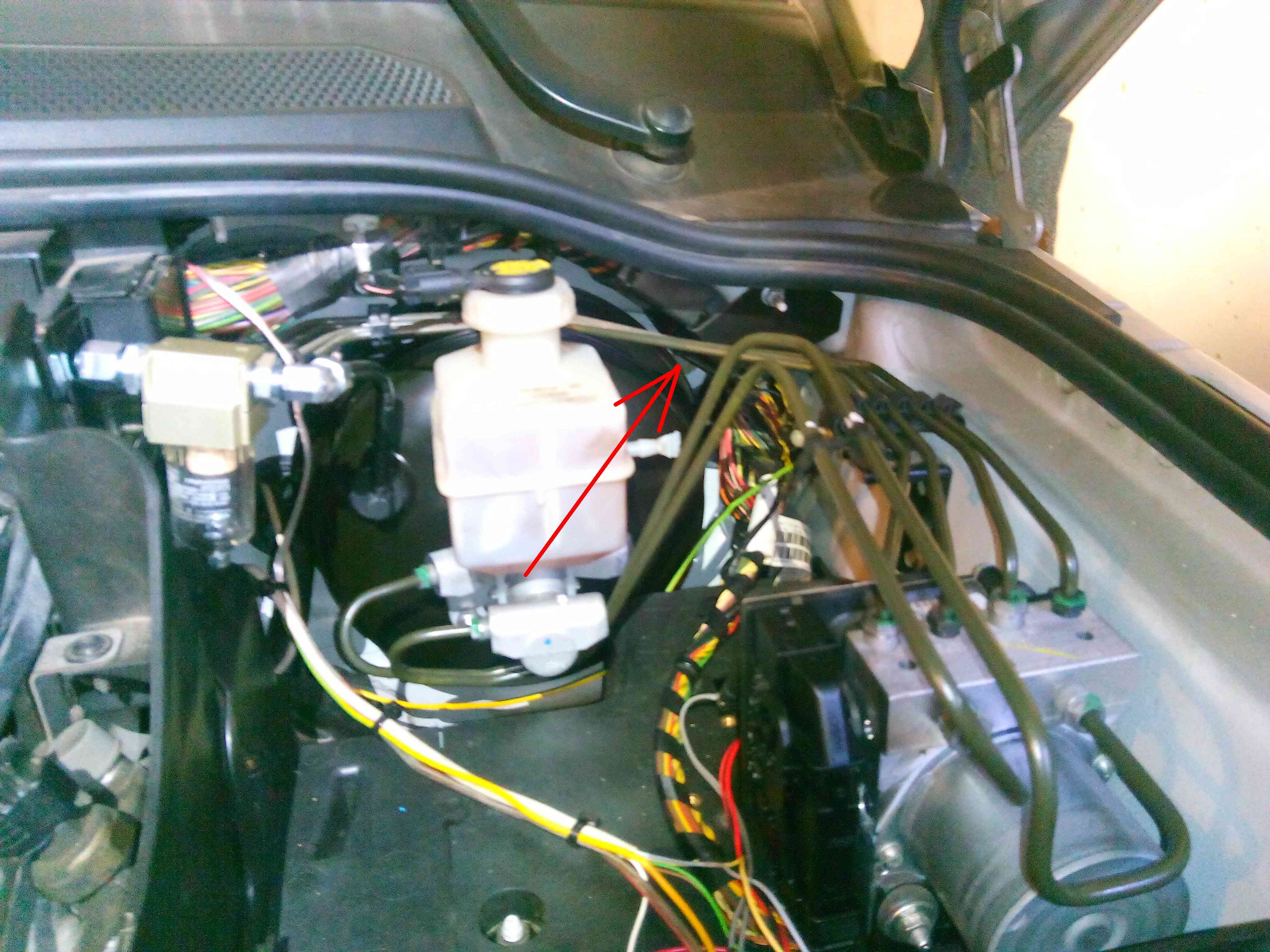

Vse jde v klidu a krasne dostat do kabiny a dat kulturně pridavny vypínač
Rele box byl zadarmo tak si nevsimejte loga japonsky popelnice .o))ObrázekObrázekObrázek

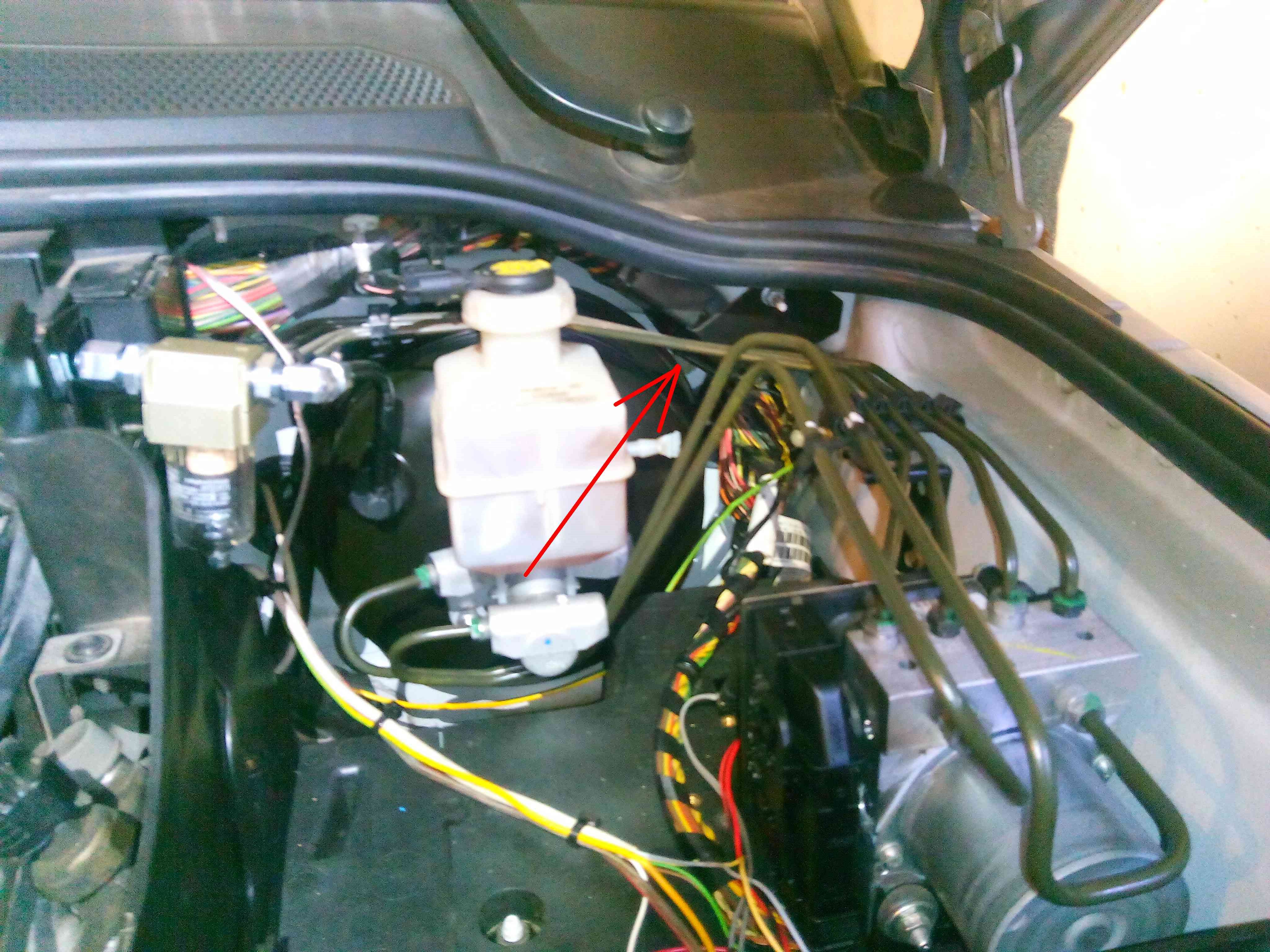

Já jsem to udělal jak píšeš, napojení na baterku , pojistka, silové relátko ovládané od dálkových, jen jsem tam dal ještě jedno relé které ovládám z kabiny, aby to šlo vypnout.
Ideální je průchodka vedle posilovače brzd. ( v motorové stěně je průchodka ) teda jestli nemáš manuál tam je to plný ( myslím od spojky ) :mrgreen:

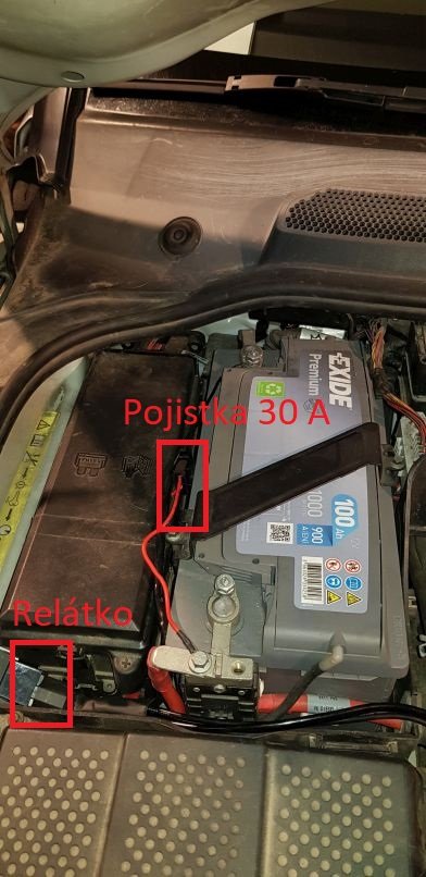

#15 Příspěvek od jan.klazar@gmail.com » 11 led 2019 21:03
Ve většině témat mi chyběl výsledek, takže:

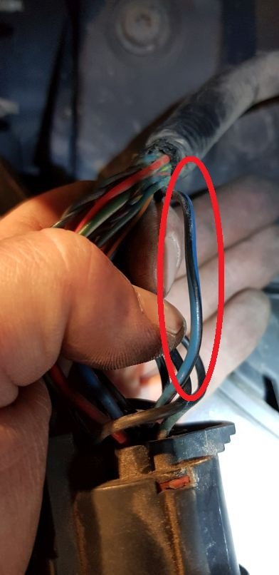

Vzal jsem měřák a prozvonil jsem si +12V od dálkové žárovky na konektor.
Je to modro-černý drát.

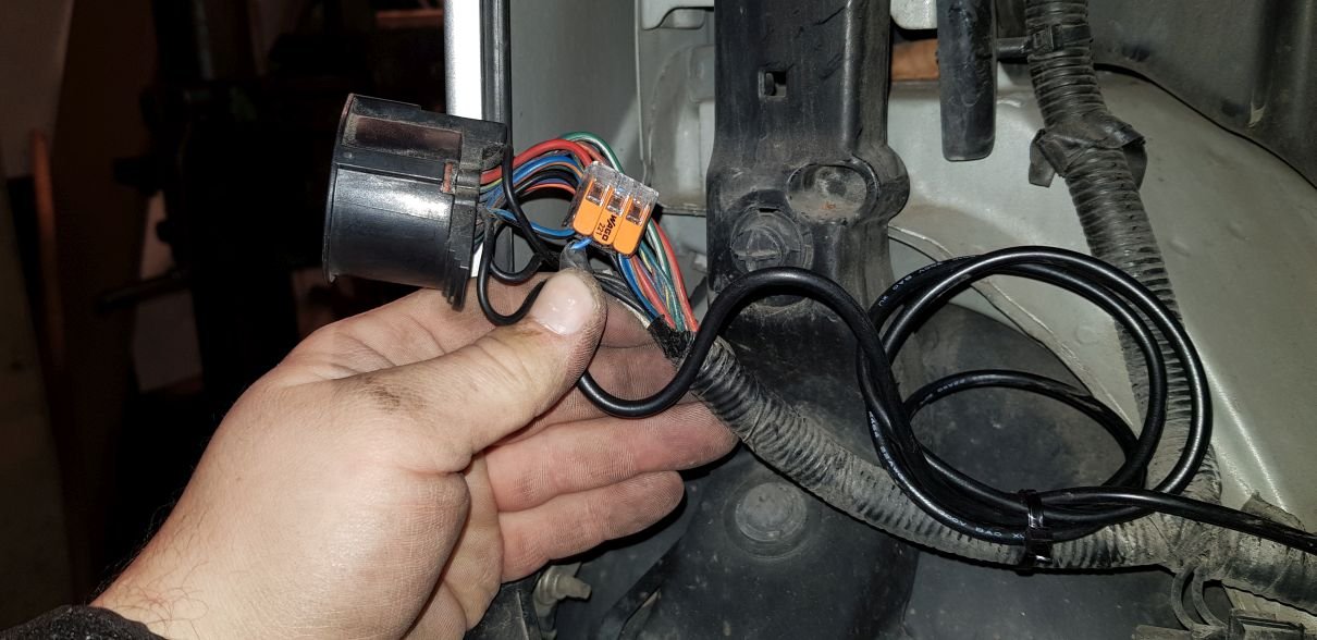

Využil jsem relátko i kabely dodané ke světlu, vše se vcelku v pohodě vešlo k baterce.

Wagovku jsem zamotal vulkanizační páskou proti vniknutí vlhkosti.

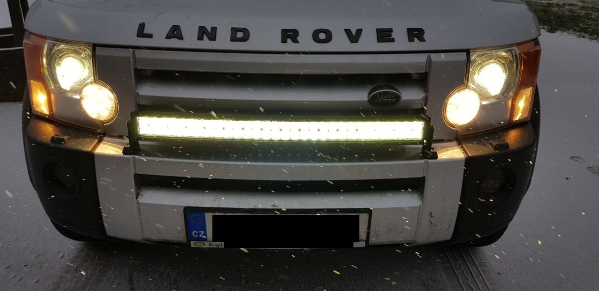

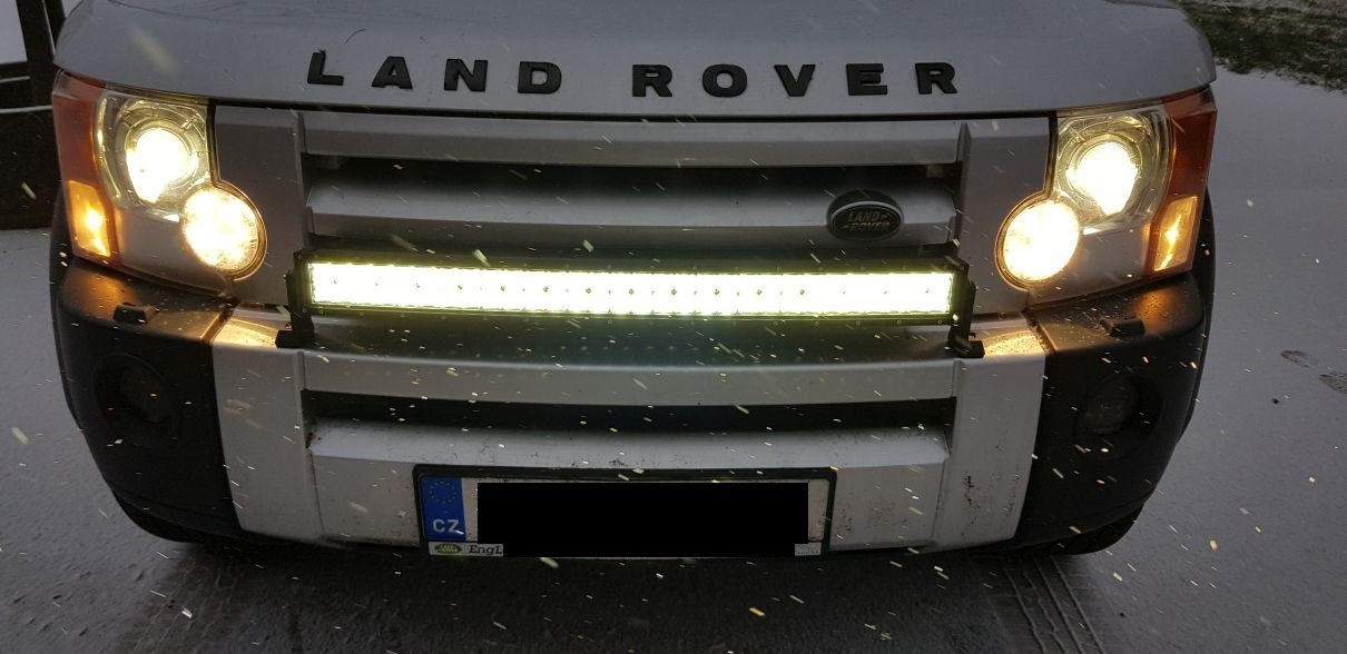

Hotovo.
Instaloval jsem tento LED bar:
https://de.aliexpress.com/item/42-inch- ... 4c4d2RHxcA
300W 32 inch Obchodník zasílal zboží z Německa, dodání 5 dní.
Honza

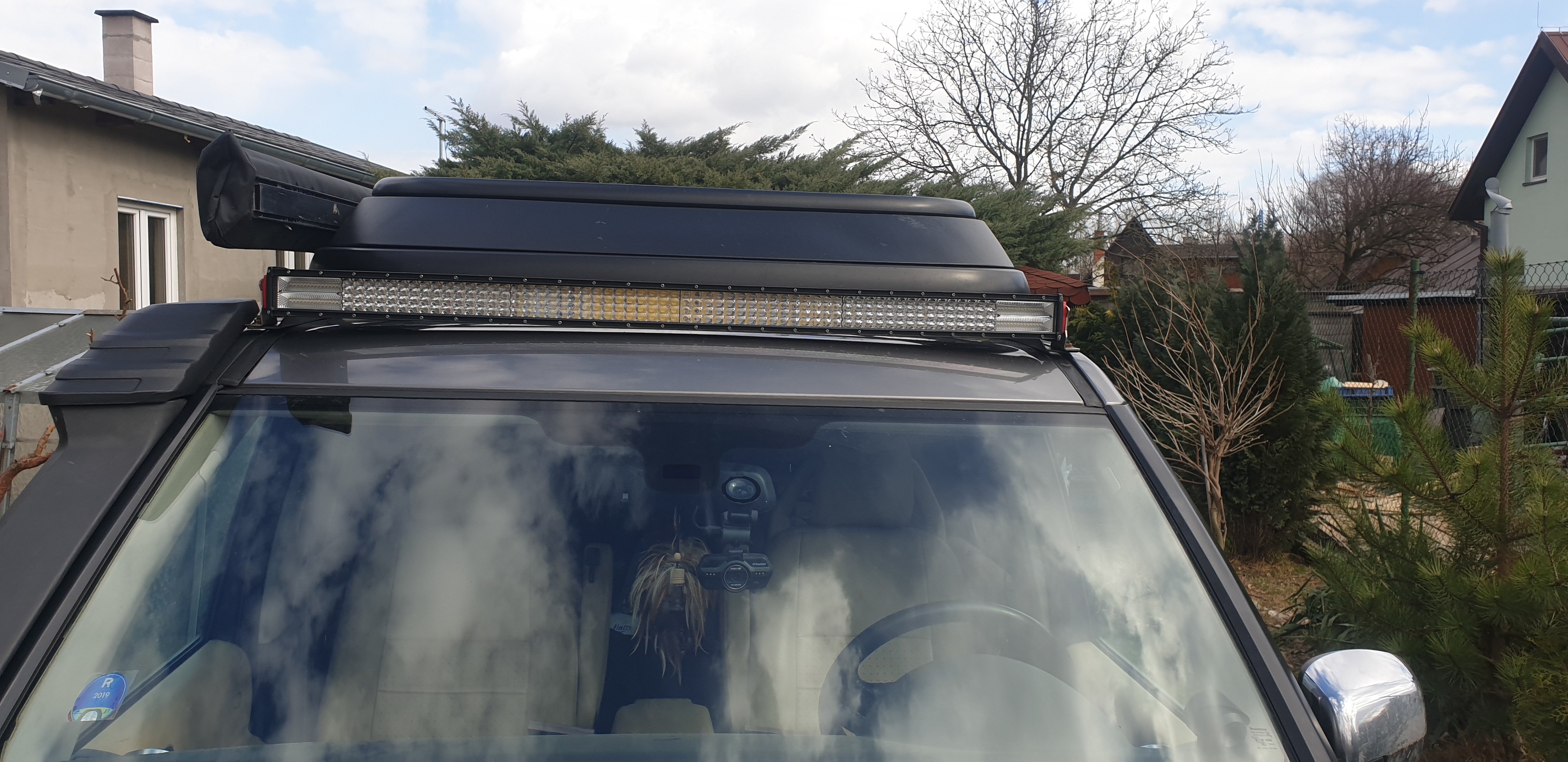

oživím toto téma

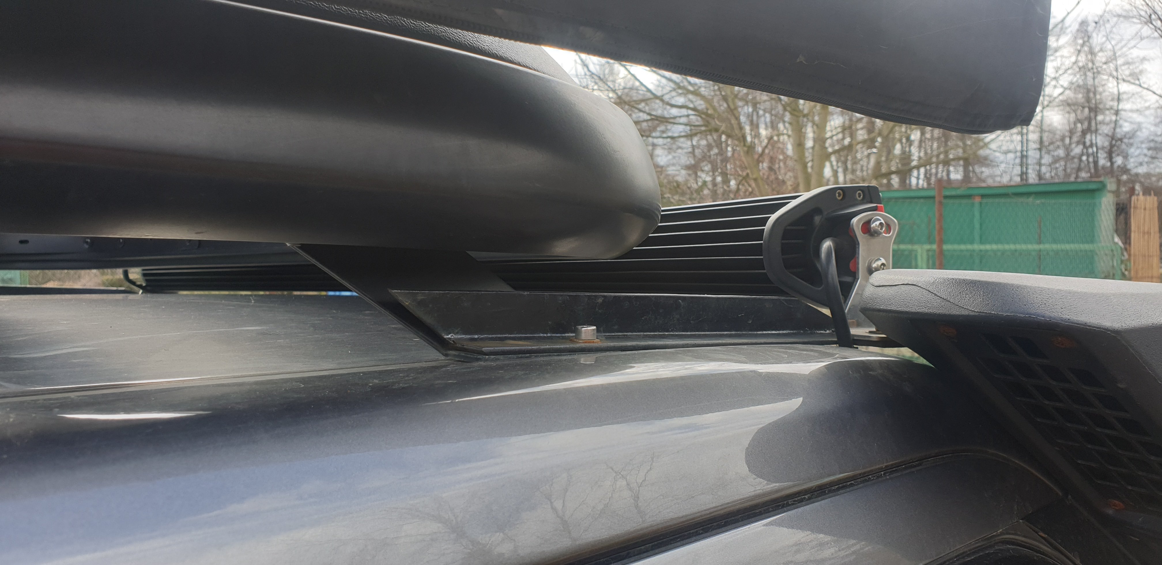

nainstaloval jsem LED Bar dopředu na orginální G4 zahrádku a bohužel na 80 km rychlosti mám pocit že mi asi uletí střecha, brutální vibrace
meluzínka píská mezi žebrama chladiče už od 10km ale to mi nevadí, přes rádio to slyšet není, a jsou na to jednoduché fígle jak to odstranit,
ale ty vibrace jsou neskutečné, dal bych sem foto ale jsem počítačově negramotný a neumím to sem vložit

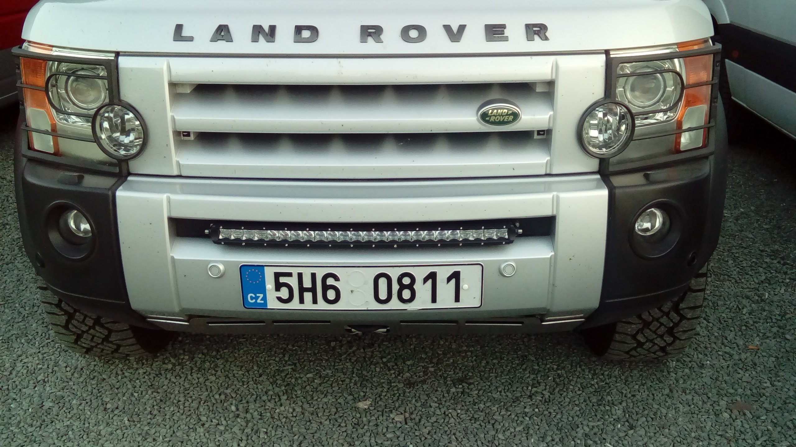

Já to mám pořešené takhle ... a naprostá pohoda 😉👍
kaligula
Příspěvky: 894
auto: Def110, F150, ex D3
Bydliště: Dětmarovice
Re: D3 přední přídavná světla
#18 Příspěvek od kaligula » 19 bře 2019 13:42
šikovné, já to původně hodil nahoru před kšilt čím jsem rozvrtal celou zahrádku, pak jsem to přehodil dolů, tvoje řešení je super, pochvala
