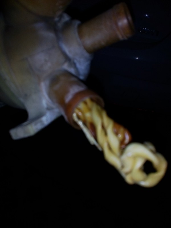

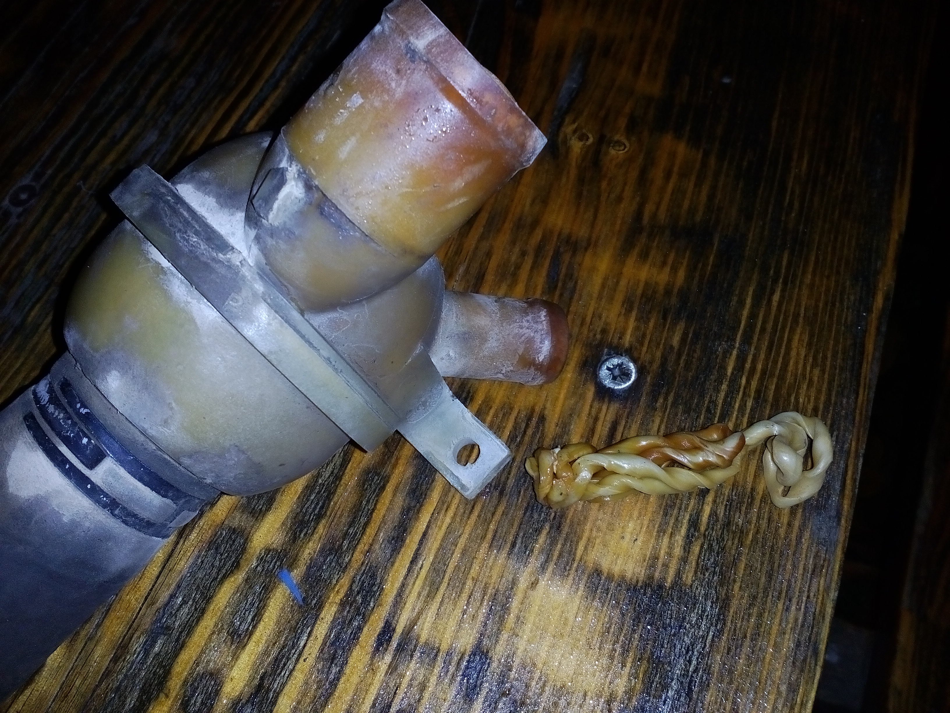

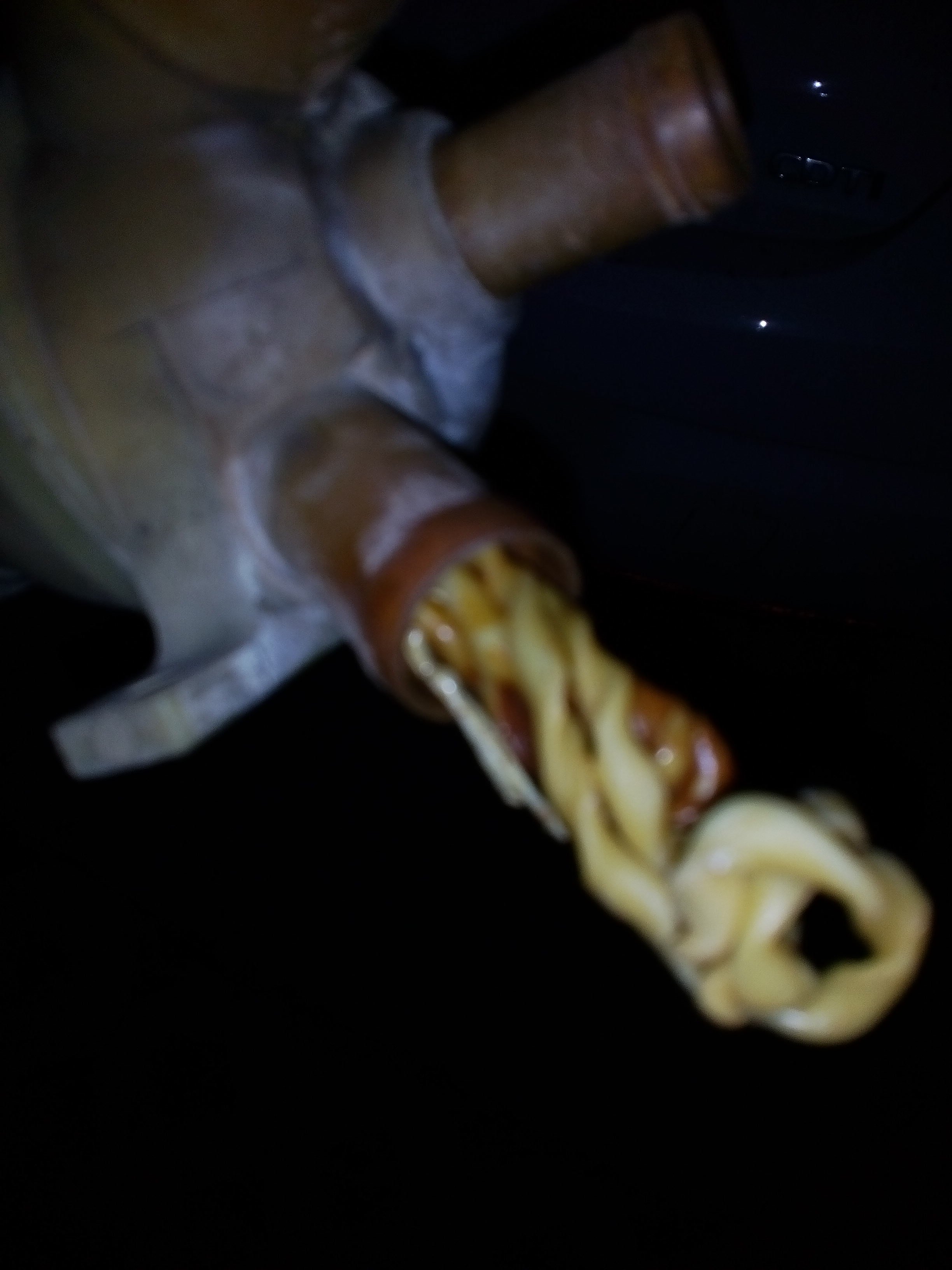

#11 Příspěvek od pooh » 01 pro 2018 13:29
libovka píše: 30 lis 2018 22:54 Pokud to topí jen pri zvednutých otáčkách tak to bývá zavzdusnene.
alebo upchate ako toto (len to bolo v P38 a nie v L322) :Ja blb:
majo2982
Příspěvky: 245
Registrován: 16 črc 2017 09:03
tel.: +421908734538
auto: RangeRover Sport S/C
Re: RR l322- 4,4 V LPG - kurenie
#12 Příspěvek od majo2982 » 01 pro 2018 16:06
To tam bol dobrý bordel. Ešteže, len upchaté.
