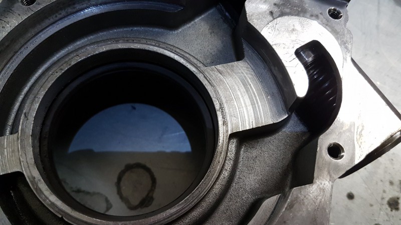

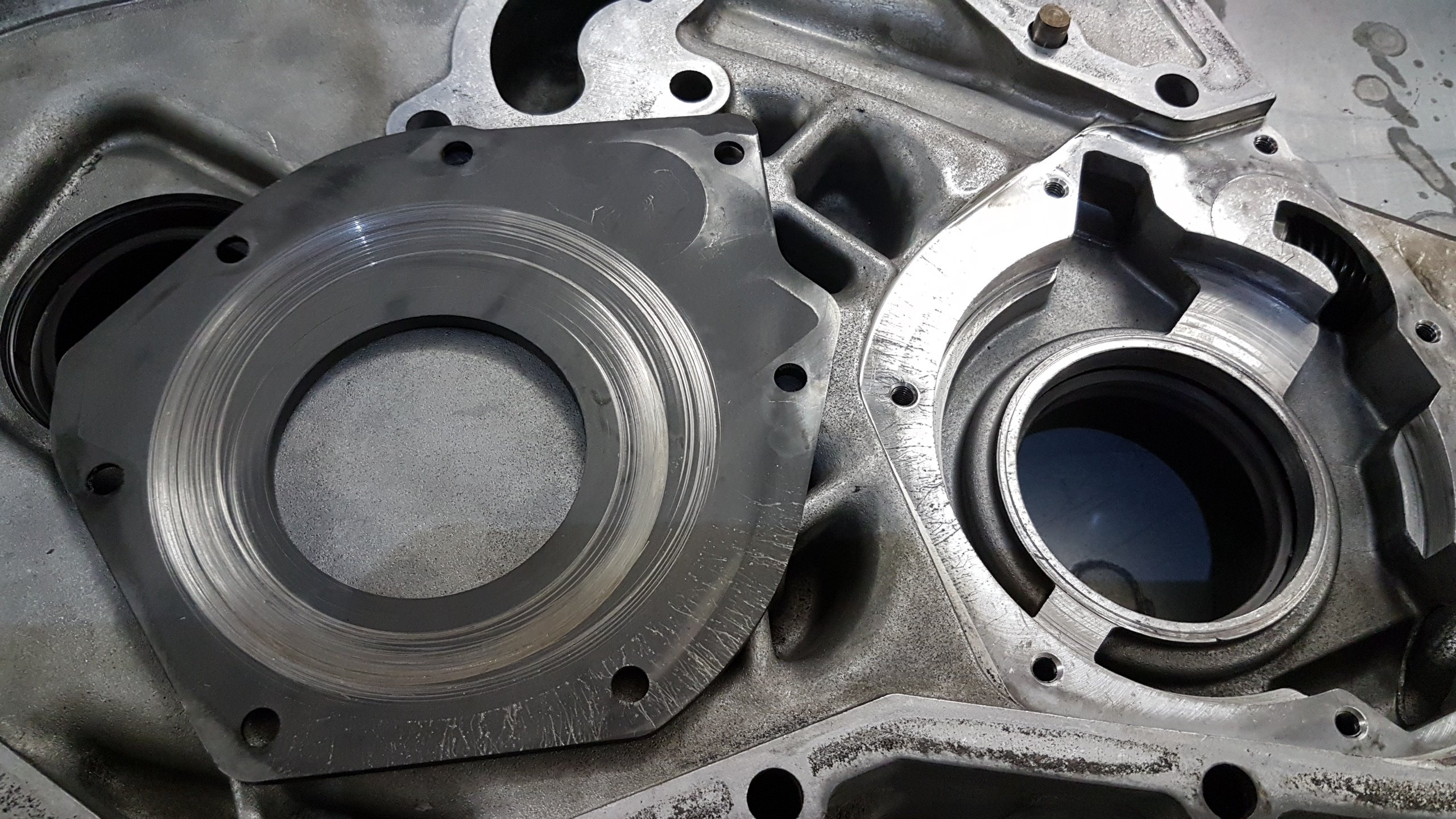

Řešil tu někdo jak s výměnou ozubení u čerpadla motoru 300tdi? Sundal jsem kryt ozubení a je celkem odřenej a odřejná je i hliníková příruba. Co s tím, je to normální stav?
Takže za:
a) neřešit jen vyměnit ozubení
b) dát novej ten kovovej kryt, nebo ho nechat přebrousit ( nevím jestli to nemá nějakou povrchovou úpravu třeba cementování)
c) nebo vyměnit i tu hliníkovou přírubu?
Další problém je, že nové ozubení je po přišroubování deklu nepohyblivé jako by bylo tlustší. To se musí před instalací nějak zabrousit na správnou tloušťku?

Z pohledu strojaře bych řekl, že by bylo nejlepší to buď neřešit s tím, že to už je zaběhnuté nebo vyměnit ozubení a dát nový kryt, který cementovat na vysokou tvrdost. Jde o to, jak to je řešené z výroby a jak je to navrhnuté, jestli to má sedět přesně s nějakou vůlí, čímž to těsní a nebo to je schválně přechodné uložení, které se následně má vyběhat. A k tomu, že nové ozubení je tužší - není vyběhané a obroušené používáním, tak to bude tužší, to je jako nezaběhnutý motor, u toho také nebudeš brousit vnitřek válce, aby to běhalo volněji, než to poprvé použiješ. Možná se mýlím, ale třeba bude můj názor k něčemu :)

Já pochopil odkaz od wikiho, že tam má bejt vůle C mezi rotorem a rovinou deklu 0.026 to 0.135 mm . Ale zkušenost s tím nemám.

To jo, hodnoty spár znám, ale já řeším co s tím odřeným kovovým deklem a uložením. Jestli se to nějak řeší nebo se na to dlabe. Pustil jsem se do přestavby z 2.5 na 2.8 a nerad bych něco při té ceně zanedbal. Zatím jsem ten dekl nechal přebrousit. Ale nevím jetli nemusí být nějak povrchově zušlechtěn. A pak je mi divný že nové ozubení vyžaduje nějakou úpravu když jsem o tom nikde na webu nenašel žádnou zmínku.

Olejove cerpadlo se nijak “nezajizdi” musi tam byt predepsana vule. Odhadem 2-4 stovky. A urcite to musi jit rukou tocit. Jinak to zadres.

Takze ty novy kolecka jsou vyssi? Schvalne to omer, docela by me to zajimalo. Zrovna se na motor chystam. Jinak pochybuju, ze by byl dekl zuslechten. Zkus to vzit na hrane pilnikem a uvidis hned jak je to tvrdy.

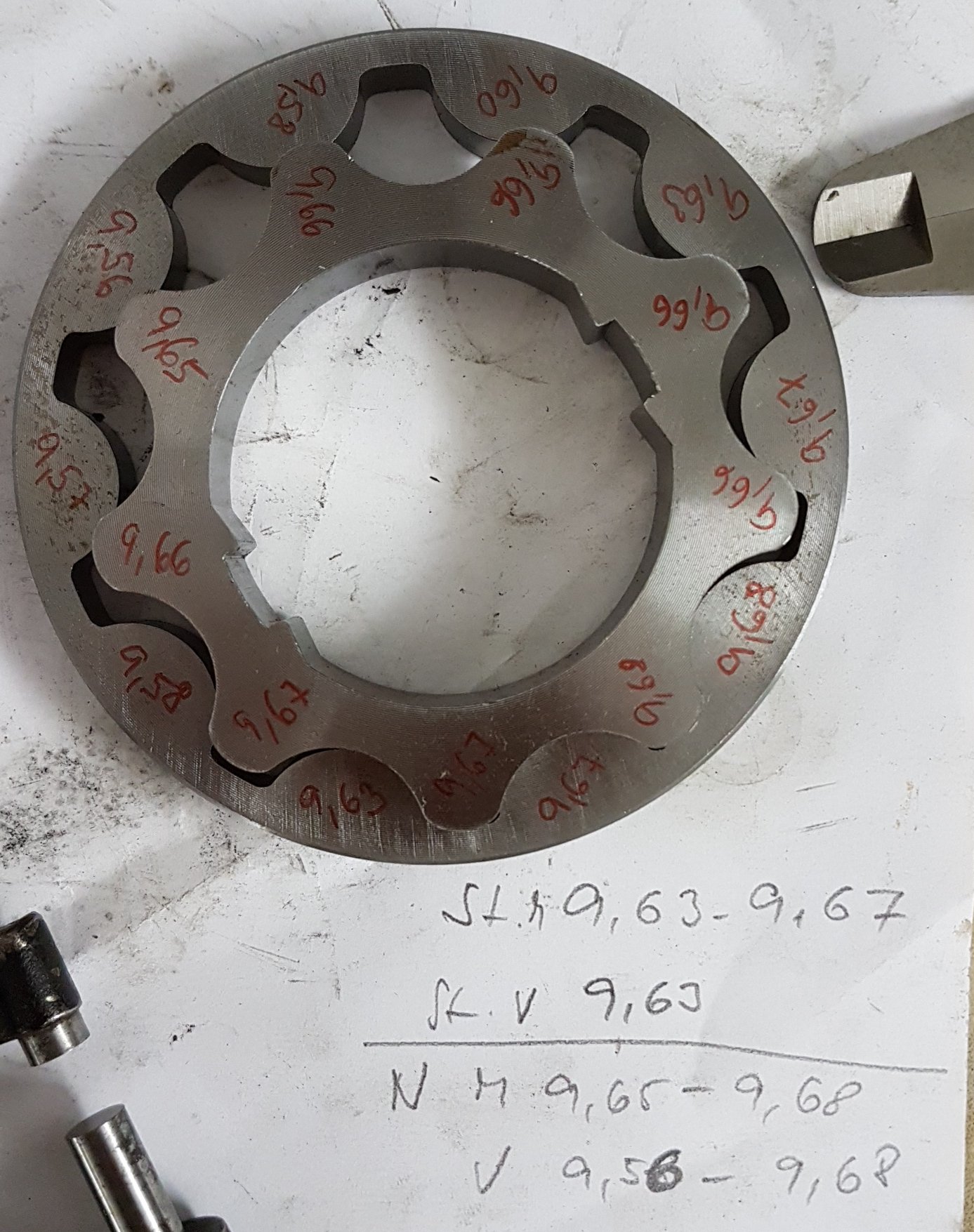

Tak jsem to změřil a vůbec tomu nerozumím. Není to tlustší, jen o jednu stovku, ale zatím co to starý ozubení se pohybuje 9,63-9,67mm, to nové v OME kvalitě je 9,56-9,68mm. Takže zakopanej pes, že s tím nejde otočit, bude asi někde jinde. :roll:
Jinak tu desku jsem nechal přebrousit aby byla rovná a hladká, a protože nevím z jakého je to materiálu, nechám na to nanést nějakou otěruvzdornou povrchovku.

Co to znamena oteruvzdorna povrchovka? A kdybys vzal hloubkomerem dutinu pro cerpadlo? A kdyz si pres vlozeny cerpadlo das brousenej bajlak tak musis neco namerit...to jako ze novej dil je presnosti v desetine?

Mám nůž kde na povrchu mám nanesenou mikro vrstvu nějakého tvrdokovu, takže když vezmu pilník a začnu s ním šmrdlat po noži, tak nejen že se pilník nezahryzne, ale naopak se o ten povrch obrušuje. Ty povrchy se dělají na bázi tvrdokovu, wolframu, titanu jako se dělají na obráběcích nástrojích jen musím prokonzultovat kterej by byl na to nejlepší.
Hloubku ještélě proměřím. Míry nového ozubení viz. fotka.

Ty v.le co to je shit kdyz to je ve 12ti stovkach? Nic, zmeril bych hloubkomerem dutinu kam to patri, vzal v dilenskym manualu kolik tam ma bejt vule, podle toho nabrousil kola a fertig...jestli teda nejsi uz pod miru. mimochodem, jsou ty zubatce vubec zuslechteny? Mel jsem v planu vzit sadu rozvodu i s cerpadlem original LR a koukam ze to nebude od veci...

Mohl bys jeste omerit cerpadlo co jsi z motoru vyndal? Jen pro zajimavost...
