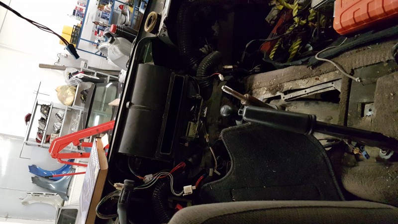

Zdravím všechny,
potřebuji poradit, na mé D1 (200) postupně přestal foukat ventilátor topení.
Nejprve na 1. stupeň,pak 2. stupeň, a teď už ani na maximum.
Ve které části najdu odpory ventilátoru a relé?
Předpokládám že tyto součástky budou někde u ventilátoru někde pod palubkou u spolujezdce.
Jen doufám že nebudu muset demontovat celou palubovku.
Předem děkuji za rady.

celé topení se nachází pod palubkou, nevím jestli se k tomu dostaneš z boku, ale demontovat palubku není tak složité. Nejsem si tím jistý ale myslím si, že musí celé topení ven a pak ho trochu rozebrat, ale s tím ti tu poradí zkušenější, já topení dávám pryč jako celek. U Defendra je to podstatně jednodušší, tam stačí sundat pravý blatník a máš větrák topení jako na dlani.

Předpokládam že to bude stejně jako 300 Tdi, takže pod kastlíkem spolujezdce je ventilator a kousek v pravo od něj jsou odpory.
U mě byl problem v zoxidovaném spínači v středním panelu, jak zapínáš stupěn ventilace 1-5

Re: Ventilátor topení D1 Tdi200
V podstatě to budeš muset rozhodit jako já tady. viewtopic.php?f=6&t=19580
Napřed ale změř jestli ti jde na odpory napětí.
Já měl to samý a bylo špatný ložisko na motoru a kotva se přilepila ke statoru.
Jinak je to práce na celou sobotu a neděli.
